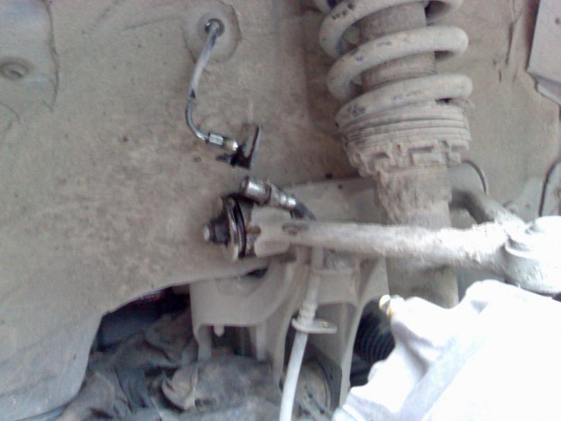

Подклинивал правый суппорт и тормоза не важнецки работали потояно перегревались и свистели!
Все процедуры описывать не буду - ломает
скажу что надо помощника в этом деле

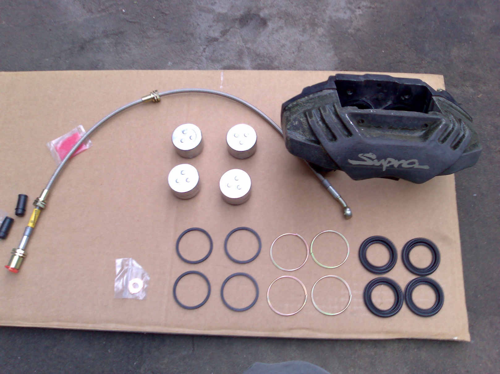

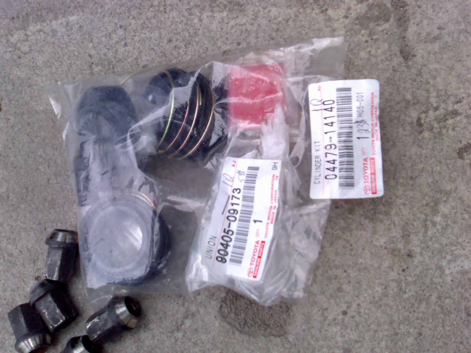

Был куплен сей ремкомплект и ДОТ 4, карбклинер и для раскисания ржавых болов типа 4веде,

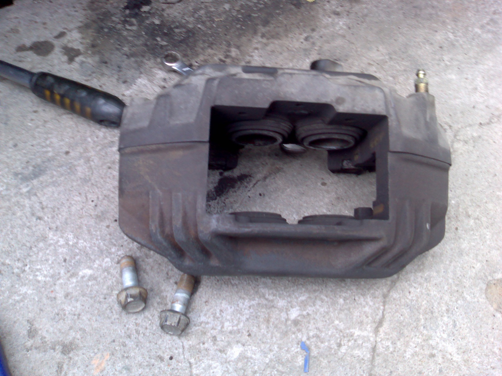

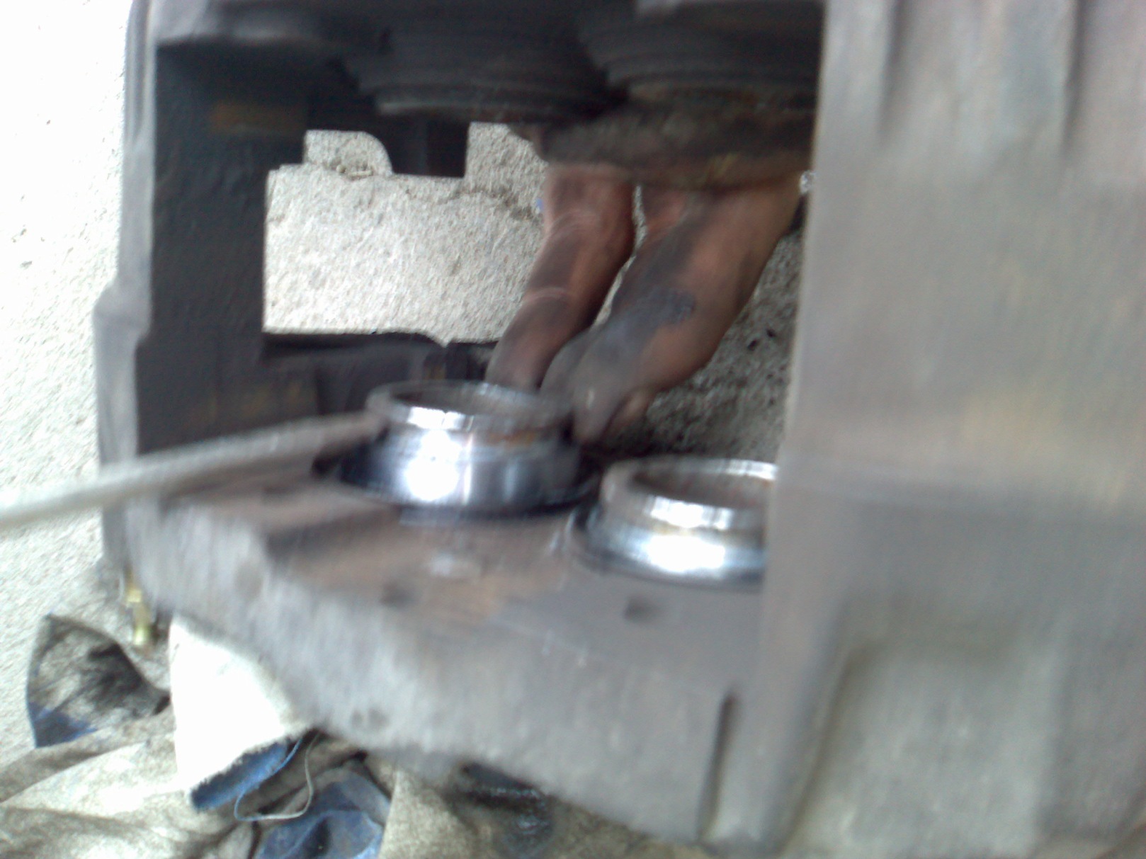

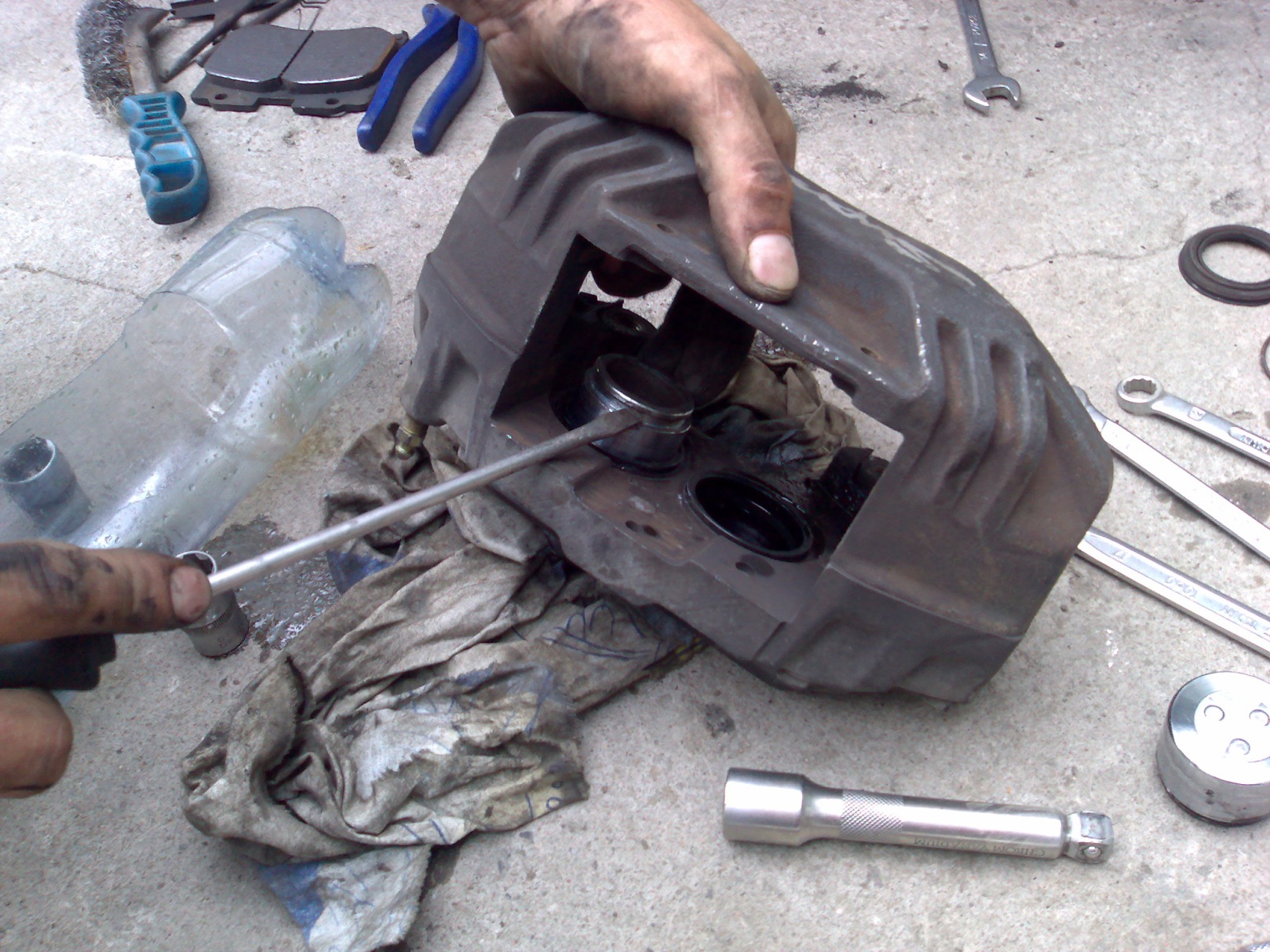

ЧТо бы выдавить поршень рекомендую подложить чурочку и попросить когонибудь покачать! лече будет потом его вытаскивать чурочка нужна для того что бы одновремено выдавать два поршенька, а не один!
были легонько затерты горизонтальные риски!
http://radikal.ru/F/i033.radikal.ru/0805/f...3c7906.jpg.html
http://radikal.ru/F/i026.radikal.ru/0805/f...ef122b.jpg.html
http://radikal.ru/F/i004.radikal.ru/0805/0...20f611.jpg.html
http://radikal.ru/F/i013.radikal.ru/0805/b...e3af98.jpg.html
http://radikal.ru/F/i003.radikal.ru/0805/0...68cc22.jpg.html

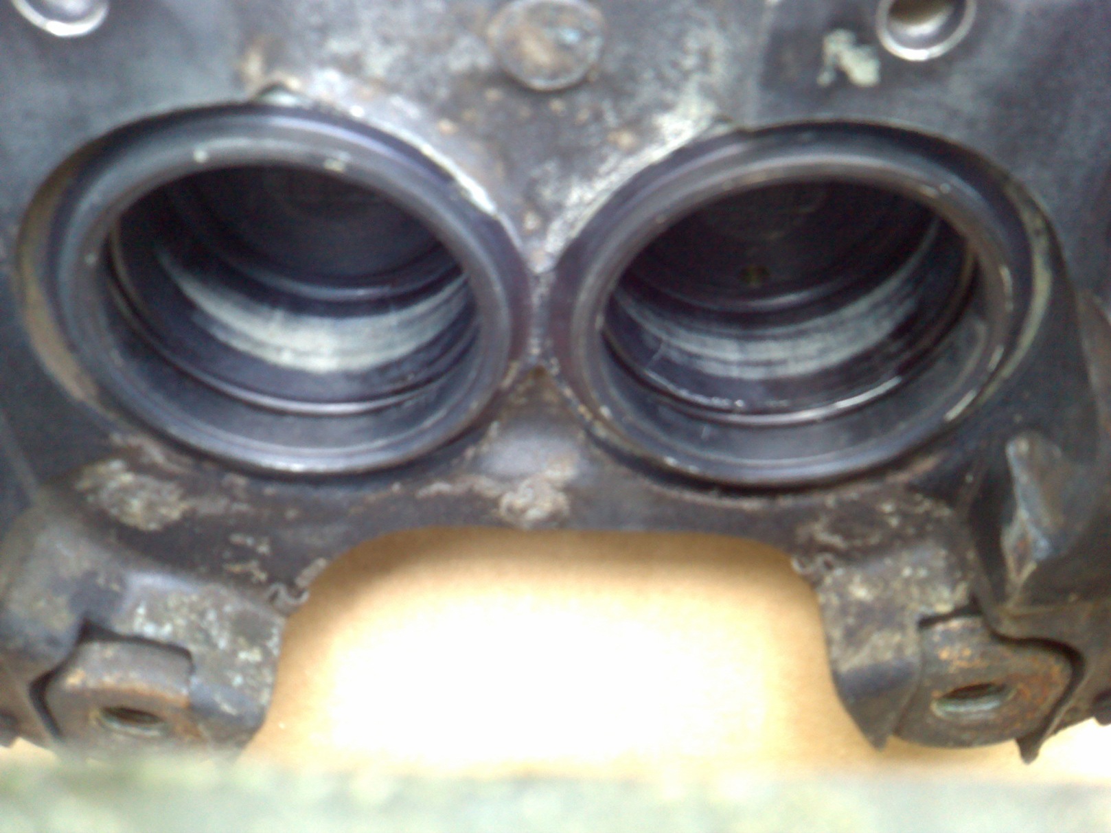

правильно ли я сделал что намазал целиндр красной смазкой! просто найти другое применение не смог

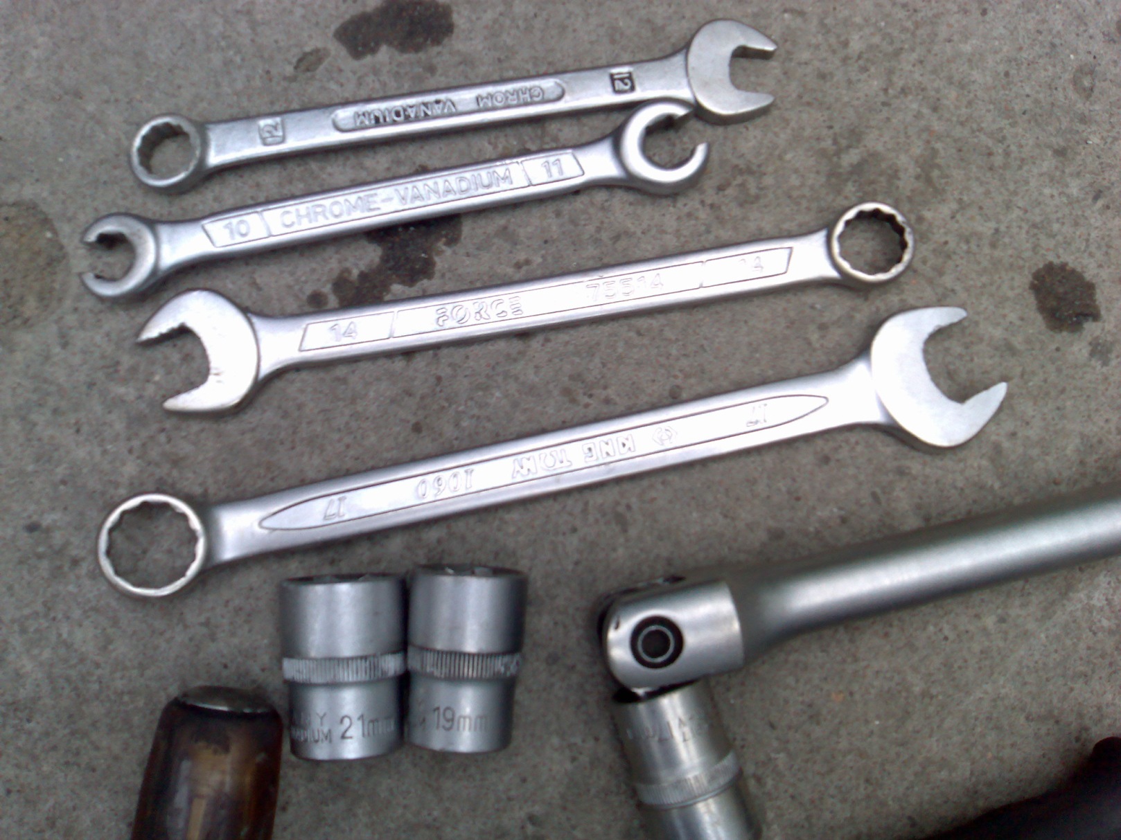

замена пыльников гемор! надо взять головку на 17 кажется и насадив ее на пыльник забить в седло направляющей! выбивал пыльник ответкой!

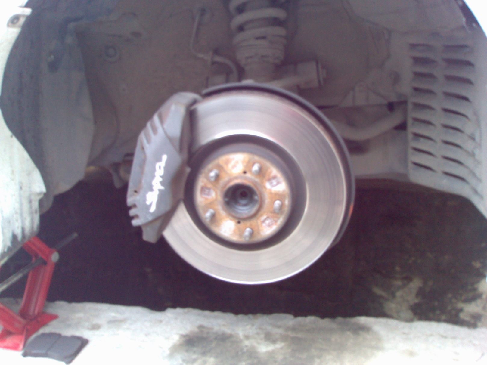

сейчас поставил тормоза от Супры!
по позже выложу фото и на 4 поршня!

я так понял резинку внутри супорта не менял? потаму если менял то руками не запресуешь назад подшень дажеесли мазать смазкой, резинку до установки лучше растянуть руками неманого а о она сильно вИпирает и не дает нормально сетсь цилиндру я так 2 штуки запортил пока доперло, даже смазывая цилиндр все равно нормально не получилось запресовать их назад

2 jdi Неа! менял все резинки!
Особенно которые стоят в суппортах. как не странно не чего не растягивал! просто пару раз надел резинку на поршенек! потом просто положил эти резинки на солнышко! вставил в супорт их смазал этой смазкой и все зашло!
так что проблемы особо не заметил!
больше было возни с направляющими! прочистка их, выковыривание из них пластмассы от бутылки (на сто когда то обратившись по поводу бряканья тормозов умнее не придумали как из пластиковой бутылки вырезать полоску обмотать направляющую)
на направляющей на конце должна быть резинка у меня ее не было! что то подобрал похожую резинкку и смазку шруз туда забил!

я просто их руками растянул перед установкой и все:)) ну и смазал поршень:))

На сарае по лучше стало! На Супре не делал так еще не пришел ремкомплект, хочу совместить еще с заменой шлангов на армированные
просто прочитал, что "ватность" порой связана именно с ними.

вставляем манжет в посадочное место, смазываем поршенек смазкой (красная в пакетике)
вставляем его аккуратно, что бы не перекосить, но не до конца.
надеваем пыльник, конец пыльника одеваем на суппорт сверху стопорим кольцом
ставим суппорт на место и прокачиваем систему.

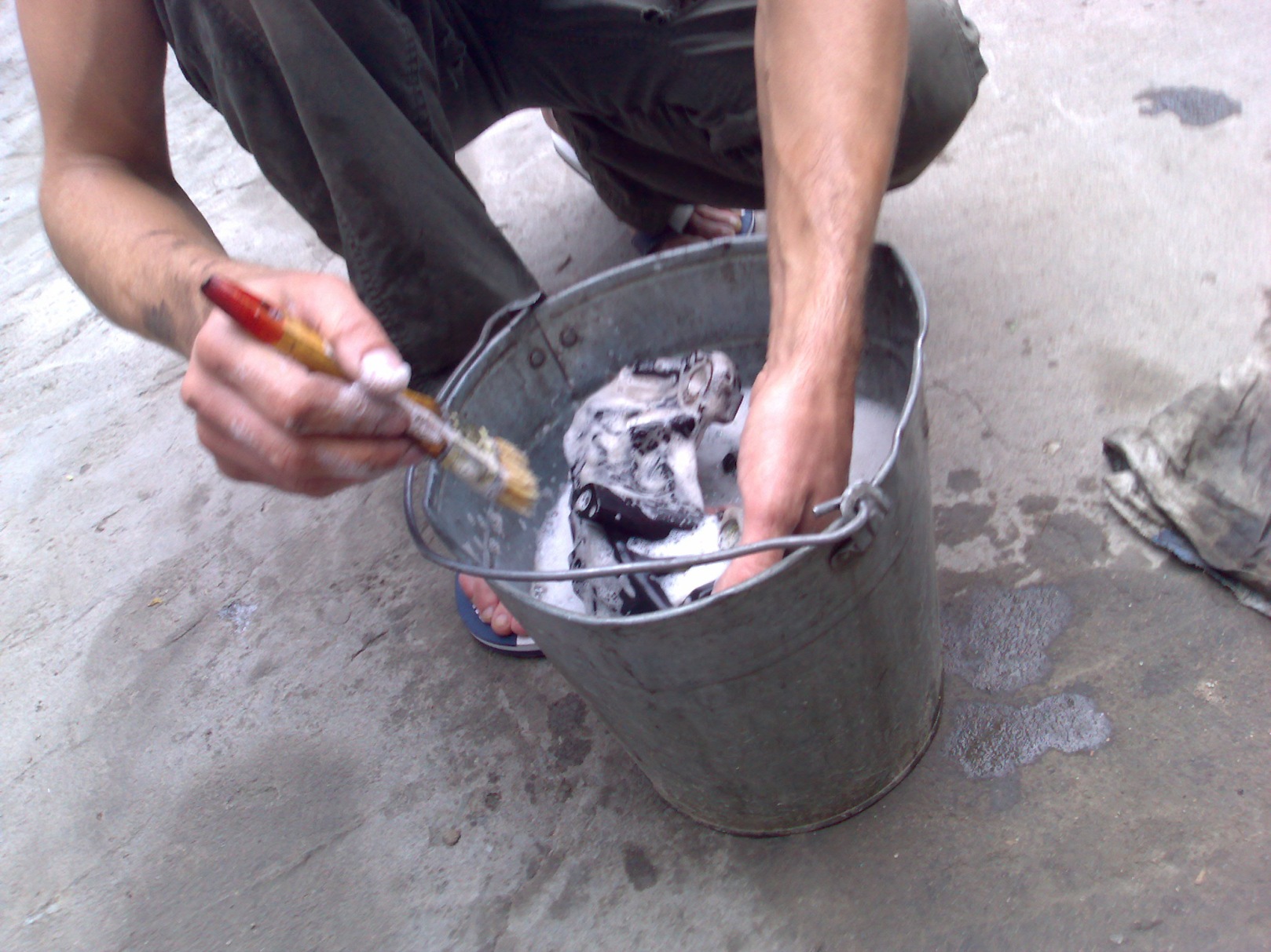

Уважаемый Автор, а не подскажешь, как ты мыл разобранный суппорт, конкретно интересует 4-pot, ты его я так понял освободил от поршней и чем то все промывал в нутрях, да ? и как я догадываюсь, разбирать его полностью нет смысла да и муторно потом собрать, мне интересно, ты полностью его от тормозухи вымыл ?

Привет! Сори забыл как жидкость называется, она типа мистера пропера)
специально для удаления нагара-грязи с двигателя.
не разбирая в воде помыл чуток карбом спыснул а самое главное продул потом компрессором.
тормозуха еще в ведре вся вышла. смысл мытья был просто удалить грязь с верху суппорта, а не внутри там и так все чисто было.

тоесть жидкость продающаяся в обычных хозтоварах, а не в автомагах ? просто пробовал карбклинером, что то он особо не моет:((

Просто и пропер возьмет. но лучше жидкость которую в автомогазах продают.
мылится офигено
Errare humanum est,
сообщение 22.2.2011, 15:17
Лучше взять ProFoam поядреней. Олично отмывает всю гадость и стоит за 5 л рублей 700. Раходуется не сильно.

Вот только номер бы еще ремкомплекта..
Или то что туда входит.
RVU
сообщение 12.9.2014, 7:30
Сообщений: 313
Регистрация: 29.8.2013
Из: Красноярск
Пользователь №: 8 284
Sergey_supra, дык на фотке на пакетике есть номера ))
Sergey_supra
сообщение 12.9.2014, 7:36
Сообщений: 463
Регистрация: 7.5.2012
Из: Казахстан.Алматы
Пользователь №: 7 080
Это турбо большие тормоза.
На обычные другие же номера наверное.
Ну на зад и перед разные тоже комплекты..
Просто было бы удобно если бы здесь номера перечислили, что бы не искать по мануалам.
сообщение 12.9.2014, 8:10
Sergey_supra, а какой смысл переписывать все номера из каталога?
RVU
сообщение 12.9.2014, 8:11
Сообщений: 313
Из: Красноярск
Если не ошибаюсь, то судя по экзисту
04479-24030 - ремкомплект задних 1-поршневые
04479-14120 - ремкомплект передних 2-поршневые
04479-14130 - ремкомплект задних 2-поршневые
04479-14140 - ремкомплект пердних 4-поршневые
