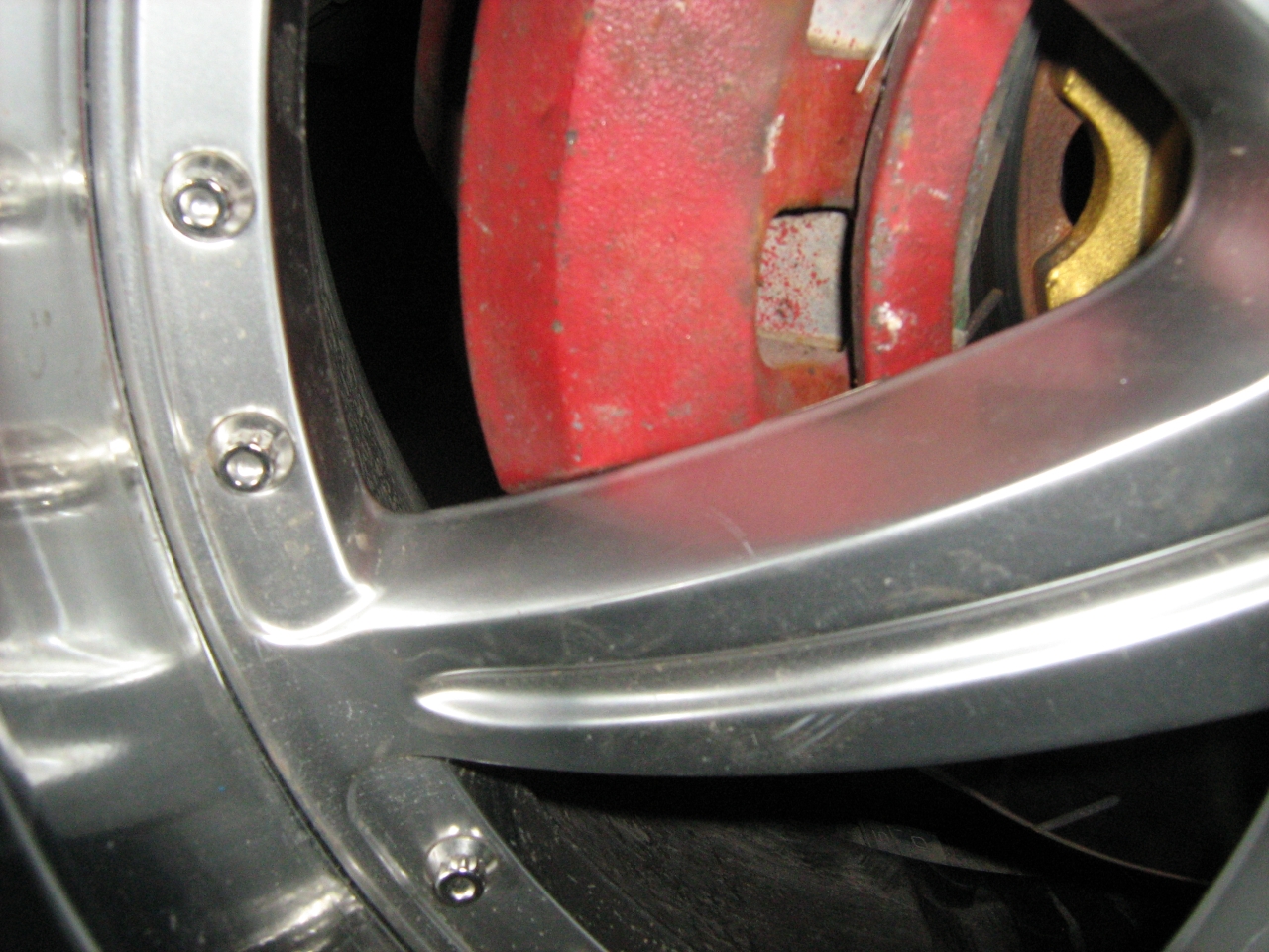

одел 20 катки смотрится супер тока перед не встает за супорт цепляет буду проставку городить
диск передний ставиш и шпильки не дотягиваются штоб закрутить 4 см об супорт уперается

Чтоб одеть на перед диски пришлось ставить проставку 5 см но смотрится порно надо широкий обвес покупать минимальная проставка чтоб диск стал 4 см тогда расстояния от суппорта будет 2мм но роль 1 см не сыграет колеса все равно будут торчать из арок у них вылет +37 а у Супры +50 без проставки минимум 4 см это не станет так как спицы дисков по другому расположены и если ставить без проставки при всем желании они не станут

Я и хочу их вереуть брал у кроса он сидит на форуме но он не верит что так может быть фото ему выслал пасмотрю что он скажет

Значение вылета без указания ширины диска не имеют значения.
Ширина твоих 20-дюймовых изменилась относительно стоковых на +1 дюйм.
Передние диски внешней кромкой вынесены наружу относительно стока на 26 мм.
Если уж по спицам на суппорт не встают, то плюс толщина проставки.
В общем, если бы сразу посчитал, то было бы ясно еще до покупки что к чему.

Да тут просто форма спиц решает, не всегда можно по вылету посчитать, у Супры очень толстый суппорт.
