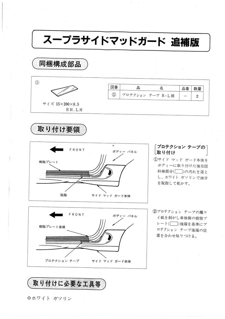

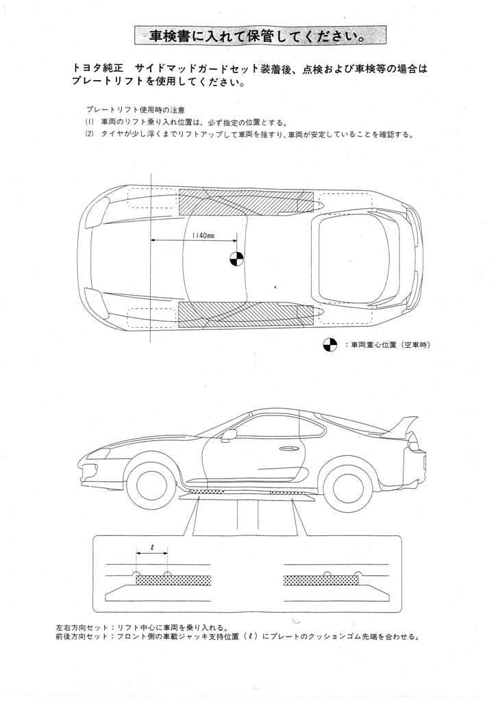

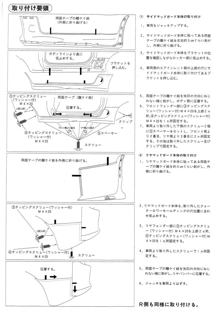

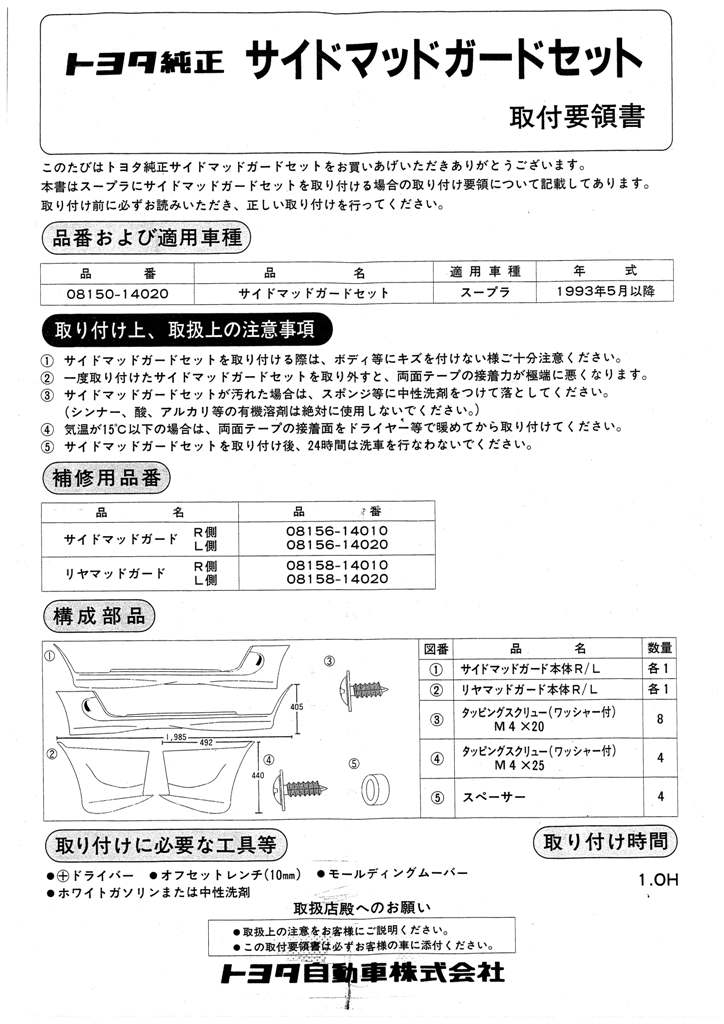

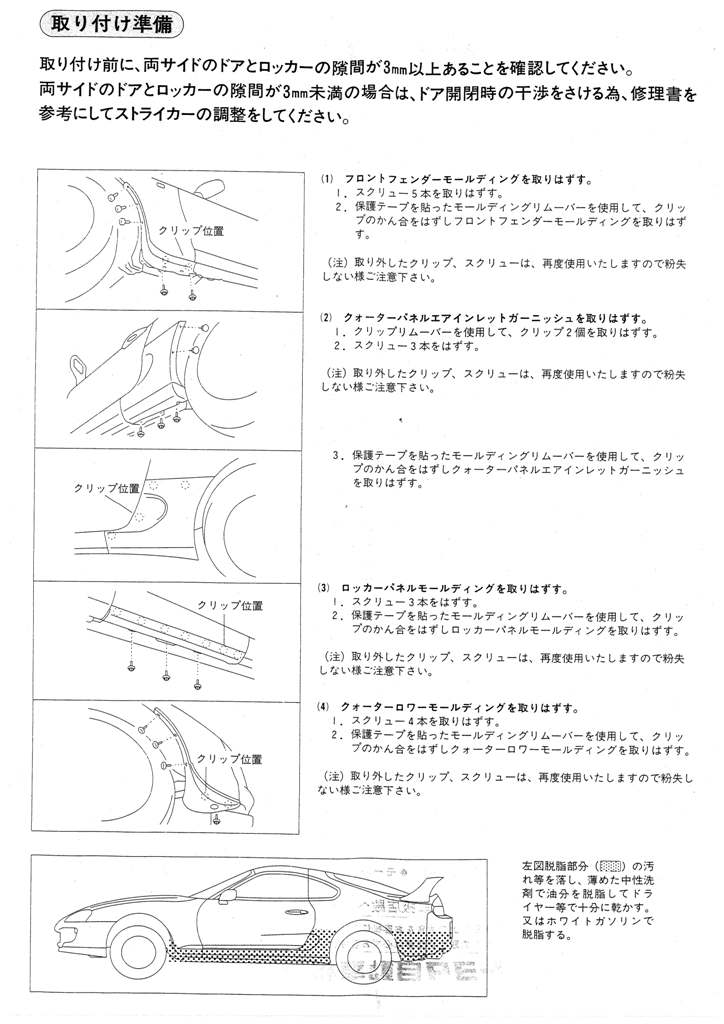

Может пригодится!?

там уипанские пистоны а не саморезы
сообщение 23.12.2009, 8:48
+1. пистоны там ужас
Evgen
сообщение 23.12.2009, 11:49
Бывший суправод
Группа: Неактивированные
Сообщений: 561
Регистрация: 15.2.2008
Пользователь №: 1 475
...у меня видимо яп уже ликвидировал все уипансто... пришла на саморезах.
jdi
сообщение 27.12.2009, 9:37
Сообщений: 1 279
Регистрация: 2.12.2008
Из: г.Астрахань
Пользователь №: 3 251
Тебе нужен номер? похожи на дилерские оригинальные пороги, когда отмою могу поискать номерок
