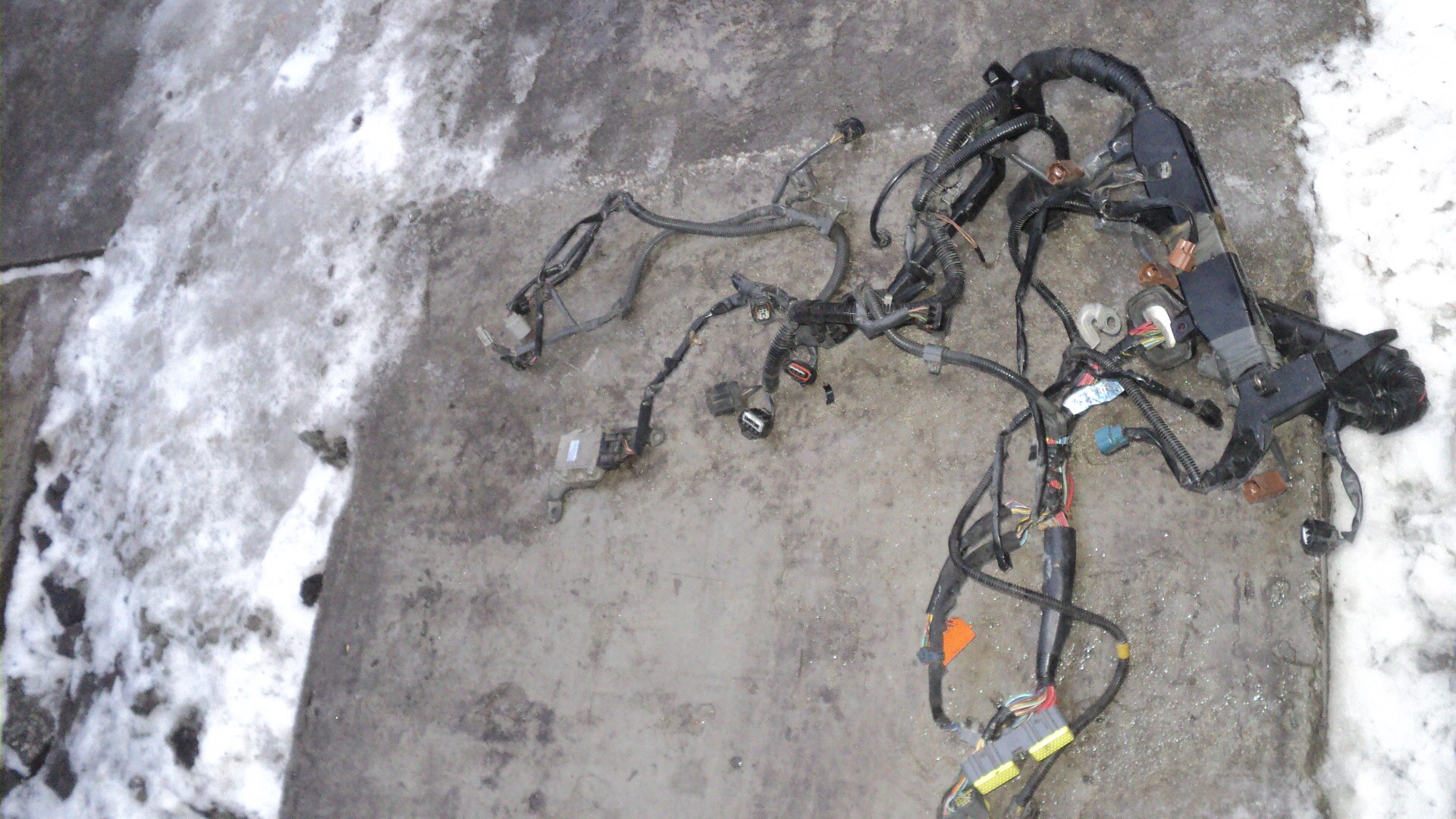

Спасибо ребят! а кто может сказать что это за коса?
  Скрытая информация

а фотка побольше есть?-а то не видно. Турбо, не VVT-i и вроде автоматная.

Ram, Turbo, nonVVT-i, МТ

Андрюх, спасиб! Точно МТ, да?
Тем, не, больше нету( все, что прислал продавец
сообщение 2.12.2013, 12:32
Сообщение #24
Не за что!
Вот выход хвоста на коробку и две фишки - задний ход (серая) и датчик скорости (черная)
На АТ там жгут толще и фишки другие.

Премного благодарствую дружище!) можно брать!
