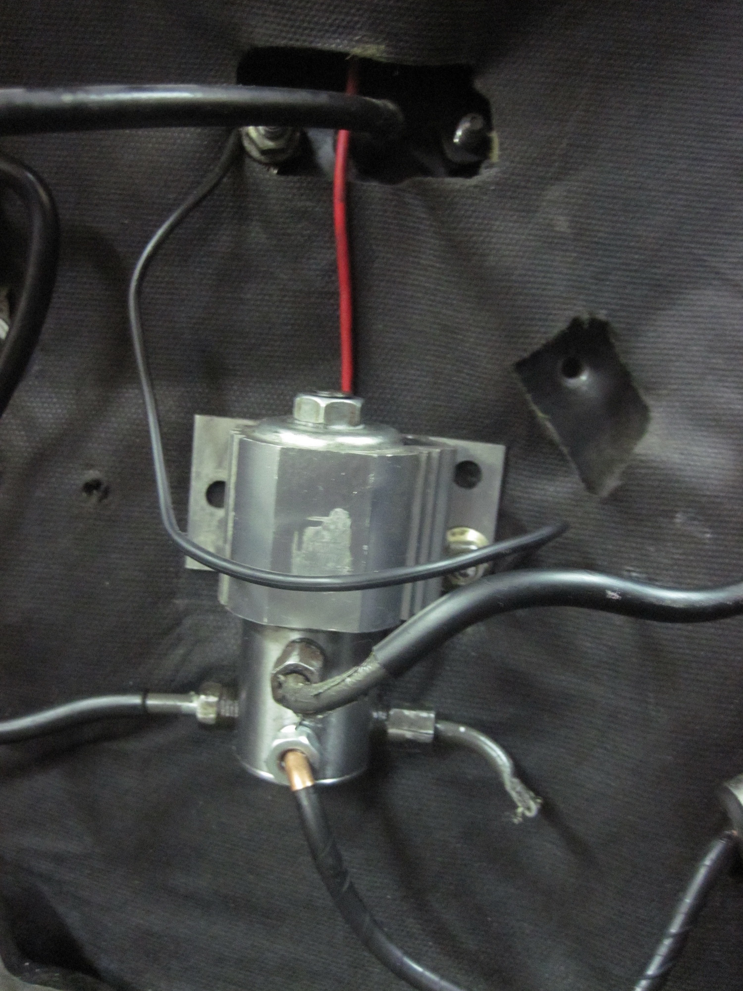

Короче, кто- нибудь ставил ЭТО себе? И если ставил, опишите пожалуйста, КАК? И почему в описании пишут: "... HURST линия lock товар новый
трубка ... не прилагается ."? такой вот лот: http://injapan.ru/auction/v106638686.html
сообщение 4.2.2010, 20:13

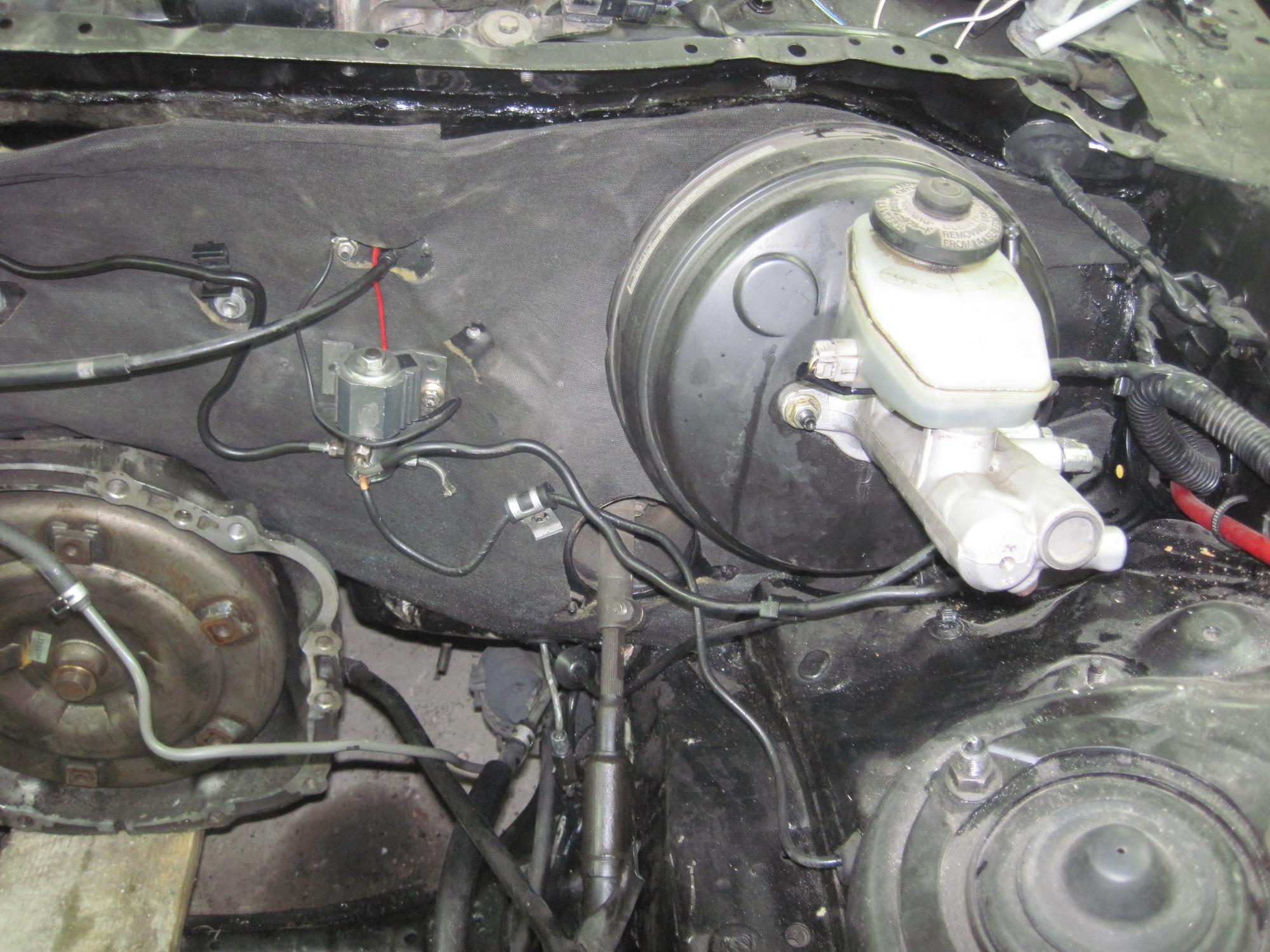

я ставил, ставится просто, на фотке шлангов нет с фиттингами, обратись к траволте по этому заказу, помоему дешевле выйдет и полнее комплект короче новье.
врезается в линию задних тормозов возле вакуума, буду у машины фоткну поближе

сообщение 4.2.2010, 21:05
точно, забыл где я собезьянничал smile.gif и фотки там же

этот лайн лок что у меня и даеда блокируют на 100% т.к. перекрывают подачю жижи в задние суппорта полностью
