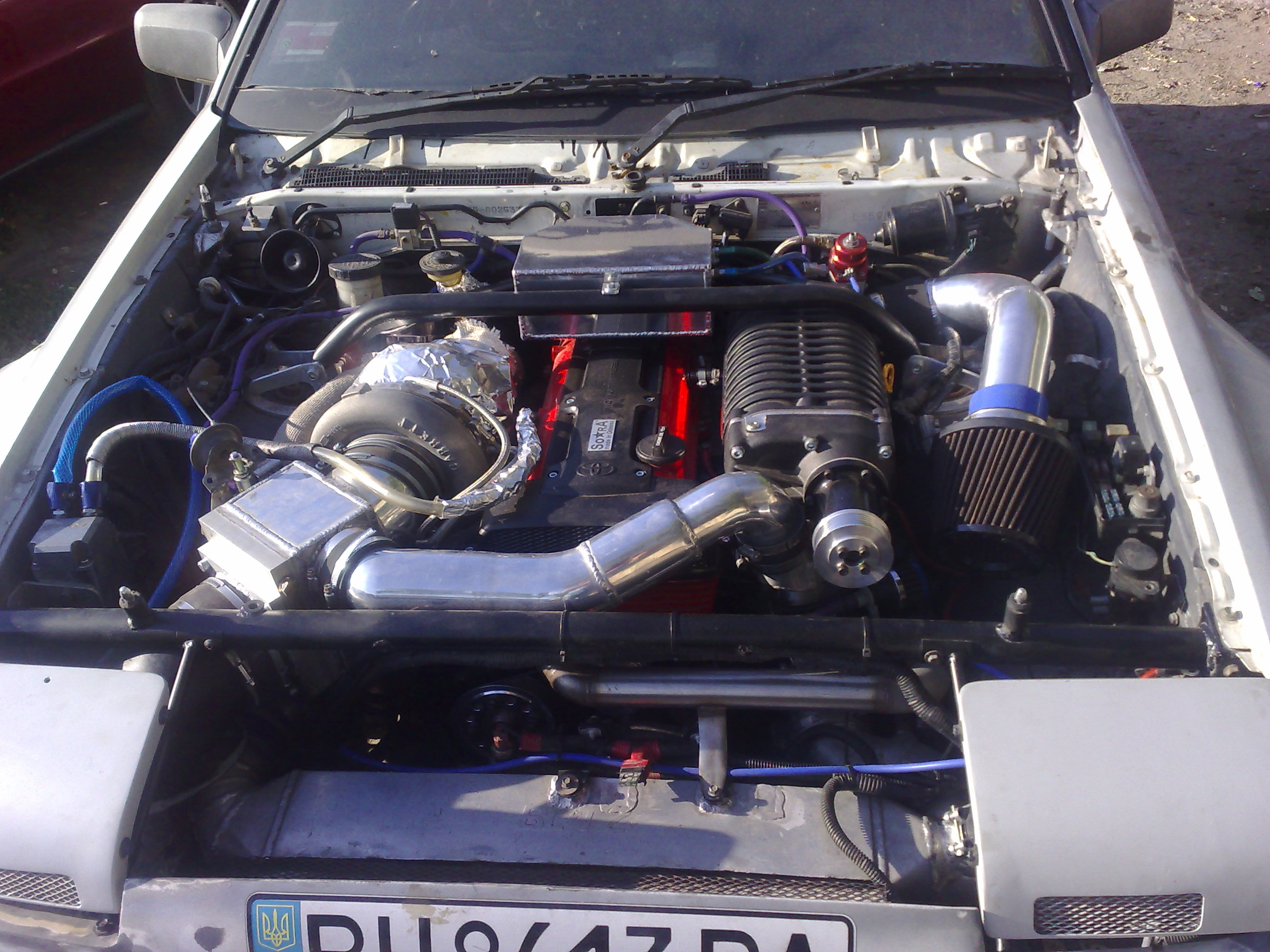

Вот фото к примеру кому может быть интересно,тут к примеру на 15 сливе компресор работает в паре с 35 гаретом,хотя ощюшение по машине изменились,больше напоминае как будто под капотом 6 литровый атмо стоит biggrin.gif
ну и несколько удачных вариантов на 1JZ-GTE (TWIN TURBO).и на UZ.Системане самая простая,но там где не поможет турбинка поможет компрессор,Но это скорей актуально в большей части для города.

вот Витина подкапотка с 2JZ

Супра. но помоему это уже корч. места для установки чарджера увы у Супры маловато...

Зря ты так,места вполне достаточно,например на 1JZ был установлен компресор,при этом только опытный человек может определить его наличие,компрессоры не обезательно можно ставить громоские,можно поставить и поменьше размером с компресор кондера, и приладить его пониже,тогда его даже видно не будет.На счет мало места у Супры,меня конечно улыбнуло,посматри по капотным пространством того же NISSAN 300ZX,так вот по сравнению с ним у Супры просто немерянно места под капотом biggrin.gif

На последней фотке помоему чарджер на атмосферном двигателе и нет турбины...
сообщение 6.4.2010, 12:47
Сообщение #90
так тяжело определить - не видно, коллектор от гте, был бы вид с боку

Химик на таете как чарджер работает?например на сливе он дует в мотор примерно до 4000 тысяч и отсекается когда врубается турбинка,там также?
сообщение 6.4.2010, 13:51
Сообщение #92
И турбина и компрессор. мотор ГТЕ. тут где-то на форуме еще ее фотки были
http://www.garage-inc.ru/gallery2/main.php?g2_itemId=252
http://www.maxi-tuning.ru/post/14646/

На фотке не видно турбины, она где-то внизу. А компрессор интересно присобачили, но непонятно как капот закрывается. Мотор и правда изначально GE:-:)

НАГИБАТЕЛЬ, На чейзере (кузов не помню) он вообще отключаемый, типа пока тапку резко не нажмешь, компрессор не работает, а по тапке топнешь, на приборке загорается лампочка supercharged и соответственно компрессор дует..
wwwanton, не видно ее потому, что она улитками вниз стоит.
