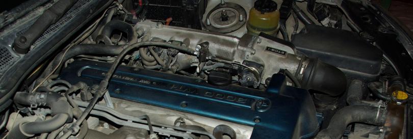

Извините если не нашел тему, в общем недавно купил Аристу 2JZ-GTE, первая моя турбовая машина, в планах многое, но сначала хочу установить датчик давления турбины. почитал куда трубку подключать, которая к сенсору идет, кто куда говорит.. вроде есть где-то заглушенный выход из впускного коллектора, там заглушка вроде, но где это находится, может кто-нить тыкнуть? mellow.gif в фишесах посмотрел только эту трубку (отметил красным) нашел не задействованную, на машине посмотрю только завтра, она в сервисе.. sad.gif датчик сегодня забрал.. заранее благодарю. rolleyes.gif
ссылку на фишес)

датчики буста и бустконтроллеры подключаются посредством тройничка(который, как правило, входит в комплект(как и фильтр:) в разрез любого вакуумного шланга(а их там много) идущего с впускного коллектора, в любом, удобном(с точки зрения установки преобразователя и прокладки проводки) месте. так вот, наверное, как-то.....

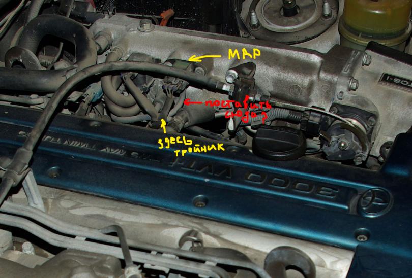

парни, спасибо! smile.gif я правда че-то подумал не туда надо) щас схожу сфотаю, покажу куда хотел... :)

куда хотел
куда советуете)
сообщение 22.3.2010, 16:53
1-ый вариант - не вариант. Там канал идет в коллектор не напрямую.
Лучше запитайся в ту трубку, которая идет на другой штуцер впускного коллектора.
Я себе поставил на трубку, которая идет около штатного MAP'а. Там много штуцеров, посмотри рядом.

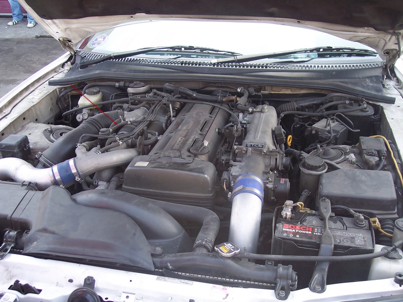

а первый вариант.. теперь я честно вообще запутался.. :( ткните пальцем куда резать.. плиз(
еще добавил:
вот еще тут есть какой-то.. Достал вас наверно уже :)
сообщение 22.3.2010, 19:15
Вот вакуумная диаграмма на Супру 2JZ-GTE без VVT-i.
Разница с VVT-i есть, также на праворуких нет EGR, а в остальном все практически то же самое.
В общем, я бы подцепил около штатного MAP'а или где-нибудь рядом.
На Аристо что-то не нашел такой диаграммы - она должна быть наклеена на капот снизу. Посмотри там, сфотай и выложи сюда, если есть.

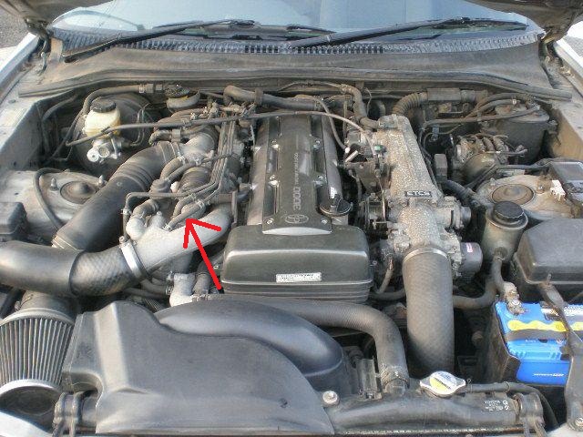

Таблички под капотом, к сожалению не нашел, обыскал весь моторный отсек, ничего подобного.. полез в фишесы тойоты.
нашел некий номер по своей схеме: 89421-12111
Это он? на всех Супрах 80 турбовых по каталогу он стоит.. и на аристо. Если это он, то пойду искать под капотом..)
http://Toyota.japancats.ru/scheme.asp?mdl=...mp;pid=5FB01706
Сообщение отредактировал dimko - 23.3.2010, 5:19
Причина редактирования: Исправил ссылки
сообщение 23.3.2010, 5:15
Да, это MAP и есть.
На последних фотках, что ты выложил, он стоит прямо за кронштейном троса газа, ближе к лобовому стеклу. На нем еще зеленая наклейка

dimko
Подключай вакуумный шланг от датчика сюда через тройник.

подключать туда где выделено красным? стрелочка? Спасибо!

Да!

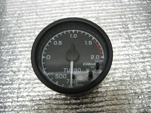

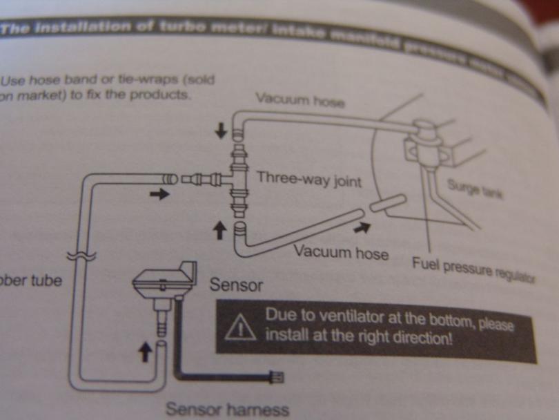

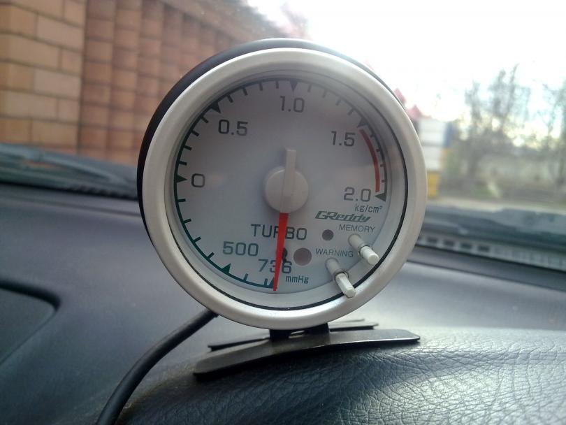

Спасибо все получилось. Хочу внести свою лепту вописание подключения такого датчика. (Greddy без линка которые).
Чтобы стрелка не уходила вверх при подключении нужно соблюдать последовательность:
1) обязательно провода от сенсора должны быть подключены в сам будильник! (штекер из трех проводов - красный, белый, черный).
2) Далее можно подключать питание и подсветку. Я позже нашел мануал, но не стал переделывать, сделал как посоветовал visual - оранжевый(коричневый), красный - плюс 12В, черный - минус, белый - подсветка (тоже +12В). Я подключал питание от включения зажигания (ACC) в проводке к магнитоле, работает без нареканий. Выключаешь - гаснет. Правильнее написано в мануале:
Красный - постоянно плюс 12В
Оранжевый - ACC (зажигание)
Черный - минус 12В
Белый - Подсветка (+12)

Всем Доброго времени суток. Сегодня подключил датчик буста в разрез с мапом показывает только разряжение, а когда поднимаю обороты до 3-5т об/м. он показывает 0 так и должно быть?. Датчик такой(фото) а при подключении к вакуумным трубкам через тройник он показывает 0 начинаю поднимать обороты он поднимается до 0.3-0.5 все делал в гараже машина не ездит (пока) если это важно. (последнее фото не мое)

зе нагрузки он выше 0 и не полезет, надо прокатиться

Появился вопрос по датчику бусту,нормально ли разряжение 0.7 на холостом и прогретой машине или где-то сифонит?
master
сообщение 5.5.2011, 5:44
Сообщение #31
Сообщений: 920
Регистрация: 31.3.2010
Пользователь №: 4 538
у меня 550-600 показывает

почти, немного бустапнуть надоsmile.gif ну все же поняли о чем речь

Помогите подключить вакуумные магистрали.
1) раз
2) два
3) Правильно ли это?
4) четыре
master
сообщение 20.5.2011, 3:49
Сообщение #38
Сообщений: 920
1)
2)
то что красным у меня вообще нету, мотор с Супры VVT-i
есть сосок в верхнем левом углу, но он на абсорбер идет
синим у меня идет к блоуоффу ну или байпасу, у кого что стоит
может их просто соединить надо в твоем случае
3) не подскажу, но могу зафотать т.к. в воскресенье буду в гараже
вот такая фотка есть
четыре
идет на клапан который на гуре, на фото красным обведен, в сосок который выделен синим
схему см ниже
Сообщение отредактировал master - 20.5.2011, 3:50

Я вот тоже сейчас собираюсь в гараж и всё ещё в раздумьях куда ставить!
Вот что в родной инструкции показано. Это куда может на фото кто то показать?
Сообщение отредактировал Джиксер - 20.9.2011, 11:39
сообщение 20.9.2011, 11:58
Сообщение #44
Это к регулятору давления топлива. Тут видно тыц
Джиксер
сообщение 20.9.2011, 12:05
Сообщение #45
Сообщений: 356
Регистрация: 14.1.2011
Из: Сочи
Пользователь №: 5 598
Авто:JZA80 TT Getrag 01
Это то что красным обведено? Или выше к которому синяя трубка идёт?
Сообщение отредактировал Джиксер - 20.9.2011, 12:08
сообщение 20.9.2011, 12:18
Сообщение #46
Джиксер, Выше, где синий шланг.
Вообще пофигу куда ставить, в любой сосок от коллектор цепляйся.
