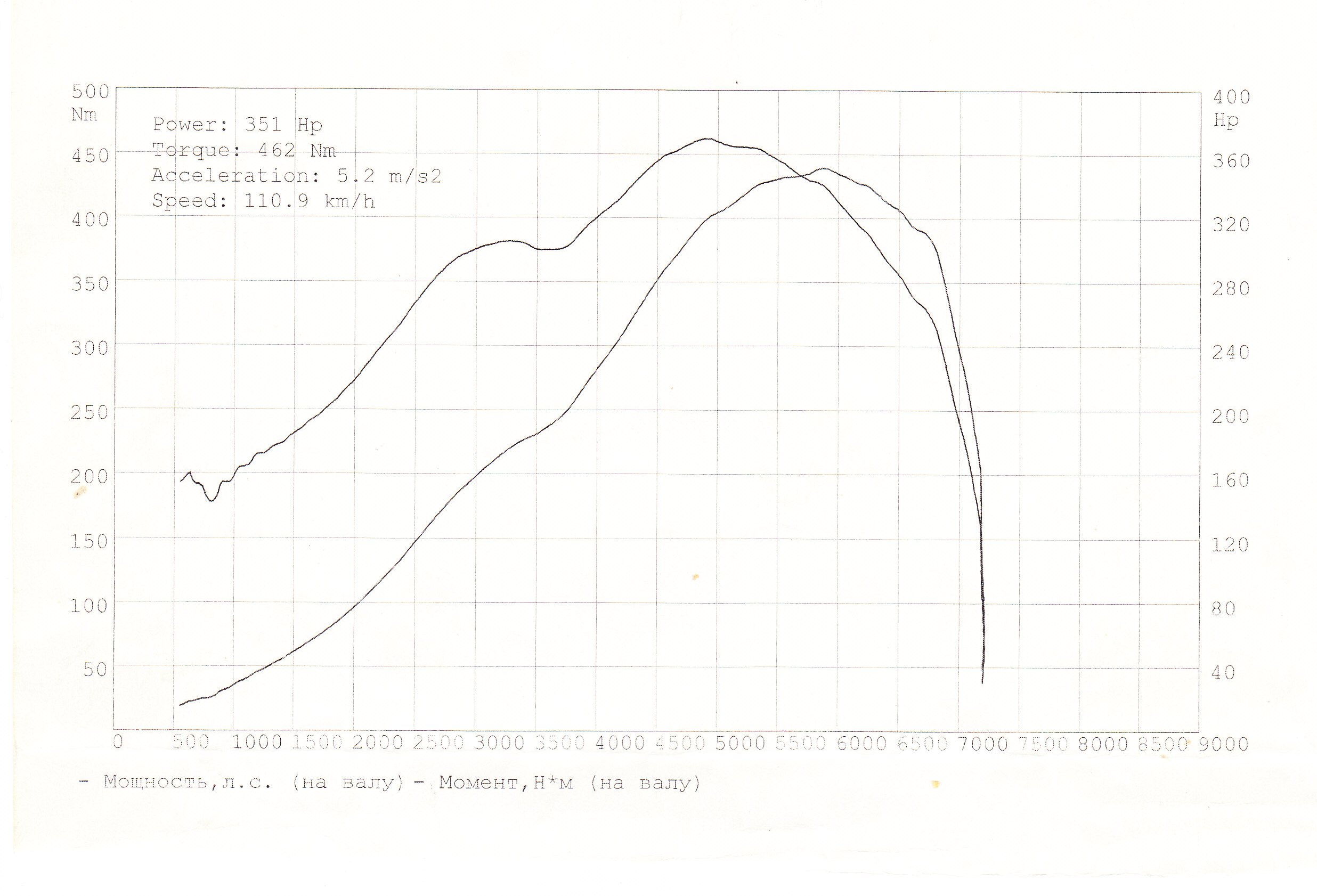

вот кстати результат со стэнда:
что то мне не очень нравится резкое падение мощности со 150км
это нормально?
есть у кого результаты замеров на сток улитках?
п.с. замер на 3ей передаче

IQ200
сообщение 19.3.2010, 3:55
Сообщений: 827
Регистрация: 28.1.2009
Из: Алматы (KZ)
Пользователь №: 3 323
Наверное падение не из за км, а и за оборотов)
где то тут выкладывали грфики с диностенда.

сообщение 19.3.2010, 15:40
Сообщений: 78
Регистрация: 2.11.2009
Из: Georgia, Tbilisi
Пользователь №: 3 984
Авто:'97 Supra TT 6sp.
человек который тэстил сказал что мерил на 3ей передаче но посмотрев на график
это явно не 3я а скорее 4ая передача
блин этти австралийцы сводят меня с ума, никогда немог их понять :):))
это нормально?
У меня есть вот такой, на сток турбо.
сообщение 17.7.2010, 17:39
Сообщение #26
как может на сток турбо быть 350 л.с.?
koliywrx
сообщение 17.7.2010, 22:45
Сообщение #27
Сообщений: 650
Регистрация: 22.10.2009
Из: Петропавловск-Камчатский
Пользователь №: 3 939
Авто:Supra 2JZ-GTE 6MT
FView, Легко, фронталка полный выхлоп и давление 1.2кг.
сообщение 17.7.2010, 22:52
Сообщение #28
так это не сток уже:)
koliywrx
сообщение 17.7.2010, 22:55
Сообщение #29
Сообщений: 650
FView, Речь же шла за сток турбины, вот я и дал график на сток турбинах.

JDM ?
рестриктор установлен?
koliywrx
сообщение 18.7.2010, 11:54
Сообщение #31
Сообщений: 650
Да JDM,"рестриктор" что за хрень?
