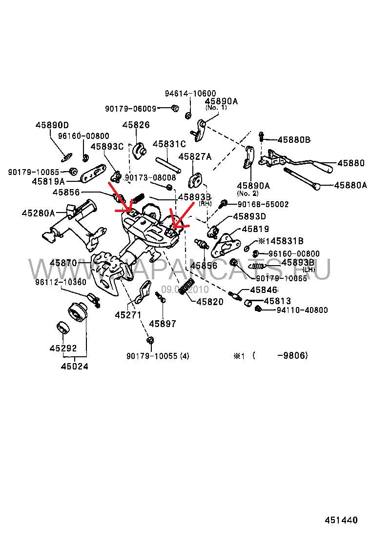

Наконец нашел причину своих неудобств. Сломались пластиковые штыри которые держат алюминиевые шайбы на рулевой колонке через которые она крепиться.Теперь как по-рельсам едет.

Это где?
koliywrx
сообщение 19.6.2010, 17:23
Сообщение #42
Сообщений: 650
Регистрация: 22.10.2009
Из: Петропавловск-Камчатский
Пользователь №: 3 939
Авто:Supra 2JZ-GTE 6MT
Вот.
