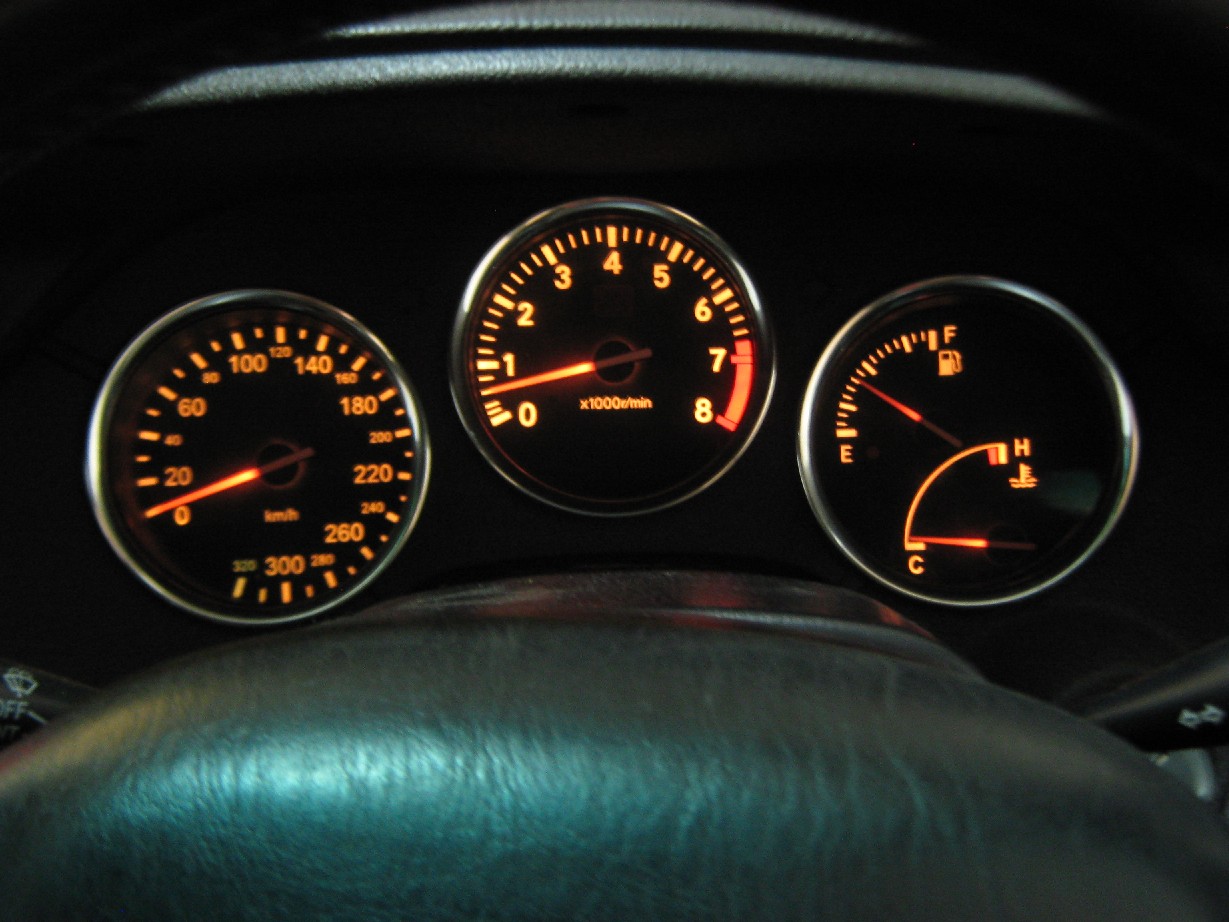

Всем привет.
Если кто то желает обладать а-ля TRD спидометром до 320 Кмч, с минимальными затратами и в быстрый срок, милости прошу. От вас потребуется отправка стокового 180 кмч спидометра в Екатеринбург +3тр мне за работу и калибровку, отправка туда-сюда за ваш счет.
Если у кого то есть желание сделать 0-500 Кмч(или любой другой диапазон), можно сделать и это, только с двумя НО - шкалу нарисую от руки, и она будет сильно сжата, те упадет информативность (толщина стрелки будет соизмерима с 20-25 кмч)
по подсветке - будет как на стоке - светло зеленая и равномерно по всей шкале. ет.
По точности - проверял сам лично по GPS, держал скорость секунд 10-20 и смотрел на GPS. погрешность есть где то 5-7 кмч, всегда в одну сторону, скорей всего она была и раньше - колеса R18, проверил до 220 кмч, дальше не стал, так как буквально перед этим деньги ушли за превышение smile.gif
ДОБАВЛЕНО 4.12.2010 Теперь переделываю подсветку, хороший результат с белым и синим цветом. и можно переделать Тахометр на 0-10000 оборотов, только меха. Фотик каверкает контрастность подсветки, в реальности все выглядит на порядок ровнее. Проблему с птнами решил
Спасибо kolliywrx. Жду от тебя панель на переделку
По остальным авотмобилям и переделкам - нет приборок и машин на эксперименты (эксперимент может быть с результатом полной утраты работоспособности), по этой же причине приборку можно переделать только на JZA80 (все уже проэкспериментировано), на все остальные соответсвенно, переделать нельзя(тазопром тоже нельзя).

Если ты сам паяешь делитель/умножитель частот, то можешь мне адаптировать ниссановский спидометр к тойотовскому датчику? Частоты импульсов я тебе скажу.
NuMLock
сообщение 24.6.2010, 16:47
Сообщений: 306
Регистрация: 16.2.2009
Из: Екатеринбург
Пользователь №: 3 355
Авто:JZX83 1JZ-GTE VVTi R154
prz, надо смотреть конкретный спидак, + от тебя нужны данные которые выдает машина на него (амплитуда импульсов, частота импульсов и соответствующая этому делу скорость во всех точка шкалы), тогда сделаю
prz
сообщение 24.6.2010, 19:39
Сообщений: 165
Регистрация: 8.11.2009
Пользователь №: 4 021
Авто:300sx
есть вот такая вот картинка из мануала:
и знание, что на один оборот колеса идет 4 импульса, что в принципе совпадает с картинкой(я вроде посчитал). Все это напрямую на спидометр. Мне не надо перерисовывать спидометр, просто нужен делитель частот с датчика 154ой коробки. Сколько там импульсов сказать затрудняюсь, по-моему 12. Еще можно использовать штатный датчик абс, с него идет 16 импульсов на оборот(надо бы проверить).

prz с такими данными сделать ничего не смогу. непонятно цифровой это сигнал или аналоговый (больше похоже на цифровой), простым делением уже не обойтись. скорость 40 кмч, частота импульсов 13,3 Гц, на 20 кмч 6 Гц чтоли будет? наврядли, тогда бы стрелка спидометра дергалась от таких данных. повторю еще раз - смогу сделать если будут данные в нескольких точках - скорость авто + амплитуда-частота импульсов. а с текущими данными могу сделать спидометр у которого на шкале будет одна отметка 40 кмч и все. нужен такой? если еще есть вопросы - пиши в личку.

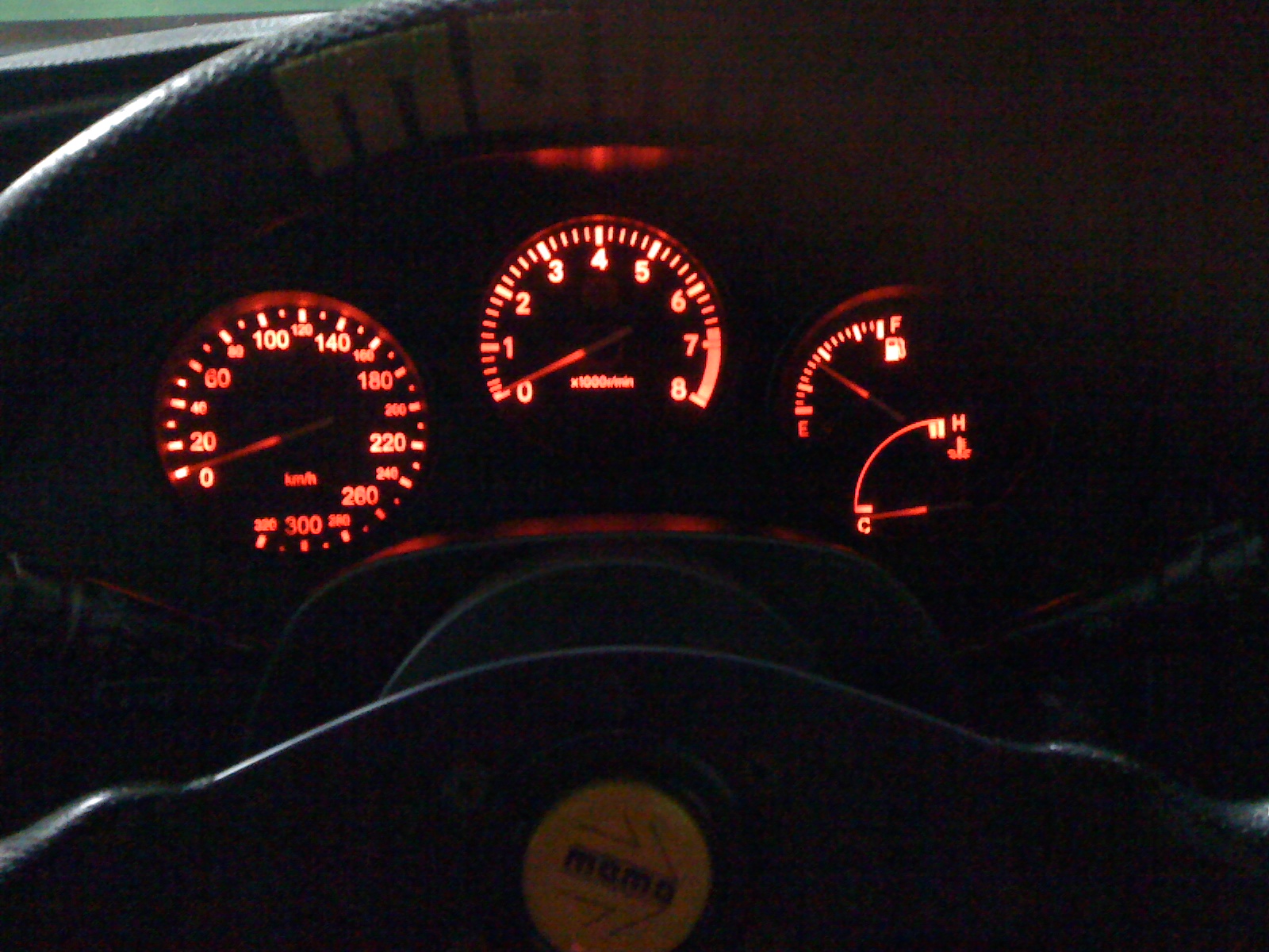

на мой взгляд данная альтернатива имеет место быть...чтобы не платить по 10-15ру за прибор...
сделай фото на машине, с включенным светом (подсветкой) как будет возможность...

Очень хорошая идея. Респект тебе good.gif Пару вопросов:
1.Материал из которого изготовлены шкалы? Подсветка штатная и светодиодная, будет ли хорошая читабельность?
2.Есть ли возможность изготовить белые шкалы на тахометр и темп. бенз. датчик?

Отлично получилось, Денис!
Материал фильтра >PC<. Материал новых шкал плотный, подсветка работает в штатном режиме, потому разницы лампы или светодиоды нет.
NuMLock
сообщение 26.6.2010, 10:54
Сообщений: 306
Из: Екатеринбург
штатная будет норм. также как родная. светодиодная - просто воткнуть вместо ламп светодиоды - получиться ерунда, если приклеены изнутри к спидометру, то собственно останется как и было, с той же неравномерностью как и было.
белое - можно сделать, но нужна приборка добровольца, так как старое покрытие надо снимать полностью и начисто. иначе на белом табло все вылазит.
материал - самоклеящаася плотная бумага. печать - цветной лазерник. по другому сильно сложно будет -тонкий пластик можно сделать у рекламщиков, но с подсветкой будут проблемы, там все достаточно хитро сделано и повторить сложно. короче бумага - оптимальный и простой вариант. можно глянец сделать, или на струйнике на фотобумаге - но на солнце будут блики. в глаз будет светить smile.gif
