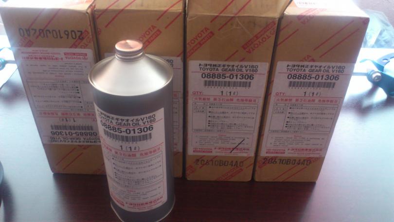

Manual 6-speed V160/161 Gearbox
Stock = Toyota V160 oil (PART No. 08885-01306)
Capacity 1.8l's when dry
Toyota V160 Oil (comes in 1L cans - require 2 cans)
Esso Dextron D21065
I recommened you stick with stock
Interval = 2 Years / 30,000miles depending on use/power levels
Это и только это... Никаких заменителей. Как пишут люди...

как это трудно...?
Toyota 08885-01306 Масло трансмиссионное Кол-во: 1, Срок: 15 дней, Цена: 1 409,97р.
Toyota 08885-01306 Масло трансмиссионное Кол-во: 1, Срок: 9 дней, Цена: 1 792,95р

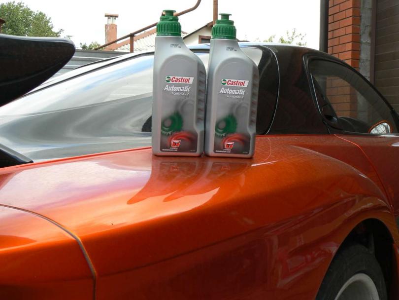

короче - предыдущий владелец лил туда кастрол трансмаксz этот ... наверное нет смысла ждать это спец. масло под гетраг?

У меня щас трансмакс Z залит. пока все ок)

Аналогично. Я в итоге пришел к Transmax-Z.
Нада 2 литра, из них на доливку остаетсо грамм 200-300.

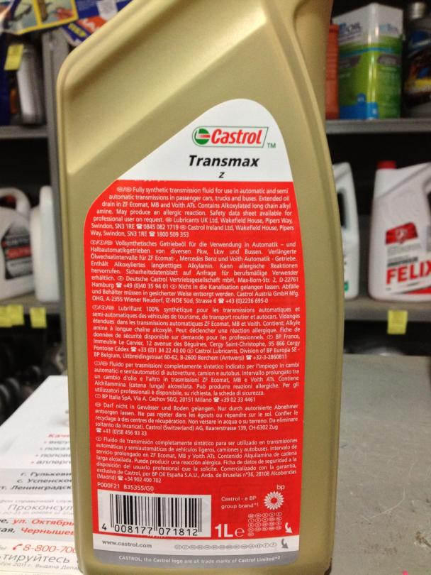

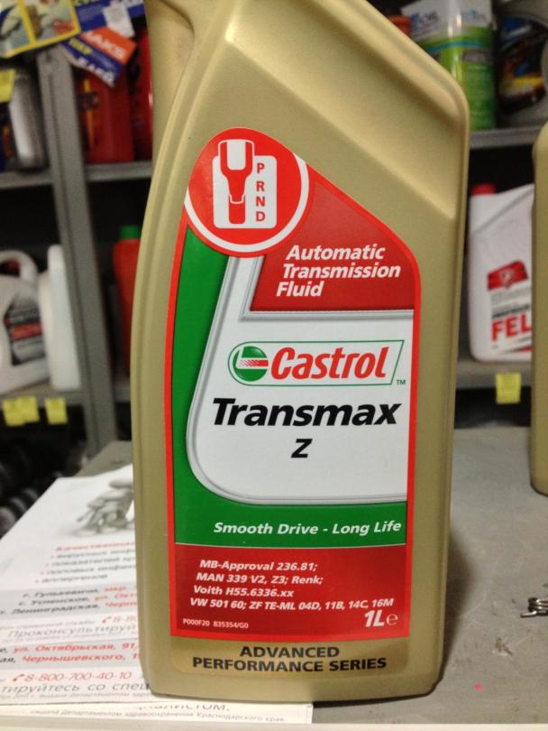

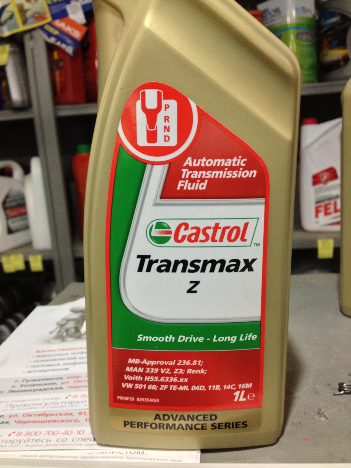

для проверки Масло трансмиссионное синтетическое Castrol Transmax Z 70W-80, 1л. - оно? тока70W-80 бывает?

А родное масло таета 75-90 можно лить
firefox
сообщение 10.7.2009, 11:34
Сообщение #30
Сообщений: 670
Регистрация: 30.3.2009
Из: Рига, Латвия
Пользователь №: 3 447
Авто:JZA80 turbo manual
Какое - родное smile.gif?
Лить можно:
Toyota V160 Oil
Esso Dextron D21065
BMW MTF-LT-1 или LT-2
Castrol Transmax Z
Royal Purple SynchroMax (отлично подходит - если есть возможность достать)

В МАГАЗИНЕ ГОВАРЯТ Castrol Transmax Z ДЛЯ АВТОМАТА
firefox
сообщение 10.7.2009, 13:55
Сообщение #34
Сообщений: 670
Из: Рига, Латвия
Тогда зачем спрашиваешь тут? Слушай спецов в магазине.

заказывал масло в Getrag Castol TransmaxZ так вот, год назад было в такой банке Прикрепленное изображениесейчас привезли вроде такое же Castol TransmaxZ но банка совсем другая. Вопрос производитель поменял банку? или все таки не то масло привезли?

Naxys, Штрих-коды на новой и старой банке не сравнивал?

Да дело в том что старые банки были отправлены в мусорку еше год назад. search.gif
