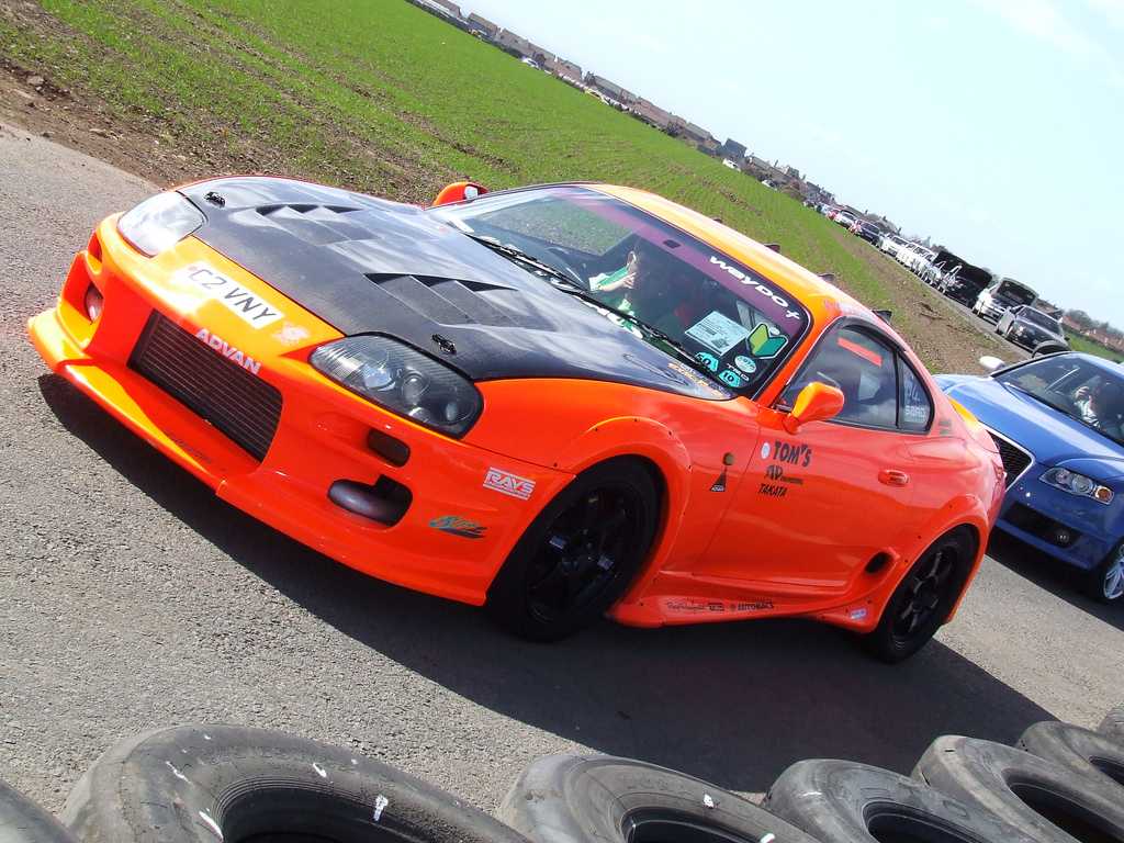

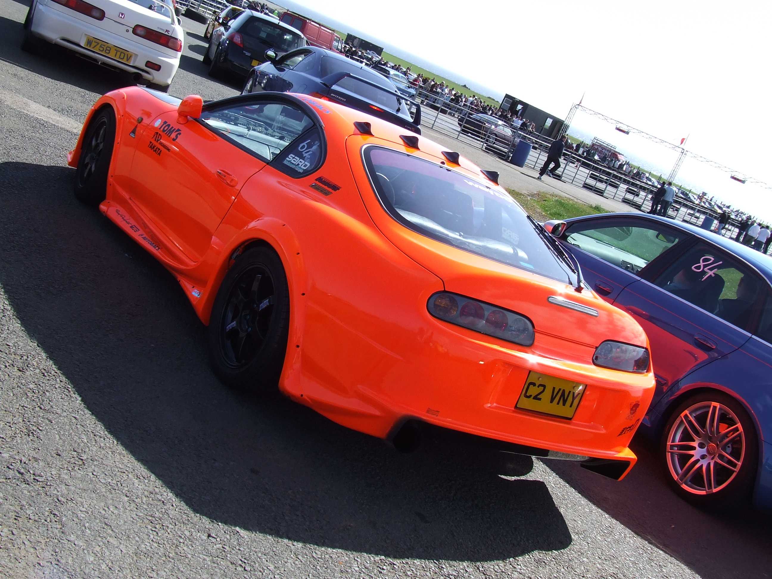

Что нужно для яркого оранжа?
Оранжевая база? Такая бывает?
Belashoff
сообщение 9.8.2010, 21:15
Сообщений: 1 316
Регистрация: 13.6.2010
Пользователь №: 4 744
Авто:пешком хожу.
Форд фокус СТ - посмотреть код его краски.
Я бы глянул на цвет Opel OPC - Arden Blue
Сообщение отредактировал Belashoff - 9.8.2010, 21:17

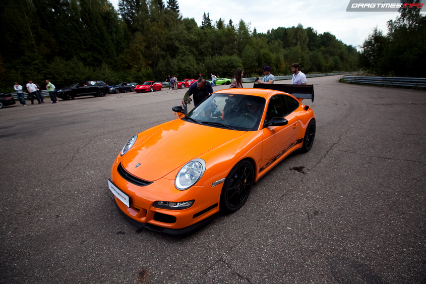

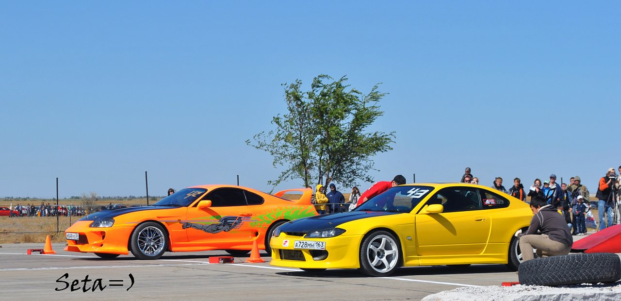

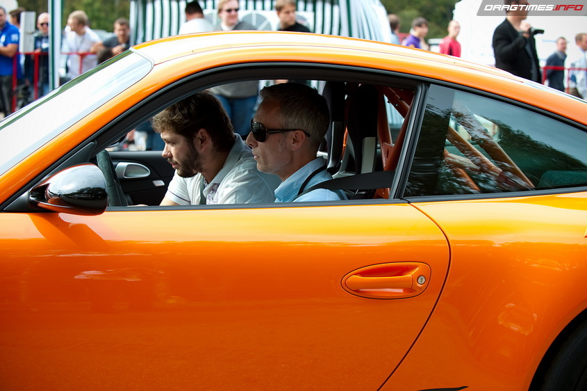

Фломастер
сообщение 9.8.2010, 21:20
Сообщений: 2 014
Из: Волгоград
Пользователь №: 1 639
Авто: Lexus GRS195 AWD
Фокус СТ - да, это проще всего. Не устраивает.
Интересно только на солнце. В пасмурную погоду - атстой.
Опель ОПС - неплохо, но не моё.

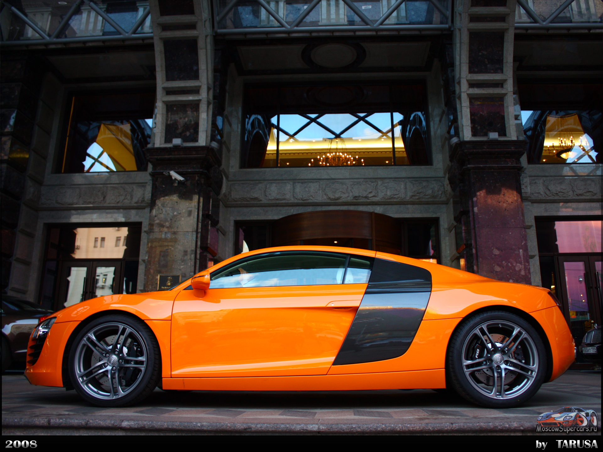

Вот это прикольно. Хозяин не признаётся как красил.
Сообщение отредактировал Фломастер - 9.8.2010, 21:22

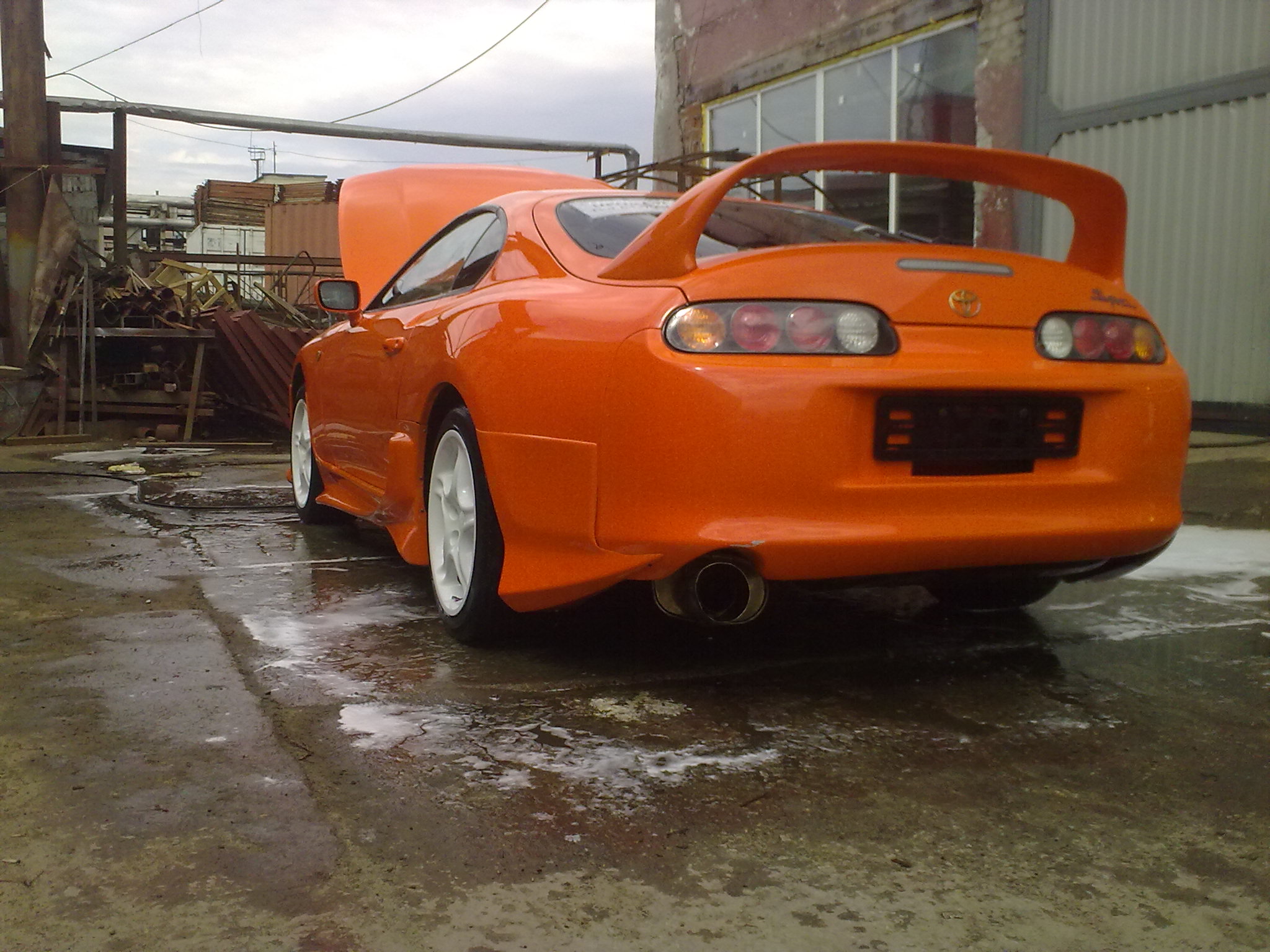

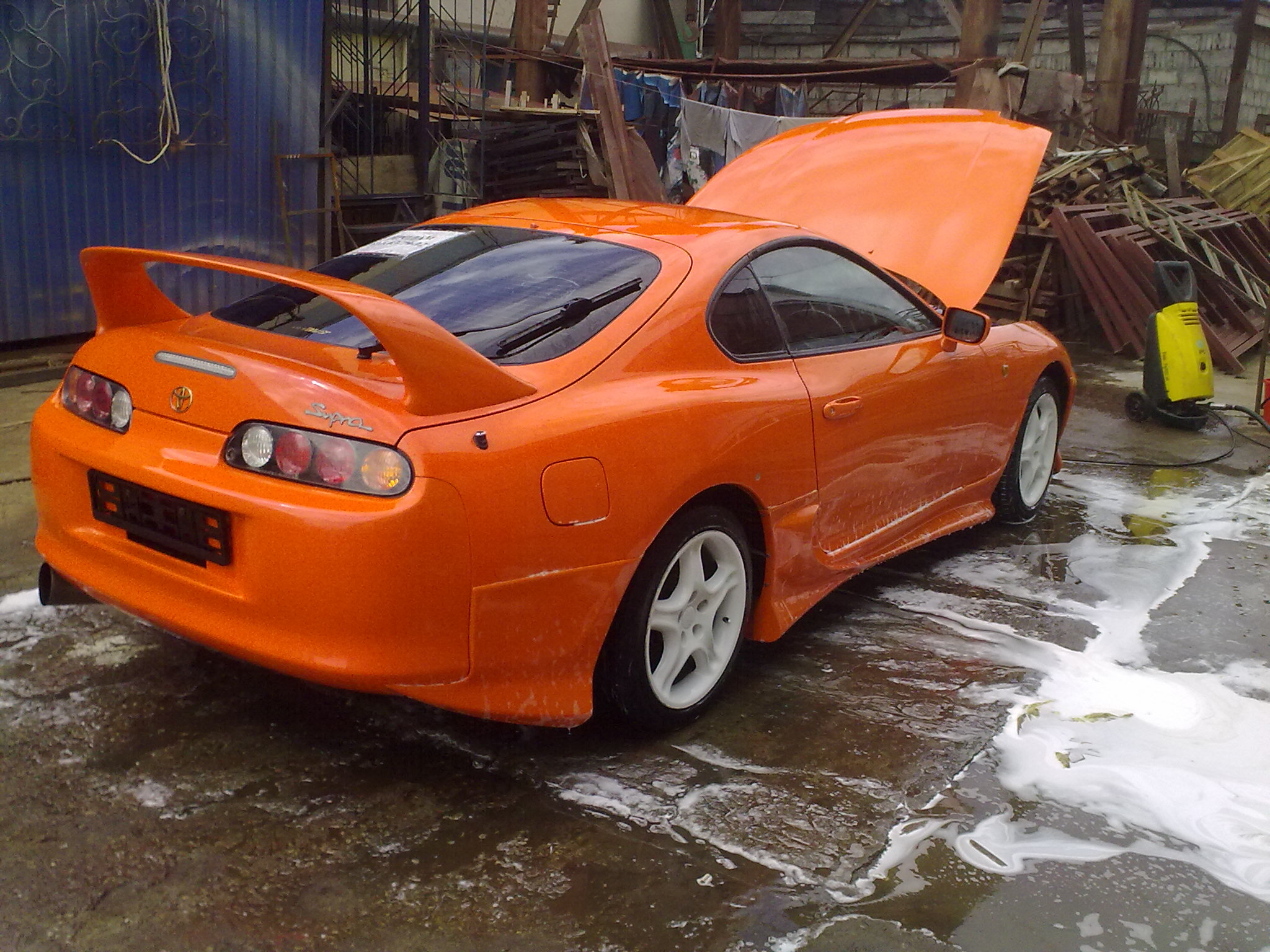

DyxLess
сообщение 10.8.2010, 8:57
Сообщений: 1 999
Регистрация: 1.9.2008
Пользователь №: 1 626
Авто:PIMP Dream

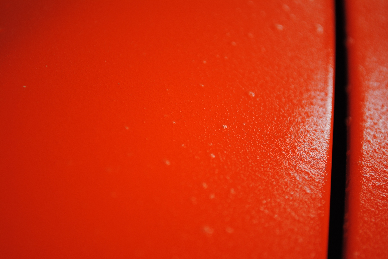

Косяки - машина была жутко подготовлена, видны неровности, красилась без нормального разбора, не в камере, сэкономили на лаке..короче, легче сказать что было сделано,чем перечислять все косяки. Но к самой краске у меня претензий нет, Панда тоже доволен (красился там же). Исправлять буду одним единственным способом - полной перекраской заново.
Фото:
Случайно нарыл в соц.сетях фотку с какой-то непонятнойтеткой,но как передался цвет-понравилось
Все фото с покраски, если ты есть в соц.сетях: (следом - машина Панды)
http://*******/album-219252_51510810

Спасибо.
Меня интересует ещё "бытовуха" -)
Почему так вышло? Не контролировал маляров? Деньги они вернули. Переделка за чей счёт?
Это простой металлик?
Узнай пожалуйста поточнее про краску.

Как пороги подгоняли фиговой тучей стяжек - я в шоке. Это все реплики такие ровные?

чтоб так не вышло (мне так же красили, с теми же косяками) надо:
1. полностью осматривать машину самому перед непосредственно покраской в окончательном грунте на предмет косячков.
2. полностью осматривать как машина оклеена перед покраской
3. осматривать самому камеру на предмет сора, мусора и герметичности, и посмотреть хотя бы одну машину, покрашенную в этой камере сразу после покраски.
Так как частенько бывает что камера негерметичная, в результате красят с сором и пылью, или лень тупо убрать мусор и пролить хорошо камеру, чтоб не было пыли, так же практически всегда малярам лень хорошо обклеить перед покраской, в результате непрокрас в местах, не сразу бросающихся в глаза. А потом начинается дрочево, вышкуривают сор вместе с шагренью и подтыкивают в непрокрашенных местах, принцип везде один, от месторасположения мастерской не зависит, поэтому контроль и ещё раз контроль.
Так же летом актуально, как поставлена борьба с летающими насекомыми, если никак, то вместе с сором будут ещё и мухи, которые редко сдаются без боя и оставляют за собой приличные борозды в незастывшей краске.

Обвес достался при покупке, аццкий китай.
Почему вышло - сам дурак, как говорится. Первая машина, посоветовали сервис,приехал - там куча спортивных машин, даже сам "звезда питерского дрифта" Тимофей Кошарный делается там - не таким ли парням доверить Супру?! Оказалось - не таким:) По глупости принял машину с косяками, типа белого пятна не прокрашенного на спойлере. На вопрос - почему косяк - ответ "мол так получилось". Про то, что затянули со сроками и взяли в разы больше,чем обговаривалось - вообще молчу. Сейчас признаю - сам дурак. Через некоторое время стали вылезать более глобальные косяки, например какой-то радиоактивный голубь насрал мне на спойлер, да так, что разъело лак или просела шпаклевка в местах убранных девайсов, типа форсунки заднего стекла. Причем у Панды -та же ситуация. В общем, наш маляр - видимо друг маляра Манты из соседней ветки =)
Про краску поточнее узнаю на след неделе, как скину двиг и начну красить подкапотное, пока нет времени просто, сорри.

Вообще, если просто зашпаклевать отверстие в металле, шпакля в любом случае просядет. Про сквозные отверстия и речи нет -- обрисовывает в течение короткого времени даже заделаные замки на дверных ручках. Потому дырки в металле только заваривать. Ну и, конечно, с этим никто колупаться не хочет, особенно если рядом стёкла или горловина бензобака к примеру... А потом же ещё шкурить обожжённую краску, ровнять поведённый от температуры металл, шпаклевать, перетирать... Проще ж шпакли капнуть на дырку -- когда клиент забирать будет -- всё же в идеале.
А ещё я вам скажу, что хороший маляр и в пыли с мухами всё отлично сделает. И цвет любой -- хоть чёрный, хоть трёхслойку, хоть что. 80% машин в Приморье покрашены в малярках, где из оборудования только компрессор с пуликом, расходники и маляр. И ВЫ ТОЖЕ ездите на машинах, которые были покрашены в Приморье на таких малярках, ни о чём не подозревая.
Так что не надо говорить за всех маляров сразу, ОК? Не было бы маляров -- посмотрел бы я на ваши повозки. biggrin.gif

Фломастер
сообщение 11.8.2010, 5:58
Сообщение #48
Сообщений: 2 014
Из: Волгоград
У Пигарева я уже купил много краски. Теперь пора испытать другую краску.
До сих пор покрасить не можем. Красил 4 раза, в 3 разных малярках.
Смотри фото:
сода
сообщение 11.8.2010, 6:55
Сообщение #49
Сообщений: 1 698
Регистрация: 19.1.2009
Пользователь №: 3 308
Авто: back to search
ясно!
но думаю что дело не в краске а в основе и подготовке...может в грунте, есть такие компоненты которые конфликтуют между собой!
а что мешает поехать в соседний регион, подобрать краску самому..например какая нравится, ну там ламбо и т.д. и к ней добавить тот цвет который надо, это все просто...
приезжай к нам...сделаем!
для сведения я красил краской R-M и лак тот же...лак был дорогой, типа премиум...
грунт ложили черный
Сообщение отредактировал сода - 11.8.2010, 6:59
Фломастер
сообщение 11.8.2010, 7:29
Сообщение #50
Сообщений: 2 014
Из: Волгоград
Дело как раз в краске. Я же говорю, что красил в 3-х разных малярках. Делали тесты на тест пластинах, на кузове, на воротах - результат одинаковый. Красили и на грунт и на базу Дюпон, использовали разные лаки - дюпон, дюксон, новол, лизонал...
Последний раз красил в малярке, там камера есть, 4 маляра работают, 10-15 лет опыт, сам видел как там успешно были покрашены лексусы, тойоты, мерседесы, ауди - ни у кого ничего не вздувается, только у Супры прыщи вскочили.
Пигарев сдесь, возможно, не причем, и эти явления происходят только с одним типом его краски - сверхъяркие. Перламутры и хамелеоны его производства скорее всего отлично ложатся без побочных эффектов. По крайней мере отрицательных отзывов я о нём не слышал.
Думаю вопрос не стОит этого. Решил, что если не найду нужную краску, то покрашусь в обычный цвет, например, чОрный).
Щас пытаюсь собрать информацию, возможно есть готовые решения. Они в принципе есть. Например Mipa gemini. Этой краской покрашена бывшая селика АНТОНа.
Сообщение отредактировал Фломастер - 11.8.2010, 7:33

сода
сообщение 11.8.2010, 9:51
Сообщение #52
Сообщений: 1 698
ясно...а что оранжевый не устраивает? обычный
Фломастер
сообщение 11.8.2010, 10:05
Сообщение #53
Сообщений: 2 014
Из: Волгоград
Обычный? Вот такой? Понос какой-то.

сода
сообщение 11.8.2010, 10:14
Сообщение #55
Сообщений: 1 698
smile.gif нет имел ввиду что-то более яркое и сочное на вид..

сообщение 12.9.2010, 19:17
Сообщение #63
Пандо
Сообщений: 2 489
Регистрация: 29.12.2007
Пользователь №: 1 446
Авто:Underpowered :)
Не знаю, покрасился ли в итоге топикстартер, или нет - но нашел вот такой забавный цвет на Супре. Вроде похоже на то, что хотел топикстартер =)

Фломастер
сообщение 12.9.2010, 20:48
Сообщение #64
Сообщений: 2 014
Из: Волгоград
Цвет - то что нужно. Как покрасить? Вернее чем?
Сода - ты заблуждаешься.
Я то покрасился, но буду перекрашивать. Вот пару моих фото с ЕЧУП:

сообщение 12.9.2010, 21:38
Сообщение #65
Пандо
Сообщений: 2 489
Да фиг знает, я даже не знаю что это за машина, и соответственно как связаться с владельцем непонятно unknw.gif Наткнулся просматривая фотки другой Супры на одном из трек-дней в UK. Фото на Flickr, соответсвенно контактов нет sad.gif

сообщение 12.9.2010, 21:47
Сообщение #67
Пандо
Сообщений: 2 489
FView, зачем? Краситься надо в тот цвет, который ты хочешь, а не тот, который легко найти. Это пораженческий не наш путь tongue.gif Да и потом, у кого есть желаемый автором оранжевый? Ламбовский не близок даже. У кого есть нужный мне белый мат или розовый глянец с ксераликом? Ни у кого. А овощей в обычных цветах на дорогах и так хватает.
Фломастер, вот тема про нее. Зовется она Dyno rod Supra и она из Глазго. Отправная точка есть, можешь гуглить контакты владельца smile.gif

PPS Про блевотный колхоз согласен. А вот цвет топикстартера мне нра tongue.gif

Я вот такой хочу цвет.

Кто видел эти достойнейшие автомобили в таком цвете вживую? Соответствует картинкам?
У нас нет таких... посмотреть негде.

Данных машин в таком цвете не видел, но, вроде...Форд Фокус ST часом не такой же? Я бы не стал в такой цвет - ничего особенного, ИМХО.

Фломастер, ты че снова перекрашиваешь?
Как это снова? Красил год назад, щас опять буду красить...
Фокус СТ - другой.
Цвет - да, ничего особенного. Это, как мне кажется, некий сплав и яркого и строгого. Кстати просто так в эти цвета и эти авто не красят. Только за доп деньги - Ауди эксклюзив.
Я нашел коды этих красок, сделали выкрас на тестпластине. На пластине не очень понравилось. Может на целом авто - по другому.

Вот фото моеё моей бывшей Supra, если есть интерес про цвета - расскажу все, я её сам красил и цвет сам делал... Фокус цвет не чистый, там много смешиваний... И это перламутр 3-х слойная краска... А у меня был чистый оранжевый компонент... И ксерарик ксераллик, который я смешал 7:1 синий-жёлтый... И красил первый слой База(оранжевый),второй ксерарик ксераллик (7:1) и лак ... Получилось очень хорошо...
Но прежде чем покрасить я сделал 100-ни выкрасок... перепробыовал все что можно на оранжевом...

Вспомни, пожалуйста, какой компонент?
Лезонал 74?
Ещё фото есть? На солнце?
У меня есть выкрасы чистого 74-го. Отличается от цвета твоего авто.
