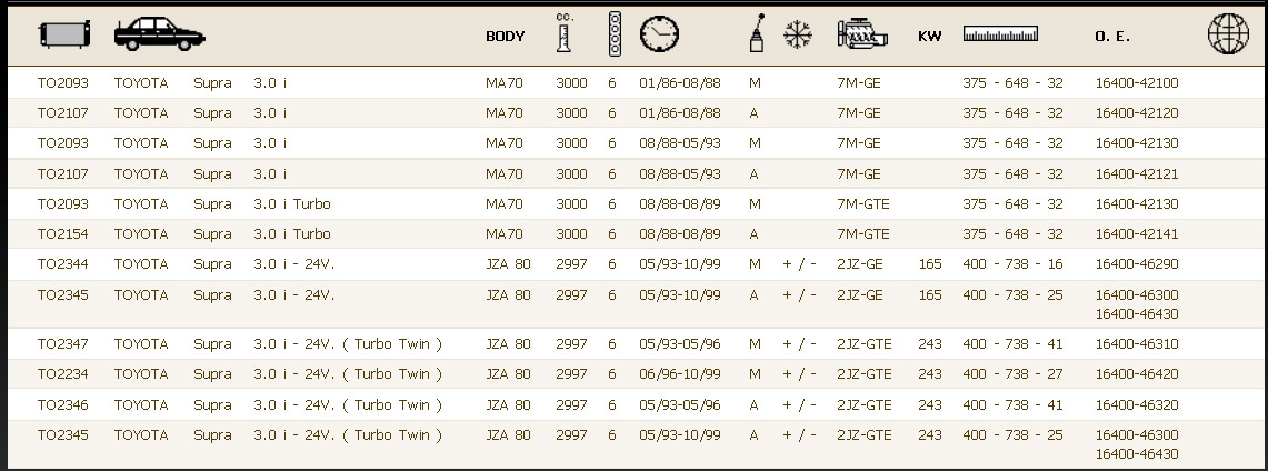

Экзист выдал некого производителя AVA Cooling Systems типа немецко-голландский концерн.
Вот варианты на Супру:
Мне не ясно следующее:
На атмо автомат всегда идет номер 16400-46300
На турбо автомат идет номер 16400-46430 (96+)
до 96-ого года шел радиатор 16400-46320
из данной таблицы, следует, что радиаторы на атмо автомате и турбо автомате одинаковые, за исключением радиаторов, которые ставились на дорестайл.. в таблице забиты явные косяки или это действительно так ?
Женя говорил, что на дорестайле радиаторы типа были медные, потом стали алюминиевыми, так выходичт, что рестайл атмо-автомат и турбо-автомат взаимозаменяемые ?
Еще номера 16400-46300 и 16400-46430 идут под одинаковыми заменителями у некого Nissens. не могут же 2 разных производителя накосячить.
Как проверить это? я так понимаю основная фишка это толщина родиатора?
http://www.partstrain.com/ShopByDepartment...or/toyota/supra
Просто очень интересно
а) с точки зрения если с радиатором что-то случиться
б) с точки зрения надо ли мне покупать радиатор от турбо-автомата..
мало того, Экзист ваще дает замену турбо-механического радиатора 16400-46420 на турбо-автоматный 16400-46430.. я уже ничо не понимаю

сообщение 13.8.2010, 16:43
16400-46300 атмо автомат с 93г без изменений до 02г.
16400-46310 турбо гетраг с 93г по 96г (снят с производства, вместо него предлагается 16400-46320)
16400-46320 турбо автомат с 93г по 96г
16400-46420 турбо гетраг с 96г по 02г (так же снят с производства с заменой на 16400-46430)
16400-46430 турбо автомат с 96г по 02г
16400-46300 и 16400-46430 абсолютно разные по производительности радиаторы, от атмо по любому тоньше, взаимоменяемость у них только в одну сторону, с турбо на атмо. Может в таблице имеется в виду, что радиаторы этой конторы уже увеличенной ёмкости, поэтому подойдут и на атмо и на турбо?

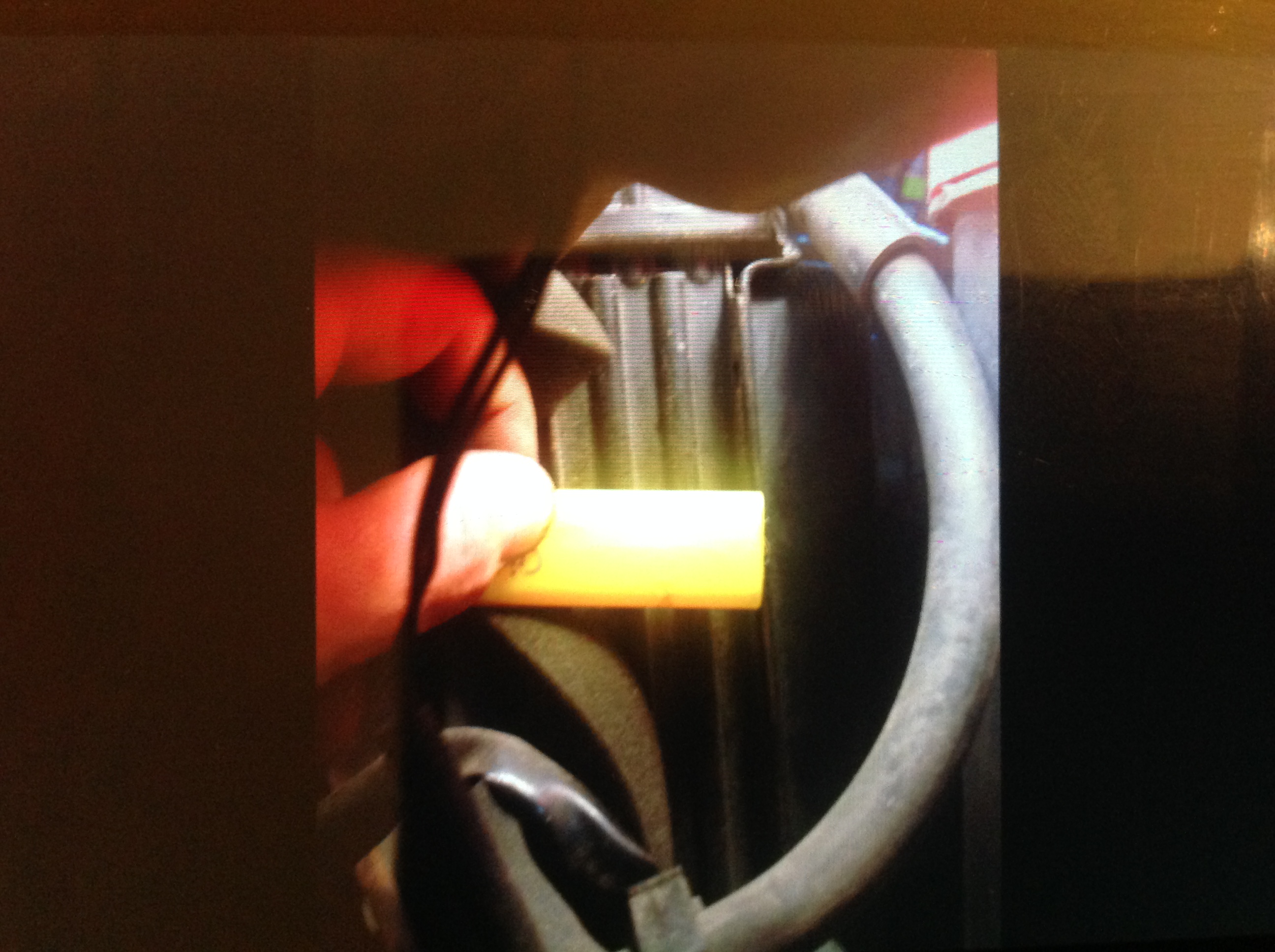

Фото того, что стояло на АТМО АТ 1994 г.в.

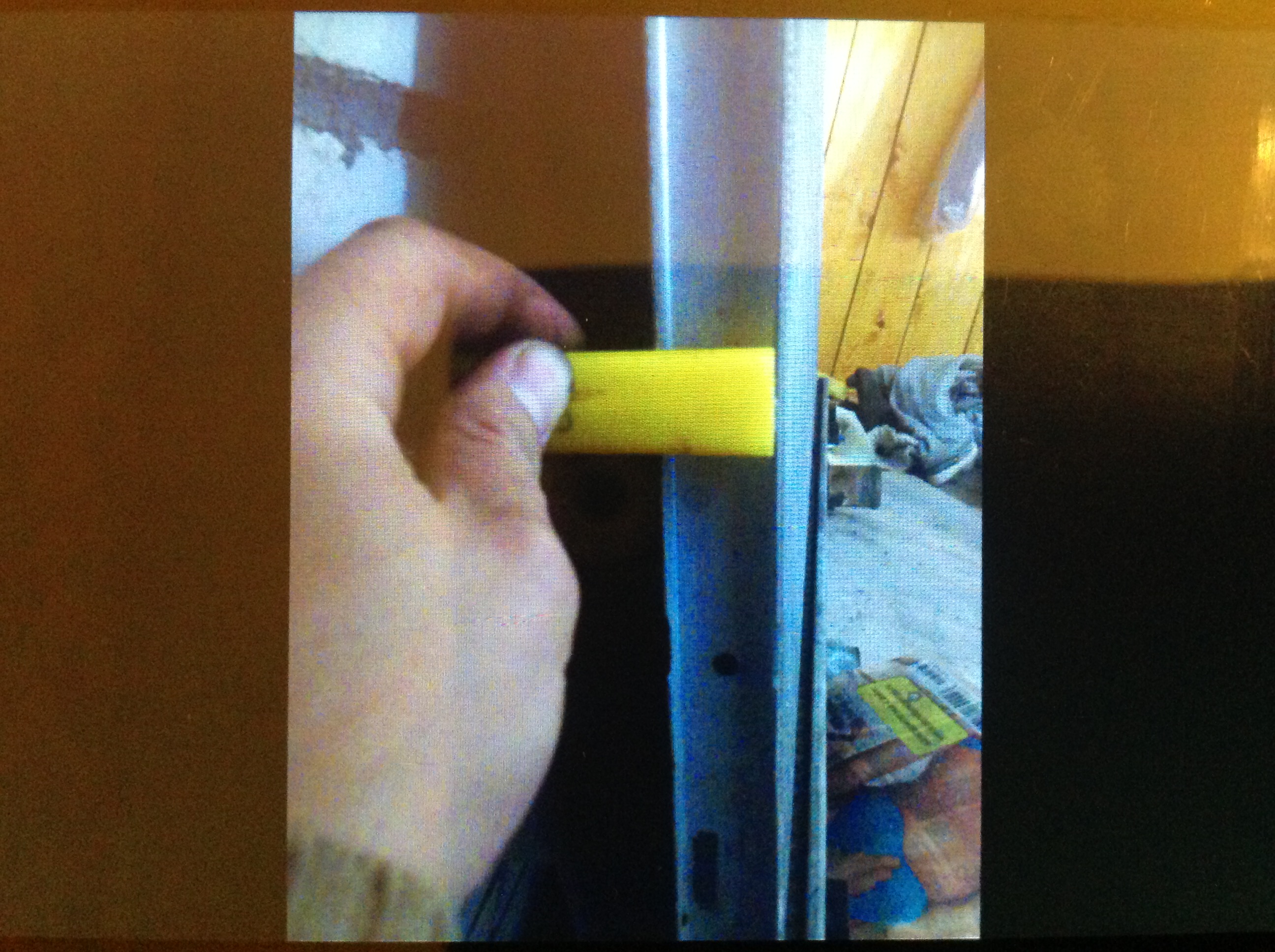

Фото TT AT 2000 г.в.:
сообщение 11.6.2016, 0:45
Видим, что мой (с атмо) шире в полтора раза, минимум.

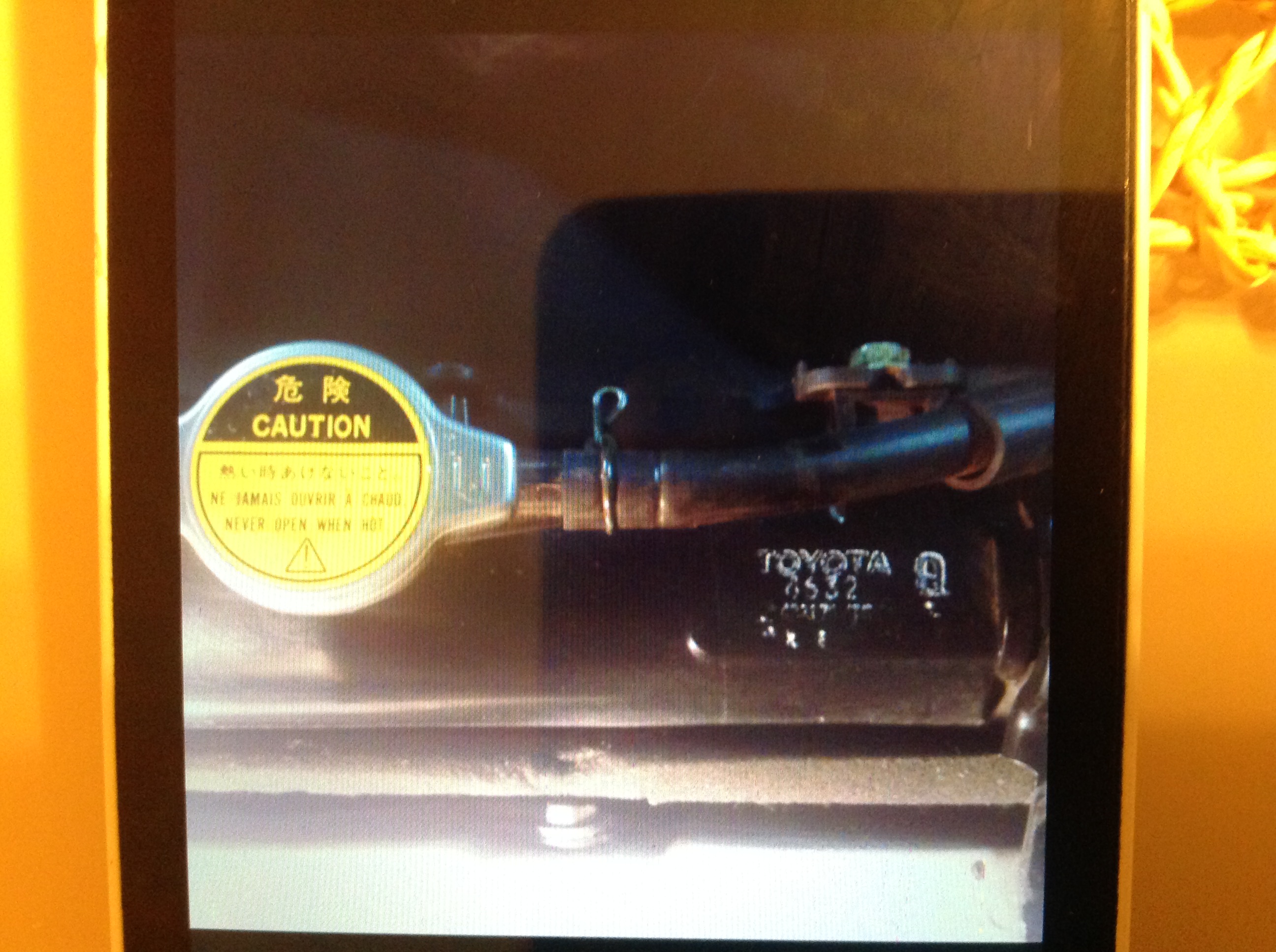

Вот, что на моем радиаторе написано:

Димон, на второй фотке это ведь радиатор кондея, не!?
сообщение 11.6.2016, 13:20
Не, это основной, только стоит вверх ногами на столе.
Как раз, примерно, 2,5 см ширина, как Женя и писал.
