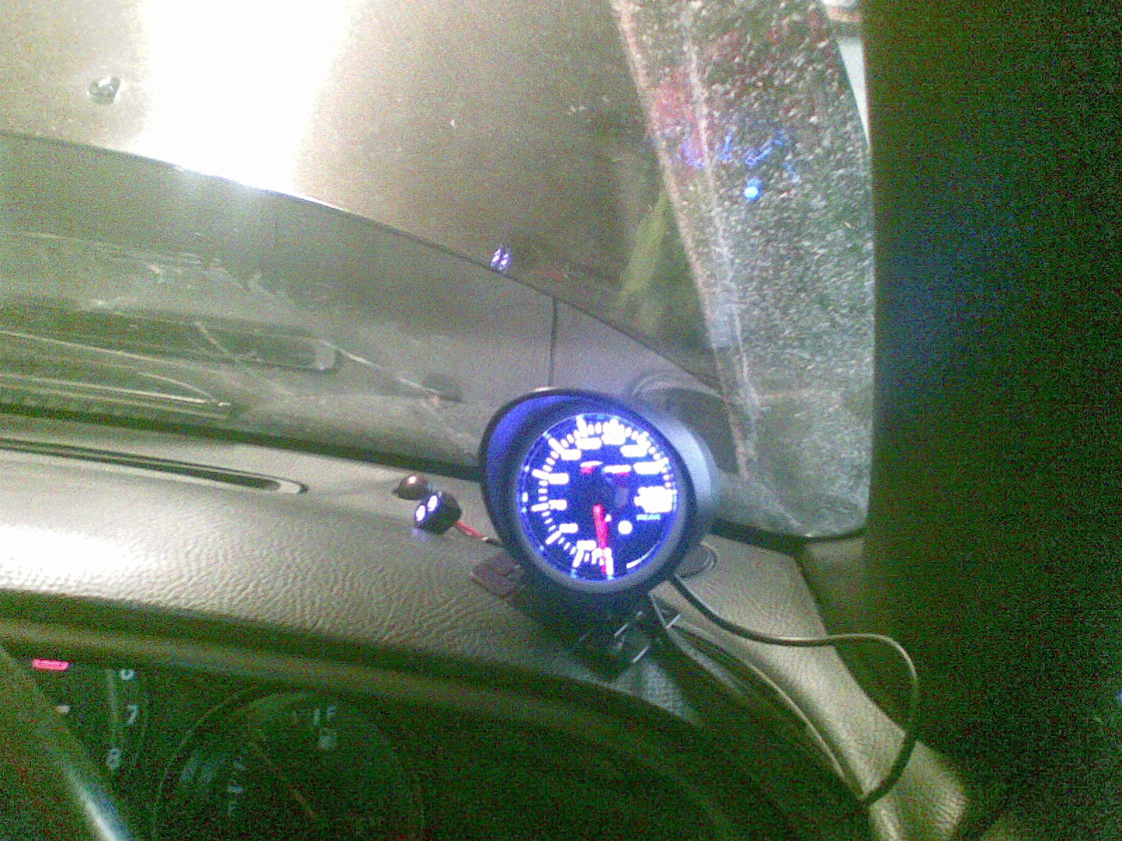

17. Датчики Depo на 52 мм, без пиков и ворнингов (Буст, давление и температура масла) ценник на всё с доставкой 8000 руб.

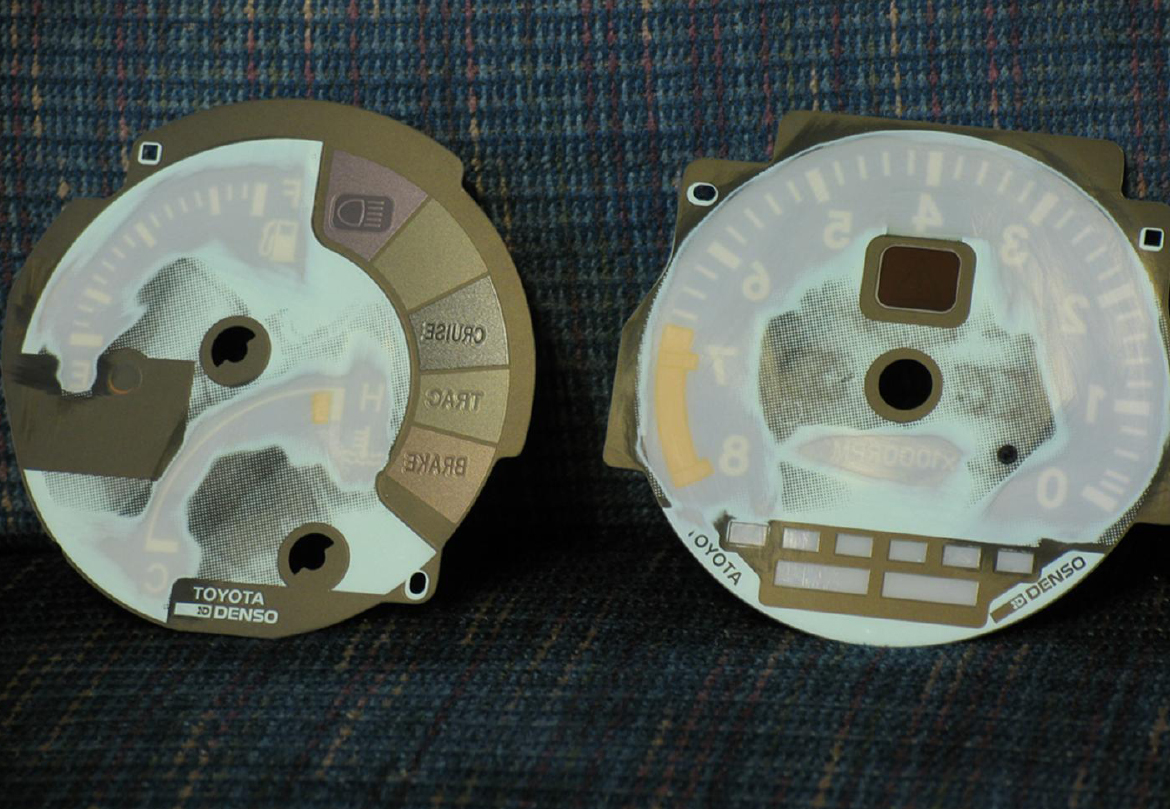

- Затем Женя (Sub) перепаял тахометр (на форуме есть тема про это) и вуаля всего за 250 рублей (стоимость нормального паяльника + материалов к нему) мой атмо тахометр стал турбо.

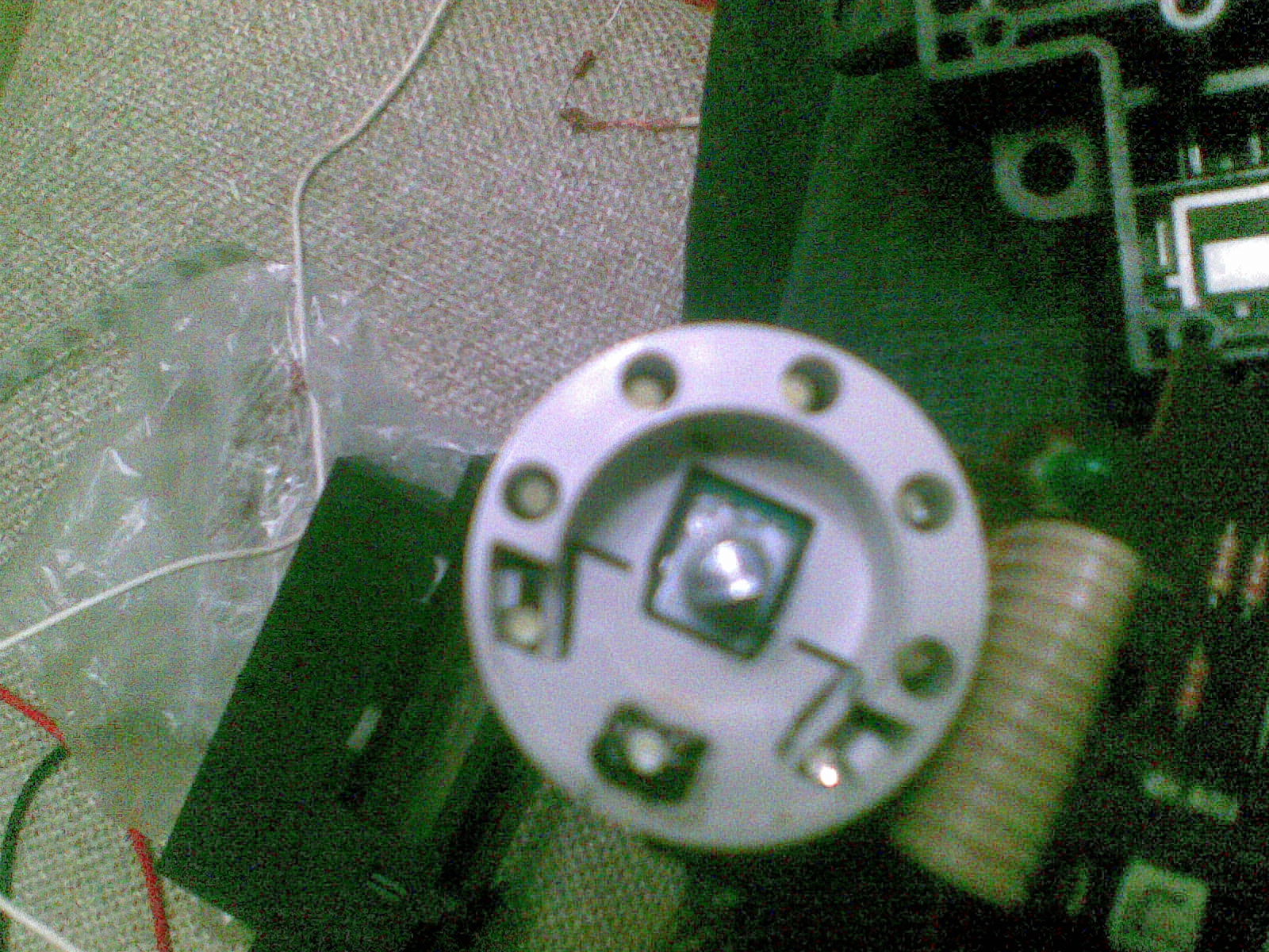

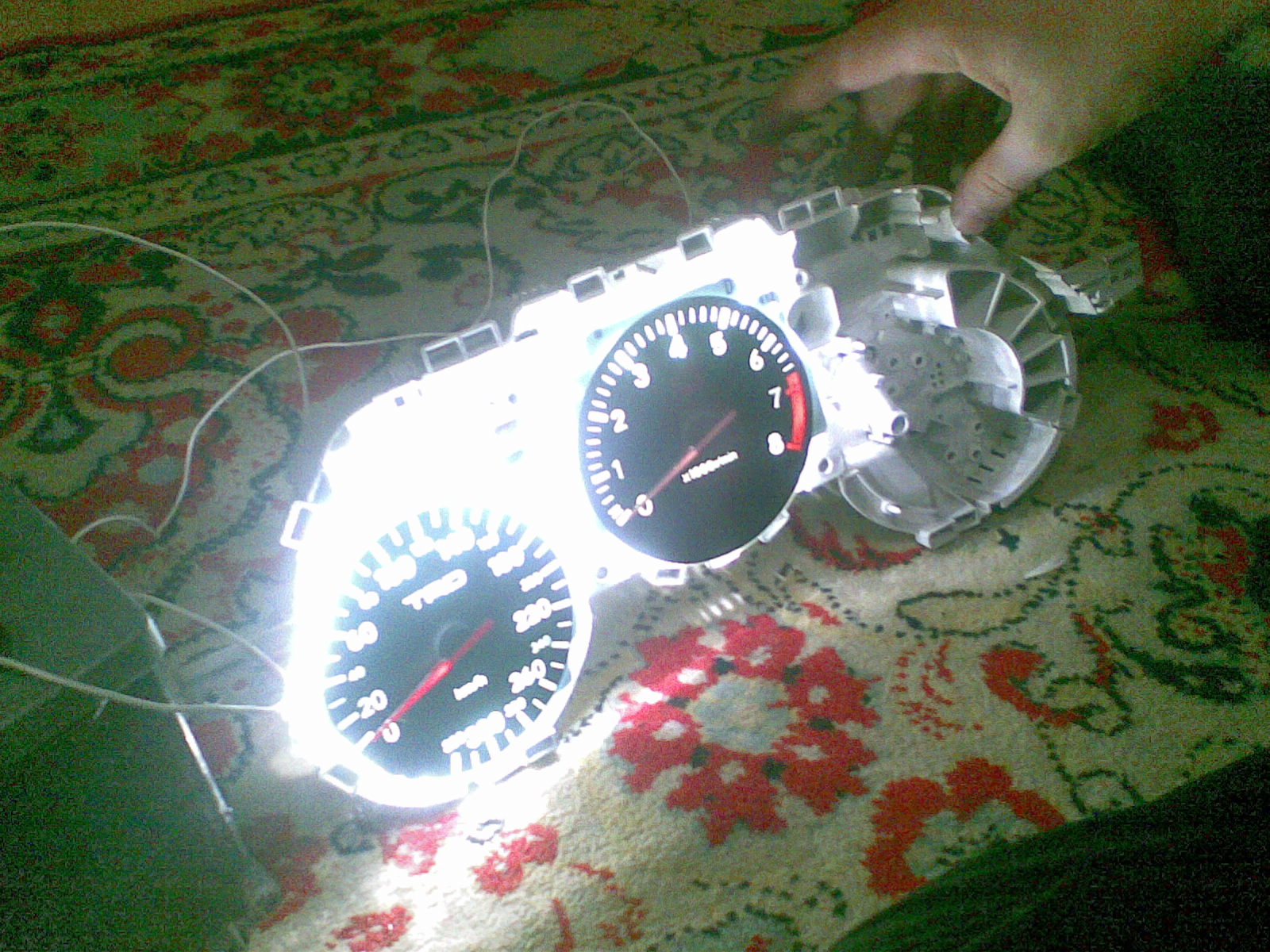

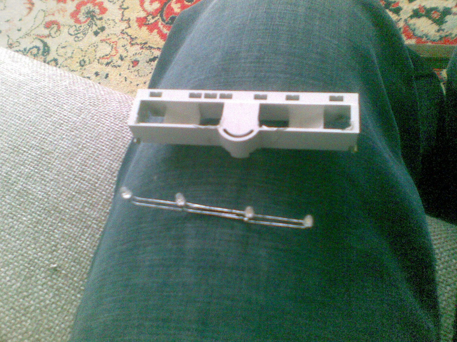

Вот так решили переделать подсветку приборов не ожиданно. Случилось всё вчера когда ко мне приехал Роман (Supraman) чувак после прохождении службы в армии очень соскучился по паяльнику ну и им же было предложено переделать подсветку приборов на светодиоды. Не долго думая я согласился.
Что нам потребовалось, провожу личный пример может Вы обойдётесь меньшим числом расходников:
1. Светодиодная лента 1 метр использовали вместо 194 диодов (брали в обычном магазине электродеталей)
2. Диоды прямоугольные на 3 вольта (20 штук) осталось 2 штуки
3. Диоды круглые на 3 вольта (35 штук)
4. Резисторы на 400 Ом (10 штук)
5. Мультиметр
6. Паяльник с тонким жалом (припой, канифоль)
Если для Вас паяльник не является чем-то сверх удивительным то вся работа займёт у Вас от 3 до 8 часов. Светодиодов необходимо меньше чем написал я брал с запасом и уложился практически в притык.
Вот ссылка на тему из которой мы почерпнули много инфы
http://www.supraforums.com/forum/showthrea...=Led+conversion
Хотя всё равно делали несколько отлично от того как было показано. Добиваю немного фоток, думаю сегодня вечером Ромка выложит остальные которые у него есть.
В заключении на фото видно что есть небольшая не критичная разница в свечении между тахометром и спидометром не критично на мой взгляд, да ещё у меня на блоке климата кнопки от времени пожелтели поэтому они отличаются светом, Главным был выдан вердикт замена кнопок на новые спасет наше положение.

теперь кольцо вокруг замка просится. а так отлично. яркость свечения крутилкой регулируется?
сообщение 26.12.2010, 21:36
Сообщение #84
DeL, Если крутилка меняет входное напряжение на подсветку, то будет регулироваться..
Supreme

все норм регулируется!
сообщение 26.12.2010, 23:31
Сообщение #86
подсвети стрелки норм, а то как то не то, сам про них забыл - буду переделывать.

сообщение 27.12.2010, 0:14
Сообщение #88
надо просто стрелки перекрасить. чуток заморочится.
сообщение 27.12.2010, 0:19
Сообщение #89
Стрелки на TRD немного другие, поэтому они по-любому будут другого оттенка, чем сток.
Маску со шкал с обратной стороны не оттирали, я смотрю... Как насчет равномерности подсветки?
Стабилизатор тоже не добавляли?

Стабилизатор напряжения решили не кулибить!за идею с лентой спасибо,получилось неплохо, светит нормульно!Если у Андрея будет желание,то без проблем и стрелки подсвечу и стабилитрон впаяю...Андрей?)
Жень,на счет стрелок,как думаешь,если стереть со стрелок краску и заново нанести,вариант?
Маску,ты имеешь ввиду вот так сделать?
Сообщение отредактировал Supreme - 27.12.2010, 1:18
сообщение 27.12.2010, 1:34
Сообщение #91
про стрелки именно так и надо сделать, если хотите одинаковый цвет на всех.
сообщение 27.12.2010, 1:56
Сообщение #92
Про маску - да, так.
А над стрелками я бы потренировался на тахометре. Его потом, если чего, будет найти проще, чем спидометр TRD smile.gif

Евгений, Вы как всегда оказались правы утверждая, что нормальный паяльник нам ещё потребуется smile.gif
На счёт разной яркости свечения она присутствует но не критично, главное мне нравится. Не оттирали ничего поскольку (я заочковал) малоли сотрём ещё не то. Стабилизаторов никаких пока не будет, хочу ослепнуть от красоты свечения, кстати ярче всего стали светить диоды на климате показывающие, что включено.
Да выложу для сравнения фото подсветки старой ну думаю и так понятно что новая светит намного лучше.

Жень,а чтобы маску стереть нужно же снимать стрелки!я где то слышал,что потом градуировку нужно делать заново...
сообщение 27.12.2010, 16:56
Сообщение #95
Стабилизатор нужен, чтобы уберечь светодиоды от скачков напряжения - будут дольше жить.
Supreme, не, градуировку не надо - шкала там уже есть smile.gif Просто стрелки надо будет выставить в правильные положения. Да, гемор, зато светить будет равномерно. Хотя если не уверен, то лучше не лезть.

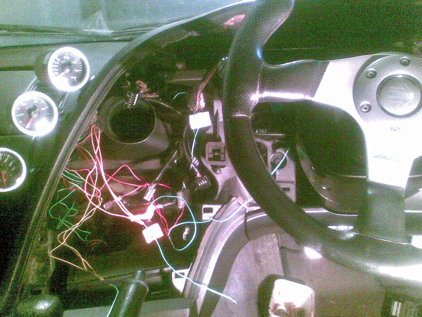

предсезонная примерка бамбера(покрашенного мастером Артемом good.gif )
и доподключение приборчиков:
