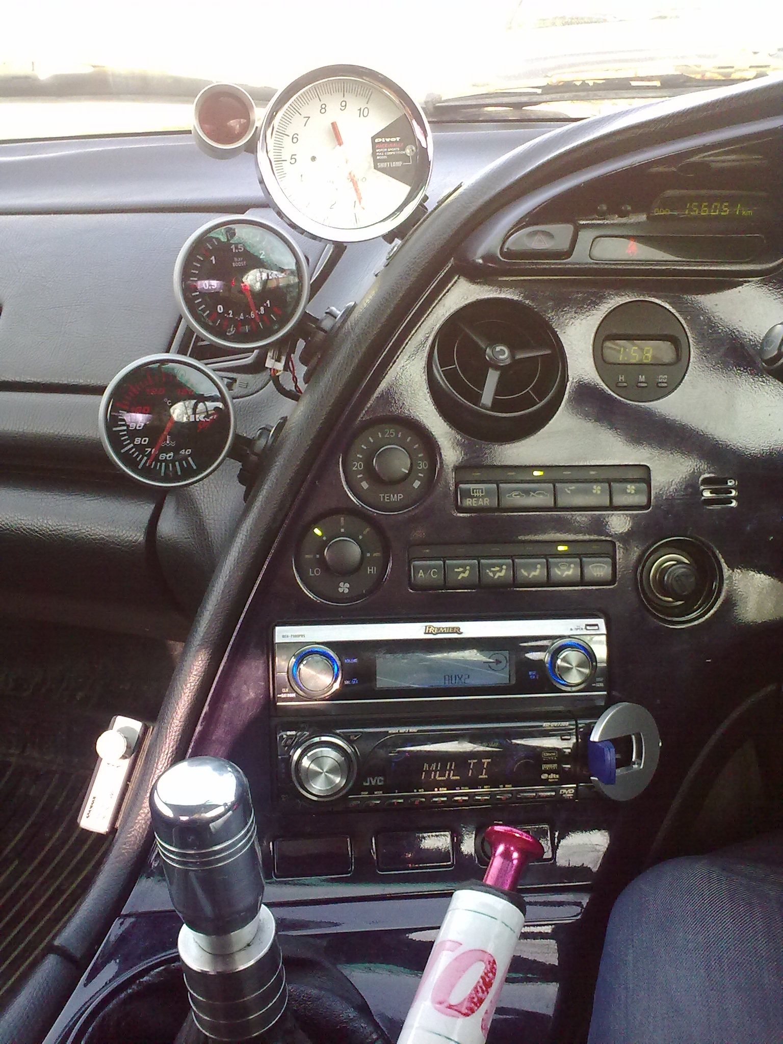

Короче поставил датчик буста и температуры охлаждайки в верхний патрубок(Кетай). Тема такая- Ездил без муфты-по родному датчику темпер на середине вроде темпер. Поставил датчик температуры-по нему -до 105 доползает(хотя родной показывает норму) в пробках!(и это в 23 градуса мороза). Блин какому датчику верить то?
сообщение 22.12.2010, 13:33
ну если датчик кэтайский то я бы ему не верил, погоду на марсе он показывает smile.gif
сообщение 23.12.2010, 1:17
Оба датчика гонят скорее всего, но то что при перегреве сток показывает норму- замечено давно
pioneer
сообщение 23.12.2010, 5:30
Сообщений: 484
Регистрация: 31.1.2008
Из: хабаровск
Пользователь №: 1 463
Авто:Супра 2JZ GT3076R; R154
Блин,ну тогда лучше о китайскому жить-я как то больше верю в 105 гр в пробках...
сообщение 23.12.2010, 14:26
это много, представь какова температура масла... оно всегда горячее чем вода.
