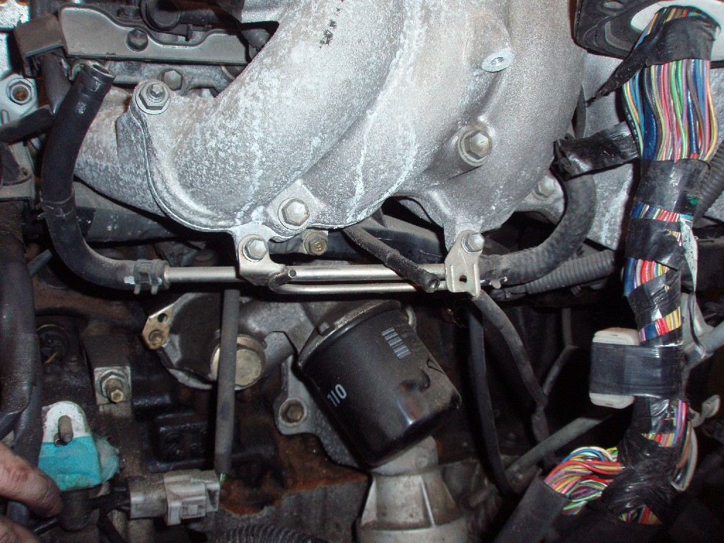

Подскажите, что должно быть в этом отверстии ? прямо над масляным фильтром...
Там явно что-то должно быть.. а вот что? или же просто заглушка?
З.Ы. мотор с Аристы

Нет не заглушка. Туда вкручивается выходная трубка, а на нее шланга, которая соединяется с маслоохладителем.

У тебя его нету, это проставка стоит под маслянным фильтром. В экзисте посмотри как он выглядит, в категории Двигатель- охлаждения масло, вроде так там написано, ну или что то в этом вроде. Поставить можно и от 1JZ. Плюс тебе придется искать обратку для него, посмотри в категории "Радиатор и патрубки".
Маслоохладитель можно и вообще не ставить, просто вкрутить заглушку, как на атмо. Но выносной куллер на масло лучше поставить.

Где рвать магистраль масла для внедрения кулера? кулер же с термостатом должен быть?
Товарищи сваперы, кто как решал данный вопрос ? или у всех стояли сток-магистрали?

Могу подогнать маслоохладитель стоковый от 2JZ-GTE biggrin.gif трубку эту выходную тоже могу подогнать

beast_drc, лучше с термостатом конечно. Но раз он есть у MOTORa, возьму лучше еще и сток охладитель. Он хоть и маленький, но отрабатывает очень хорошо, у жидкостного охлаждения намного лучше теплообмен, чем у воздушного.
Рвать ни чего не надо acute.gif проставка нужна - в ней термостат, а не в кулере, ставится туда же куда сток маслоохладитель - под маслофильтр.
Лучше конечно сток приобрести если есть возможность, он прокачивает о/ж через него всегда, а масленный радиатор выносной работает в основном на больших нагрузках и при потоке ветра(в пробках не актуален), но дополнительное охлаждение как говорится лишним не бывает.
Я бы советовал начать со стока вобщем
