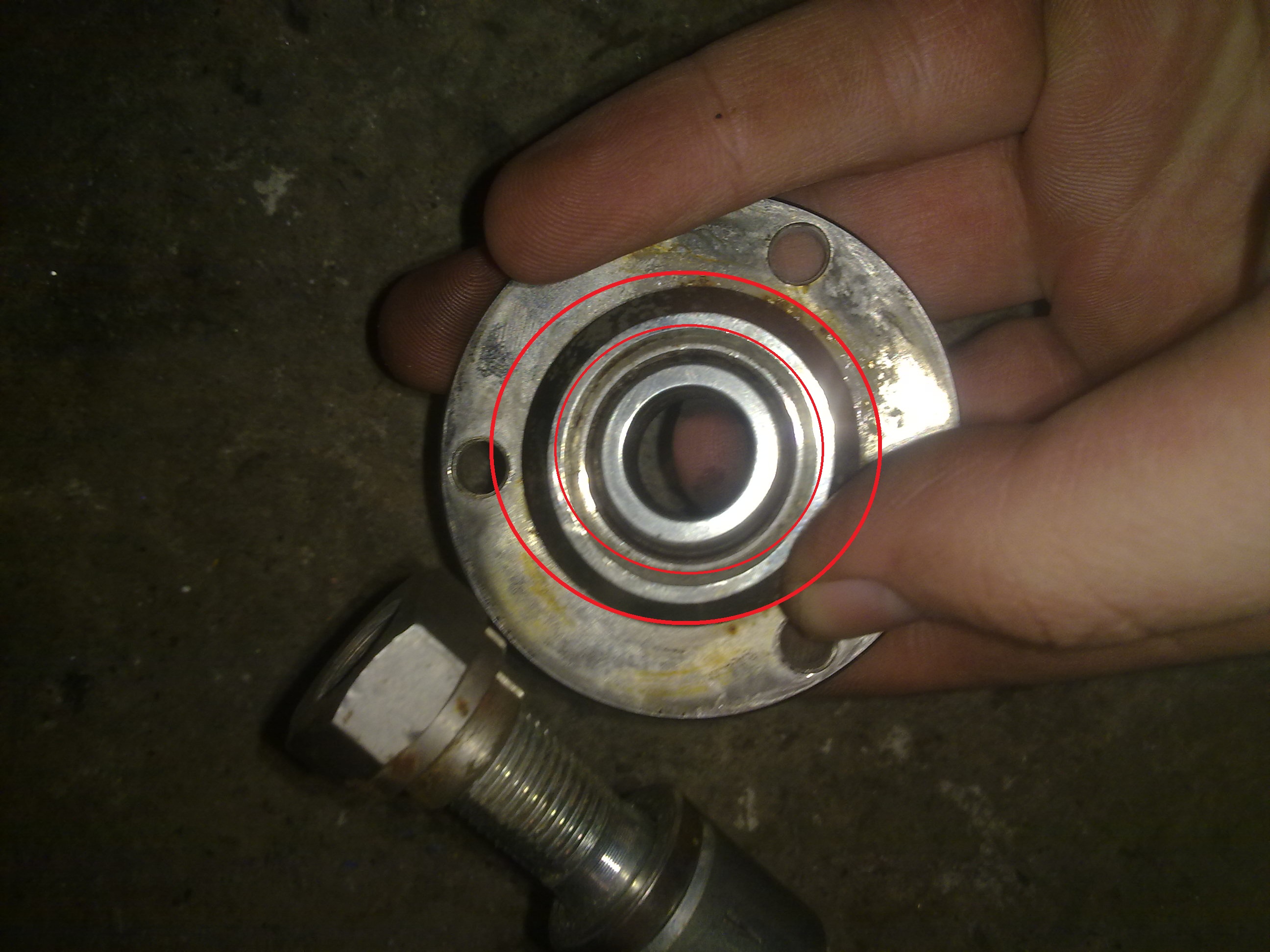

Если стучат ШС в верхних опорах лечится это только заменой, надо искать тех кто занимается ребилдом стоек. Как в регионах с такими конторами дела обстаят я хз, по Питеру и Москве могу адресочки подсказать.

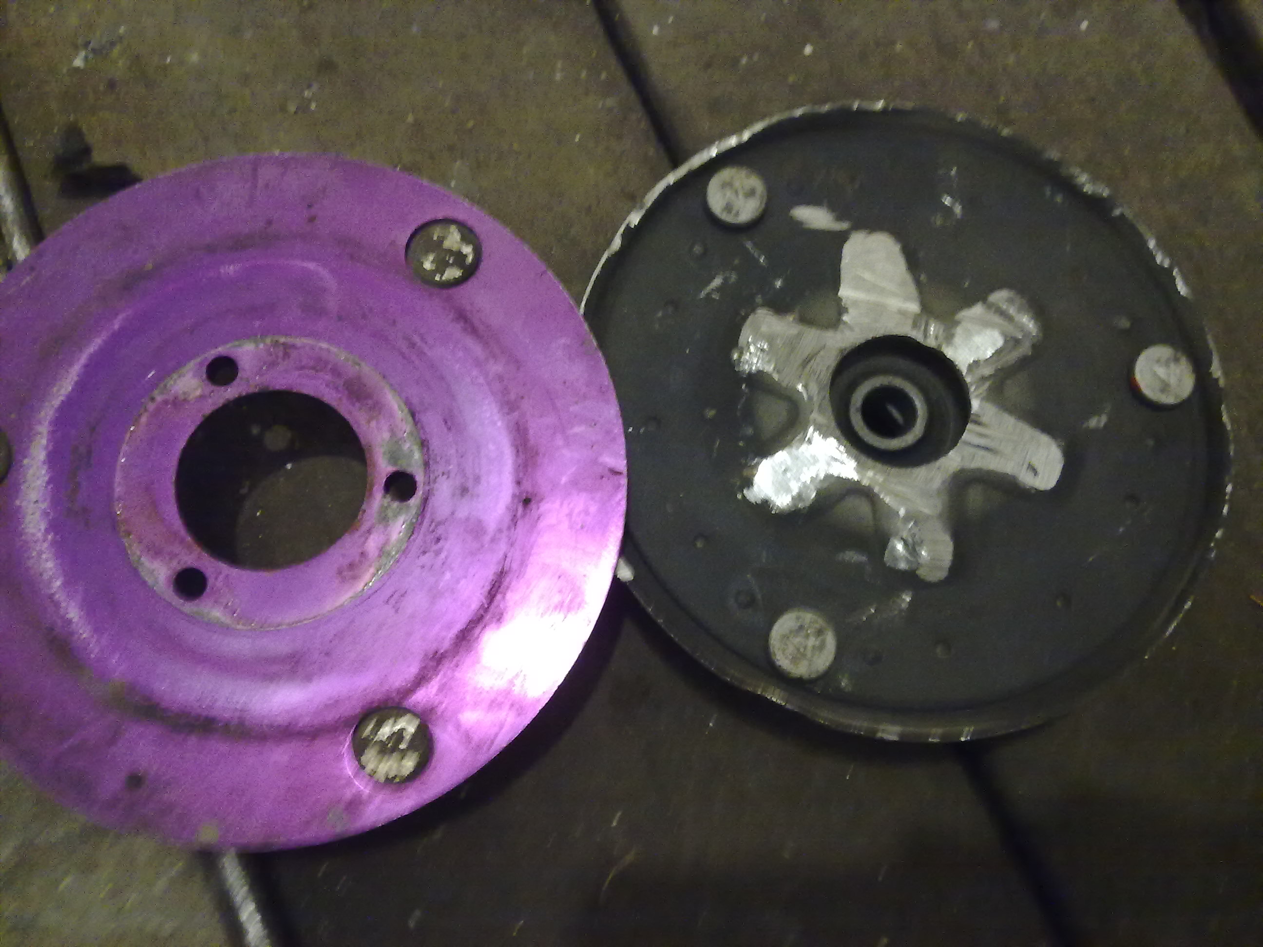

У меня койлы Куски, тоже начинали греметь по одной, щаз уже походу все 4ре.

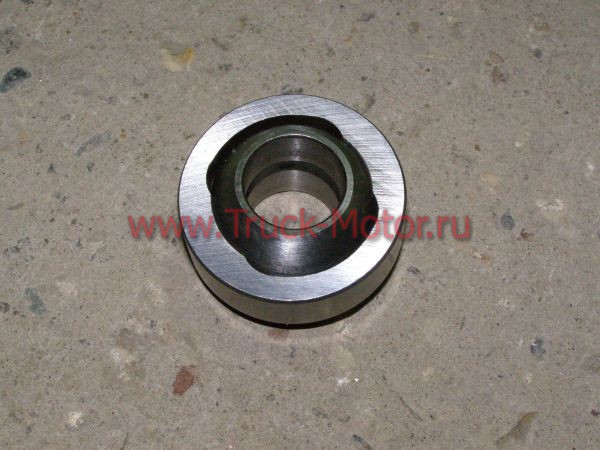

Но благо опоры Куско разборные, там внтури ШС подшипник, типа такого:
Они как бы разных размеров продаются в подшипник.ру, все никак руки не дойдут поменять =)
Не знаю как Тейны. Но даже если размер точь в точь не подберу, то опору можно расточить +-мм

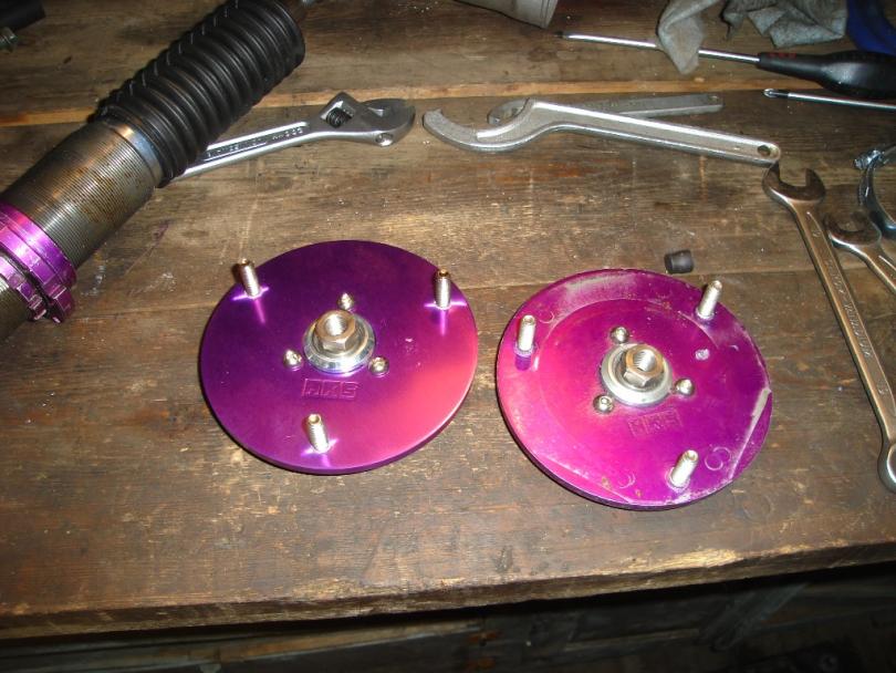

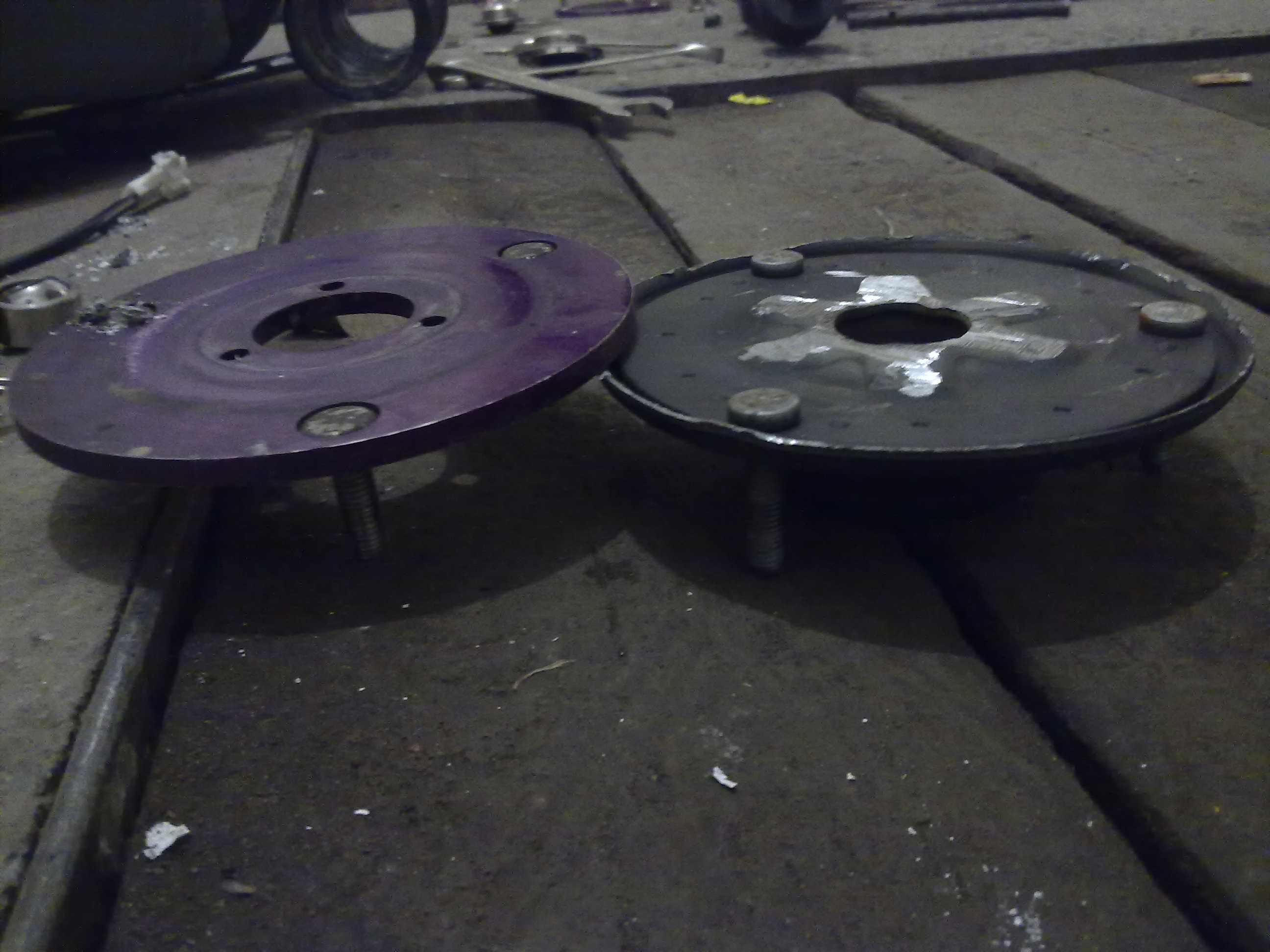

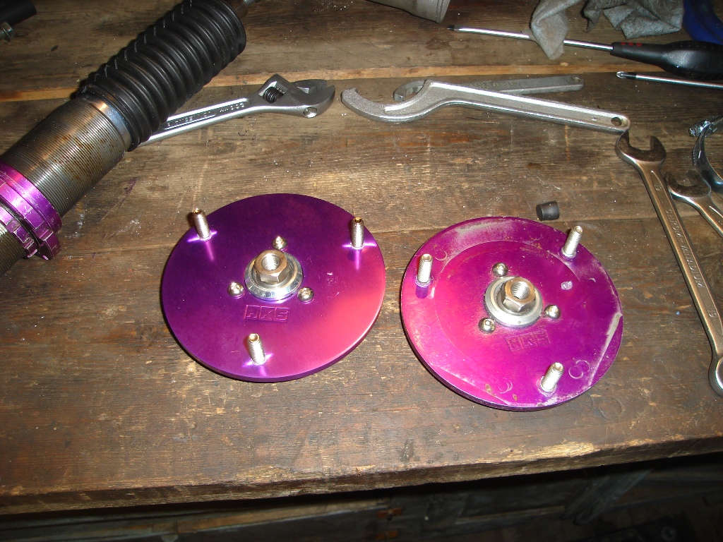

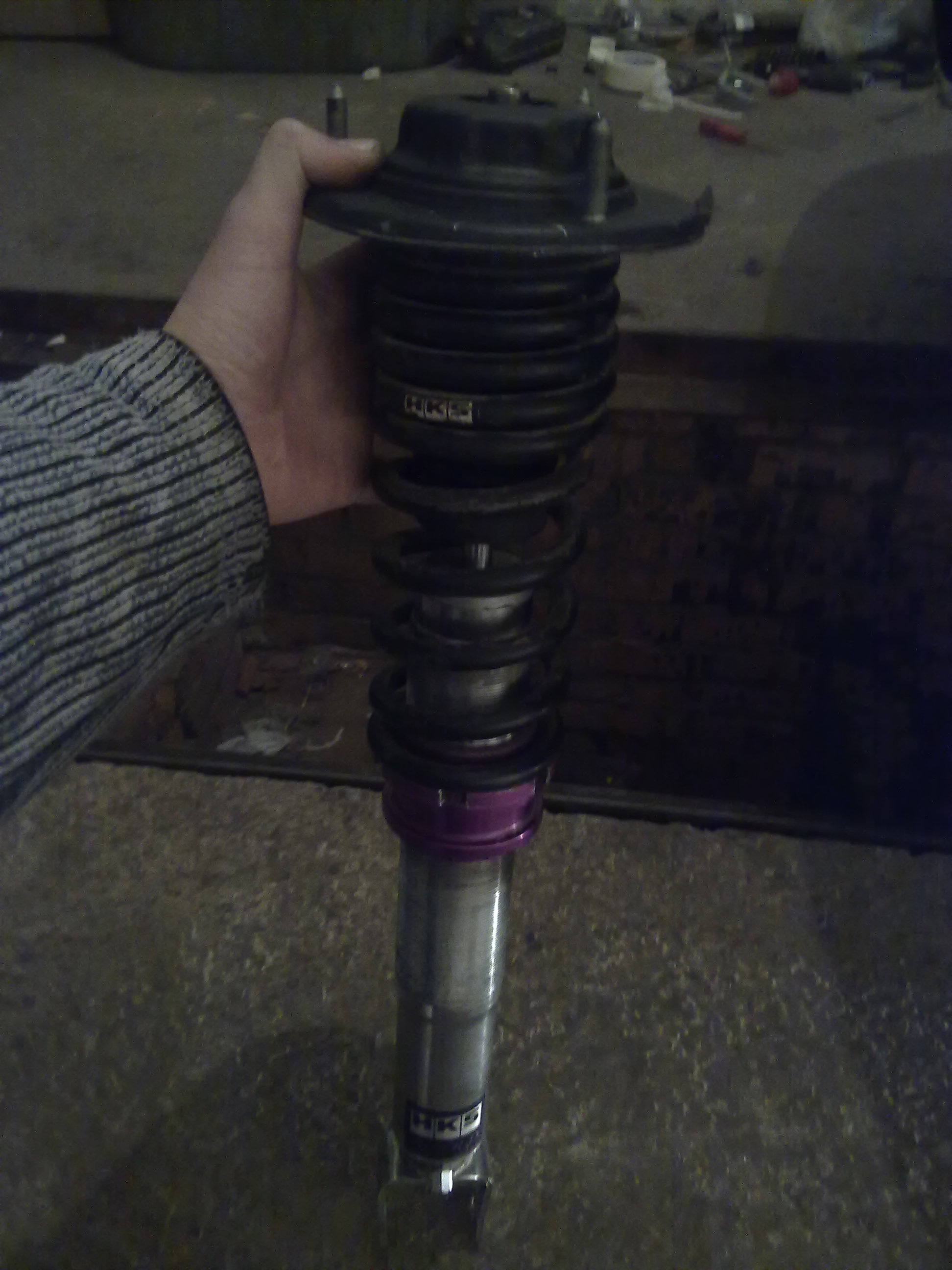

У меня HKSсовские койлы, задние опоры грохотали, купил новые, теперь вот думаю какие эксперементы можно поставить над старыми опорами. К примеру если вытащить из старых опор шарниры и у токаря выточить тоже самое только без шарнира, это будет работать без шарнира или загнет чего-нить?
dragon66
сообщение 7.12.2011, 6:46
Сообщений: 670
Регистрация: 22.1.2009
Пользователь №: 3 316
Авто:Тойота Supra 3.0 МТ
А если подобрать как в сообщении номер 11 выше?
master
сообщение 7.12.2011, 7:10
Сообщений: 920
Регистрация: 31.3.2010
Пользователь №: 4 538
ну они опять загрохочут, хочется без шаров обойтись, если это возможно

Да и пусть загрохочут. На сезон(5-7 тыщ км) точно хватит, а может и на два.
В подшипник.ру самые дорогие(Германия вроде) по 500-600рэ штука, более бюджетные вроде 200-300рэ.
Стойки снимать в целом недолго. Но если заподло, то конечно надо ставить сток опоры, красить их в цвет стоек biggrin.gif и забить pleasantry.gif
З.Ы. Или еще как вариант, можешь на основе своих сделать разборные, но по типу оригинальных-штатных. Обычный подшипник качения, резина, втулка и т.д. Или вообще без подшипника, просто сайлентблок и все... pleasantry.gif Но тогда уже проще родные купить, хоть и ценнег на них завышен.

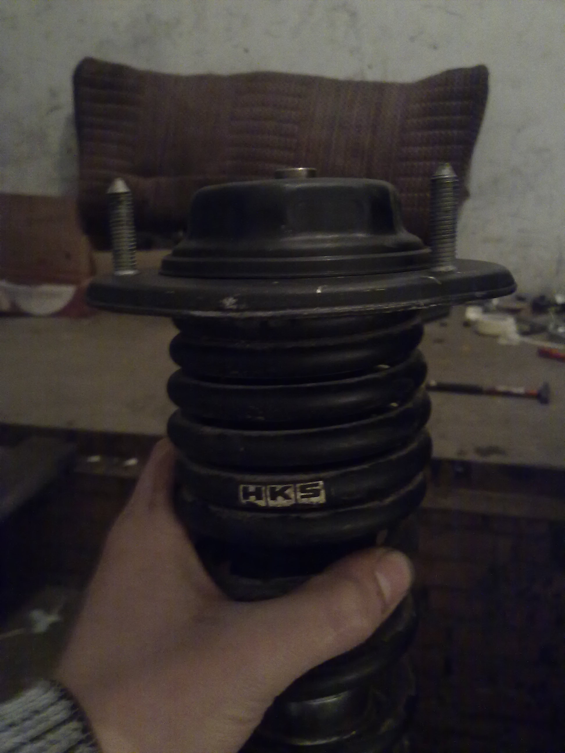

2 drool если бы все было так простоsmile.gif они не подойдут, на сколько я знаю пружина у HKS в диаметре меньше и не встает на сток опору
