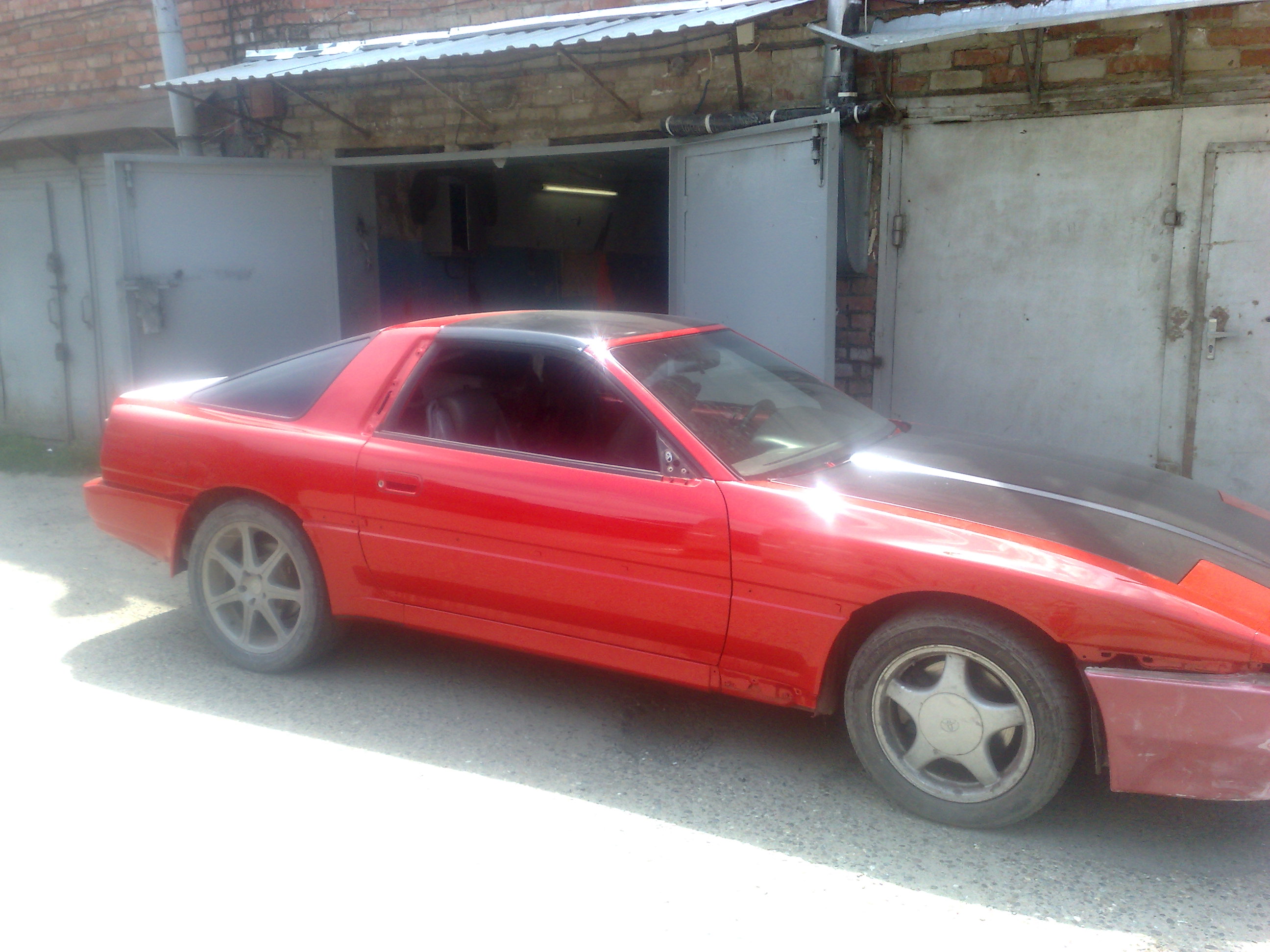

Привет всем Суправодам нашей необъятной. Давно хотел написать бортовик, но что-то мне всегда мешало. Ща вроде собрался с силами и духом.
Вообщем узнал о существовании такой машинки еще лет 7 назад. И наверно как и всем она сразу запала мне в сердце. До некоторого времени даже и не встречал их на дорогах Краснодара. Видел ее в Инете и белой завистью завидывал их хозяевам. Года примерно полтора назад товарищ мне поведал, что его кенты продают кое-какую в Темрюке. не замедлительно было принято решение ехать и глядеть. Выбрав выходные понеслись. Нашли адрес, и нам показали примерно это.

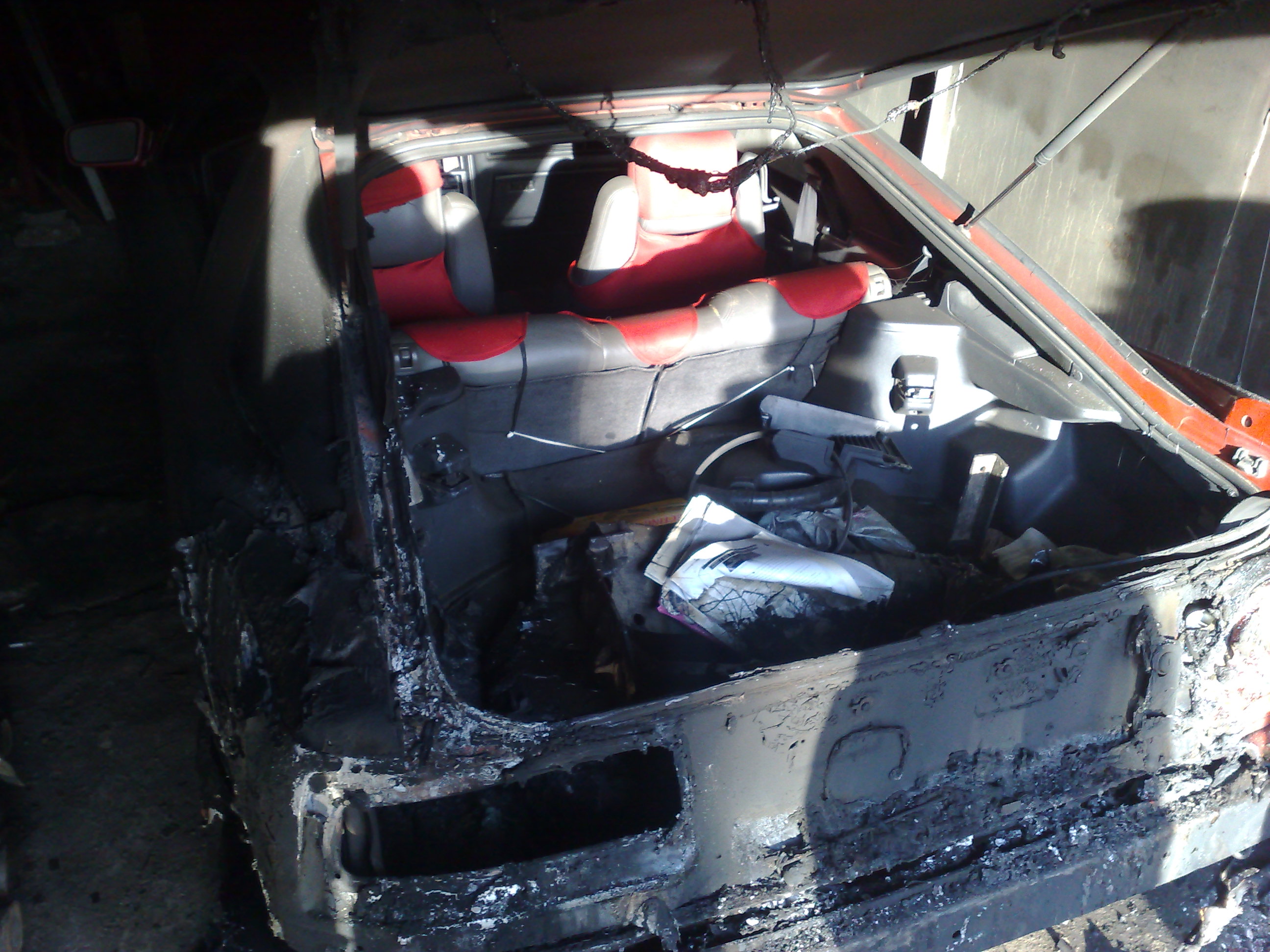

Состояние конечно нас повергло в шок. Салон разобран (на месте остался только парприз),кузов в хламе, под капотом- пусто. все комплектующие щедро врученые бывшеми владельцами были загружены в "салон". И мы вместе с ней отправились до дому, до хаты. после переборки оказалось, что масса деталей в хламе, многого не хватает. Вообщем-жесть.
Поразмыслив малость решил найти контрактный мотор в сборе. А кузов и всю тачку думал сделать только для спорта.
Но тут свершилось чудо. Появилась в продаже еще одна Супрочка. Незамедлительно поехал глядеть. Вот что я увидел.
Я подумал, что вариант очень офигенный, да и за небольшую сумму. Оставил задаток и ускакал восвояси копить рубли.
И вот 28.12.2010. я с нужной суммой в станице Павловской. Хозяин сказал, что мотор не в идеале и масличко выливается, так что ехать на ней не вариант. нашел эвакуатор. Отдал
и снова двинулись в путь.
На следующий день решил завезти . Граждане колхозники либо по доброте душевной, либо в запаре не отели патрубок выхода воздуха из турбы. вот и не заводился мотор. быстро устранил косяки, проверил масло, охлаждайку, перебра стартер, и вот оно чудо- завелась. двиг звучал яростно и дико, хоть его и тресло и коно_било. Катнулся туда- обратно по двору, убедился, что если четко попасть передачей в максимальный крутящий момент она и на 5 скорости в букс срывается и прет боком как е_анутая.
Малость покатавшись стал понимать, что датчик маслодавления или врет , либо нет давки, татчик температуры охлаждайки взмыл в небеса. Думал, что в скором времени разберу мотор, и там станет все ясно. Да мож и дотюню чуток. На этом и порешил. Загнал Зайку в гаражик, снял клемму с акумулятора на всякий случай, еще раз порадовался своему счастью , закрыл ворота и отправился домой.
Через сутки вернулся в гараж, чтоб продолжить находить косяки в машине и устранять при возможности. Открываю ворота идумаю что гаражом ошибся. Меня ожидал "маленький сюрприз".

Я какбы немного был шокирован.

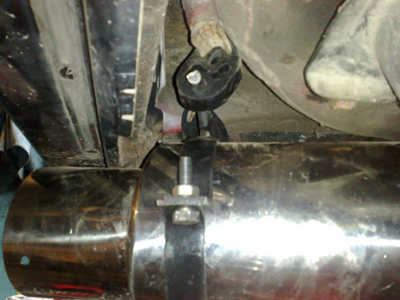

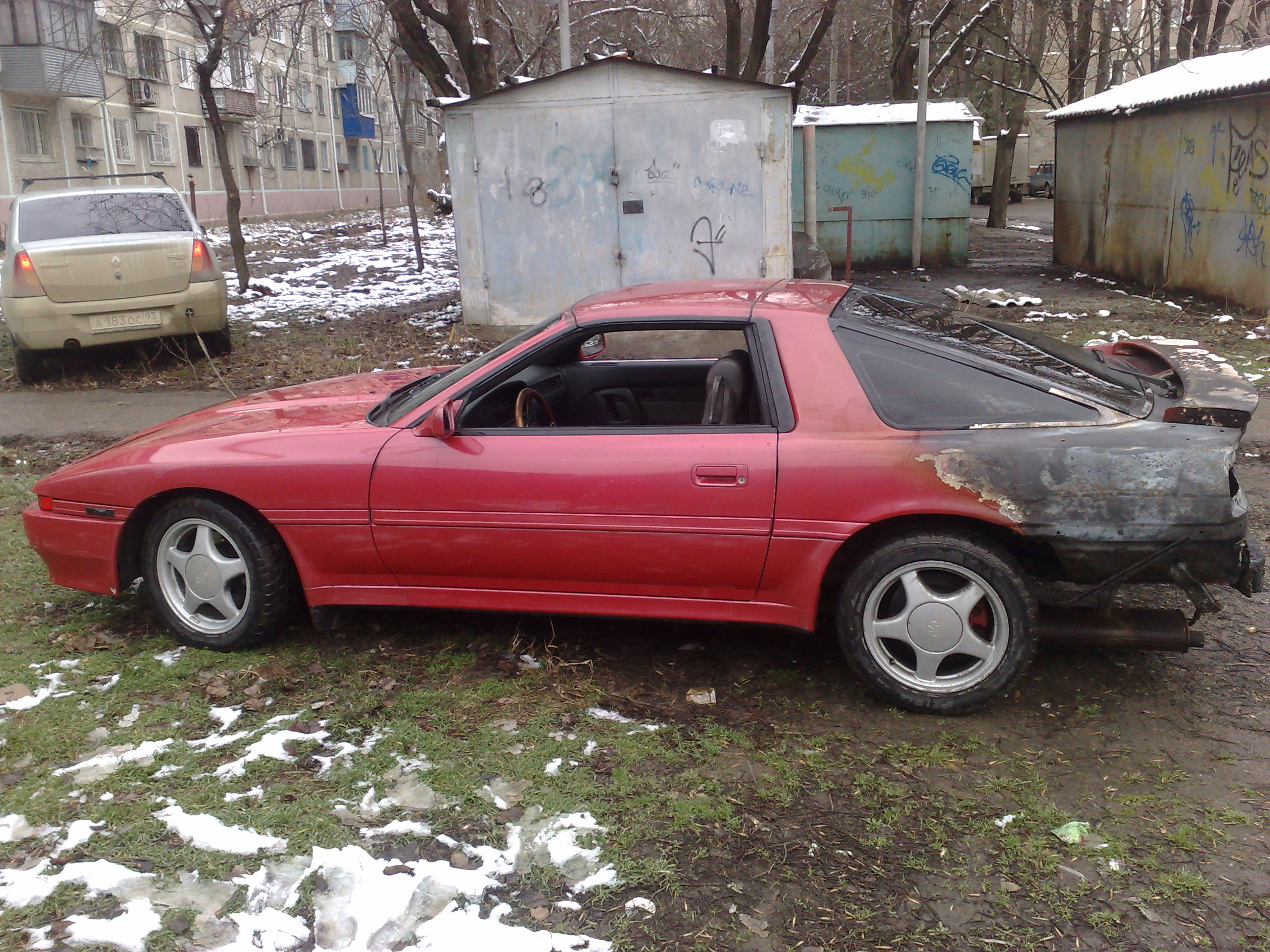

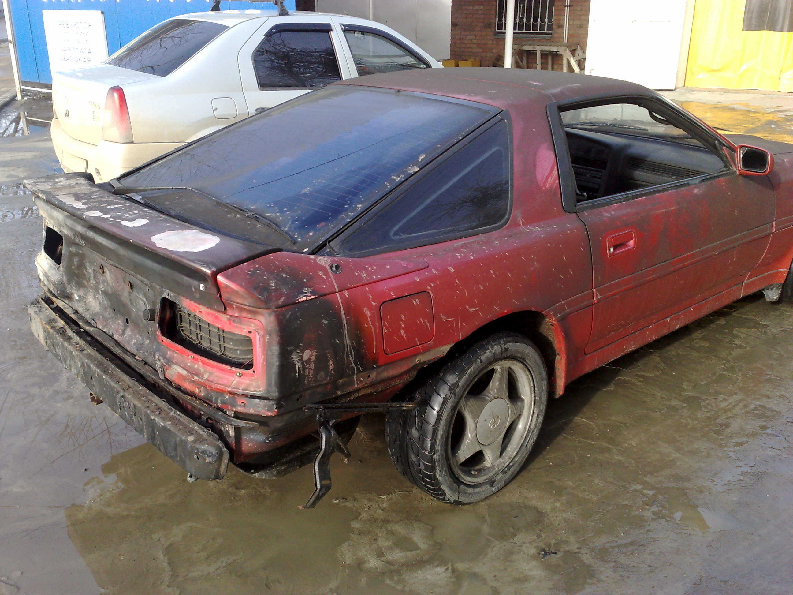

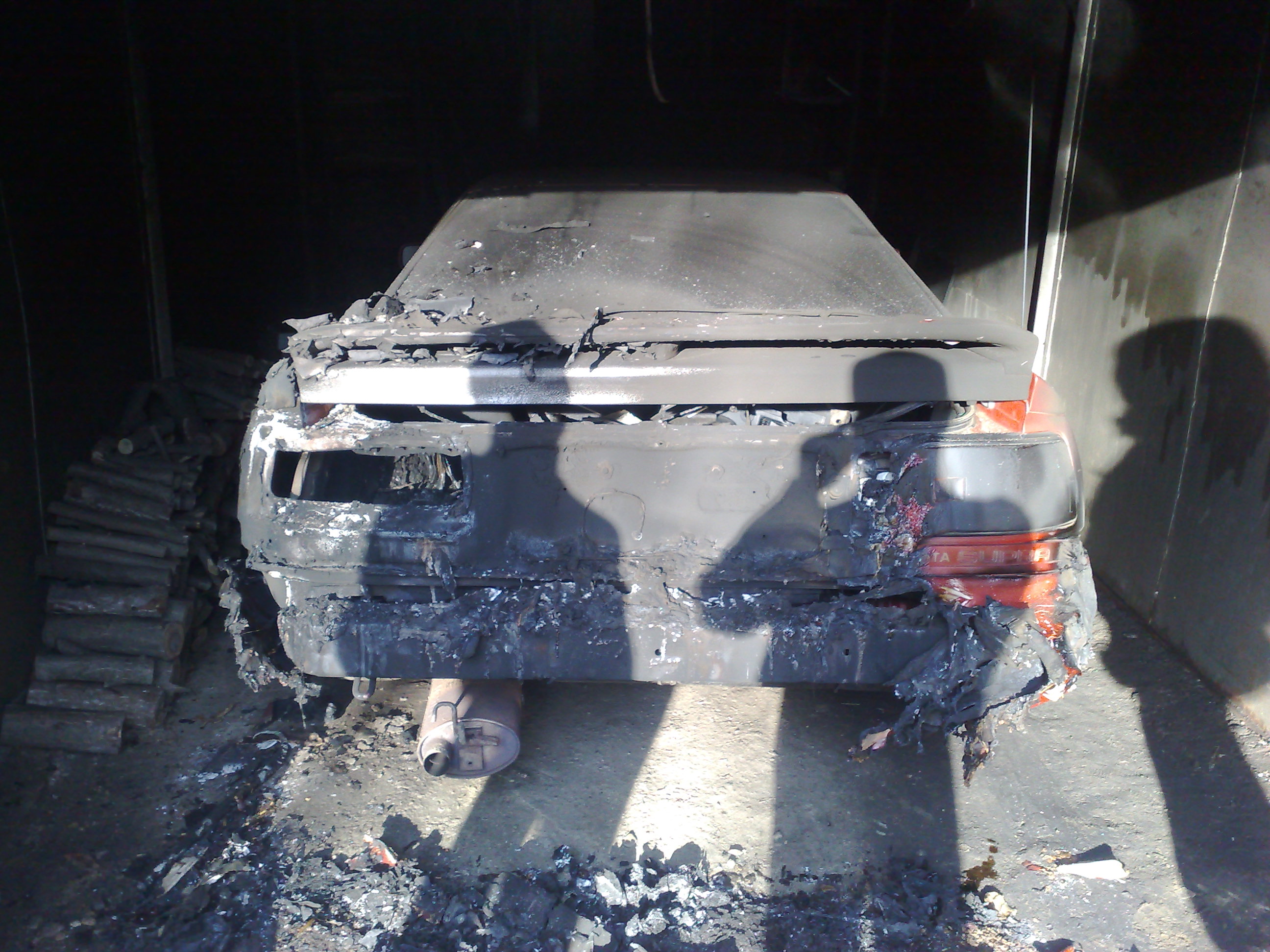

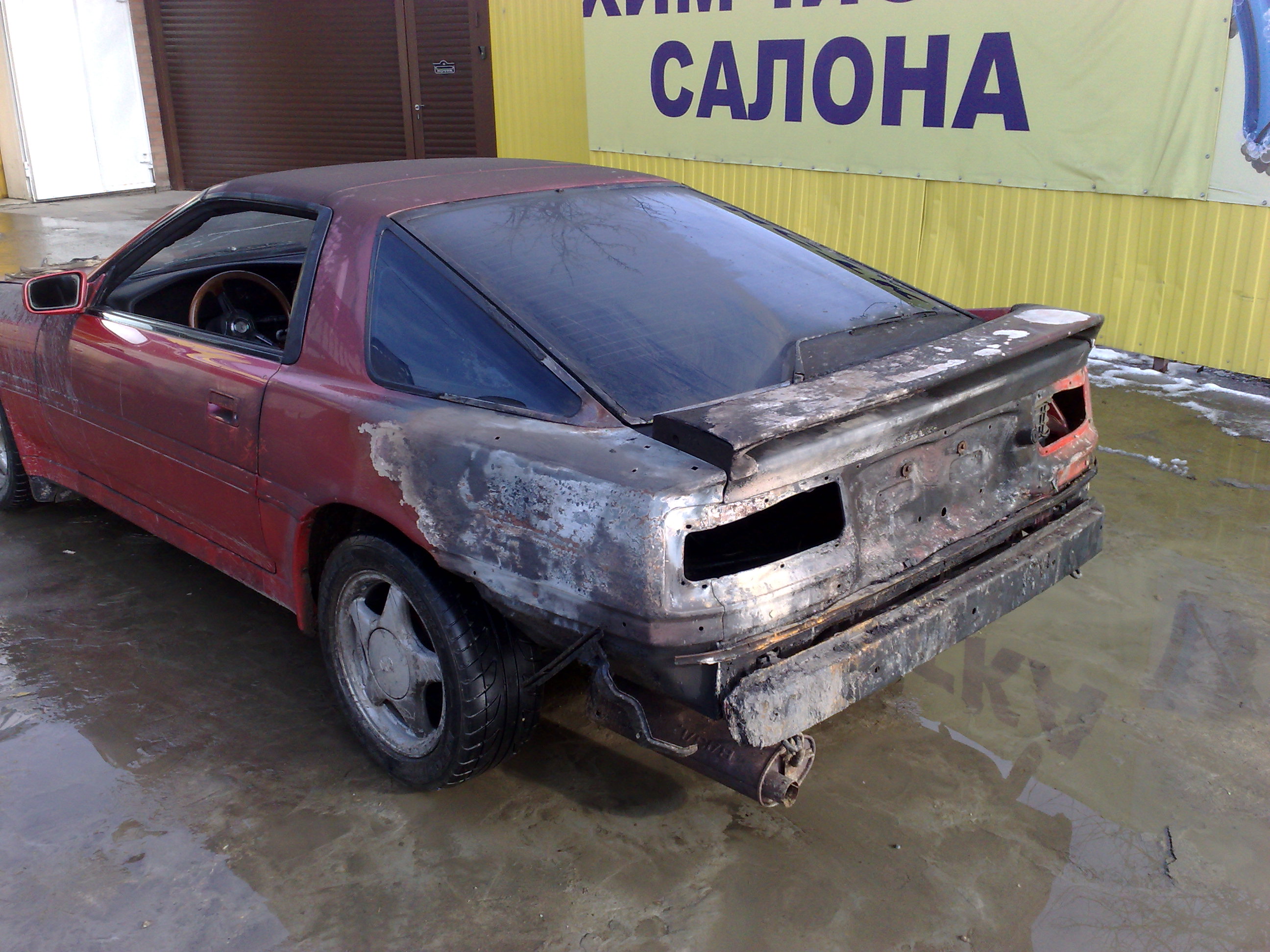

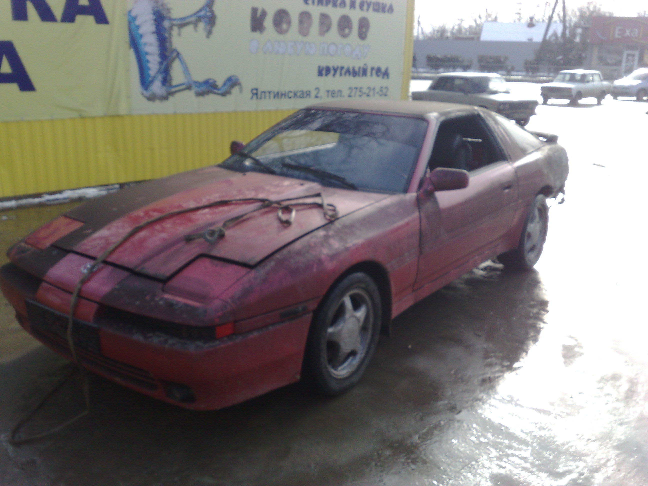

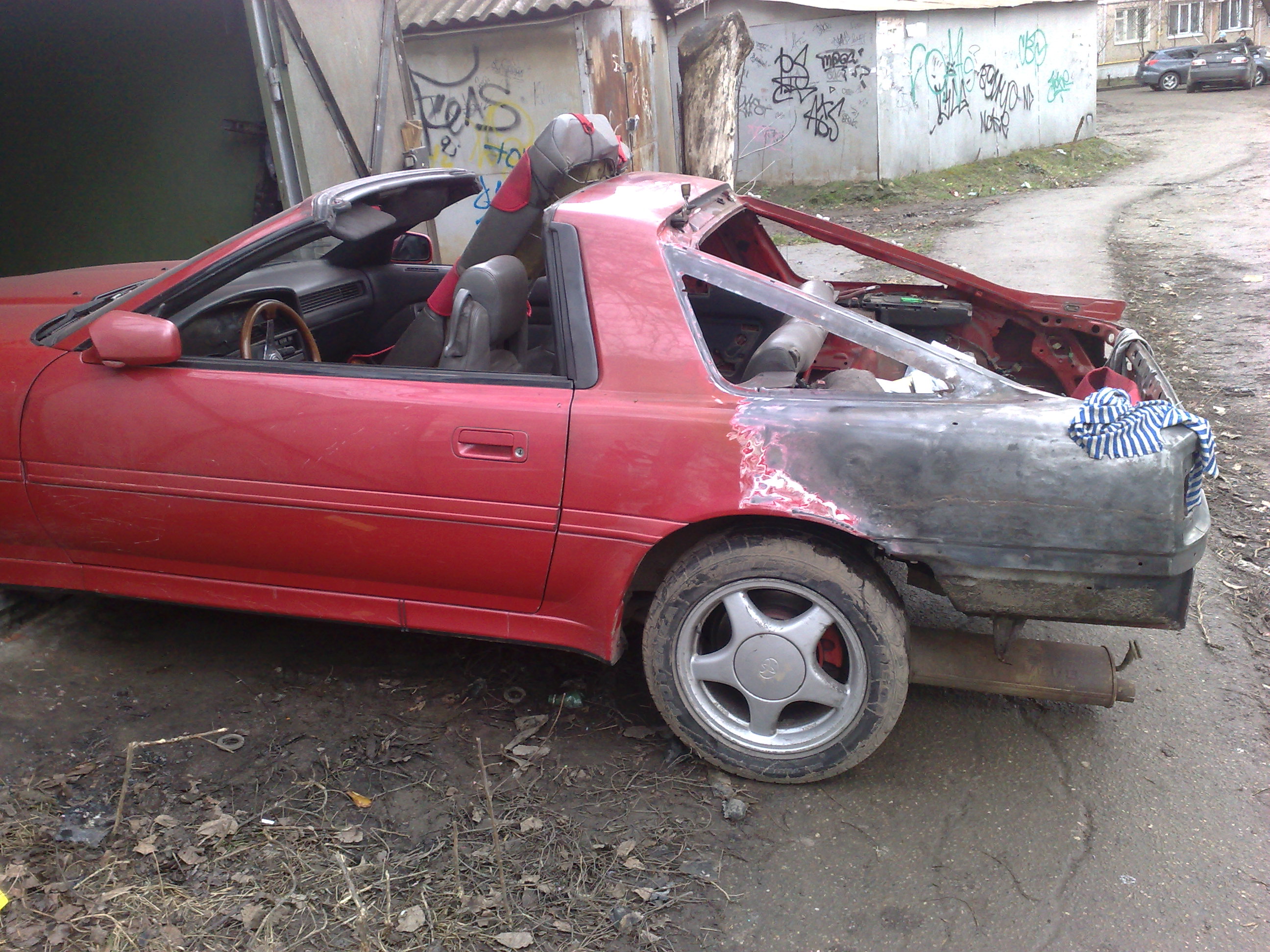

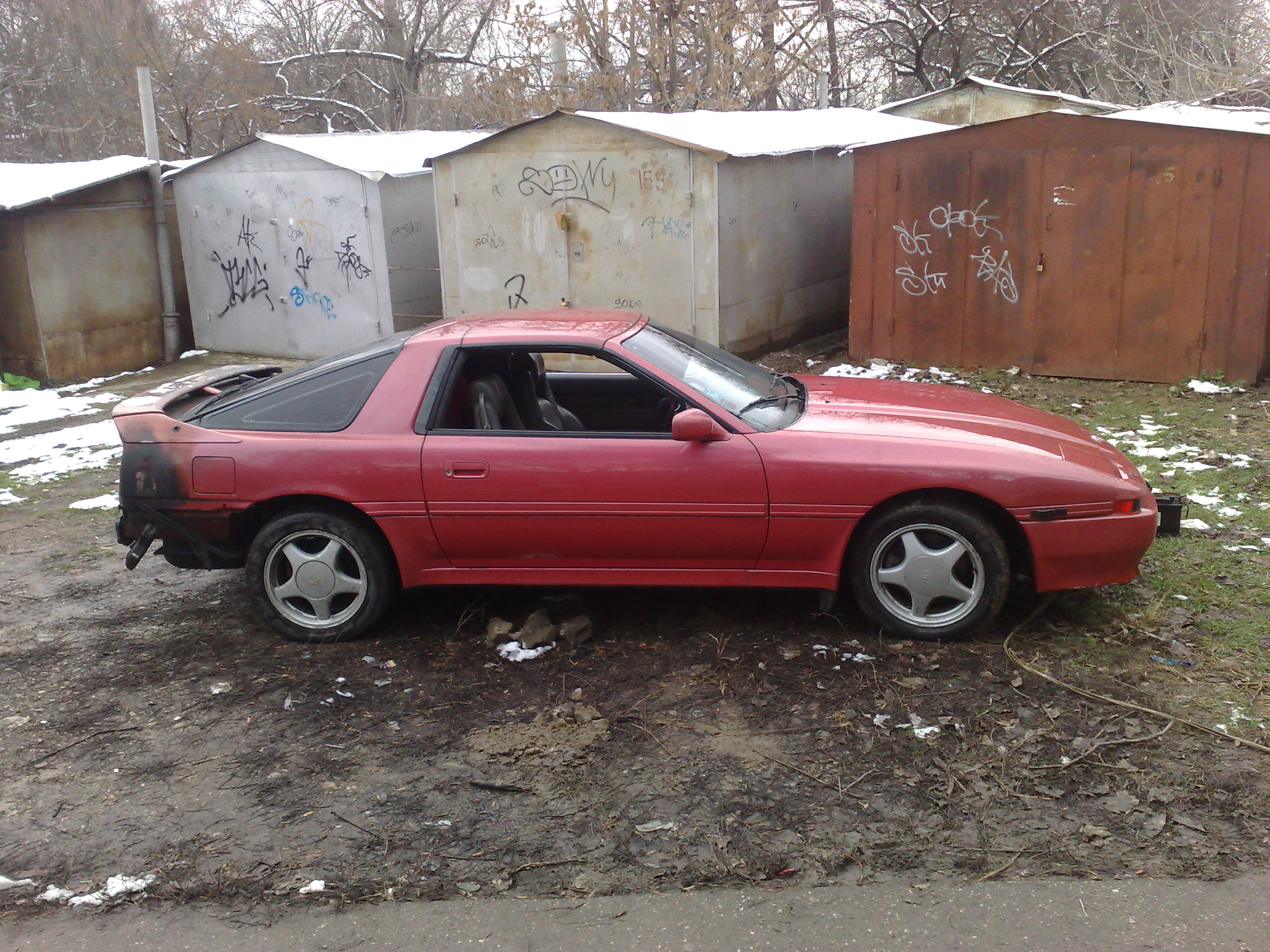

Да вот не коротнуло. Ё_аные колхоздики ,я их дом труба шатал, прих_ячили от 41 москарада глушак, что потом стало причиной затления пены(что между бампером и усилителем). ето я потом тока догнал. Выход из глушака не наружу дымил, а тупо в нутрь бампера. А Супрочка то на переключении передач частенько огоньком просерается. Вот и все по задние сидения и обгорело. Я в шоке, как бак не ипанул. Зато появилась сменить Козий красный перламутр на Мазда SQ очень похожий на цвет "Ферари".

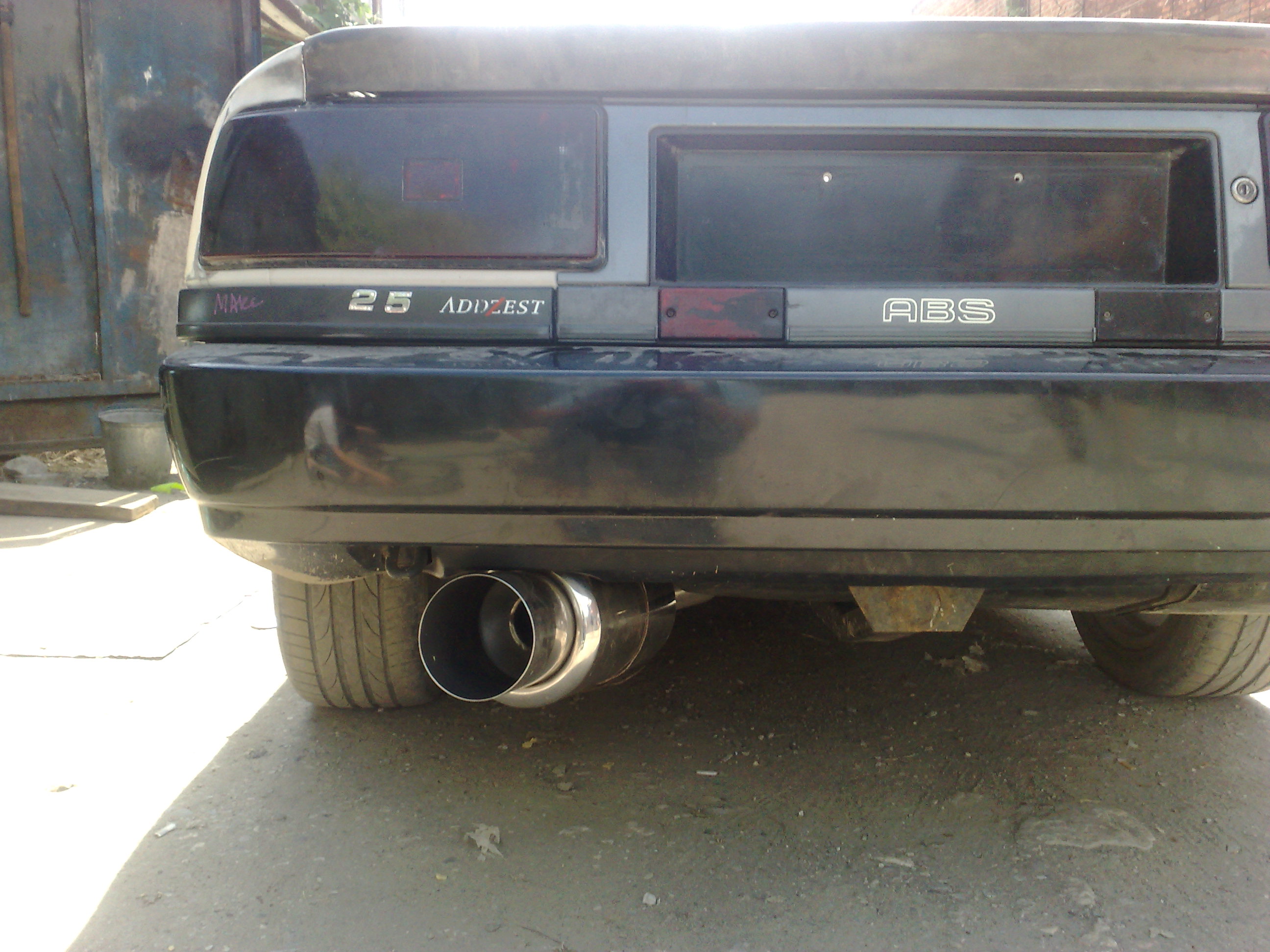

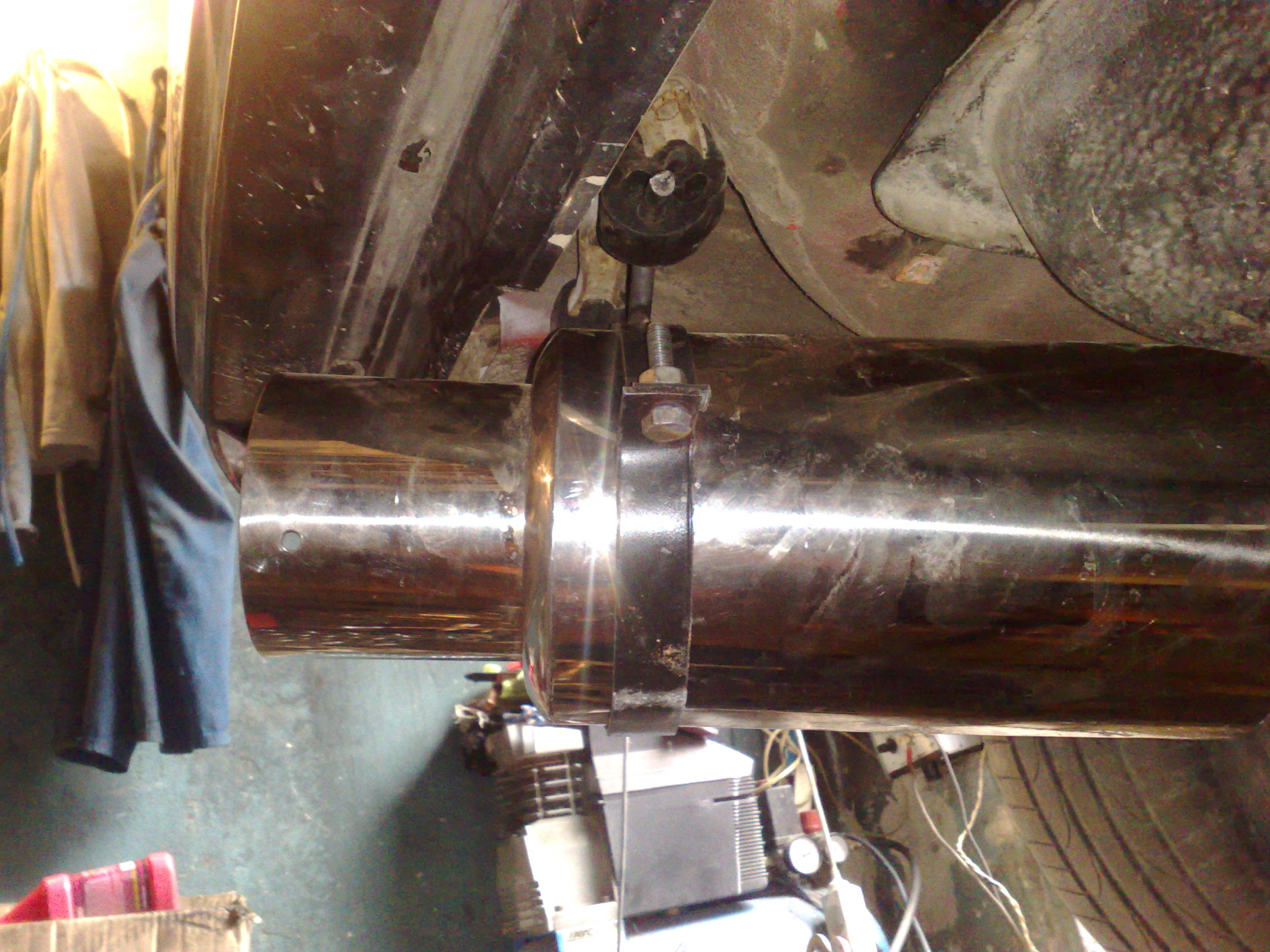

Вот , кстати это творение не рукодельное от москвича. В смысле глушитель, тоесть поджигатель.
Оторавл все сгоревшее и скатал на тросу на мойку, чтоб не обтирать гарь собой.

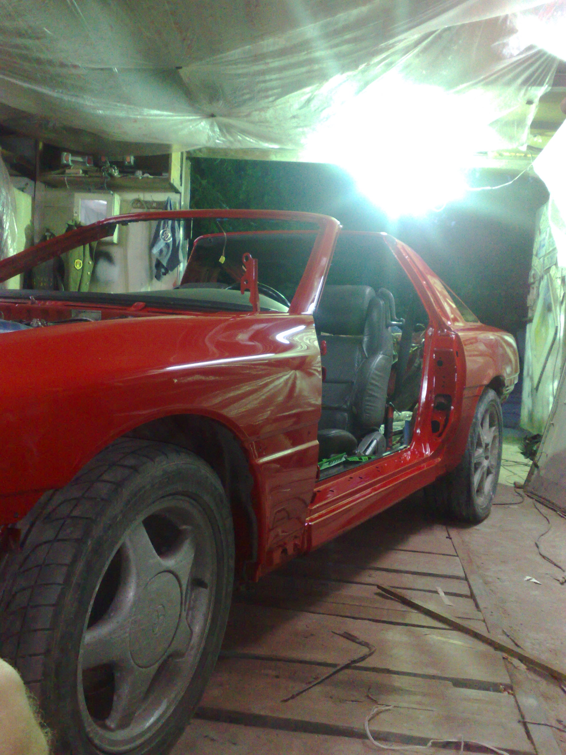

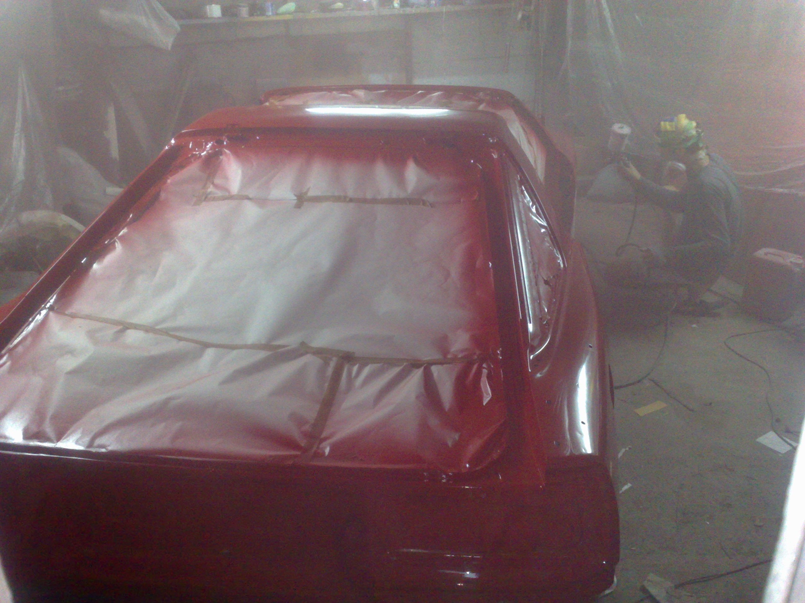

Ну вообщем и понеслись дальше работы по востановлению моей детки.
Все естественно было в саже и сгоревшей пластмассе. долго и нудно очищал, шкурил и т.д. Пучок проводов на зад пришлось откусить с донора для проекта. Дальше с нее же пригодились крышка багажника, стекла боковые, молдинги на стекла и багажник...
Через некаторое время переехал в другой гараж, такой же тесный, но зато халявный. Примудрил провода на бензонасос, поменял предохранители и даже завел. Но не долгим было мое счастье. Немного поработав мотор стал издавать дурные звуки, ну и заклинил в конце. Я же и подумал, что датчик давления масла не врал.

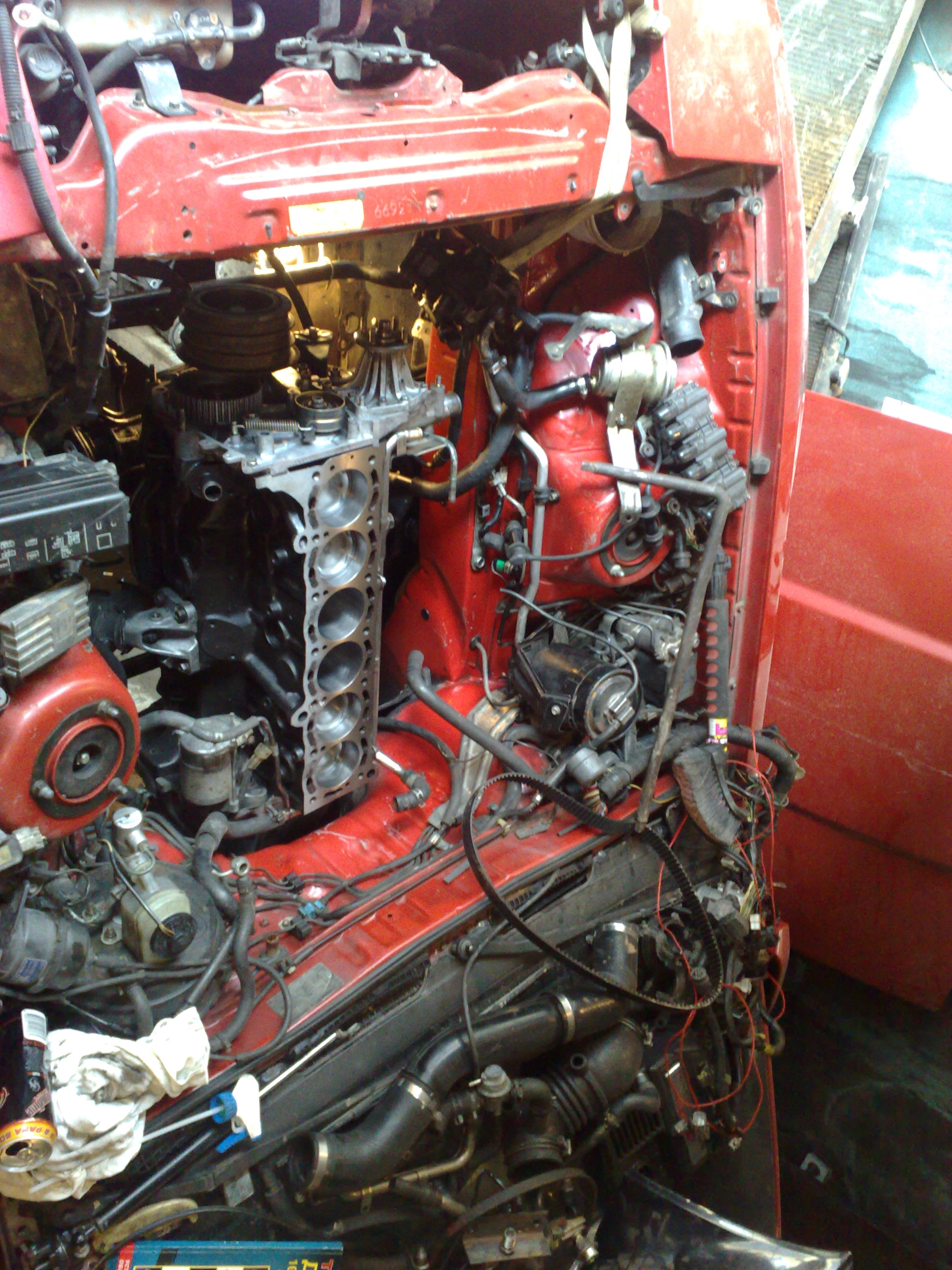

Вообщем вместе с кузовом пришлось разбирать мотор. Разкидал в принципе быстро, хоть и ох_ел от количества деталей. В поддоне естественно обнаружил медную стружку, не точеные, не хонингованые цилиндры сверкали продольными глубокими царапинами. зато поршни новые оказались. а мне граждане колхозники в два абала орали, что двиг закапиталиный. Ненавижу скотов. Убил бы за такое отношение к технике и темболее к Супре.

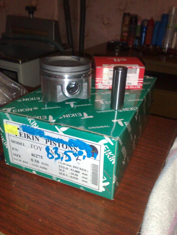

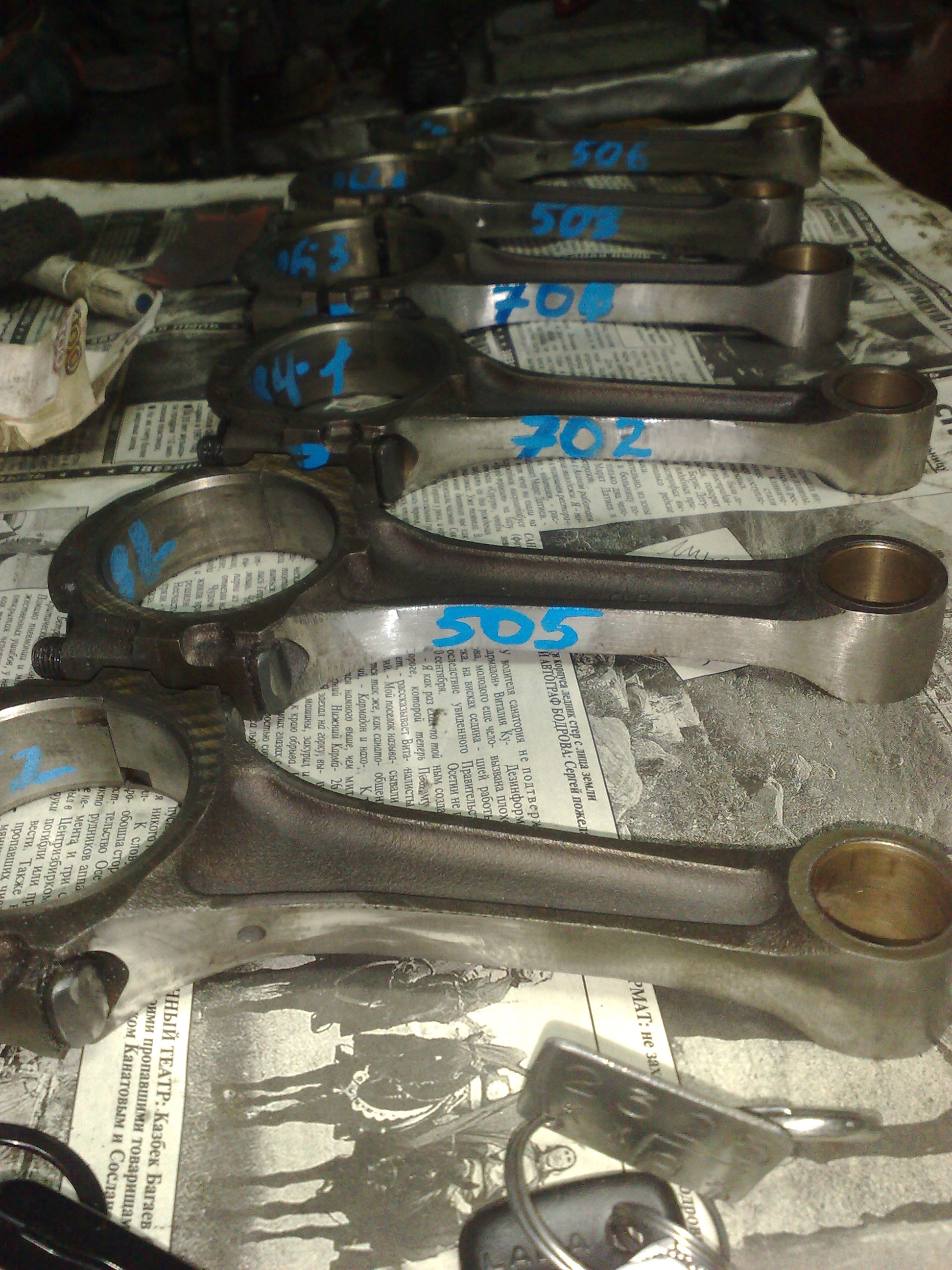

Продолжая писать бортовик хочется отметить нароставшую в ходе таких вышеописаных трудностей любовь к Ласточке. Основная часть моих друзей и знакомых ,которые знали что я с ней пережил , сочувствовали душевно и помогали и помогают в процессе доводки кто чем может. За что им и большой респект и уважуха.

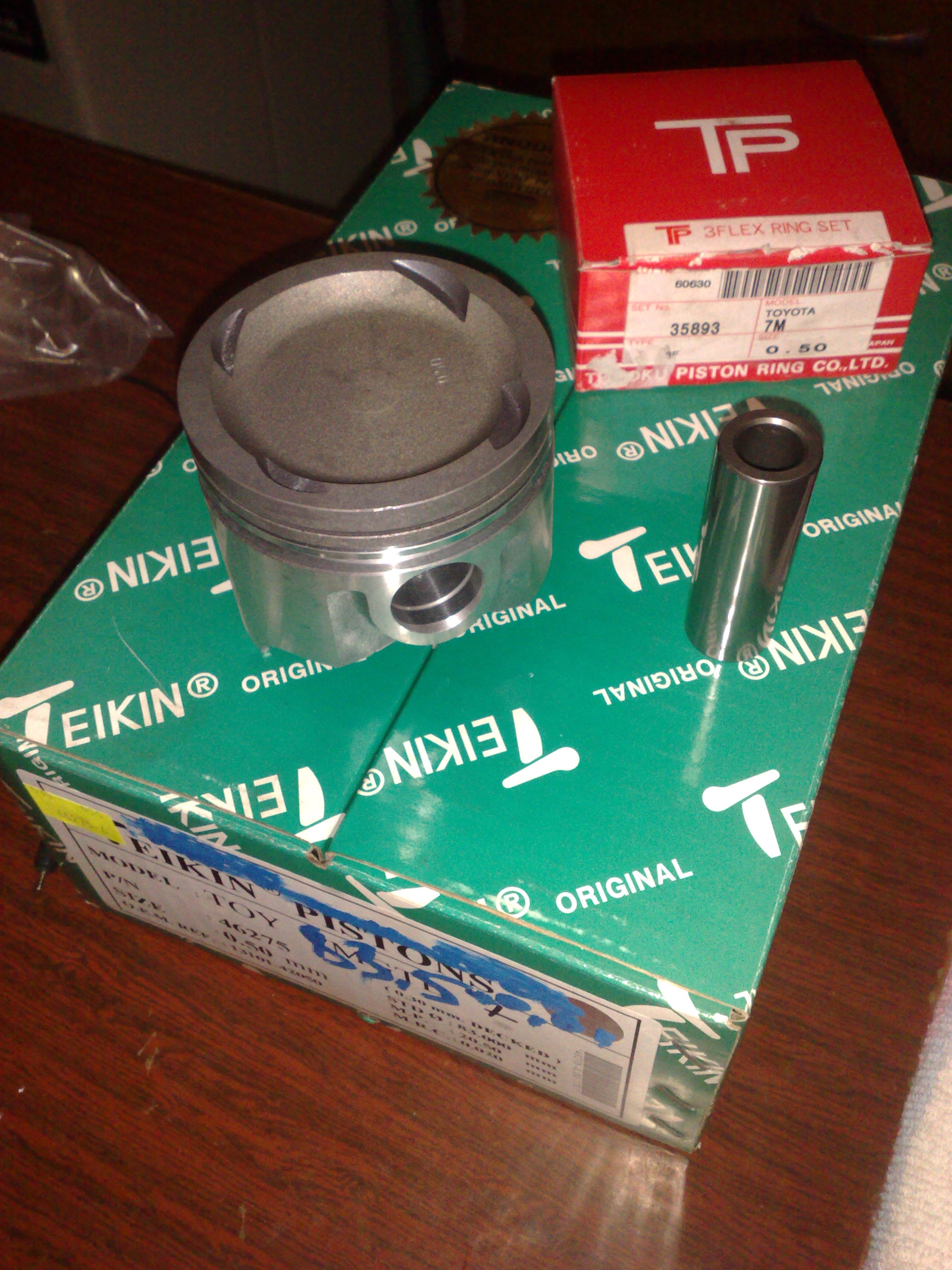

После дефектовки деталек мотора составил список . Подсобрав рублей обзвонил все магазины города, каторые способны детальки на Супру добыть, ну и поехал тарится.
Некаторое время спустя прискокали основные нужности.
Хотелось , конечно поршни типа Manley, или еще че-нибудь злее, но бюджет особо тратиться не позволял. Вот и купил Taken. Потом докупил вкладыши, ремкомплект двигателя и еще всяку мелочь.

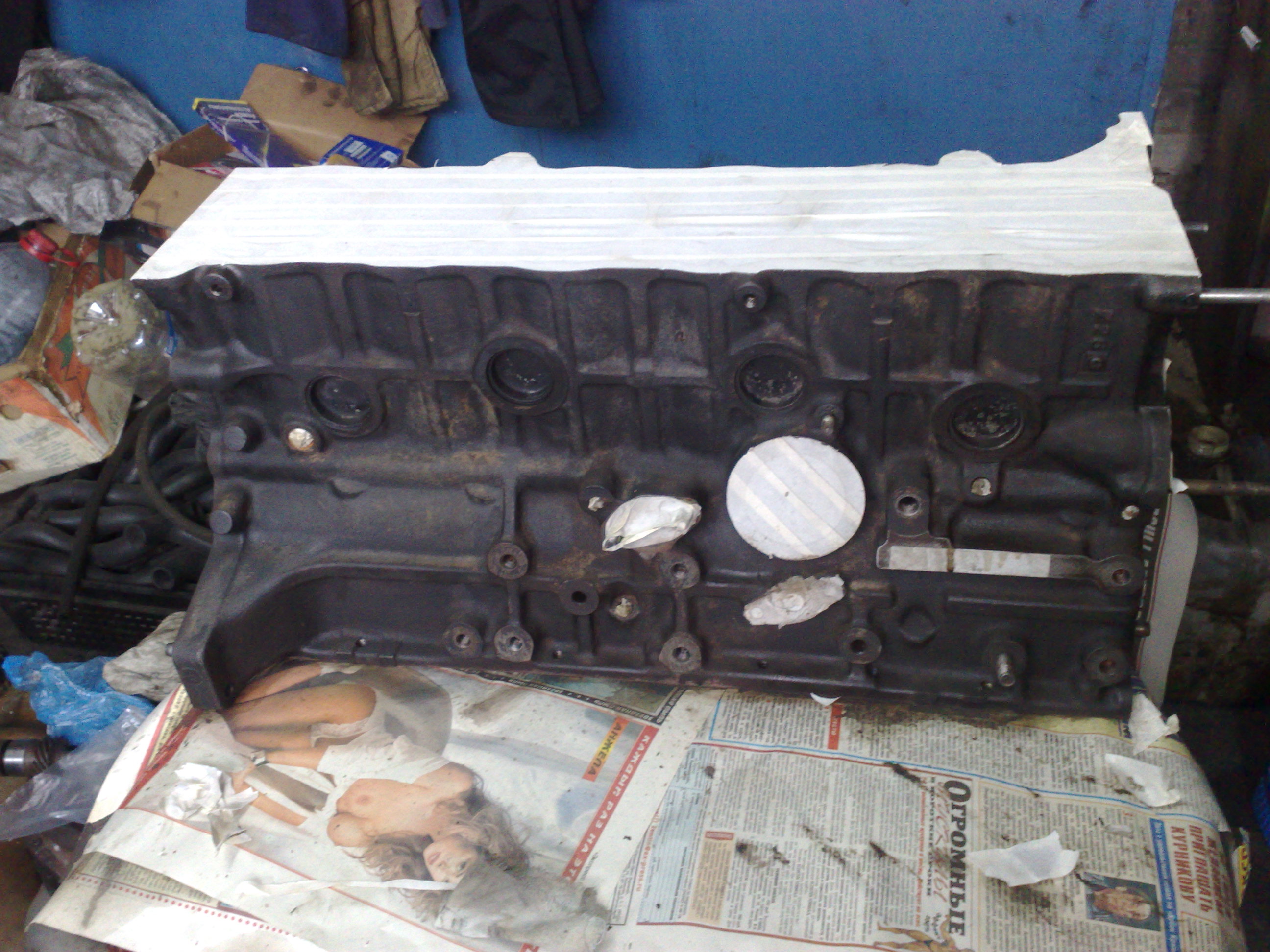

Потащил колено и блок к токарям. расточили , отхонили и шлифанули быстро.

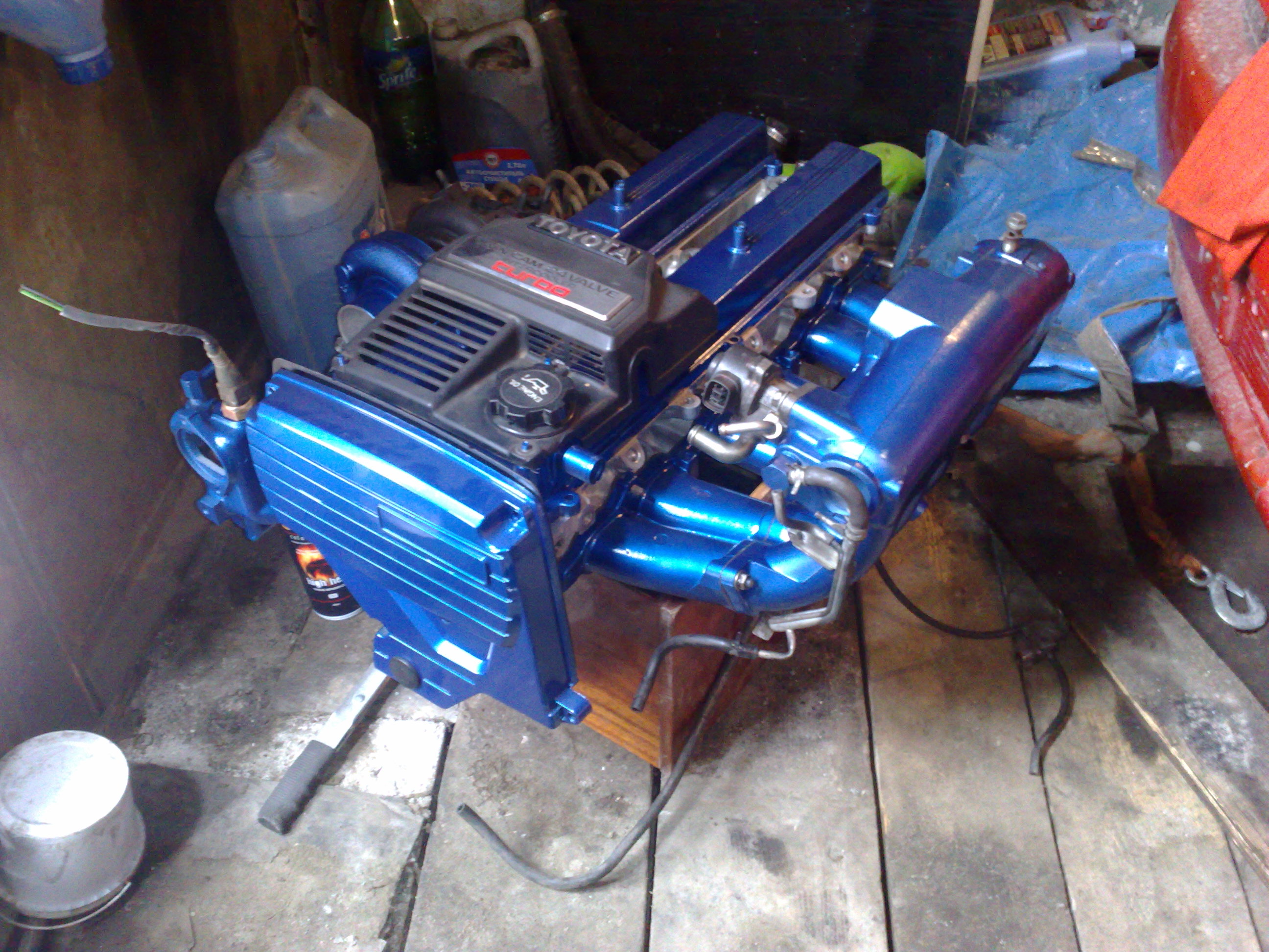

Покуда нечем было заняться покрасил блок в черный матовый огнеупор.
Хотелось еще хоть малость добавить поголовья скота, а точнее маленьких но злых японских пони.

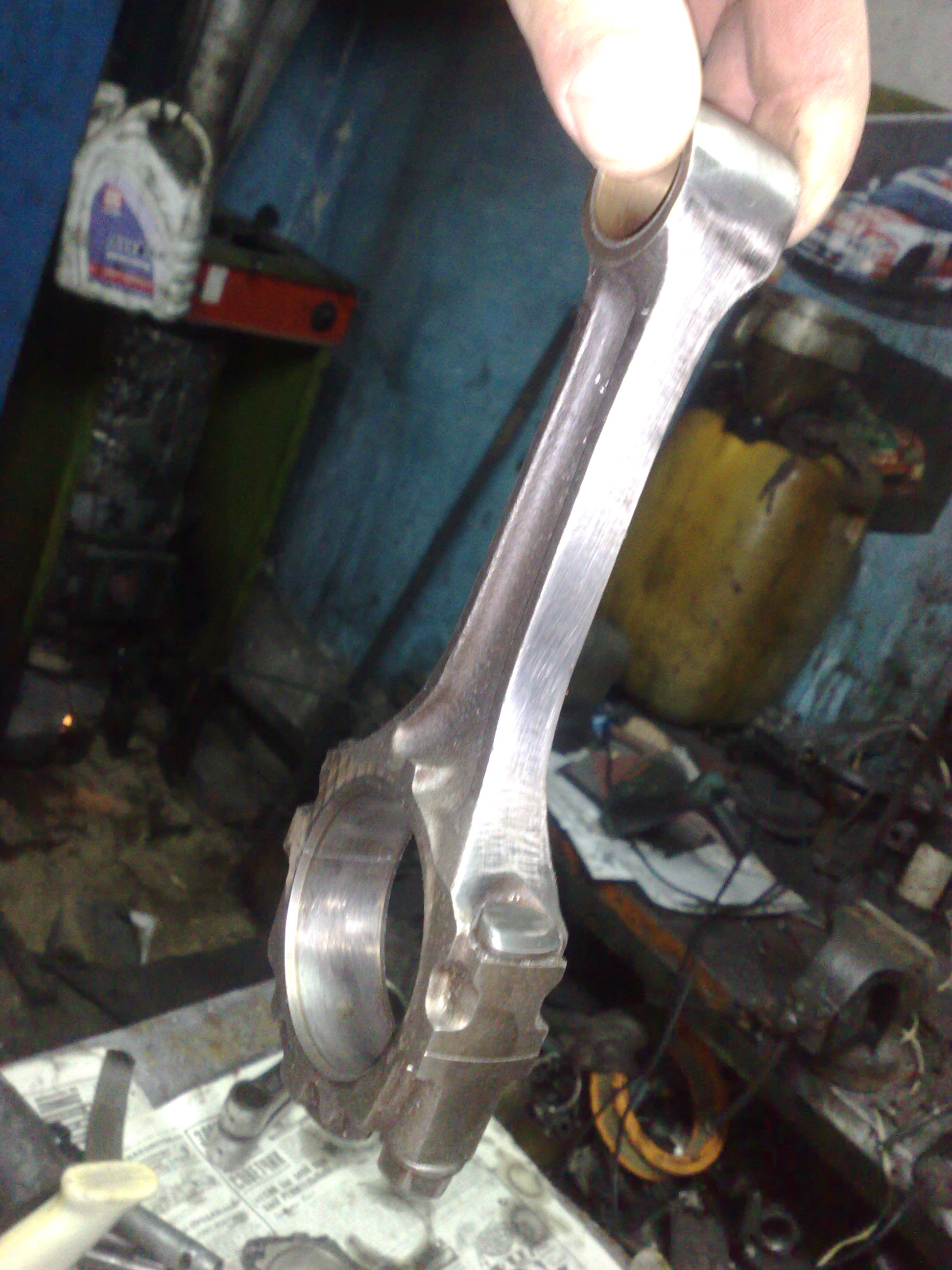

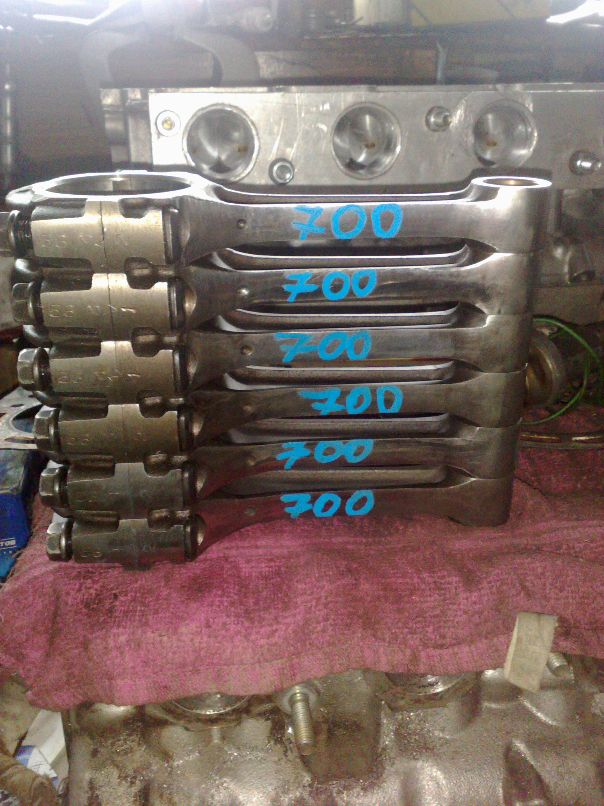

Пришлось осваивать методику облегчения супровских шатунов. Дня 4 наверно пилил, скаблил и шлифовал их. Вот че получилось.
F_u_c_k Fwd, Rwd-forever
7М-GTE ;) ТАРГА ;)
bolshoi
сообщение 6.2.2011, 13:09
Сообщение #22
Сообщений: 93
Регистрация: 18.7.2009
Из: Краснодар
Пользователь №: 3 671

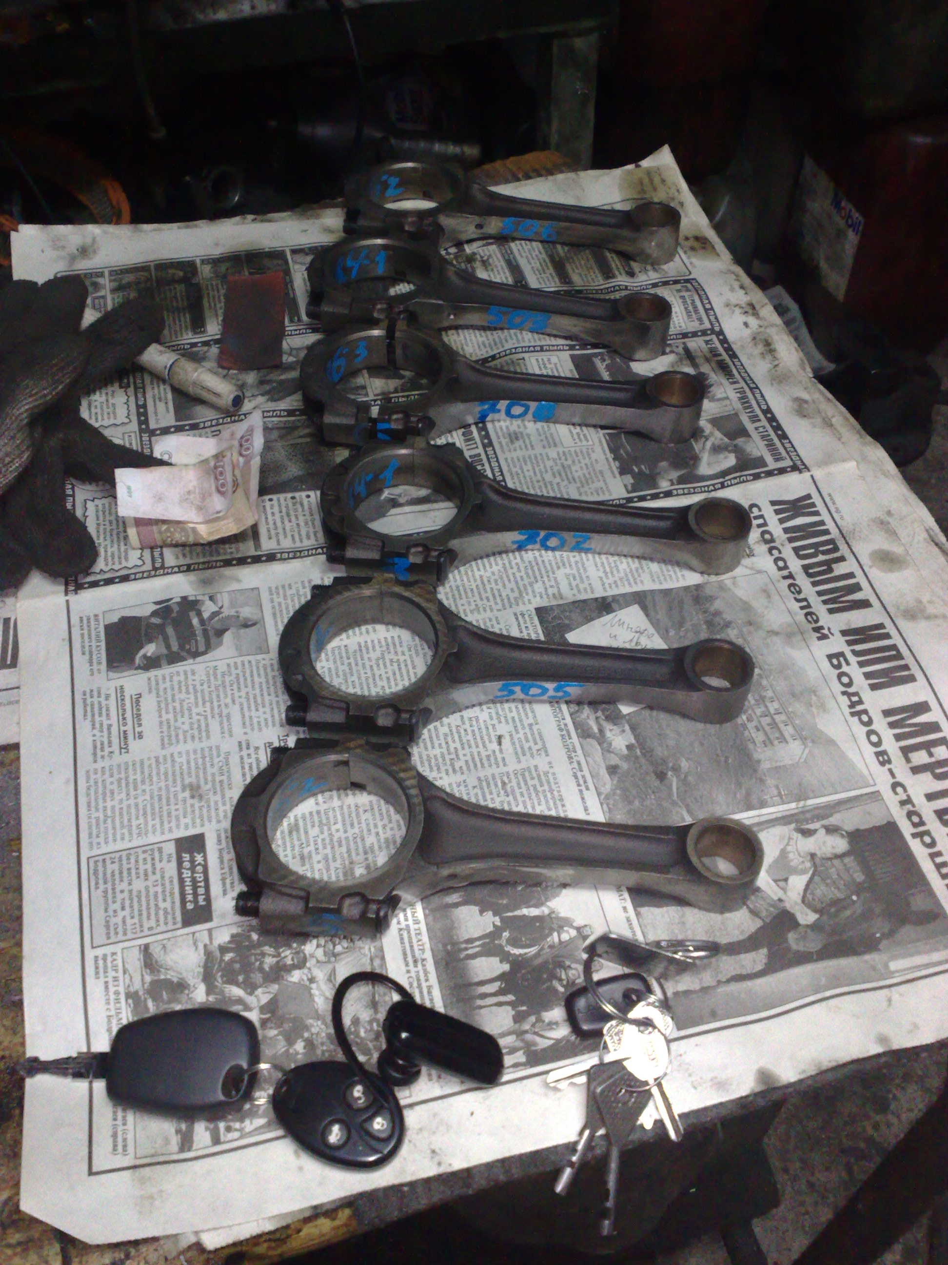

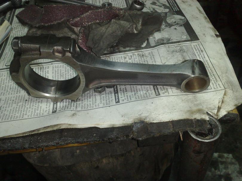

Вывесил и откорректировал по весу отдельно каждый шатун и каждую крышку шатуна.
В итоге шатунчики получились легче стоковых если не ошибаюсь почти на 400 грамм все.
Да и выглядеть стали забавно, хоть и видно их в блоке не будет. Ну да и фиг с ним. Зато мне приятно. В итоге было так.

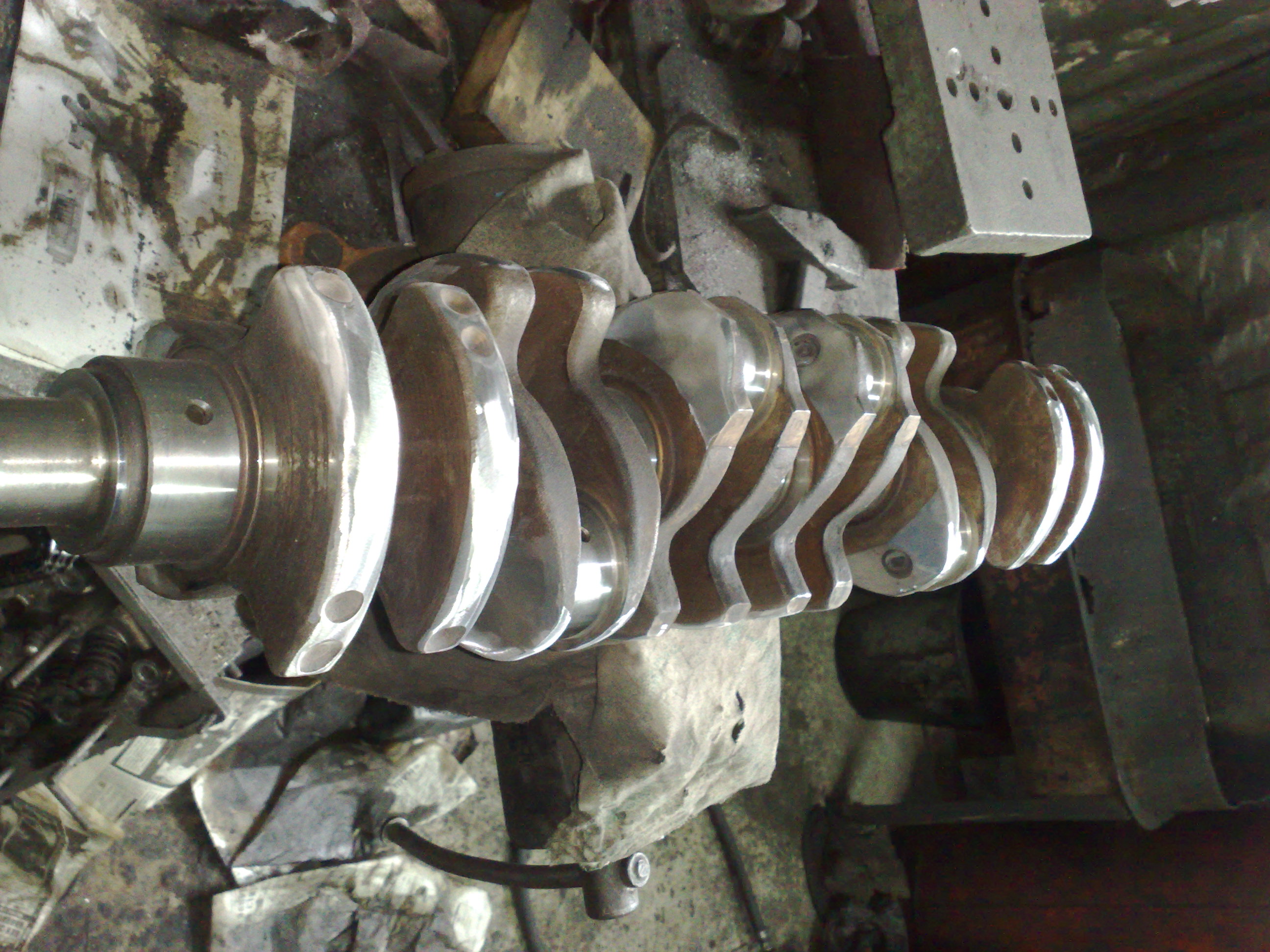

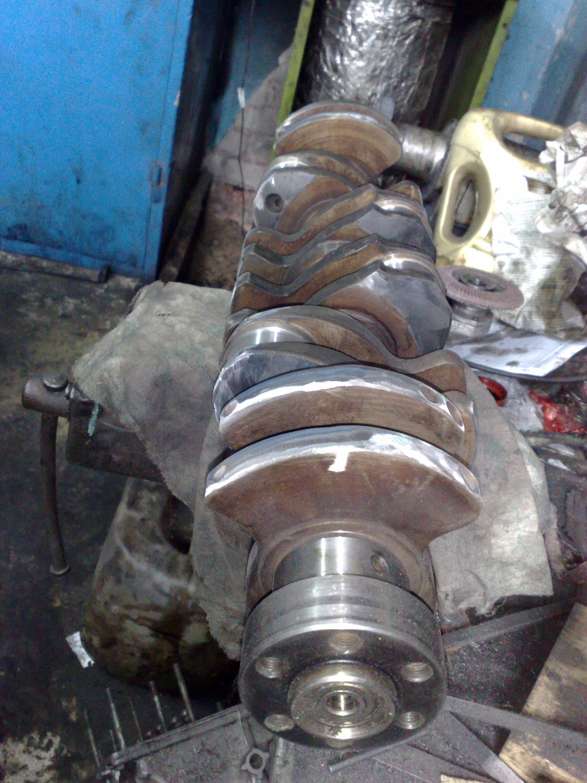

Далее полирнул противовесы колена, так, из соображений, что будет легче в масле проскальзывать.
Естественно вычистил все изнутри.

Пробки вытаскивал из колена?
トヨタ スープラ MA70 3.0 ターボ, 7M-GTE, m/t, gt limited type, aero top, extrim wide body, K&N, GReddy, Megan Racing, Turbonetics, HKS, Koyorad, Omori, Wilwood etc. 7MPOWER
LeXa
сообщение 6.2.2011, 23:21
Сообщение #24
Сообщений: 1 898
Регистрация: 13.1.2009
Из: 74.ru Южноуральск
Пользователь №: 3 295
с полировкой колена ты наверное немного погорячился.

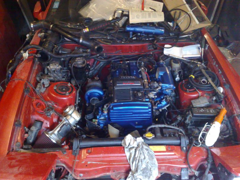

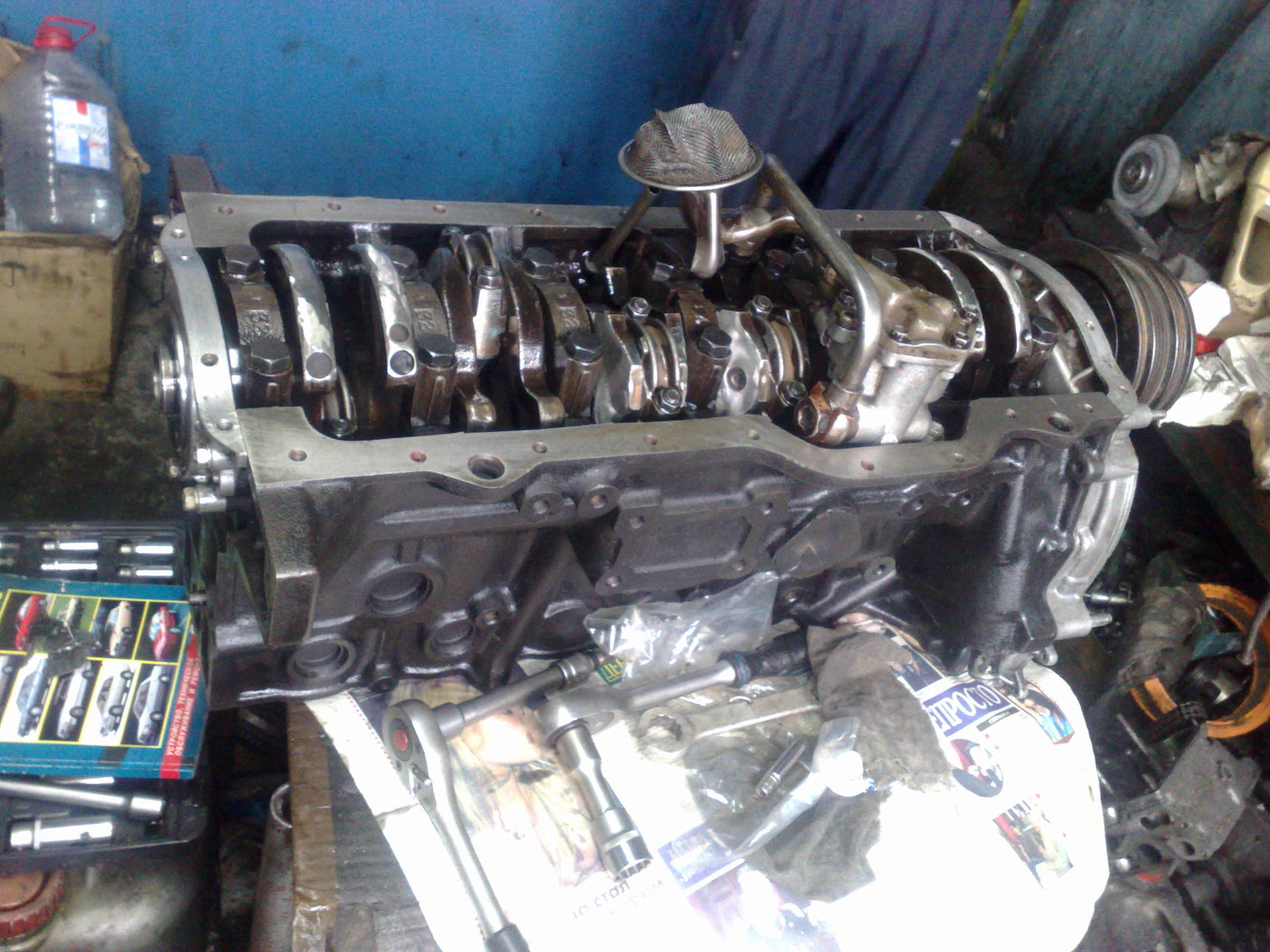

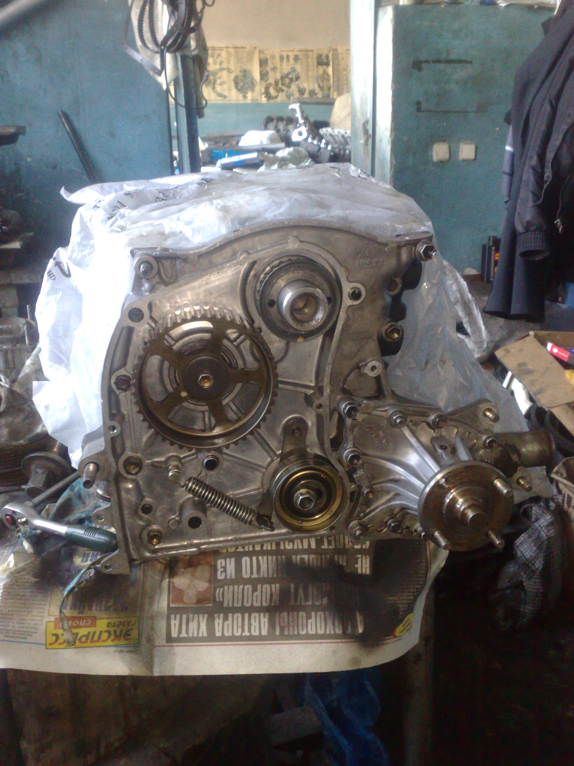

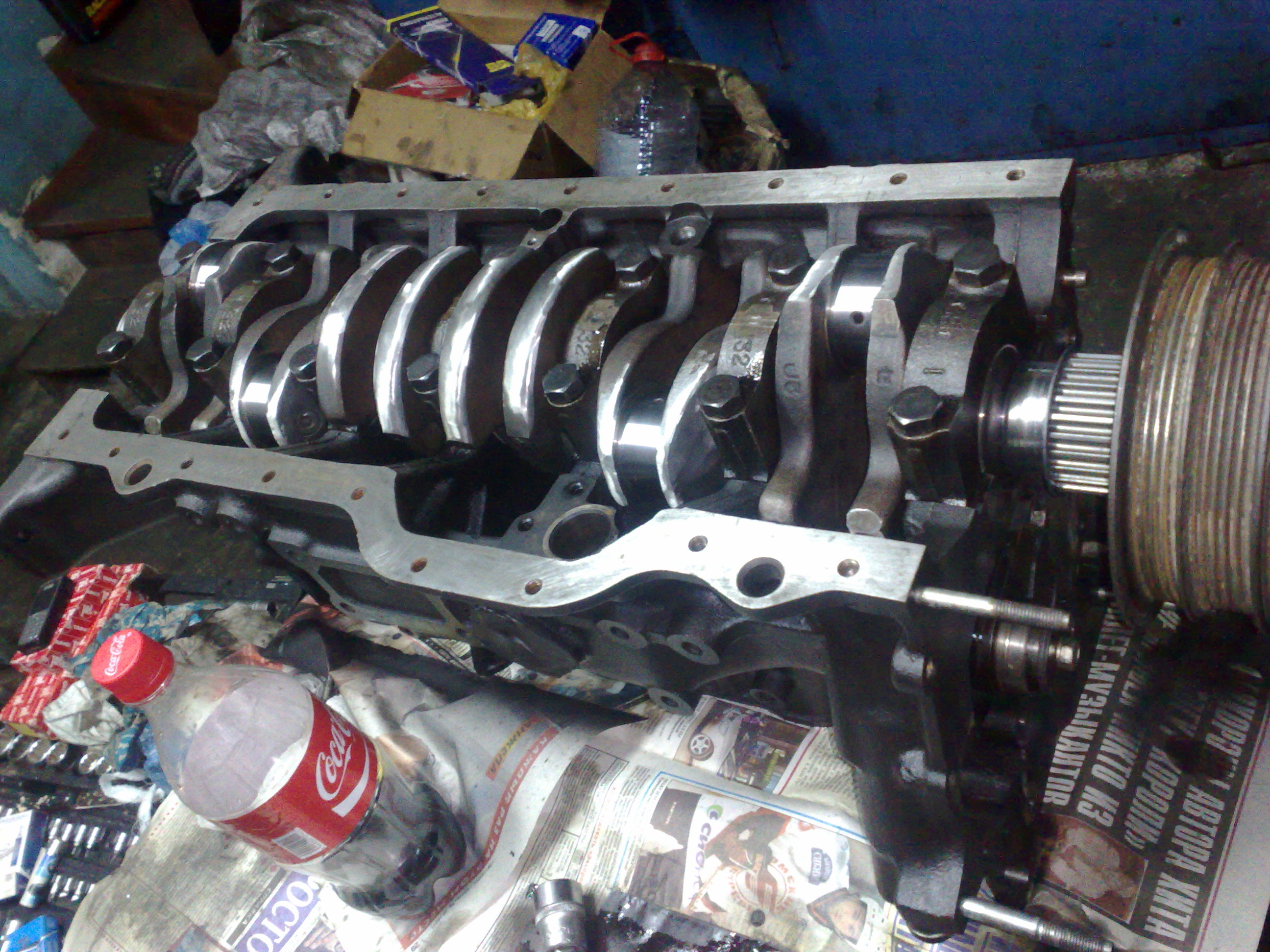

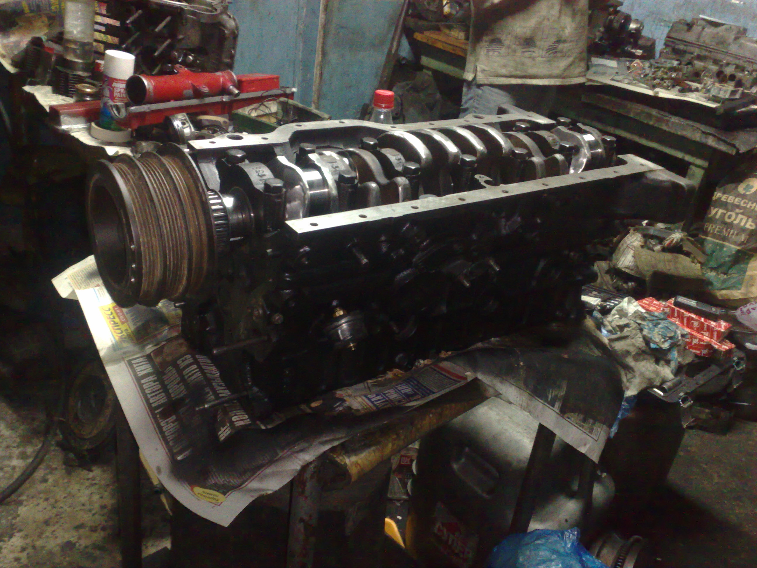

Пришло время сборки низа. Все скидал, затянул по книжке динамоключом.
Сунул низ под капот.
Сообщение отредактировал bolshoi - 8.2.2011, 14:42
7М-GTE ;) ТАРГА ;)
сообщение 8.2.2011, 14:50
Сообщение #26
Мощный шкив колена smile.gif На джейзетах поменьше будет)

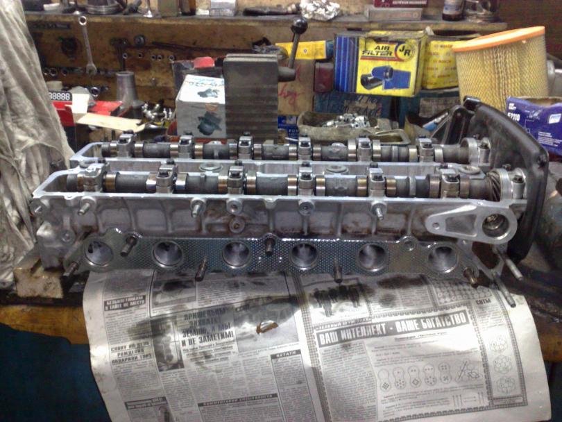

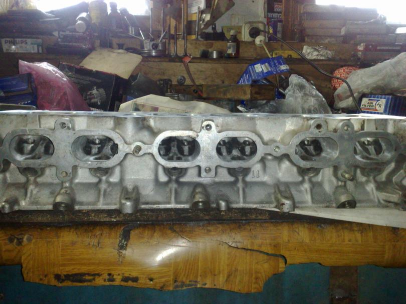

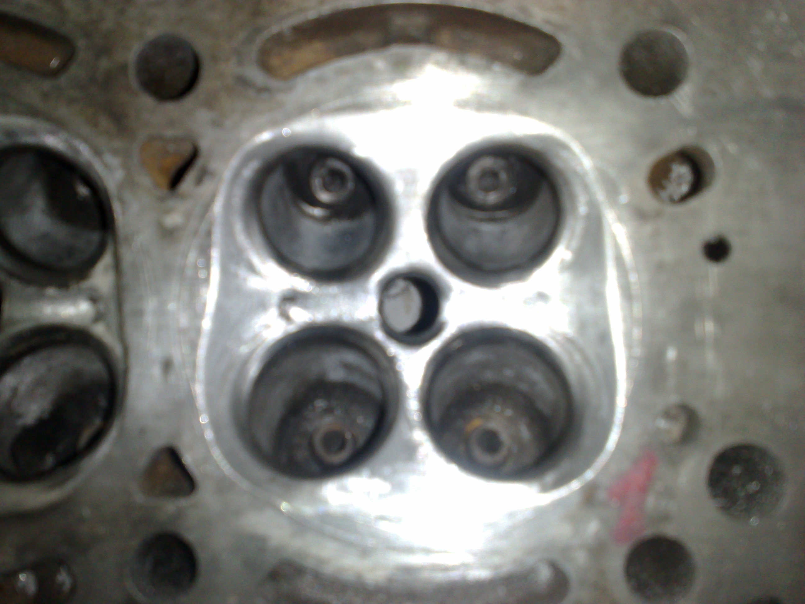

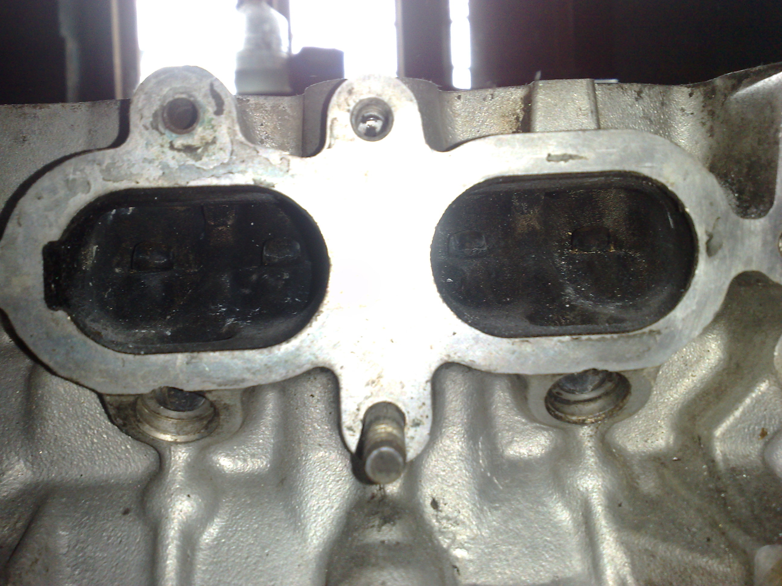

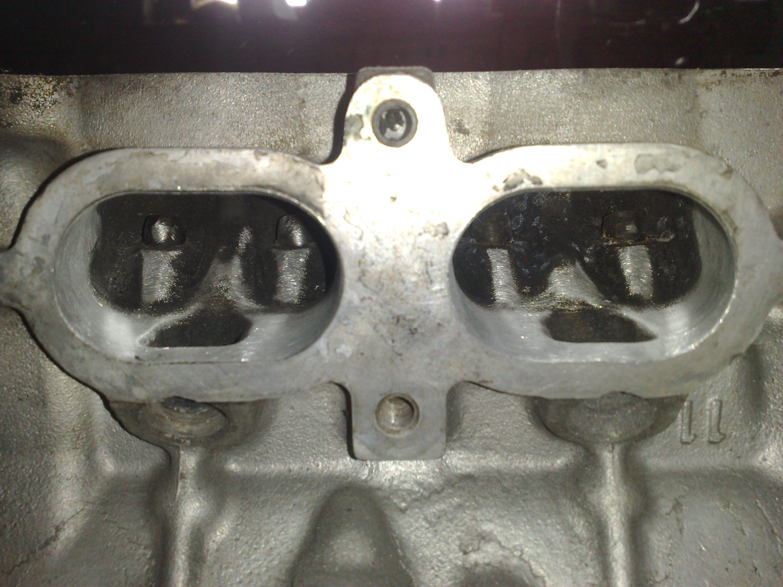

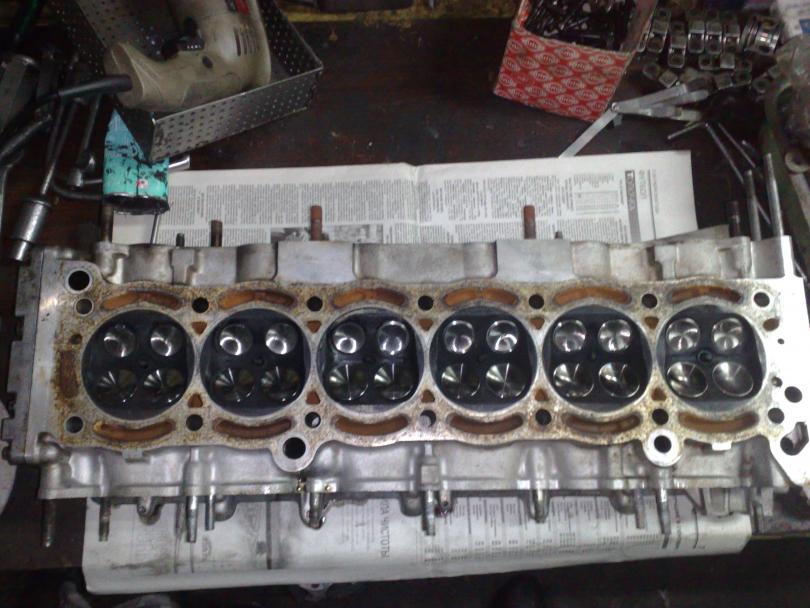

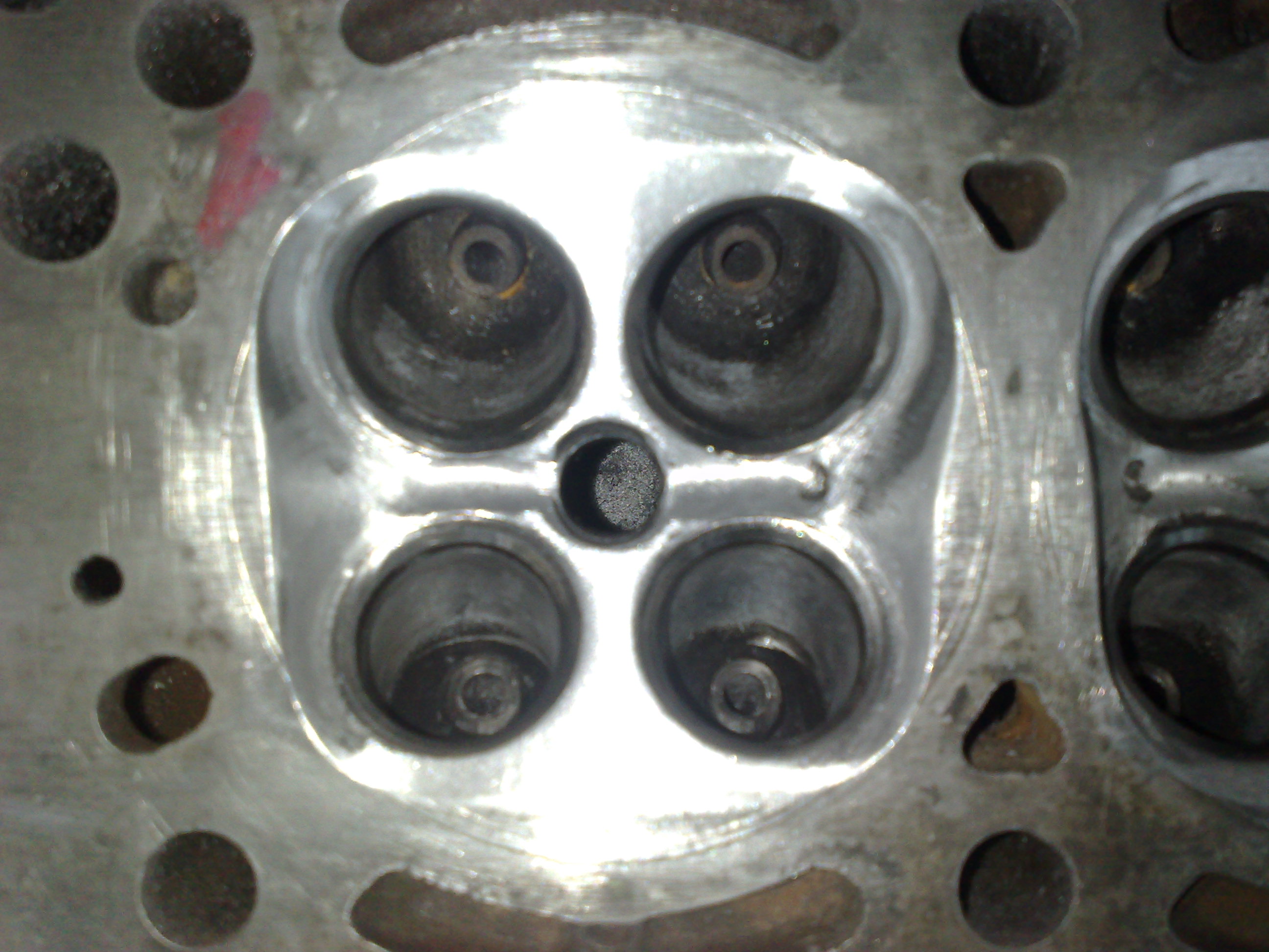

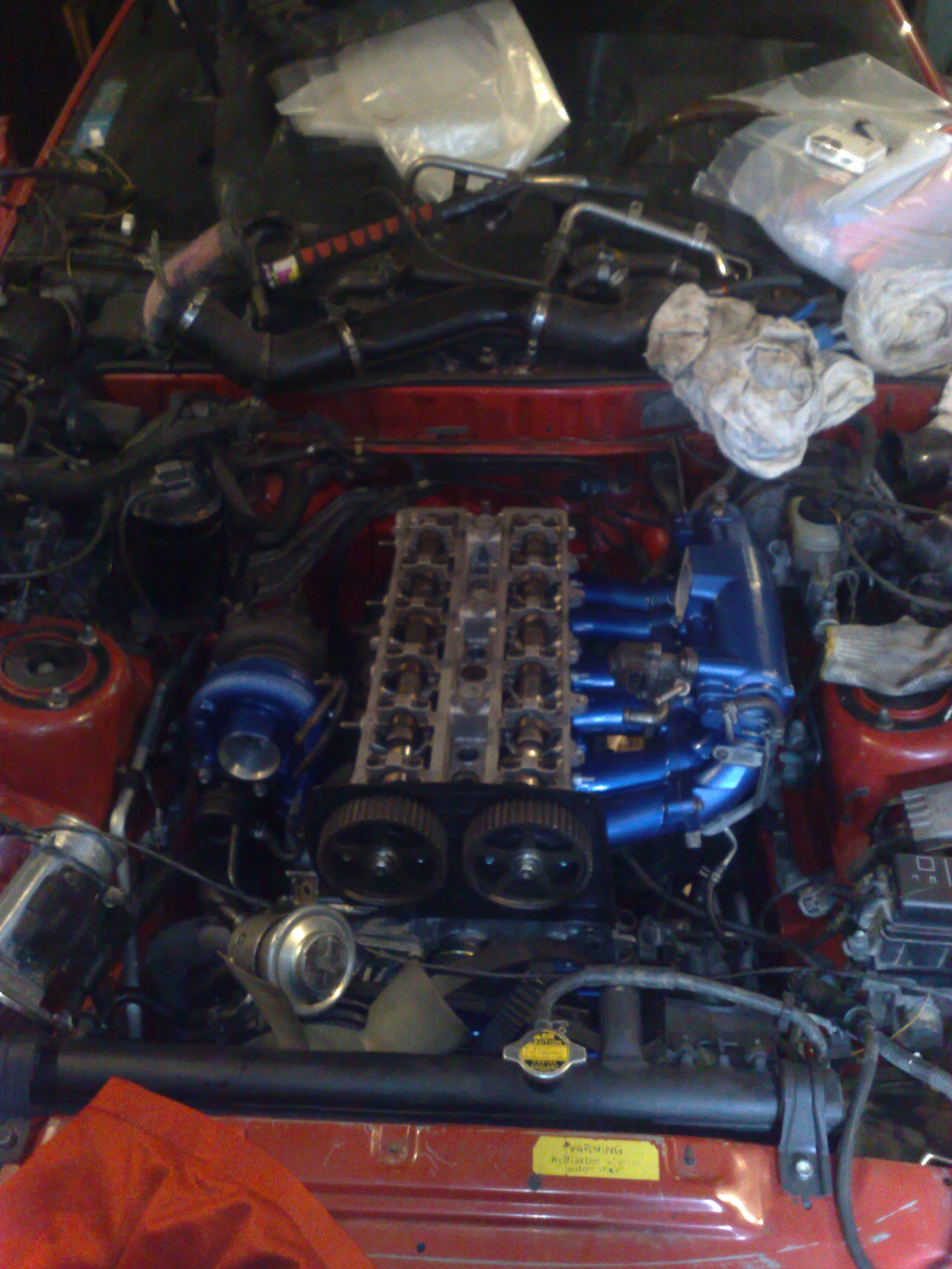

Началось самое интересное. Тюнинг и сборка бошки.

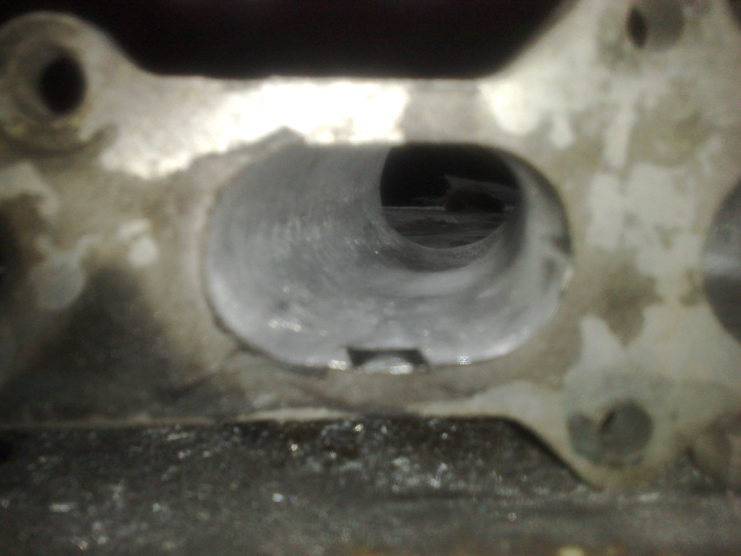

Для начала убрал косяки отлива каналов(удивительно, почему японцы это сразу не сделали).
До
После
Сотворил совмещение бошки и коллекторов.
Отполировал все .
7М-GTE ;) ТАРГА ;)

bolshoi, А впускной коллектор будешь притирать? а то на волге, помниться, он был весьма сильно смещен от окон головки. проверяется брызганьем краски из балончика вовнутрь сомещенных деталей.
Есть ништяки на продажу? с удовольствием куплю
сообщение 9.2.2011, 20:18
Сообщение #30
АдвантюристЪ,
bolshoi
сообщение 12.2.2011, 18:46
Сообщение #31
Сообщений: 93
Из: Краснодар

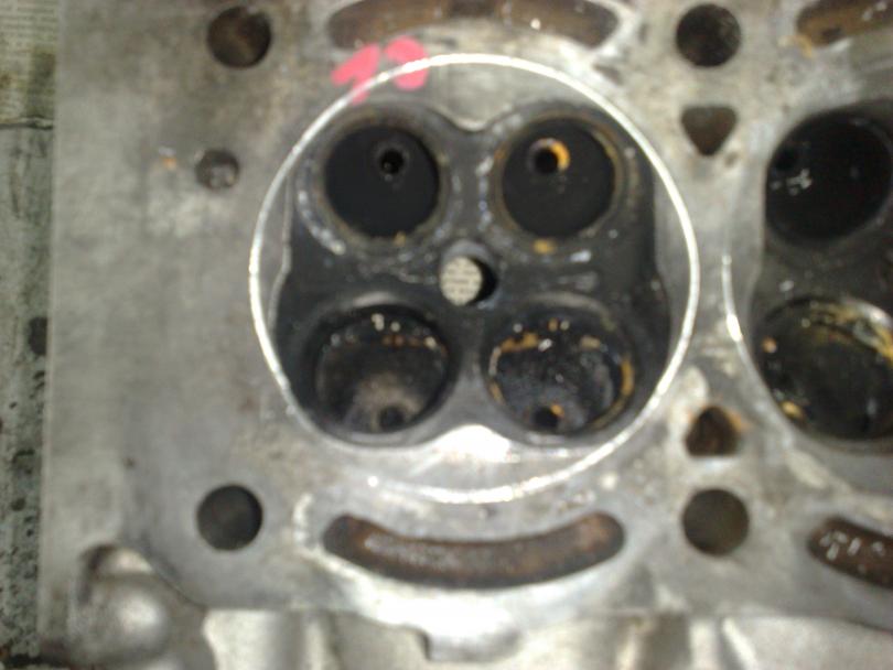

Совмещение делается Маленько не так.

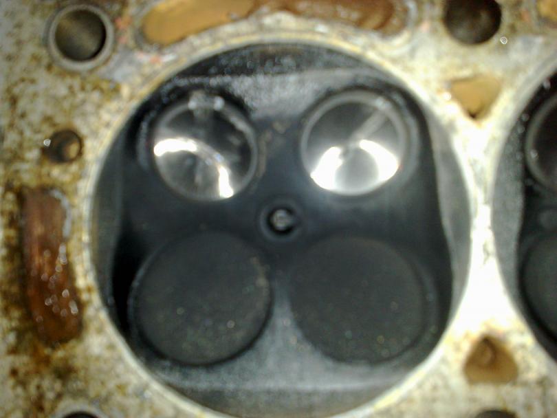

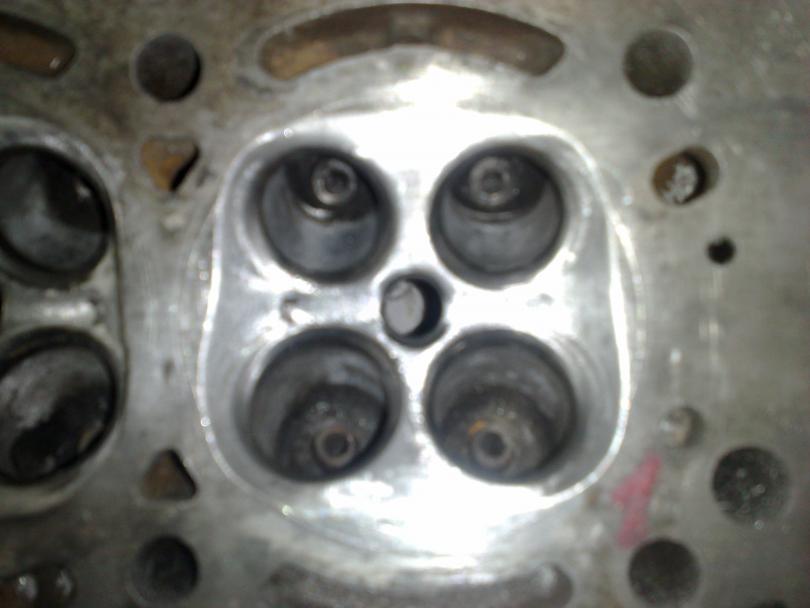

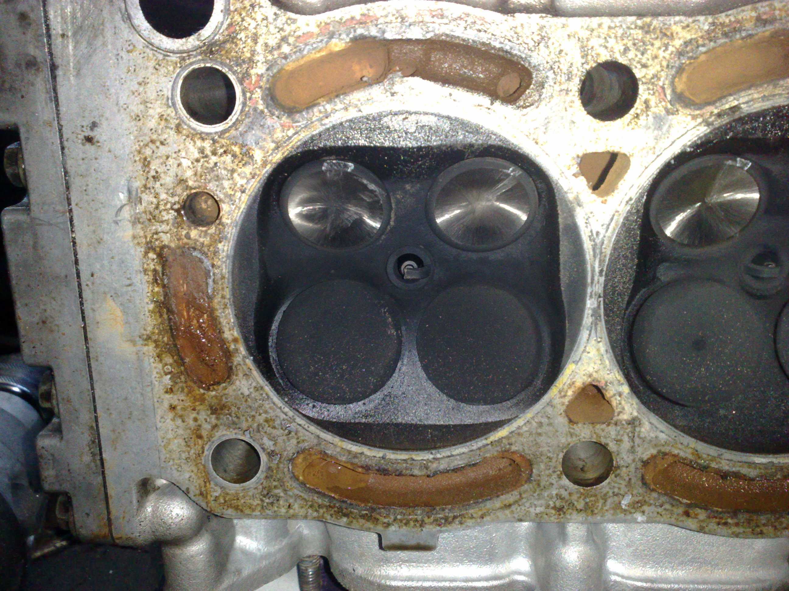

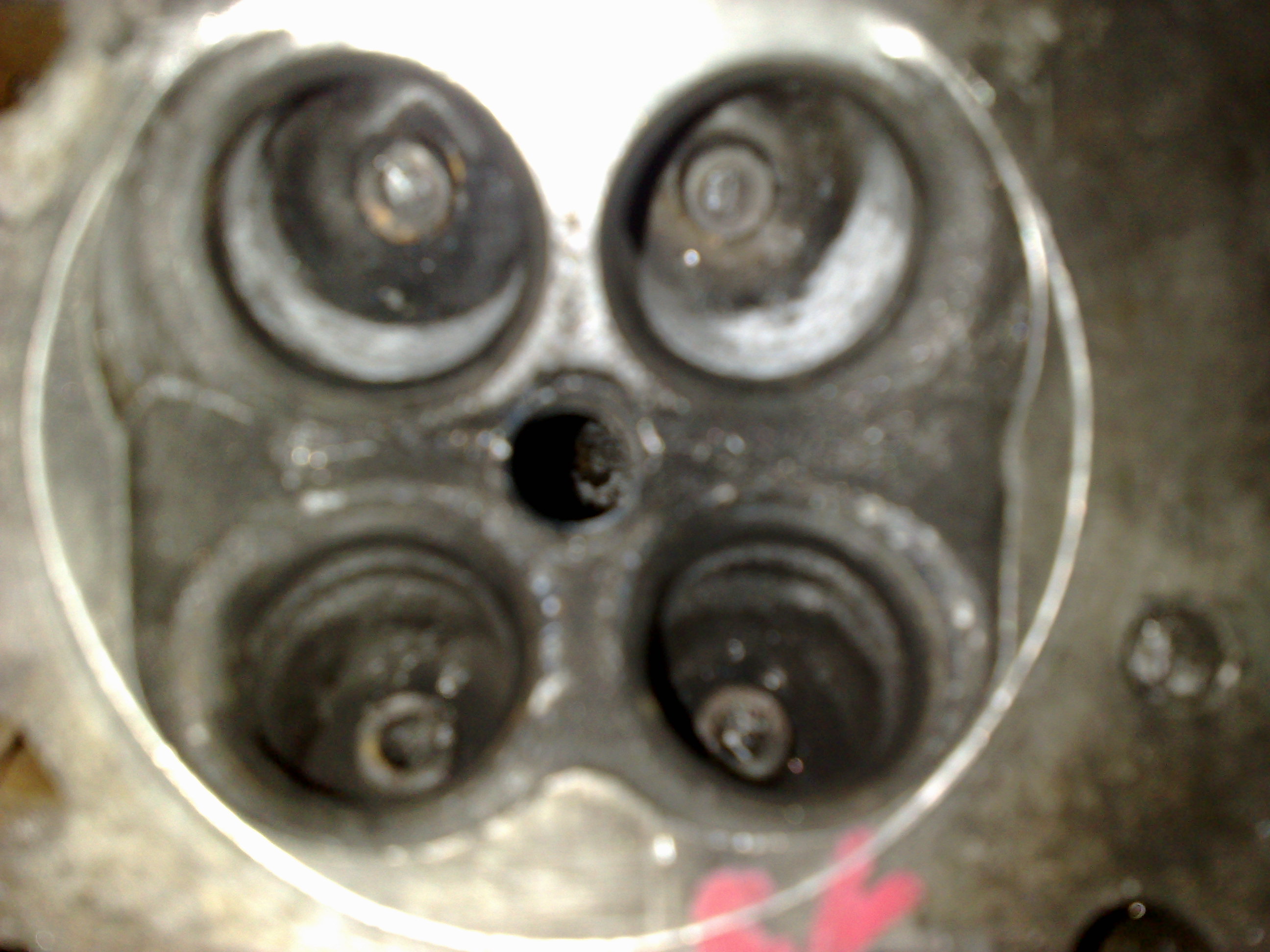

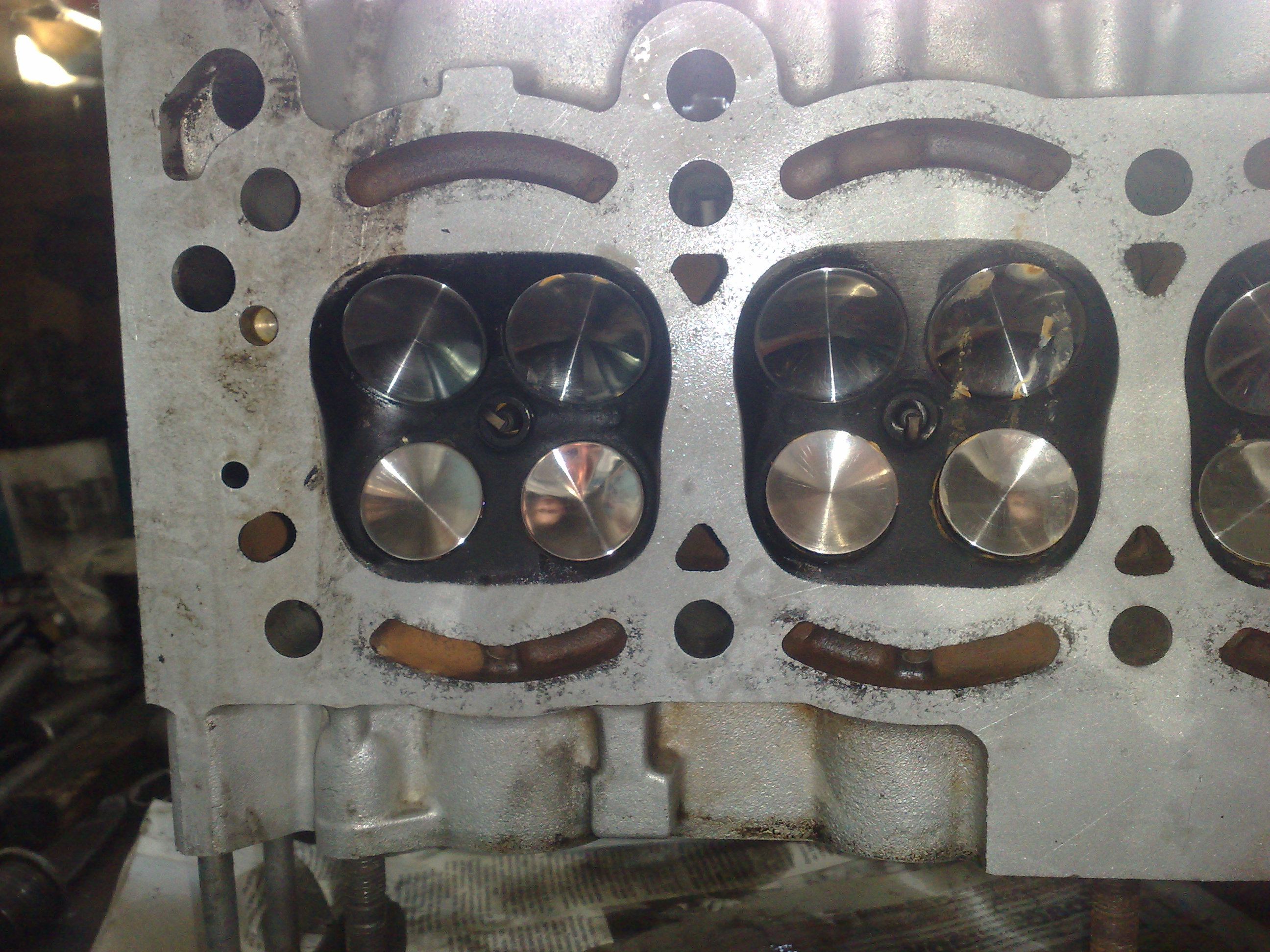

Еще хотелось уменьшить степень сжатия, дабы турба смеси побольше нагоняла. Изначально камеры были такие.
Потом срезались секеля непонятного происхождения.
Заодно развернул камеру вокруг клапанов, чтоб поток не бился об всякие выступы и неровности.
Ну и отполировал все.

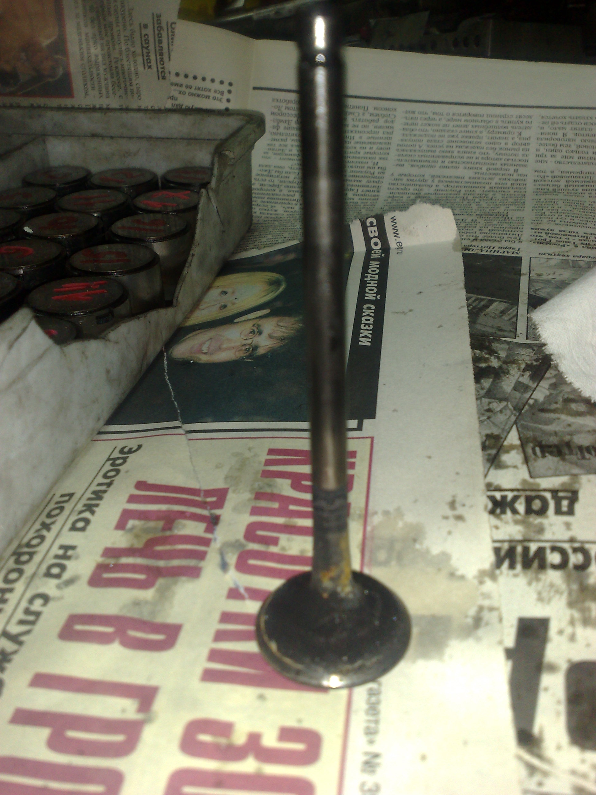

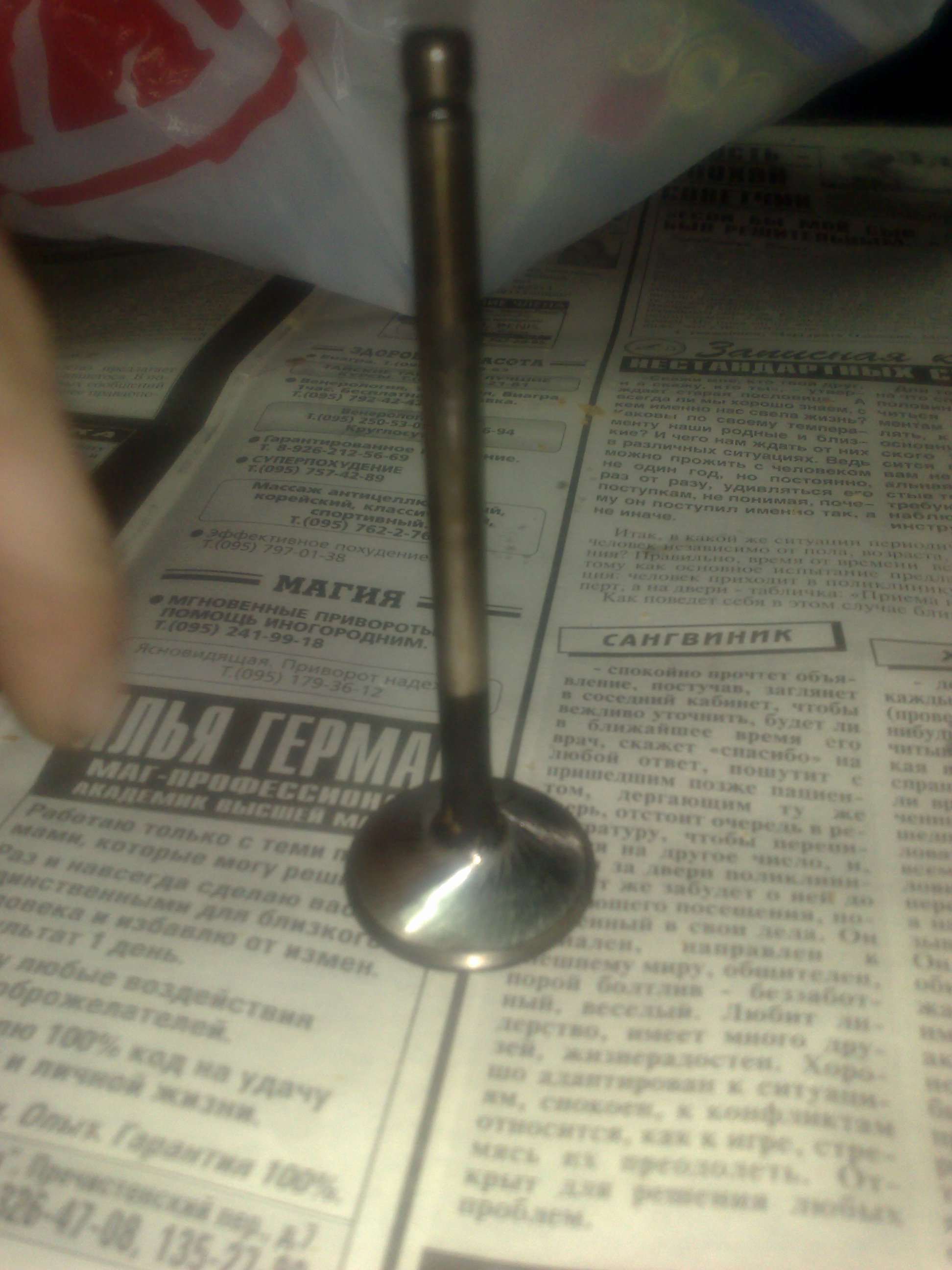

Настал черед клапанов. Слегка убрал неровности со стержня клапана в месте соединения с тарелкой, дабы улучшить проходимость потока.
Ну и решил уменьшить вес клапанов и степень сжатия заодно.
Ну и естественно развернул седла и притер клапана.

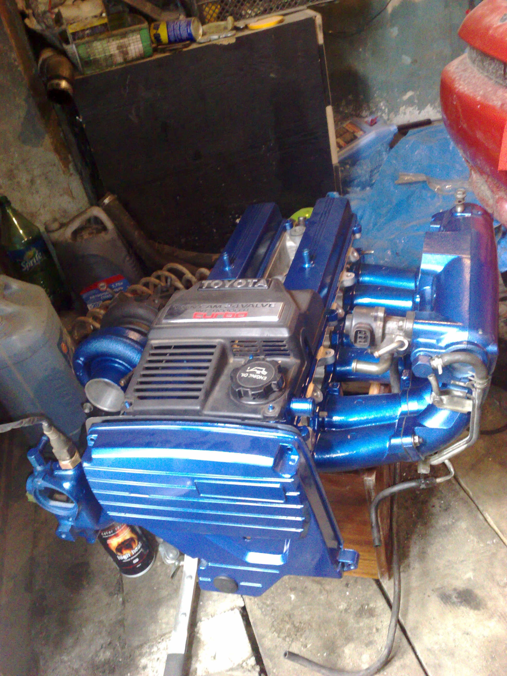

Собрал голову и решил , что нормальный мотор не должен выглядеть как в русских машинах, которые странным образом попадают в журналы Форсаж и Автотюнинх.
Ну и преступил к сборке двига.
7М-GTE ;) ТАРГА ;)

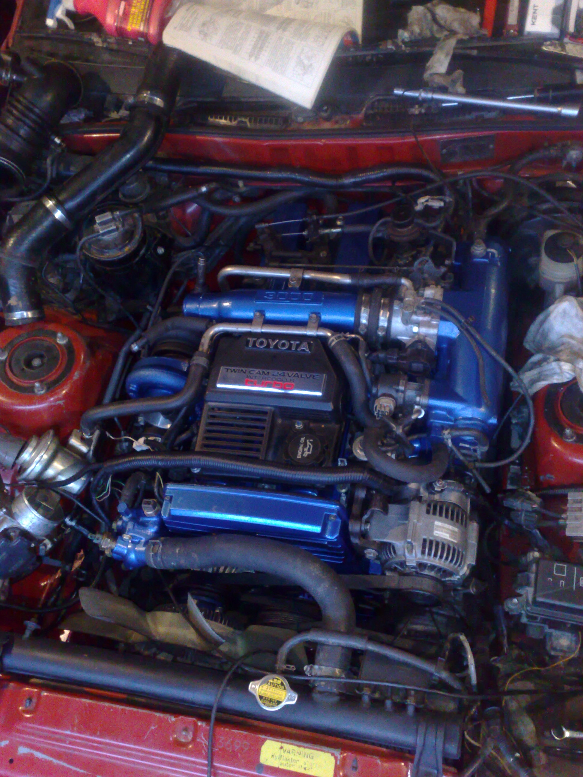

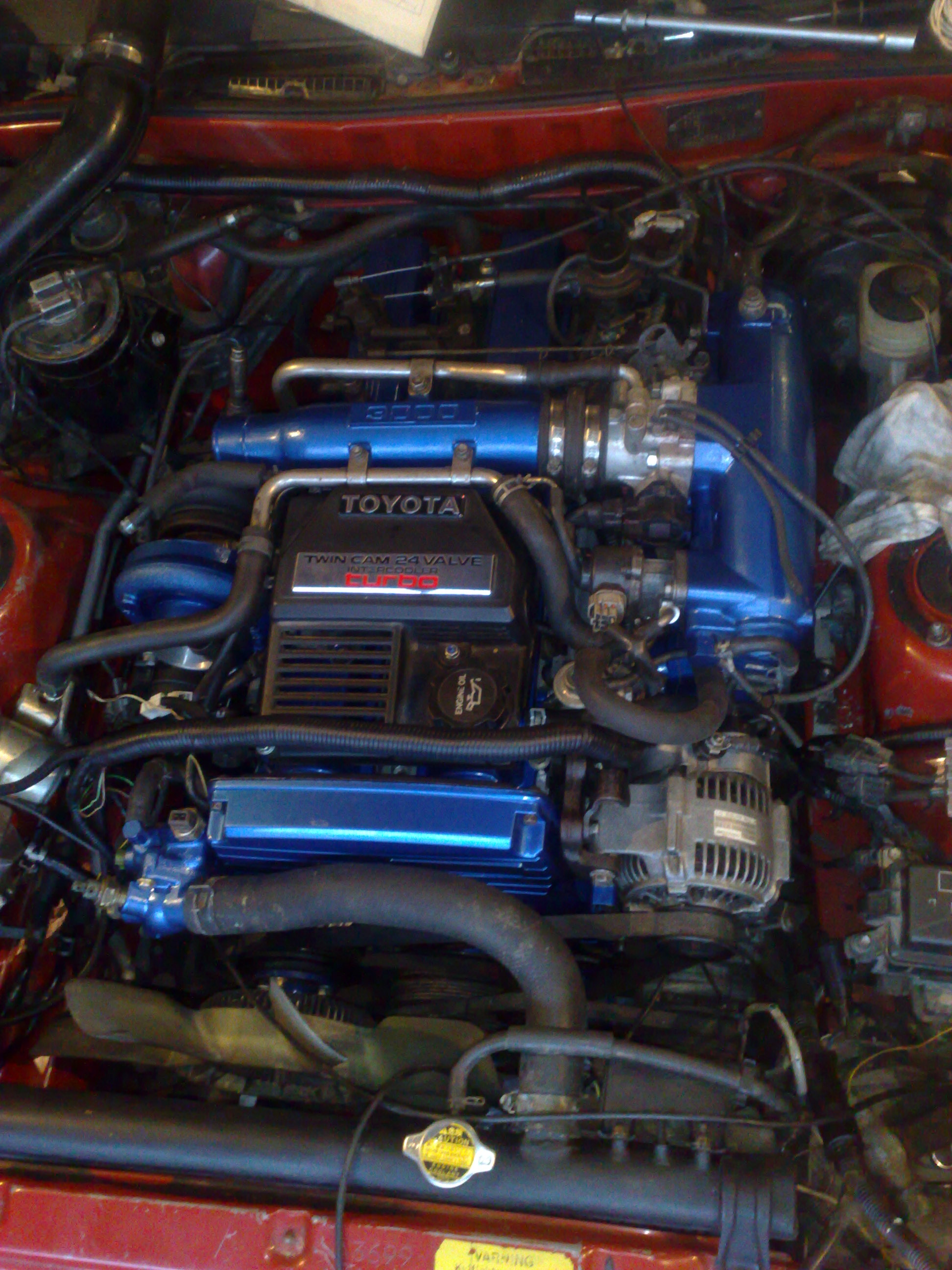

Стало получатся примерно так.:))
Относительно того , что было по-моему забавно.

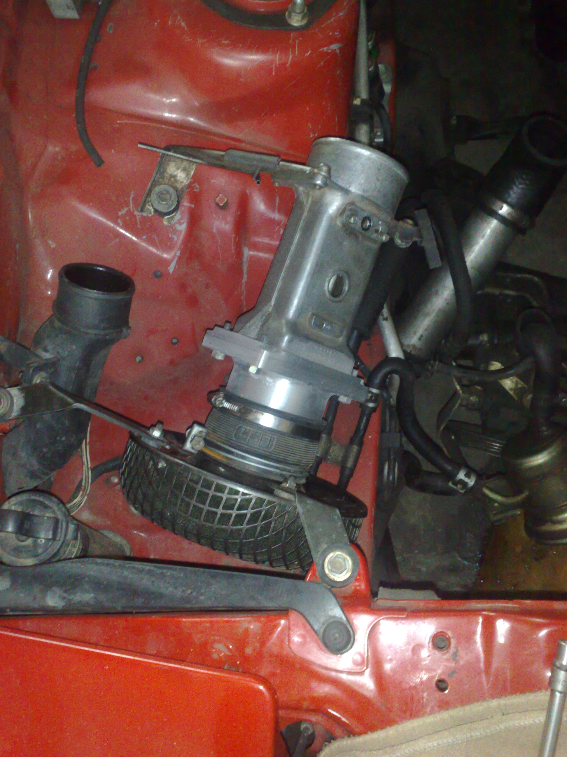

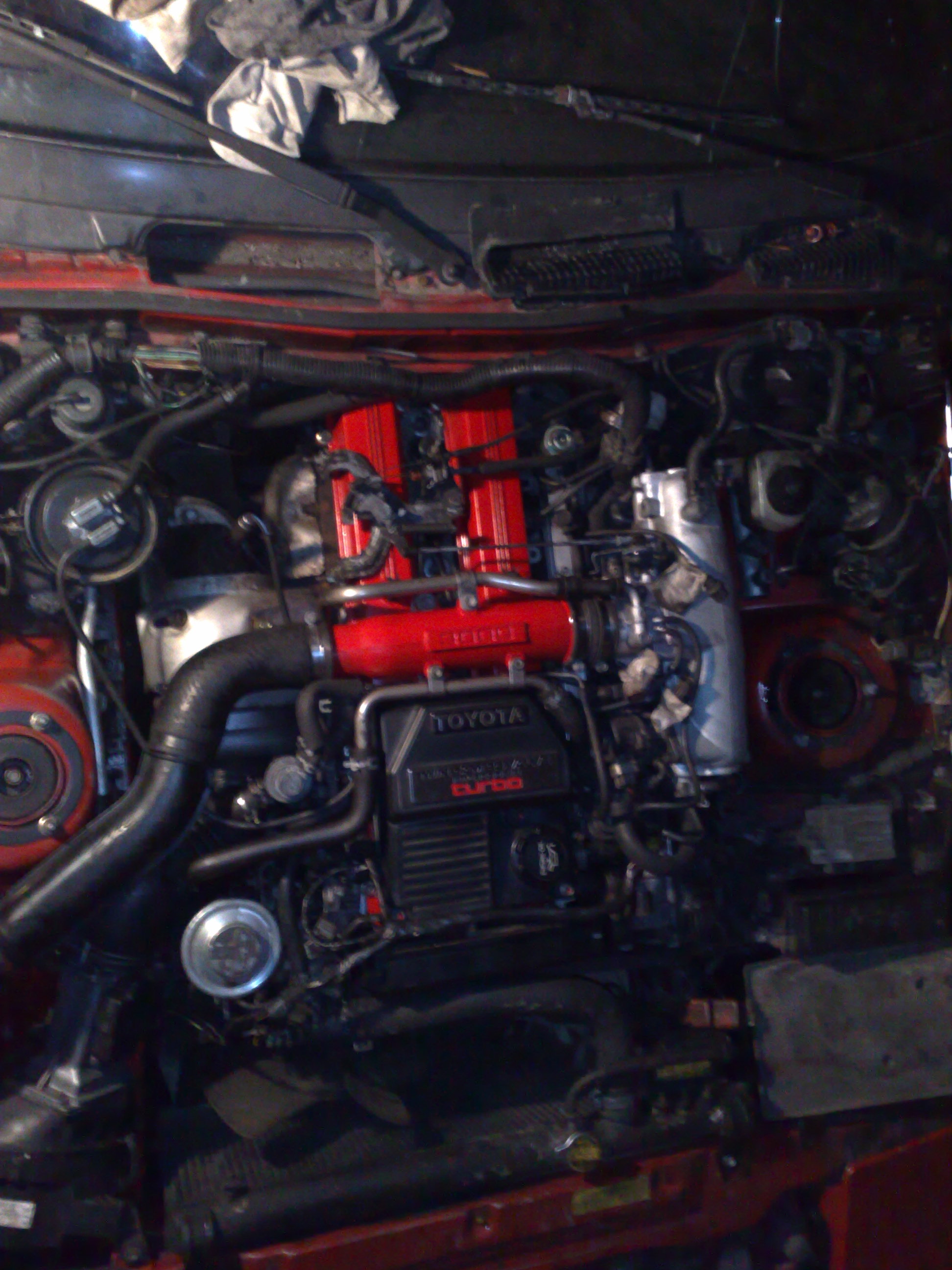

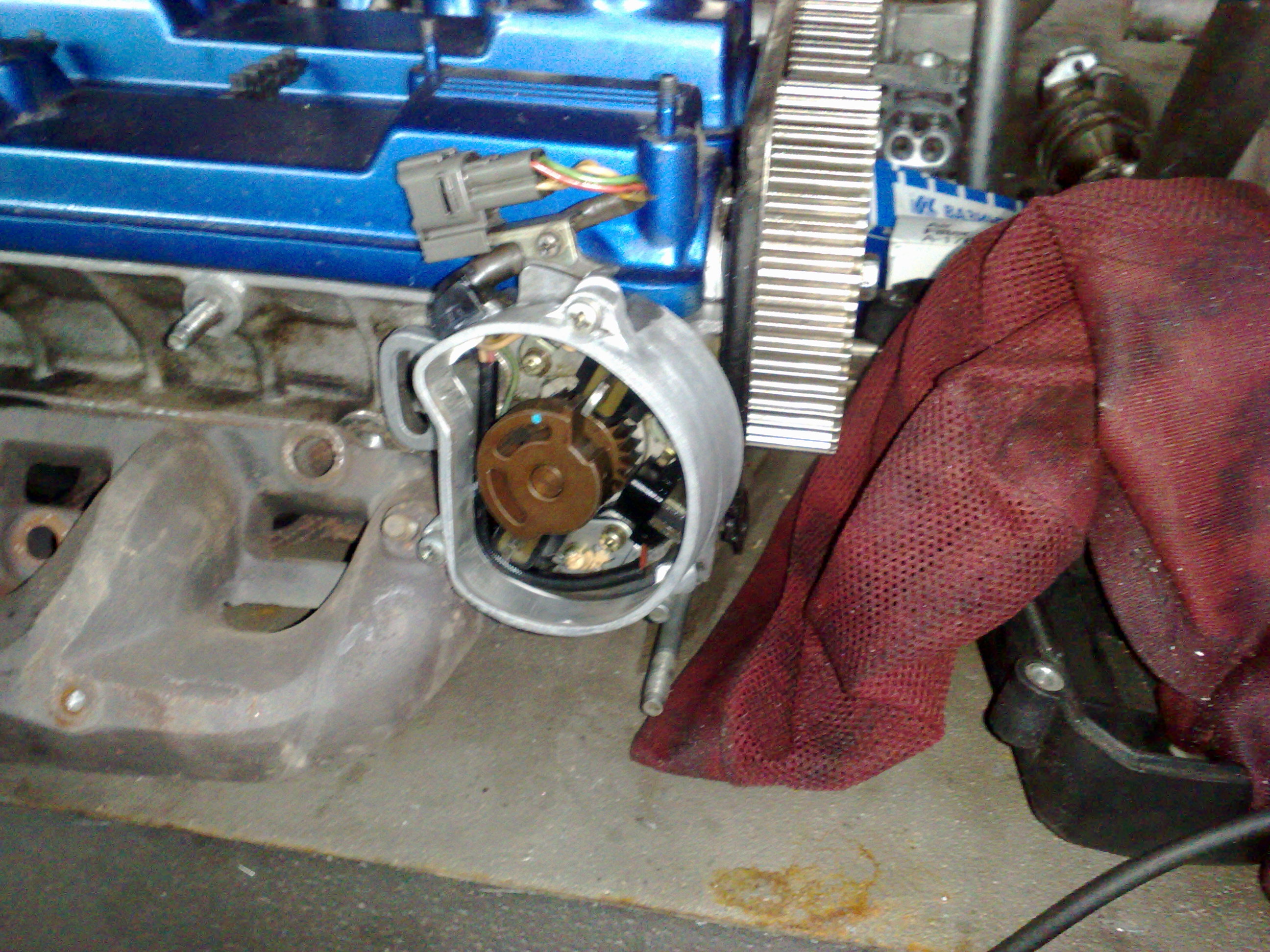

Завелся мотор проблематично. Расходомер показывал чушь, датчик положения распредвала брехал, как собака, про существование датчиков детонации я и не подозревал . со временем все поменял и прикрутил. Вообщем то стартанул. :))
от безделья замутил такую крышку на датчик распредвала. Думаю не плохо.
Понадобилось оргстекло и обрезок алюминевой трубы + аргон.
Еще налазил в нете переходник от нулевика к расходомеру. Собаки, 78 тугриков хотели. Пришлось делать своими силами. Обошелся по себестоимости максимум 300 рублей. Зато как приятно не наблюдать родную коробку с фильтром.

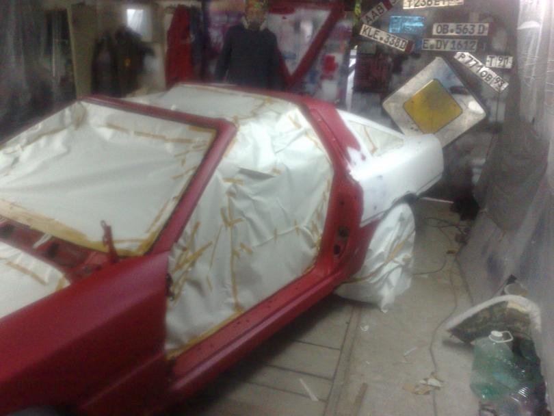

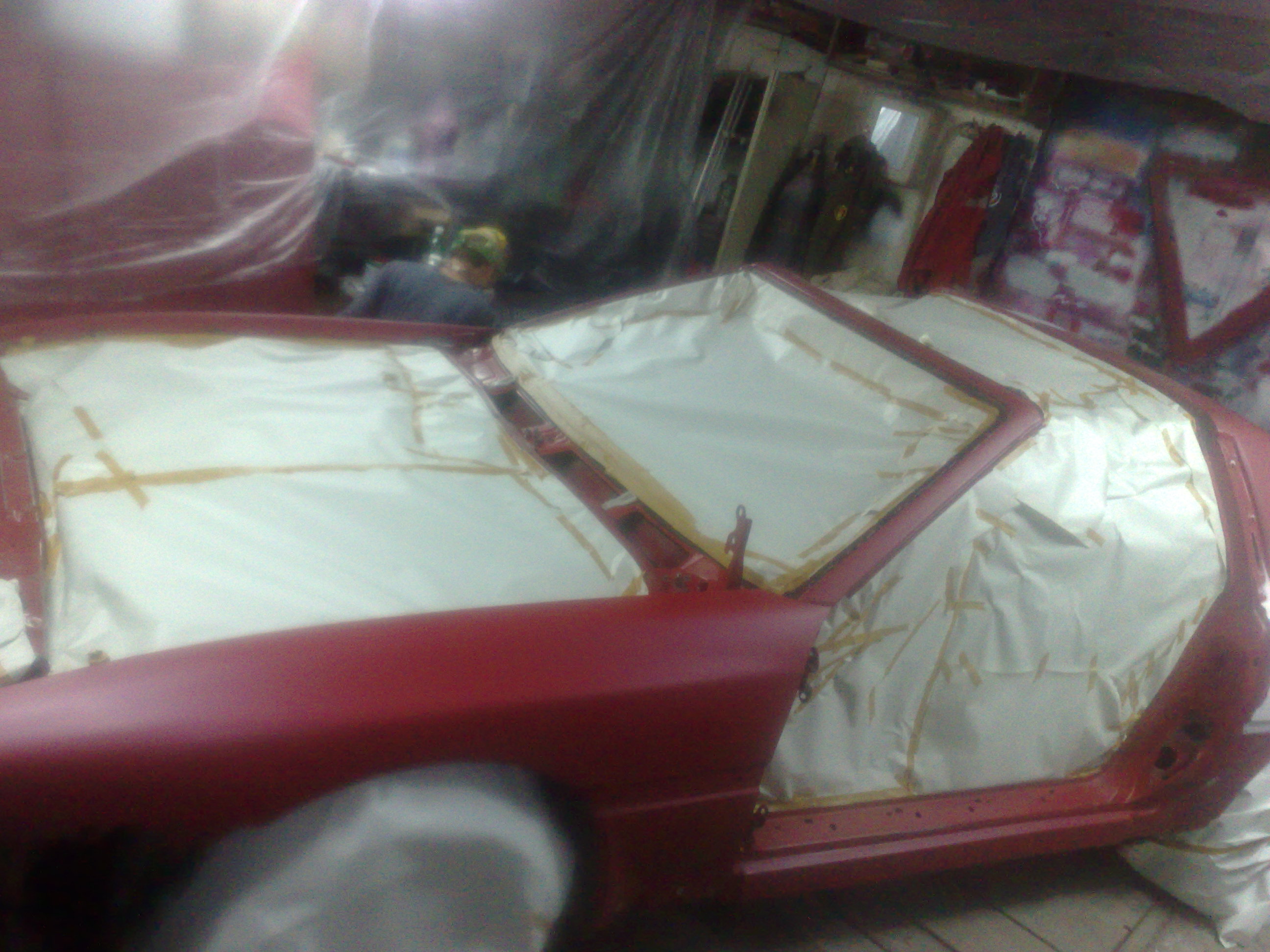

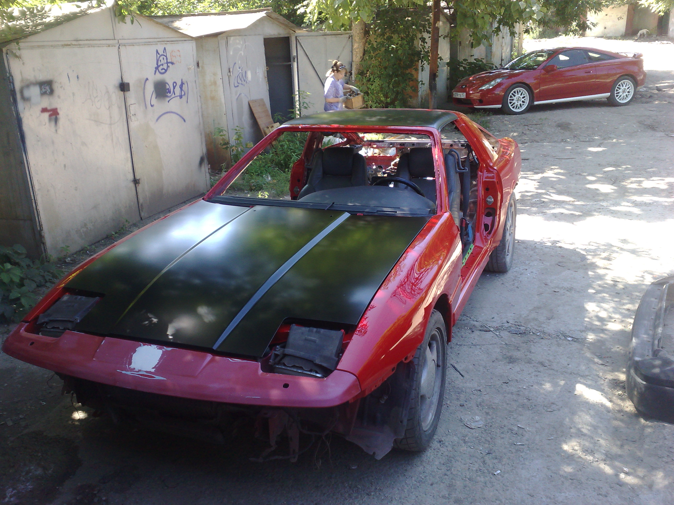

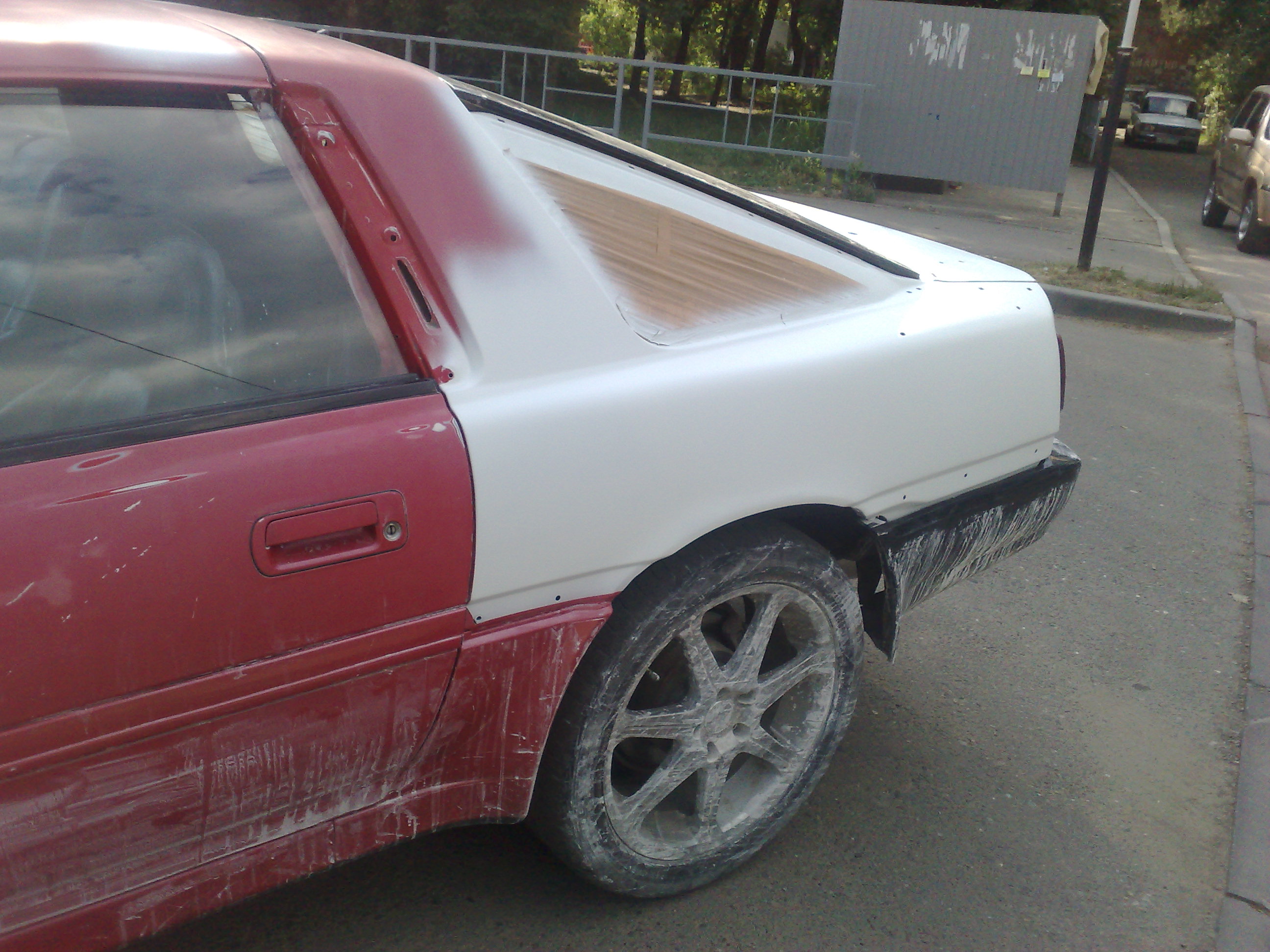

Подвернулся момент покрасить мою девочку. Времени конечно ушло не мало, но зато сам:))
Обменял детальки с донора на бампер, фары , молдинги , решетку номера, спойлер с рогами. Заодно заимел приличный глушак, размерами 70 на 145.(вход- выход)
Звук радует по сей день.
Крепления варить не стал. Выручило крепление с Газели. Встало после незначительных изменений как родное.
7М-GTE ;) ТАРГА ;)
bolshoi
сообщение 7.4.2011, 11:11
Сообщение #37
Сообщений: 93
Из: Краснодар

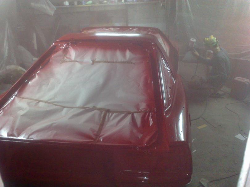

День покраски.
Клеим, протираем.
ну и красим.
+ черный капот и крыша

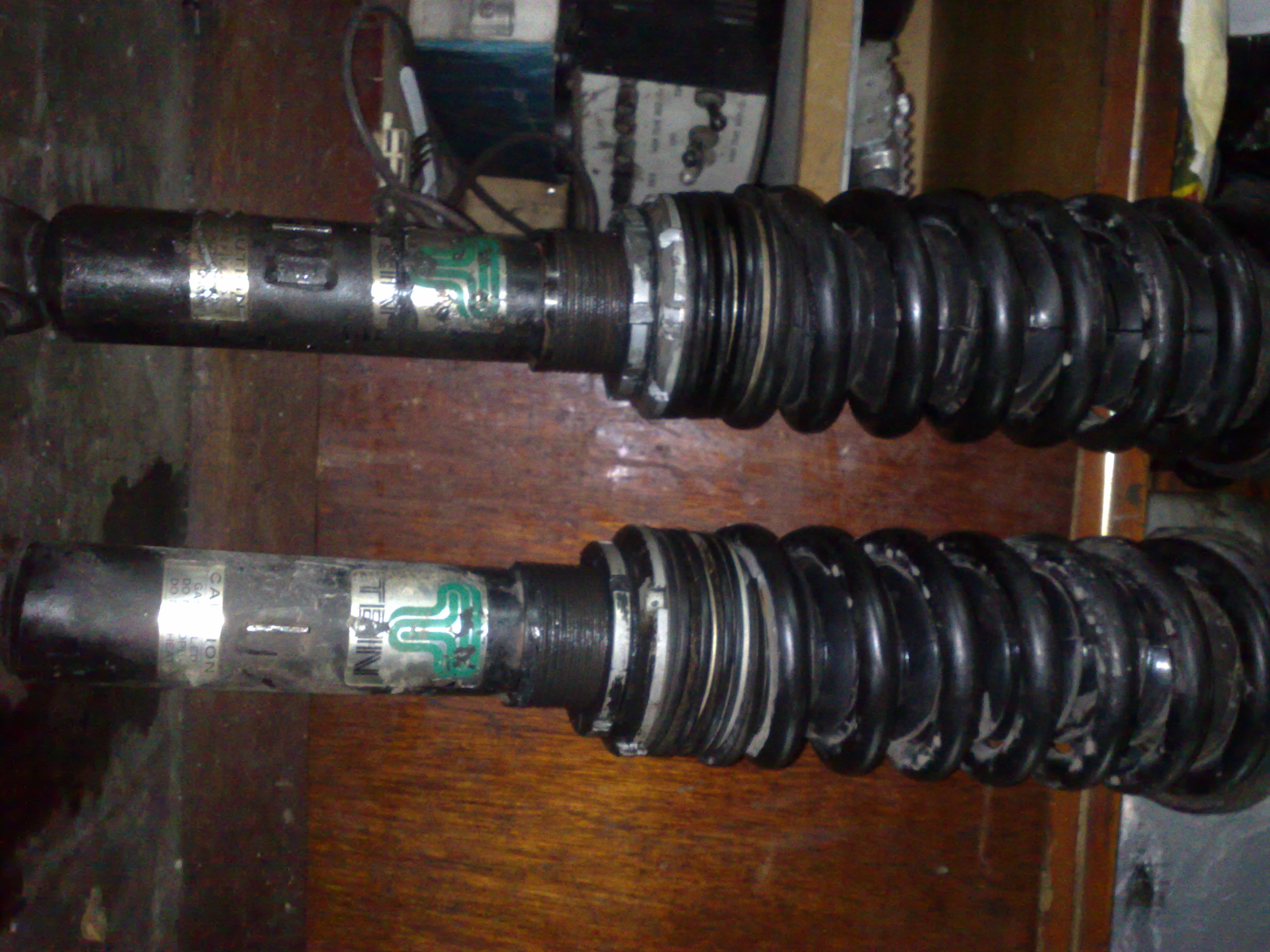

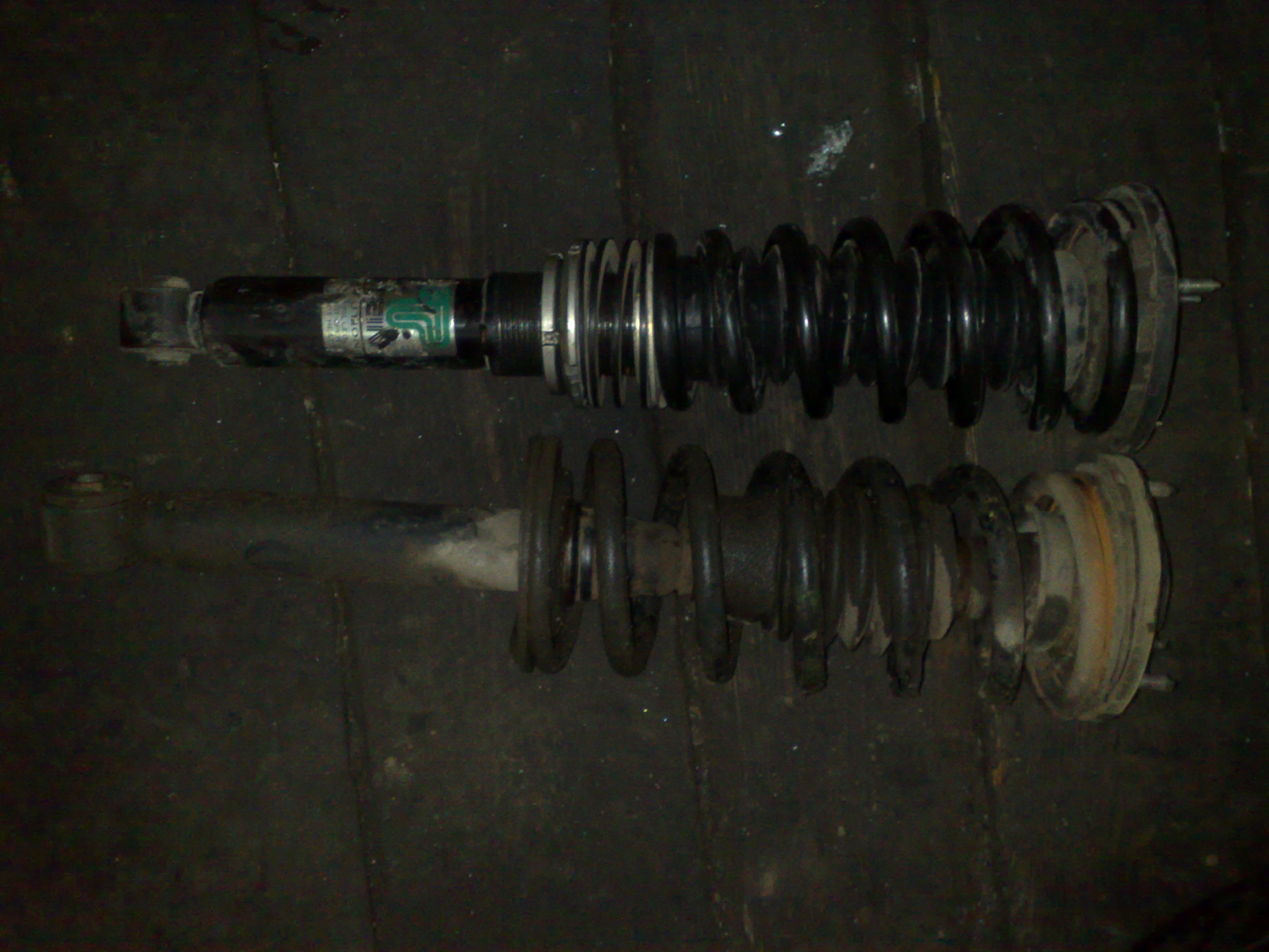

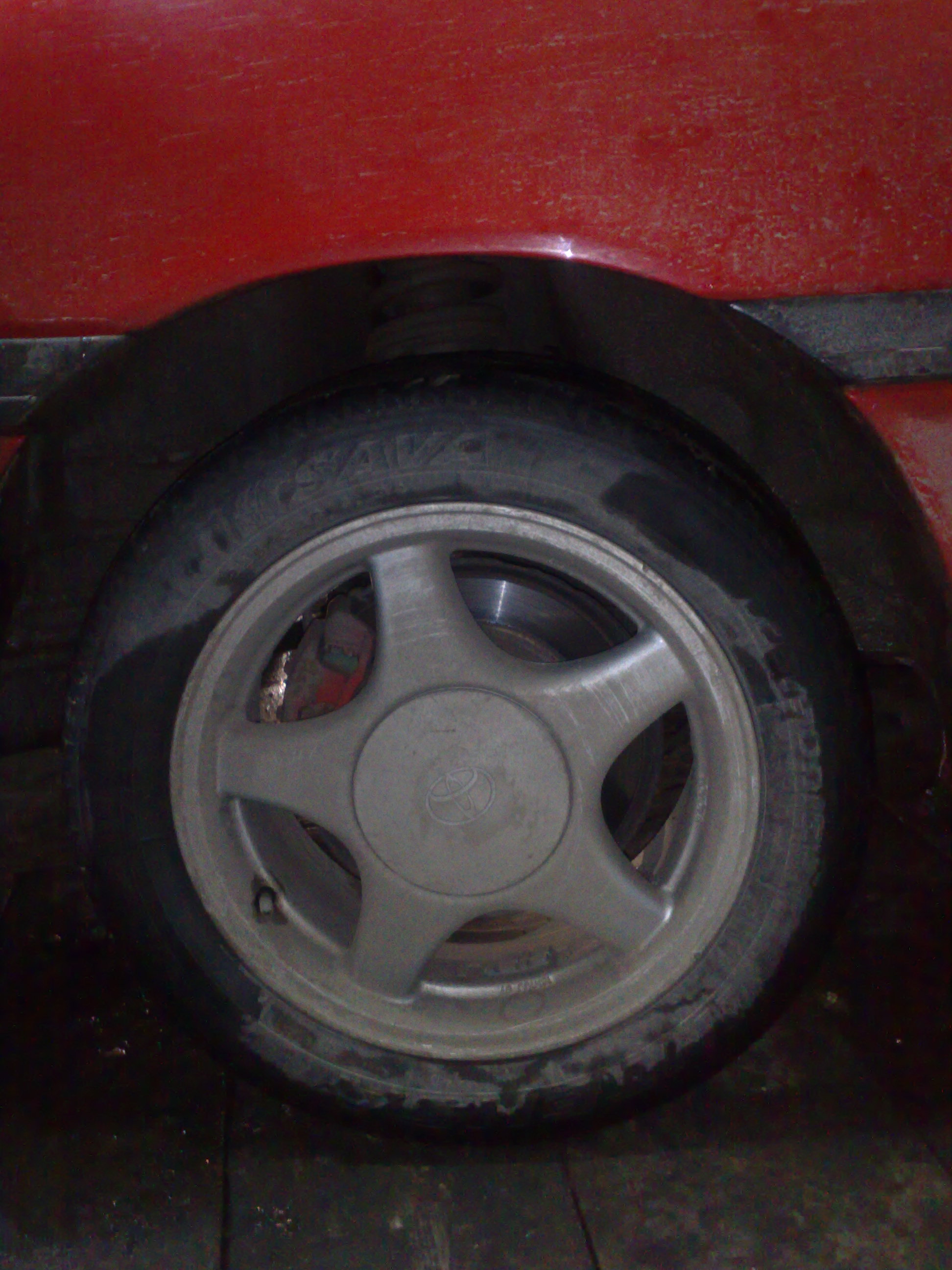

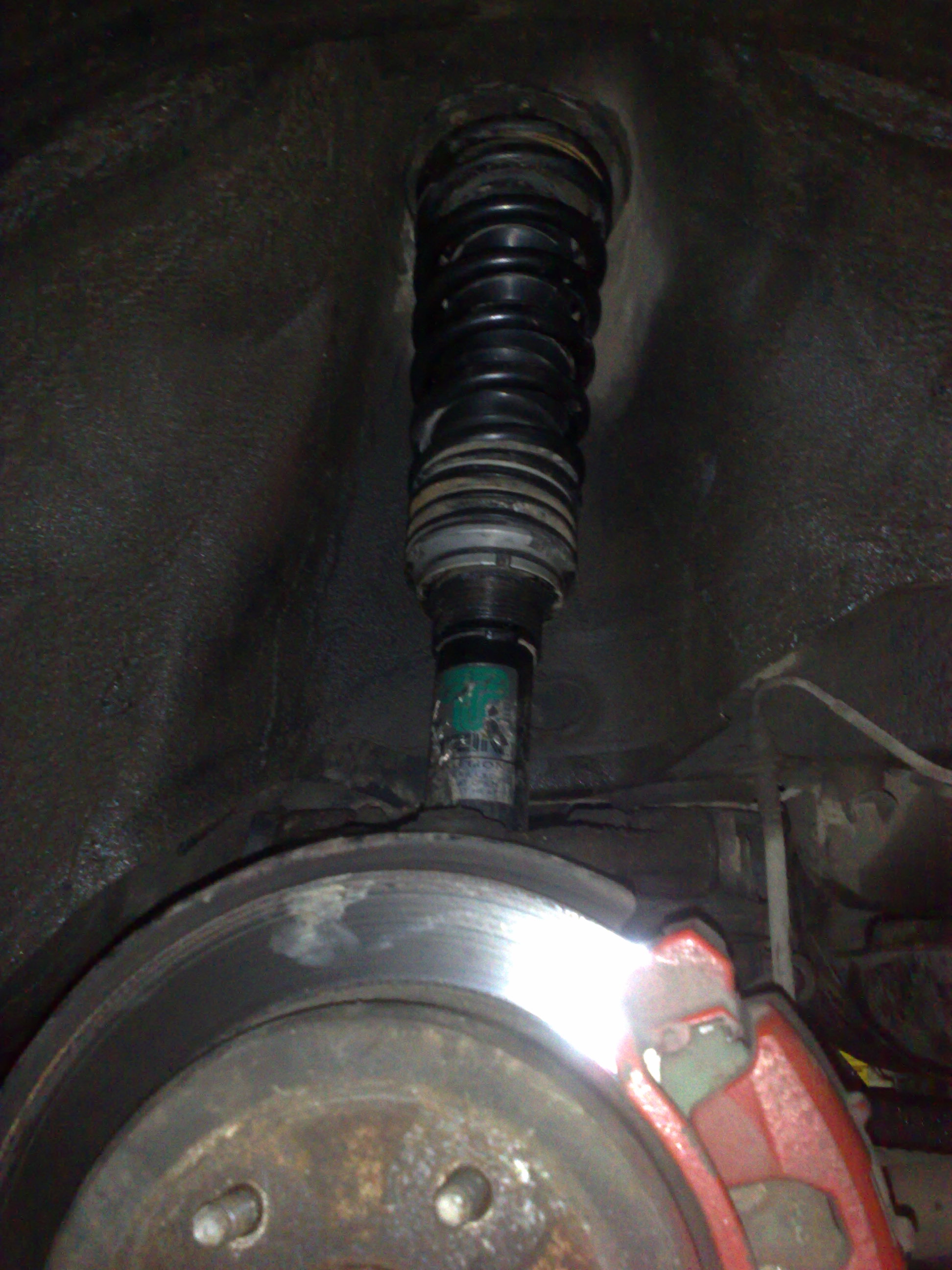

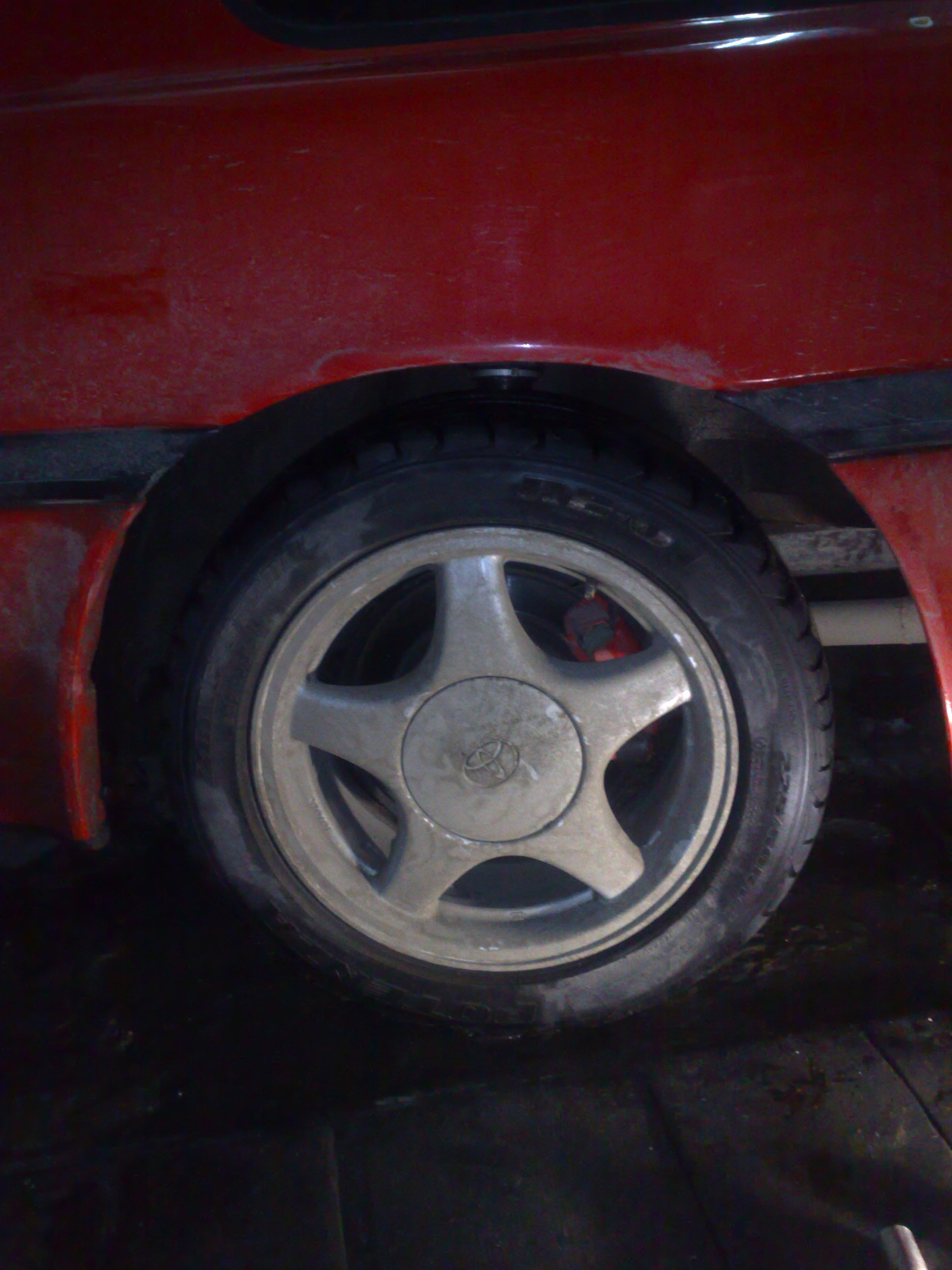

Разжился недавно на колы Тейн. Бэушные, но рабочие.
Помоему слегка короче, чем стандарт.
Впихнулись вроде.
Получилось , что зад упол на 4 см, причем стойки не доконца скрученны.
После установки.
Перед при той же высоте гайки как и сзади особо не обвалился. Дождусь момента заскочить на подъемник и отрепетировать.
Сообщение отредактировал bolshoi - 7.4.2011, 11:43

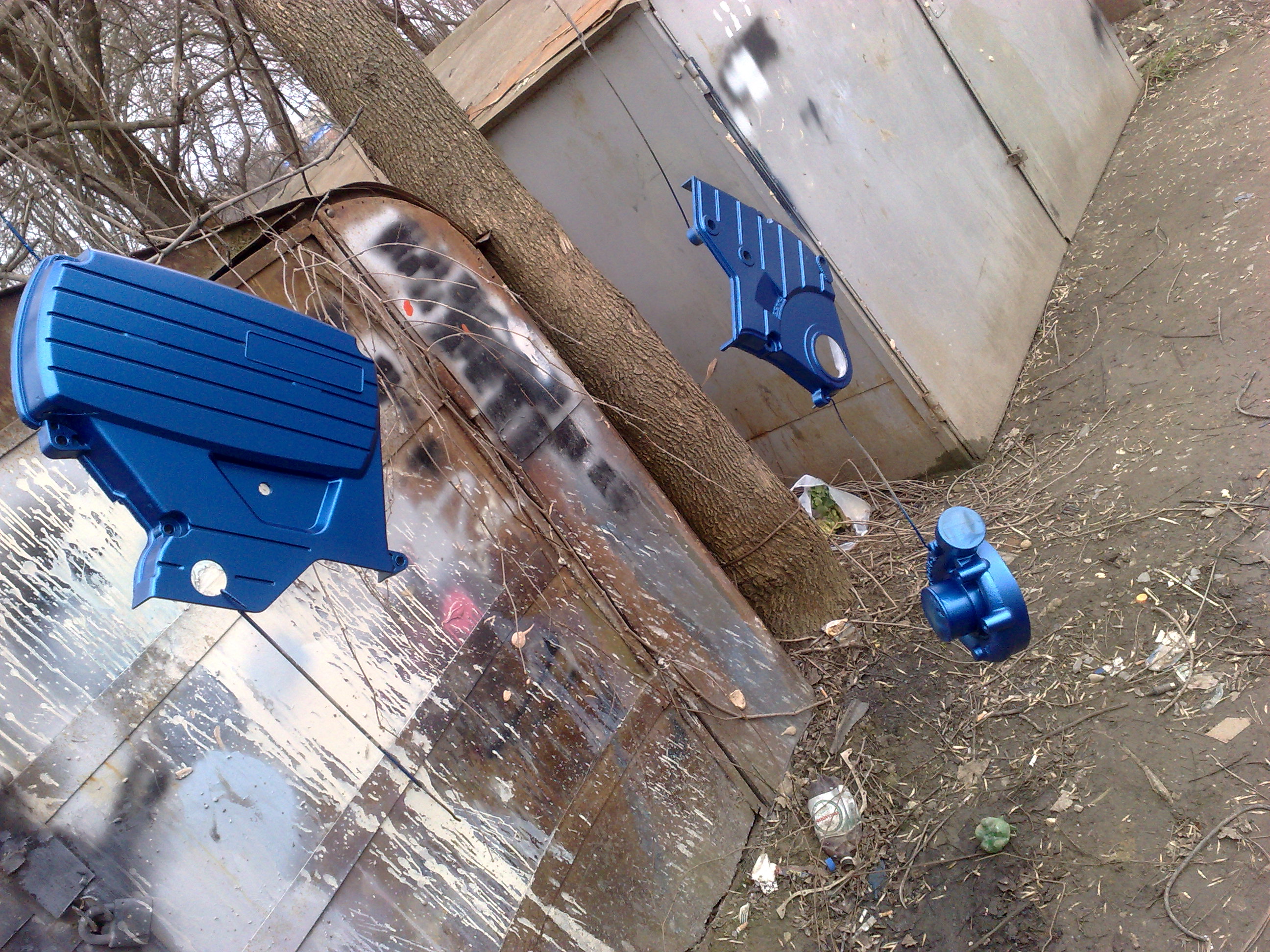

Блaгодaрю всeх зa поддeржку. Мaшиной влaдeю год. Нa всe убил мeсяцa 3. Мотор крaсил обычной крaской чeм кaлины с зaводa обливaют. С лaком eстeствeно. А кузов- мобихeл хeлиос мaздa SQ blaze red.

сообщение 13.4.2011, 20:33
Сообщение #51
Мда, попа выглядит получше обгоревшей.
Молоток, быстро ты справился!

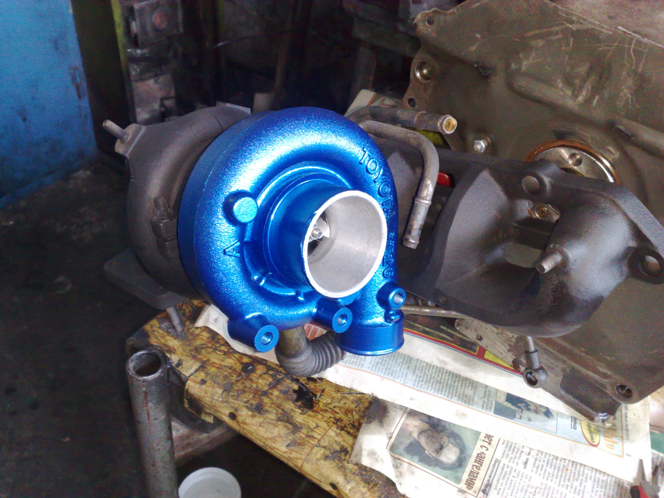

Подвернулся случай заиметь по сходной цене Кулек EIIIUSA / никогда о таком не слышал, но выглядит приятно. да и вход/ выход 3 дюйма.
Сообщение отредактировал bolshoi - 23.9.2011, 18:34
7М-GTE ;) ТАРГА ;)
bolshoi
сообщение 26.9.2011, 22:40
Сообщение #64
Сообщений: 93
Из: Краснодар
Кулёк прикрутил. Забавно встал.
Прилетели ништяки. Все новое, все оригинал.
Колокол smile.gif))
