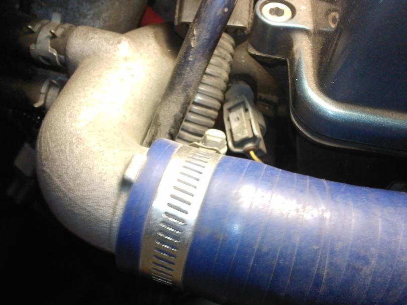

Товарищи подскажите куда правильнее поставить сенсор датчика ОЖ? Верхний или нижний патрубок радиатора? Может еще какие места есть.
Сейчас у меня проставка для датчика стоит в нижнем патрубке радиатора, от предыдущего хозяина осталась.
Саша
сообщение 7.3.2011, 6:08
Сообщений: 448
Регистрация: 24.7.2008
Пользователь №: 1 591
Советую поставить в верхний. Потому что с низу это уже считай охлажденная жижа, температура которой зависит уже от многих факторов, влияющих на эффективность охлаждения, и поэтому она не всегда будет постоянной относительно температуры в двигателе. Я вообще его вкрутил в алюминиевый патрубок выходящий сверху из двигателя, где до этого была заглушка(но у меня двиг с Аристы, у тебя в том месте возможно уже стоит родной датчик)

2 Саша
ты говорил про датчик что на фото у меня?
можно туда тройник сделать, но в тройнике сенсор не будет так омываться как в самом пайпе, что меня и смущает.

Цитата(master @ 13.3.2011, 21:16) *
2 Саша
Да про него. Тройник плохая идея- будут 2 сенсора торчать с проводами, да и как сказал поток там застаиваться будет.
У меня там не было датчика, вот я и выбрал между родным и тюненым 2ой вариант.
Если хочешь оставить родной то врезайся в верхний патрубок ближе к двигателю, если нет то просто меня датчик.

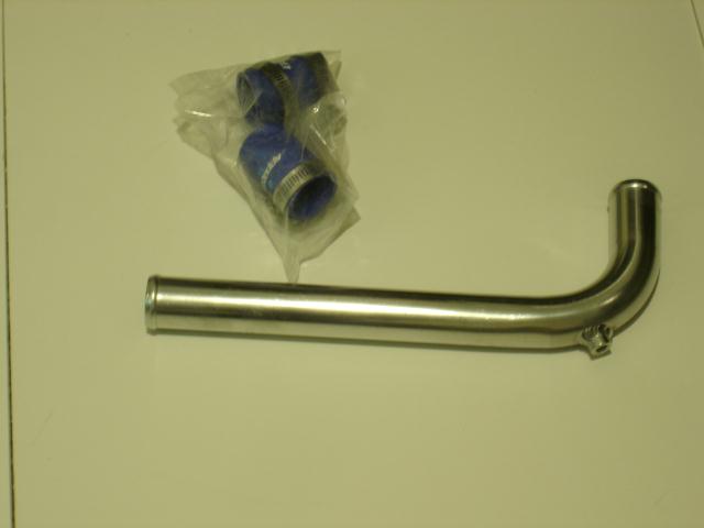

ataman, подскажи где взять такую трубку с отверстием под сенсор можно?
ataman
сообщение 14.3.2011, 11:29
Сообщений: 442
Регистрация: 2.3.2010
Из: Украина г.Черновцы
Пользователь №: 4 432
Какую из них первую,или вторую,в место резинового патрубка,под заказ нет проблем до 1-го месяца ! Если авиа то 2-недели но дороже доставка !
master
сообщение 14.3.2011, 15:43
Сообщений: 920
Регистрация: 31.3.2010
Пользователь №: 4 538
вторую, ссылочка может есть какая.

Саша
сообщение 15.3.2011, 2:59
Сообщений: 448
У mastera VVT-i - ему такой не пойдет! Нужен именно под VVT-i с изгибом. Вроде еще с туреров VVT-iшных подходит, у которых трубка с радиатора выходит перпендикулярно радиатору, а не по диагонали.

Есть и на VVT-i
Сообщение отредактировал ataman - 15.3.2011, 8:58
ataman
сообщение 23.3.2011, 0:22
Сообщений: 442
Вот продаётся на VVT-i ! http://injapan.ru/auction/b119256586.html
