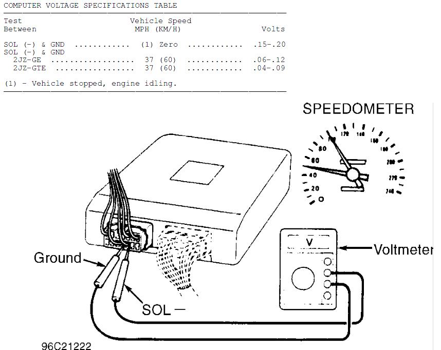

Я имел ввиду клапан(электро), который стоит на рейке

клапан на рейке, сегодня машину поставил на сервис, завтра поменяют его со старой и посмотрим...
dragon66
сообщение 24.5.2011, 20:31
Сообщений: 670
Регистрация: 22.1.2009
Пользователь №: 3 316
Авто:Тойота Supra 3.0 МТ
Поменяли клапан, завели, руль легкий обороты 800. Думал все победили. Проехал метров 20-30 и руль опять тугой(((((((((((((( Что может быть уже даже не знаю(((. Кто что думает?
Насос меняли, трубки высокого давления меняли, рейку перебирали, клапан тоже меняли!!!!
