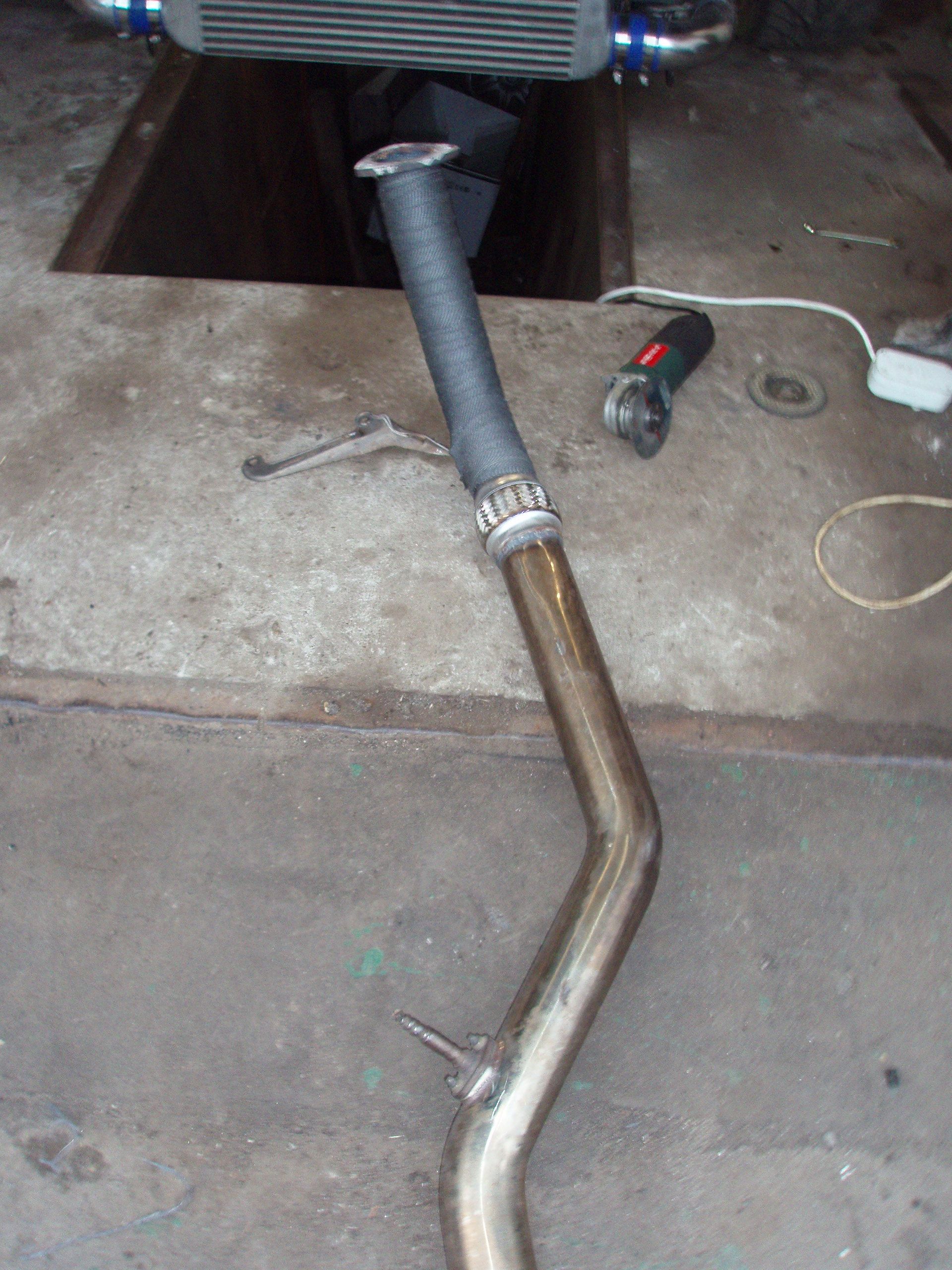

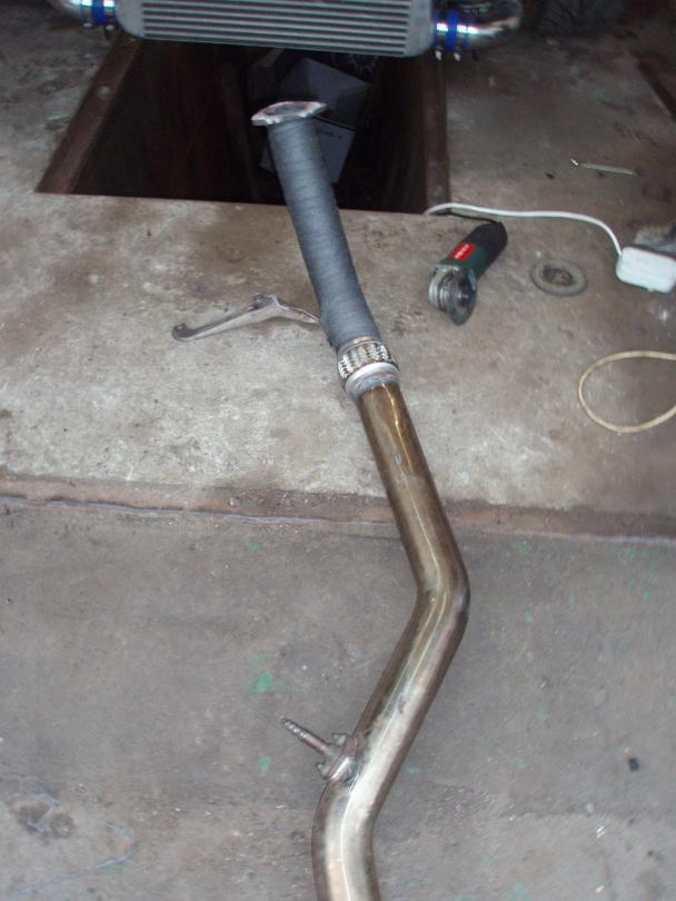

Неприятная вибрация обеспечена+заденешь выпуском,а при нашем клиренсе и наших дорогах это тоже неизбежно легко оторвать его на фланцах.
Кстати то что я взял у тебя тоже переделал,поставил гофру.Вибрация по кузову очень неприятная,причём она не постоянна,а на определённых оборотах.

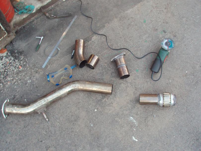

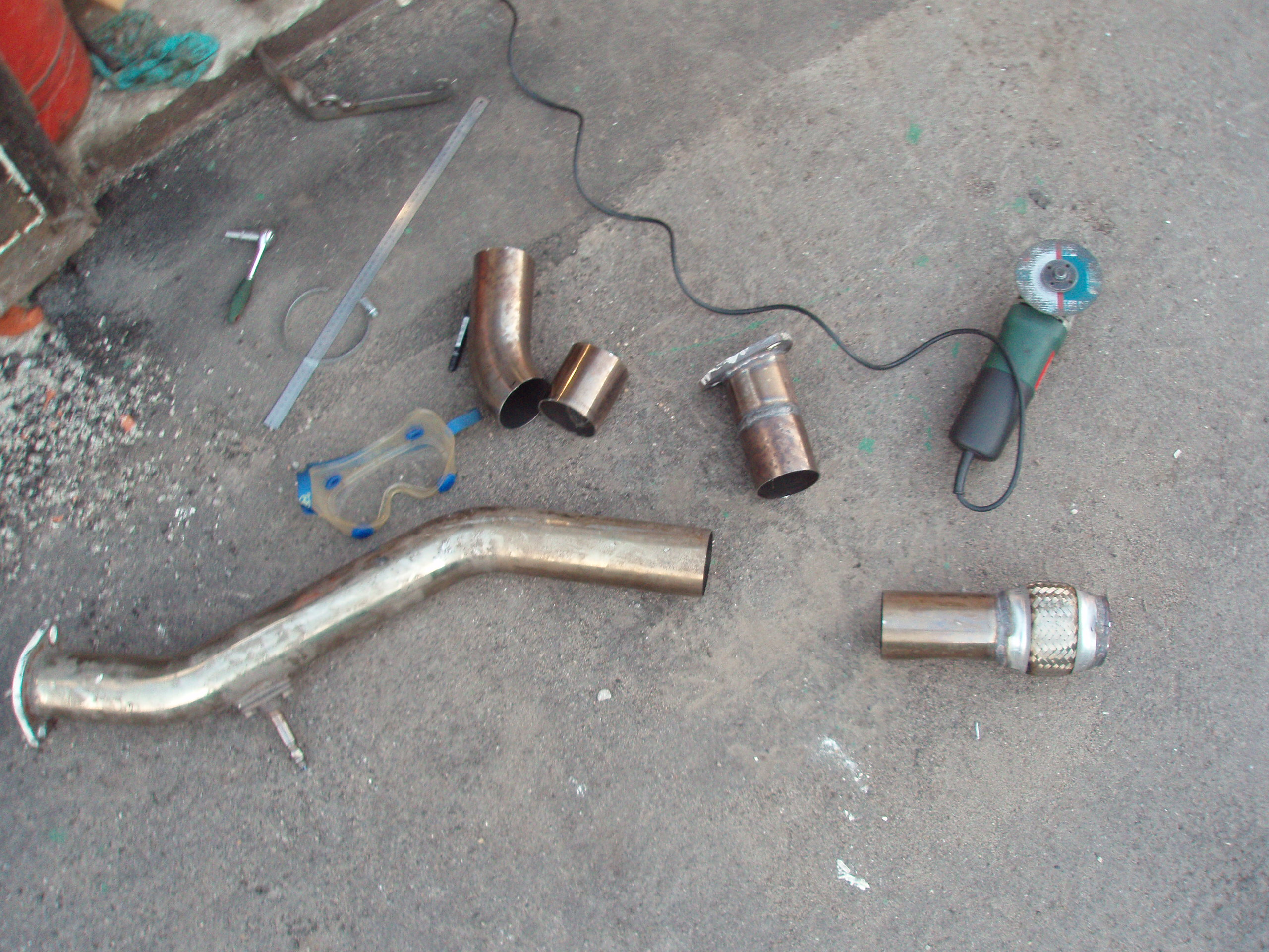

facepalm.gif facepalm.gif facepalm.gif Когда коллектор треснет, тогда поймете нахрен нужна гофра.. только на даунпайпе гофра фактически бесполезна.. ее надо варить после крепления даунпайпа к КПП
лишние сварочные швы? не, не слышал
сообщение 27.10.2013, 12:12
andreysupra, хз, я ничего подобного не замечал.
На аукционнах за 3-4 года я никогда не видел полный впуск с гофрой. На 4'' и подавно.
Я понимаю о чём ты говоришь, что ездя в дерения или по полю и цепляя пни можно пол днища оторвать, но зачем говорить "полюбасу"? smile.gif
Да и собственно у большинства в клубе прямые трубы и ничего подобного не пишут.

beast_drc у тебя получилось почти тоже самое,только ты я так понял не используешь заводской кронштейн на даунпайпе.
moviegear ты как всегда утрируешь.Я на Супре только по полям и только за картошкой гоняю так как живу не в такой большой деревне как ты wink.gif
Лежачие полицейские,ямы и колея везде есть,даже на полях в деревне tongue.gif
