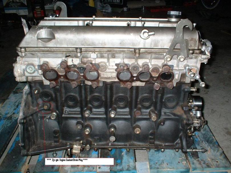

Нарыл расположение сливной пробки с блока. на 1-й фотке походу мотор с аристо первых серий, и на нем нету носика для подключения шланга...

Так по схеме ж понятно, горячая ож по верхнему патрубку стекает в радиатор, проходя вниз охлаждается, далее помпа через нижний шланг засасывает, прогоняет в блок цилиндров и по новой. Разрыв походу надо делать у верхнего и нижнего патрубков, хотя могу и ошибаться.
