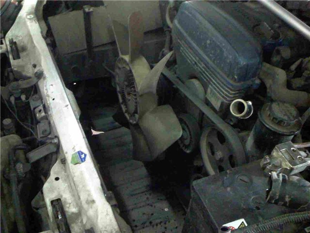

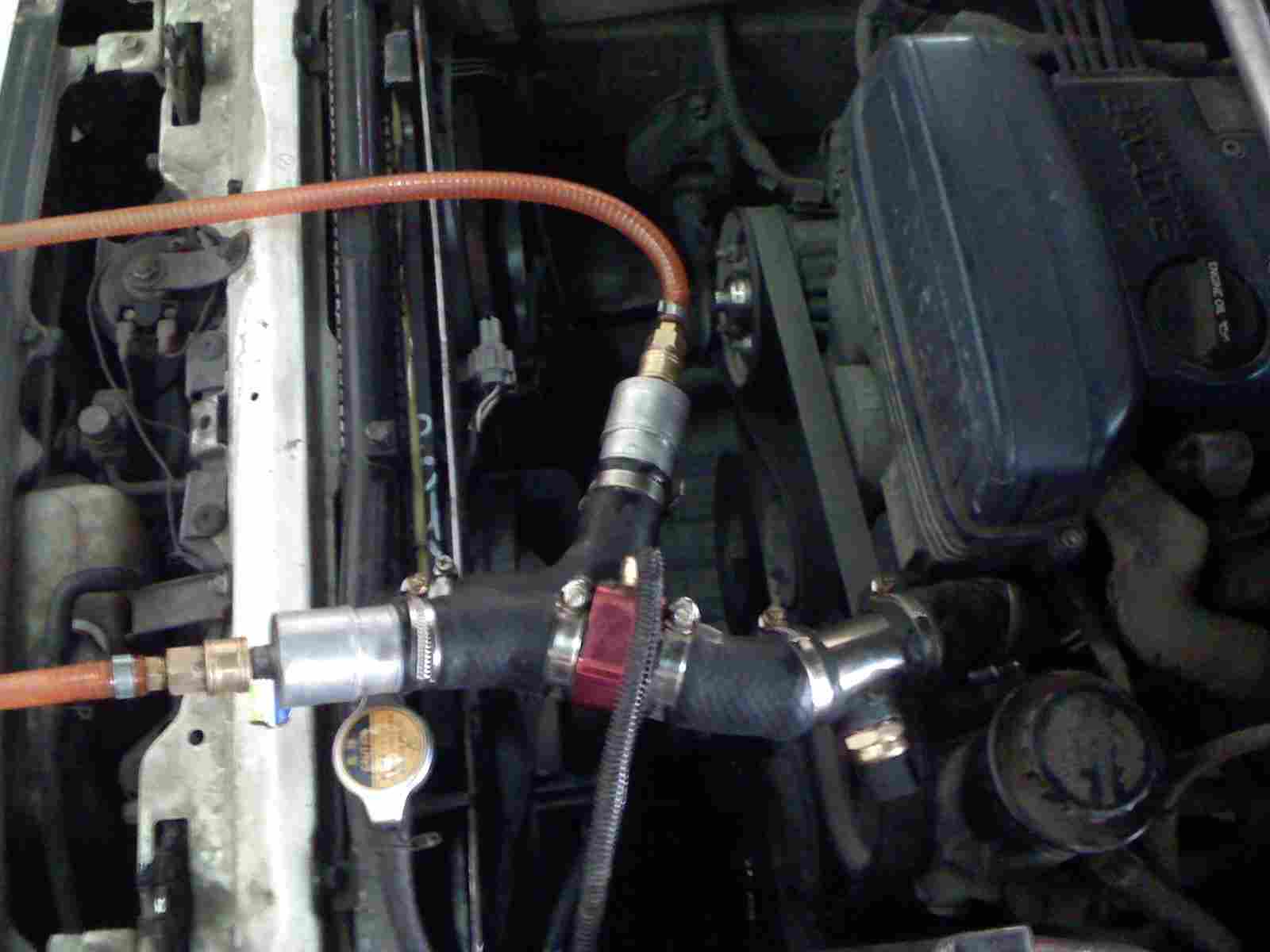

Началось все рано рано утром. Я "GSR" и Игорь "2JZ" приехали на СТО "SCT" с заранее закупленными ништяками для установки электровентиляторов в мою Супру. Хотели добиться лучшего охлаждения и снять лишнюю и ненужную нагрузку с двигателя.
Заранее закупили:
электровентиляторы с Nissan Cefiro
датчик температуры от GOLF VR6 3х контактный
контакт с куском проводки для подключения датчика

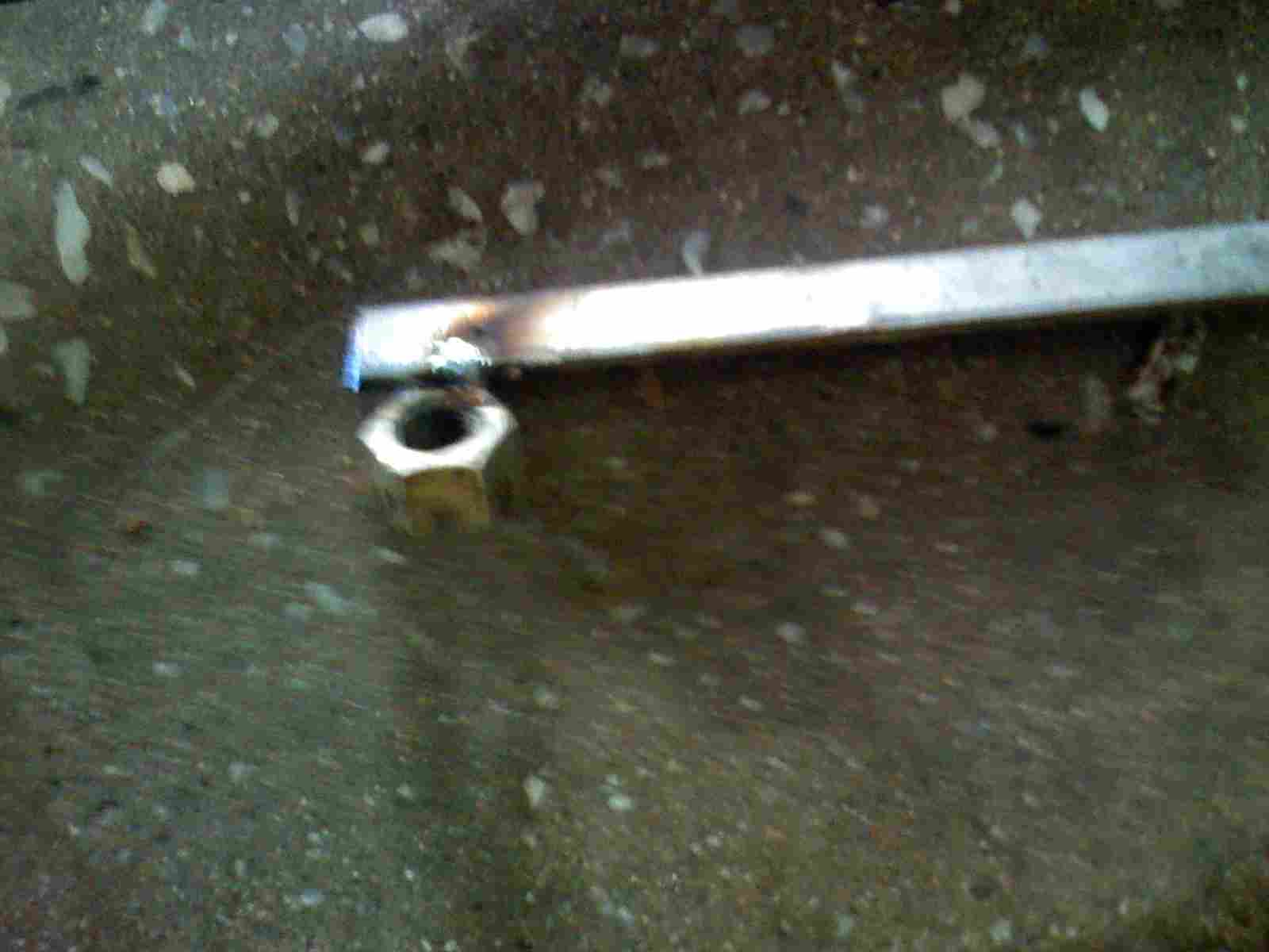

изготовили переходник для установки датчика в верхний патрубок из нержавейки
2 шт. универсальных электромагнитных реле
2 шнурка с предохранителями на 30А
проводов обычных
поролоновый уплотнитель для дверей
пачка сигарет и MAXI чай

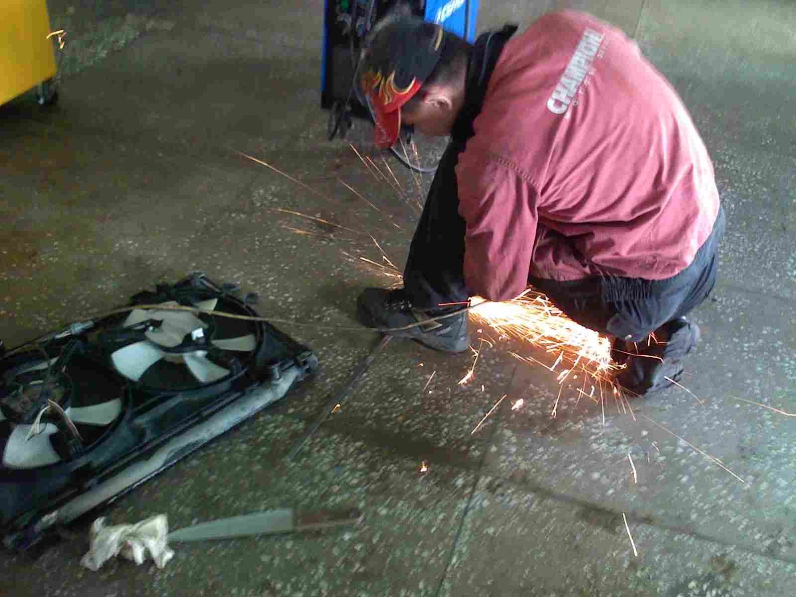

Сначала разобрали все, что было.

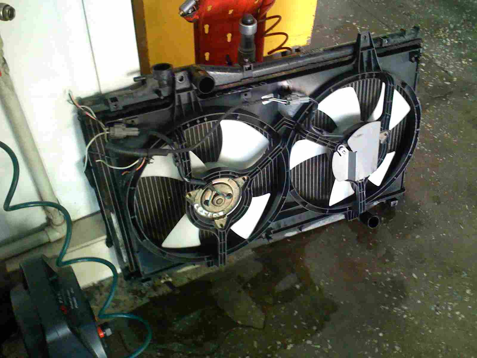

Игорь промыл мой снятый радиатор
Прикинули вентиляторы от Цефирика на него.
Изготовили крепление вентиляторов к радиатору.
Установили все это дело.

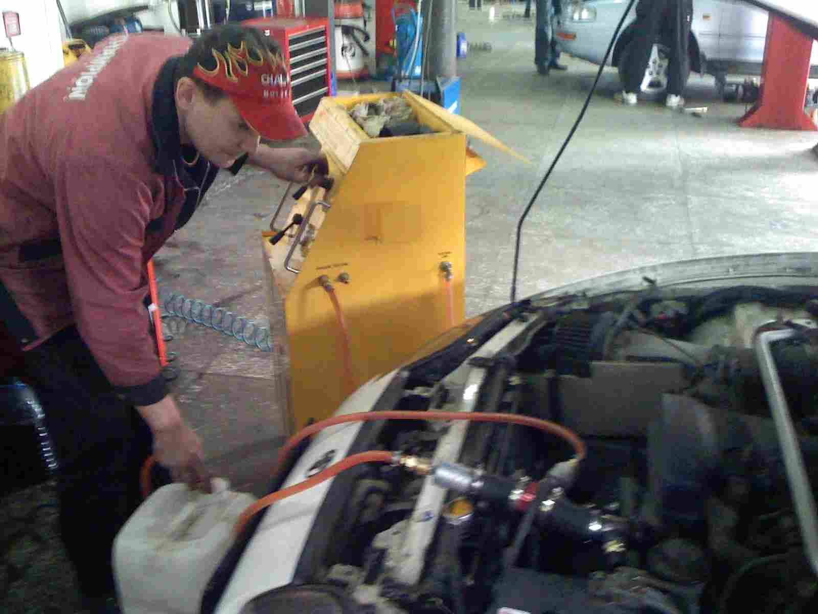

Промыли всю систему хорошенько и залили новую ОЖ.
За одно заменили жидкость в ГУР с хорошей промывкой %)

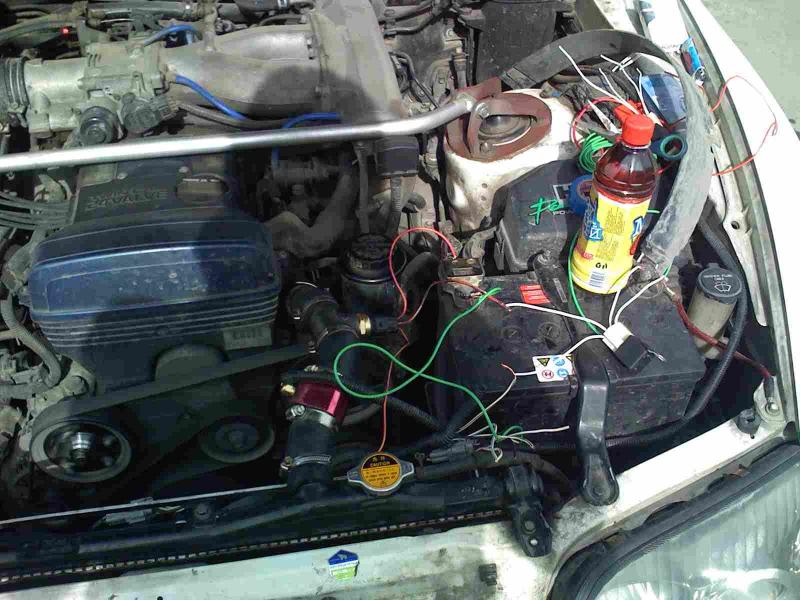

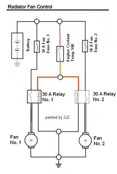

Потом выгнали машинку во двор и начали сами соединять проводку.

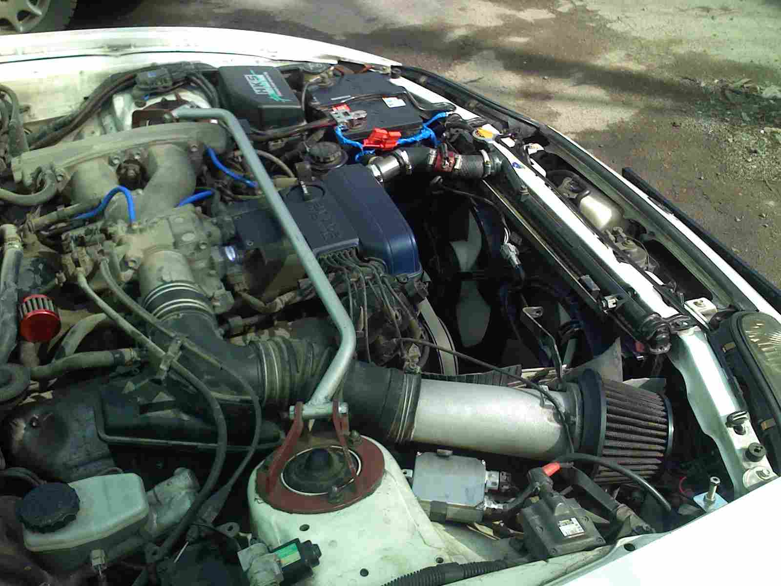

Все установили, проверили, оттестили и поехали за карбоновым капотом.
После установки всего машинка стала ехать бодрее, ощущения поменялись, охлаждается все отлично (тьфу тьфу тьфу) %)
ОГРОМНОЕ СПАСИБО ИГОРЮ "2JZ" ЗА ПОМОЩЬ )))
За счему подключения электровентиляторов тоже спасибо TO "2JZ"

датчик 2х режимный, 1ый режим 84градуса мы к нему подключили сразу 2ва электро вентилятора
на 2й режим забили, ИМХО он не нужен
