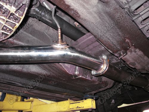

Катализаторы то удаляются, только вот дальше что? Диаметр сток даунпайпа (атмо/турбо) 63 мм - внешний, 60 мм - внутренний! Какого диаметра подбирать кэтбэк...???? В основном в продаже минимум 76 мм и выше... Хотя видел видео, где немцы на сток даунпайп ставили кэт Apexi N1 на 76 мм, и по фланцам встал он как родной unknw.gif unknw.gif unknw.gif
сообщение 11.11.2012, 6:34
Сообщение #26

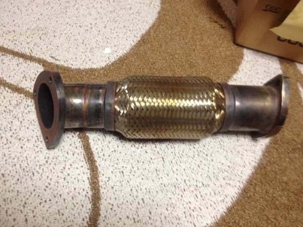

Я вот такой поставил, встал как родной в верхней части, сверху внутренний диаметр 70мм, снизу 80мм.
Я то говорю о стоковом выхлопе, у тебя явно не сток параметры! Наверное...
На экзисте же выложена ФОТО, где показано, что всё что дальше первого катализатора, одинаковое - что атмо что турбо!
Сообщение отредактировал GTRi - 11.11.2012, 8:03
сообщение 11.11.2012, 12:38
Сообщение #28
Не цитируй последний пост, это запрещено правилами.
Быстро прочитал твой пост, не совсем понял сначала. На сток даунпайп (деталь, обведённая красным в первом посте) трасса 76мм встаёт без проблем. Но сам даунпайп будет затычкой в какой-то степени.

Сегодня удалял катализаторы! Первый каталик пришлось долго и упорно выковыривать и выбивать! Точно такая же сетка там как и во втором...Так что на раз ничего там не выбивается! Керамика может там и есть, только в виде напыления! Второй каталик (даунпайп) сменил на новую трубу! Никакого датчика температуры там в помине нет! Машина 2001 год, атмо! Диаметр внутренней трубы от даунпайпа 65 мм и потом раздваивается на меньший диаметр!
Arhangel
сообщение 12.11.2012, 15:12
Сообщение #31
Сообщений: 1 511
Регистрация: 19.7.2010
Пользователь №: 4 840
Авто:JZA80 2JZ-GTE
GTRi, У тебя Атмо, по этому и нет датчика.. У турбовых есть.. По крайней мере у Европейки, Американки, точно есть..
Вот он.
сообщение 12.11.2012, 15:22
Сообщение #32
Есть на атмо датчик - свой лично снимал.
З.ы. На фото же лямбда.
