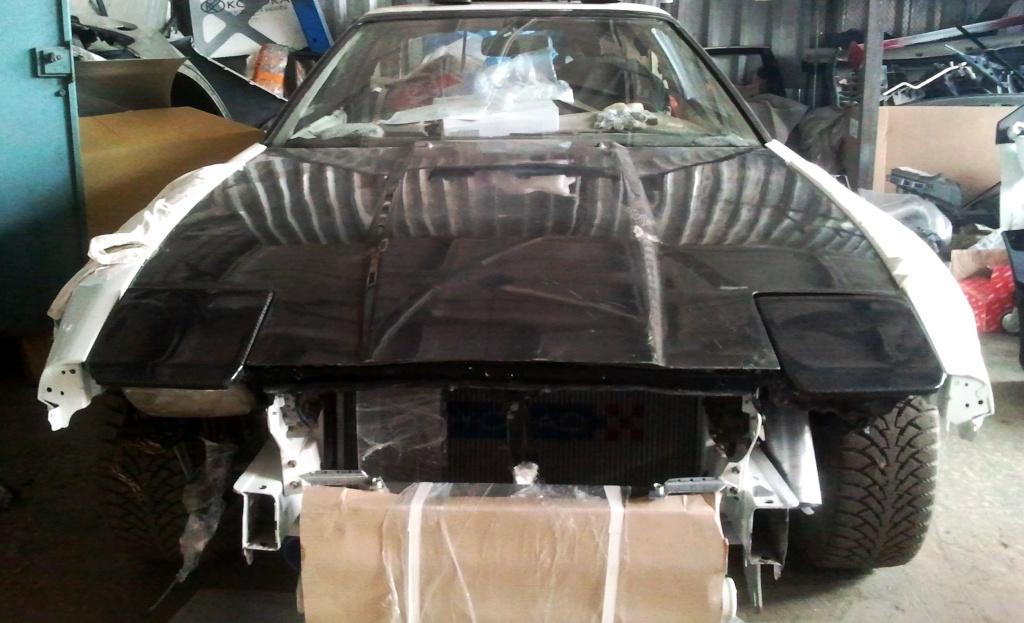

итак фотге:
2JZ GTE :ay:
он же уже в разборе под дефектовку, замену поддона и смену прокладок
опять он же, меняем гидропомпу на помпу от VVT-i
куле от Макса Uhoplana и магаза U-tune
палет с ништякамиbiggrin.gif, R154, маслокуллер Trust, вентиляторы и еще кой чаво
To be continued...

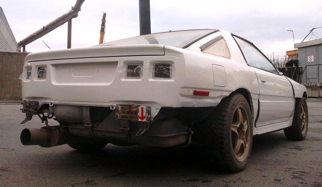

давно ничего не писал тут, все времени не было.
По машине сделано много, собственно установлен, мотор, сварена новая траверса коробки, сварен новый кардан. По месту сварен выхлоп с банкой ТАНАБЕ. Очень не громко кстати звучит...
Заварен задний редуктор с парой 3.9. Установил щщщикарный гидроручник фирмы B&S Industries, ковш Sabelt, 4х точечные ремни Sparco, диповый руль OMP.
Первый боевой выезд машинки случился в рамках международного турнира по дрифту, который проходил на Автоэкзотике 6-9 июля.
Собственно там и было получено бесценное количество опыта, благодоря общению с мощными Суправодами Никитой и Феликсом и понимания того, куда надо двигаться дальше. Так же отдельный респект и благодарность Гошану, за уроки вождения smile.gif
Потом была незабываемая поездка в 1000 км в машине с каркасом, ковшом, одним открывающимся окном домой, в Саратов, для того, что бы больше времени уделять тренировкам.
По приезду решил переделать выворот, а заодно развалить передние колеса и чутка добавить кастора, вот что получилось в итоге
http://s9.postimage.org/7bjv15avx/DSC_0509.jpg
http://s15.postimage.org/wzrl34uu1/DSC_0511.jpg
http://s7.postimage.org/fty062eo9/DSC_0514.jpg
http://s15.postimage.org/r7rgvzl09/DSC_0516.jpg
http://s10.postimage.org/f141c6a9z/DSC_0519.jpg
Спереди теперь развал 3 градуса. Вообще при выезда с СТО где делали сход/развал вышел забавный случай, я когда съехал со стенда, чувак котрый ждал своей очереди увидел ЧТО сделали с машиной и хотел уже отказаться от развал на этой станции, по просьбе механиеов и\мне пришлось ему объяснять, что это так надо, а не у мастеров руки из жопы растут... smile.gif)))
После этих изменений машина стала гораздо лучше управляться, пятно контакта возросло, перекладки делать стало проще. Но все равно, к поведению Супры надо привыкать, это вам не марк и не слива, тяжелая морда и короткая база делают свое дело. Но тут могут помочь только тренировки и вкатывание в машину...
