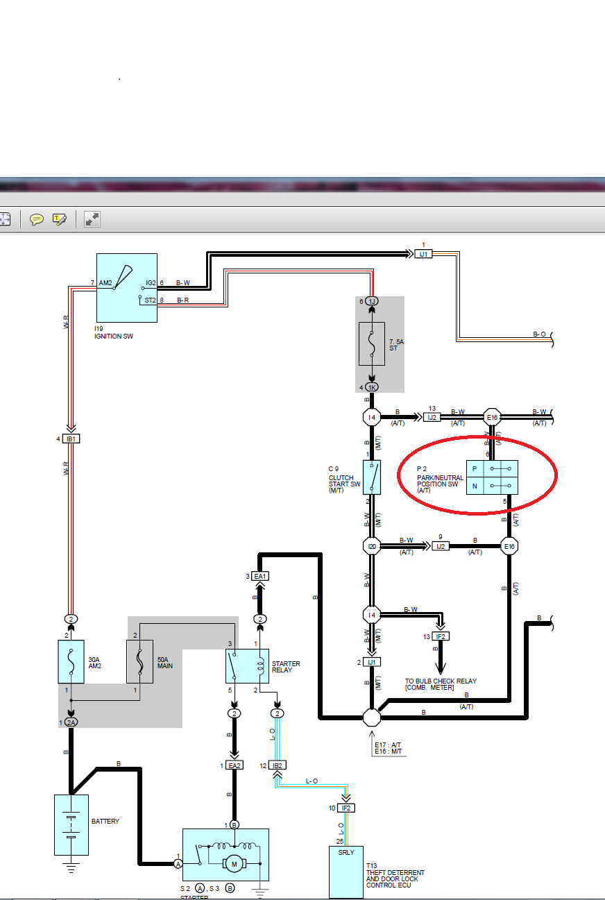

Народ я правильно понимаю схему стартер?
На АТ с ключа идет сигнал на моторную косу, по ней до фишки автомата, там проверяется положение селектора, если P или N сигнал уходит на стартер и мозг?
На МТ та же цепь минуя автоматную фишку?

Народ подскажите какая фишка идет на "переключатель P N" для стартера в коробку?
Сообщение отредактировал Блек - 11.4.2012, 8:18
сообщение 11.4.2012, 8:41
Блек
сообщение 11.4.2012, 8:54
Сообщений: 2 492
Регистрация: 4.1.2007
Пользователь №: 1 208
Если я правильно понимаю Р2 - это ответка на самом автомате, а фишка Е16.
Но в мануалах как она выглядит не нашел.
сообщение 11.4.2012, 8:58
Это не "ответка". Это фишка. Пролистай неск. страниц ниже и увидишь, как она выглядит.

сообщение 21.8.2012, 8:32
Сообщений: 2 492
Т.к. мне хрен кто подсказал, поделюсь сам.
Все достаточно просто, перемыкаем пины 5 и 6 (выделеные на схеме на схеме выше) и машина заводится без проблем.
Задний ход так же просто решается взятием из той же фишки пинов 4 и 8, только не замкните на корпус, 4 пин плюсовой - выбьет флажковый предохранитель в ногах водителя 10А (GAUGE)
Фишка P2 (GRAY), есть на странице 106 (задний ход) в мануале по электрике.
