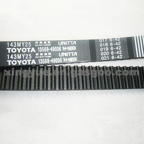

13568-49036 Ремень зубчатый

13505-46041 Ролик ремня грм, натяжной
16100-49838 Насос водяной
13540-46030 Натяжитель ремня ГРМ обязательно
90916-02309 Ремень поликлиновый
90311-40020 сальник распредвала - 2 шт.
90311-46001 передний сальник колена
Сюда можно добавить еще прокладки клапанных крышек и патрубки радиатора верхний и нижний.
