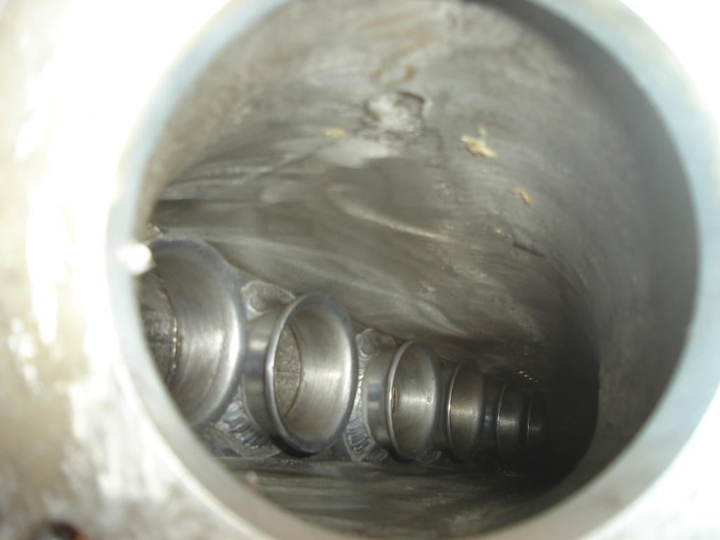

Сегодня снял пайпы с интеркулера. Пофиг, что они снаружи оранжевые, НО, внутри они тоже оранжевые! blink.gif
Оранжевый цвет уже бесит. Он везде, особенно где не надо. Пайпы пойдут на реставрацию, как и все остальные части, которые я скоро сниму. Пока что нет инструмента в гараже, даже интеркулер не могу открутить sad.gif
Также нашёл ещё несколько не менее интересных вещей. А маляры - редиски нетрадиционной ориентации.

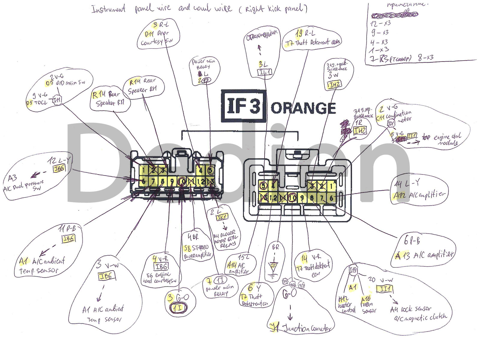

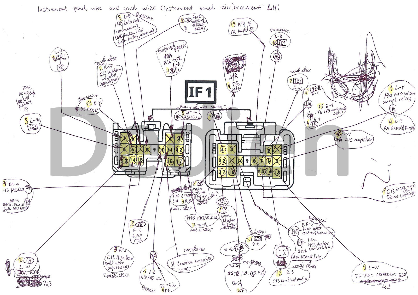

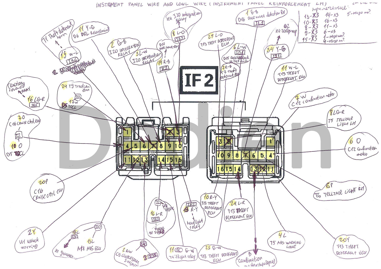

Также выворошил наизнанку всю проводку по левой стороне по ходу движения. В связи с этим возникла куча вопросов по поводу всяких разных разъёмов, висящих без дела. Завтра буду курить мануалы по ним. Нужное оставлю, лишнее заглушу.
А особо шАристые может и по фото опознают) Вот они:
Эти разъёмы висели под левым крылом:
А эти в районе левой фары:
На днях будем собирать салонную проводку и бензонасос. Пандо привёз замок зажигания и мозги, теперь можно начинать полноценно делать проводку.
Состояние на сегодняшний вечер:
сообщение 11.8.2012, 13:49
Все, что за желтыми/оранжевыми заглушками - салонные фишки. Тем более, если посмотришь на них с обратной стороны, то не увидишь уплотнительных резинок на пинах.
Остальные три фишки - АБС и выключатель, что на трубке кондея стоит.
И я бы не назвал это районом левой фары.
