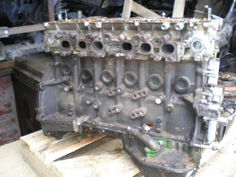

Получил мотор с владивостока:
Вот она вот она рыба моей мечты вот онаааааааааааааааа =D
Радость была не долгой ]:->
Решил открутить крышки ГБЦ и поглядеть чё там, настроение упало на долгое время ну в общем огромное спасибо продавцу что впаривает за такие деньги такое "Г" следствие увиденного: ПОЛНЫЙ РЕБИЛД МОТОРА, народ подключайтесь JZ первый раз вскрываю если есть кто этим уже занимался делимся советами
может у кого есть ещё парт номера штекеров, был бы благодарен =(
первое что интерисует в следствии чего такой нагар образовался?
Nissan Silvia S13 "2JZ-GTE"

У меня на крышках был такой нагар.
Причины следующие:
1. Был подогрет мотор довольно сильно. ГБЦ повело.
2. Масло Кастрол.

Хреновое масло и интервалы замены большие.

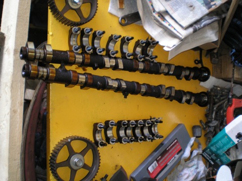

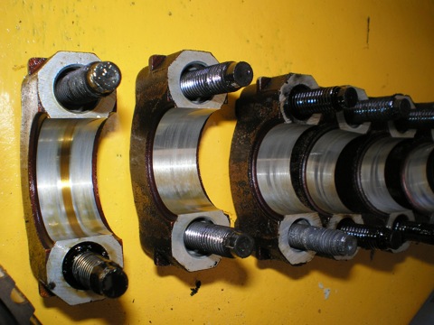

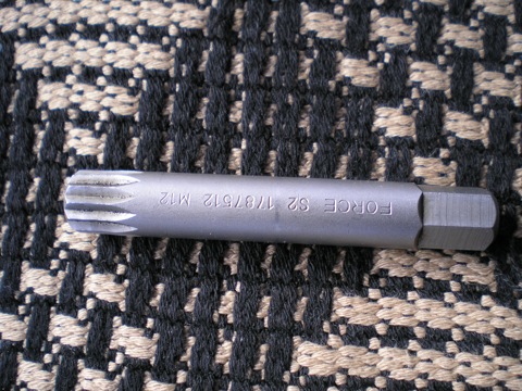

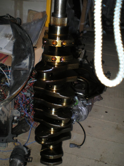

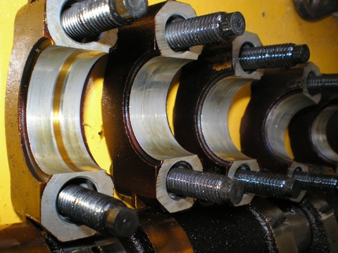

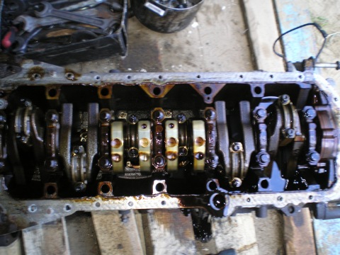

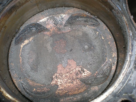

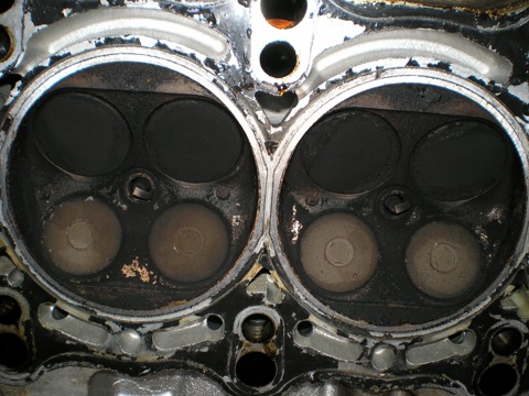

Начал разбирать мотор первое с чем столкнулся это шпильки под 12 гранник стал откручивать шестигранником =) ага откручиваются (с последствиями rofl.gif ) в общем 1ну шпильку выкрутил нормально, вторую слизал angry.gif поехал искать 12ти гранную головку, НЕ НАШЕЛ angry.gif нашел в автосервисе, спасибо мужикам за понимания что дали попользоваться
снял распредвалы
вроде нечего криминального =)
царапины конешно есть немного, но думаю так как они не глубокие и потёртостей не много =) наверно всё гуд =) просто я видел когда мотор страдал масло голоданием че там бывает с крепежами распредвала =)

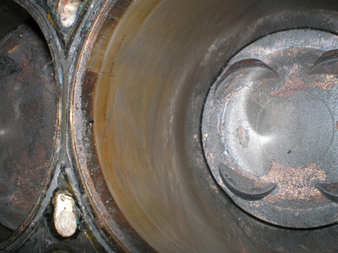

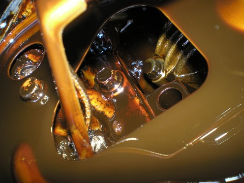

На ГБЦ прогаров не видно зато нагару тьма, в общем нужно промерять плоскость, снимать клапана там всё видно будет =)

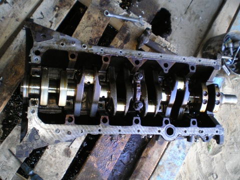

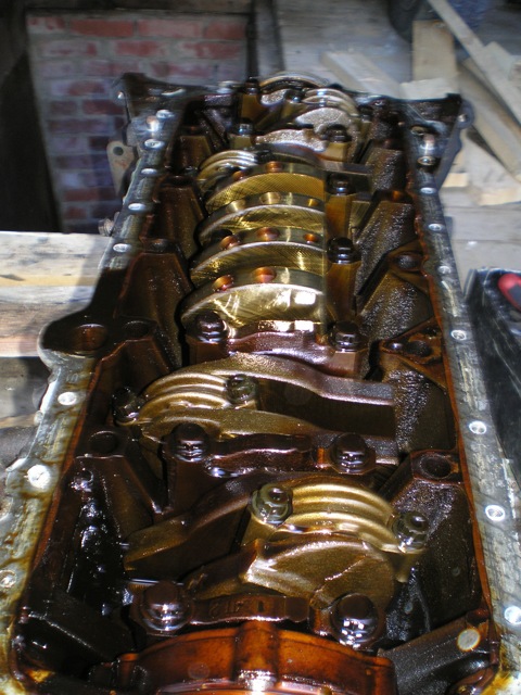

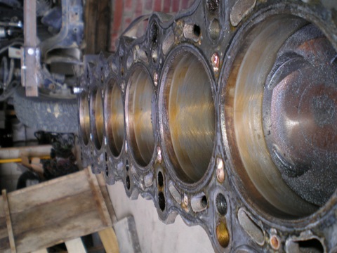

На поршнях нагару ещё больше, как будто на солярке мотор ходил, даже в масле в поддоне хлопья плавают
Хон на цилиндрах жив и это очень радует!
Хон хон и ещё раз хон
стал откручивать шатуны, всё прошло без происшествий открутил головкой на 12 12ти гранной внутри, а при откручивании коренных вкладышей по ленился найти 12ти гранную головку на 14 и слизал шпильку angry.gif ну потом всё же открутил найдя её smile.gif
в общем блок разобран увожу на мойку=)
отбраковку буду делать когда найду микрометрический инструмент
Сегодня прочитал, что такой нагр мог образоваться из за того что мотор долго лежал и не использовался, незнаю так ли это laugh.gif

сообщение 7.8.2012, 16:52
Сообщение #30
Скорее всего на дешёвой минералке гоняли.

сообщение 7.8.2012, 17:25
Сообщение #33
gtr_urai, производитель - хз, я юзал Кимбершмидт или как-то так) По размеру смотри мануал и бери соответствующую.
Масло съемных колпачков похоже вообще не было biggrin.gif Мотору долго масло не меняли
З.ы. Болтов колена и башки - валом, если надо - пиши в лс
gtr_urai и започем ты купил его?
gtr_urai
сообщение 7.8.2012, 19:45
Сообщение #39
Сообщений: 26
Регистрация: 2.8.2012
Из: Урай
Пользователь №: 7 347
Авто:Nissan Silvia S13 "2jz-gte"
foxbaT, 79
foxbaT
сообщение 7.8.2012, 20:08
Сообщение #40
Бывший суправод
Сообщений: 191
Пользователь №: 1 640
gtr_urai,
ну а тогда на что ты сетуешь? бодрый 2JZ стоит 100+
всеобщее мнение, возьму за 60-80, меня всегда удивляло
сами придумали сказку и продолжают в нее верить, несмотря на обязательную в таком случае переборку
а нагар, из-за больших интервалов замены масла
если менять минералку раз в 5 тысяч, картина будет другой

Из: Урай
снял всё промыл
кипятил в воде с парашком
были

Решил померить внутренний диаметр седла:
Впуск 29мм, внешний диаметр клапана впускного 33,5 мм
Выпуск 25мм, внешний диаметр клапана выпускного 29,5 мм
Клапана впускные обычная сталь(магнит берёт), клапана выпускные жаропрочная сталь(не магнитится) наполнение клапана возможно натриевое.
На впускных фасках клапанов и их сёдлах не замечено следов прогаров и коверн, на выпускных клапанах и на седле и на клапане всё в прогарах и ковернах(притирка клапанов покажет на сколько глубоки прогары), возможно придётся пользоваться равзёрткой, также со стороны камеры сгорания на впускных клапанах прогар поверхности(скорее всего из за материала не жаропрочного), на выпускных клапанах этого прогара нету.
Люфт клапанов в направляющей визуально не виден, материал направляющей скорей всего металлокерамика.
Мною замеченные замечания по ГБЦ:
1) Сёдла клапанов имеют больший диаметр чем каналы в которых они посаженные, в следствии ступеньки образуется турбулентный поток на впуске, препятствующий наполнению цилиндра, на выпуске эта ступенька роли не играет, ПРИ ДОРАБОТКИ ГБЦ ДАННОГО ТИПА ОБРАТИТЕ НА ЭТО ВНИМАНИЕ И ПО ВОЗМОЖНОСТИ УСТРАНИТЕ СЕЙ КОСЯК

Приобрёл микрометр
Коренные шейки (начиная со стороны шкива):
1)
ВМТ
61,989 (ближе к следующему сегменту)
61,989 (середина)
61,989 (внешняя)
ВМТ +90 град
61,988 (внешняя)
2)
ВМТ
61,986 (ближе к шкиву)
61,986 (середина)
61,986 (ближе к маховику)
ВМТ +90 град
3)
ВМТ
61,986 (середина)
ВМТ +90 град
61,985 (ближе к шкиву)
4)
ВМТ
61,987 (ближе к шкиву)
61,987 (середина)
61,987 (ближе к маховику)
ВМТ +90 град
5)
ВМТ
61,987 (середина)
ВМТ +90 град
6)
ВМТ
61,988 (ближе к шкиву)
61,988 (середина)
61,988 (ближе к маховику)
ВМТ +90 град
7)
ВМТ
61,992 (ближе к шкиву)
61,992 (середина)
61,992 (ближе к маховику)
ВМТ +90 град
61,992 (середина)
Шатунные шейки (начиная со стороны шкива):
1)
ВМТ
51,987 (ближе к следующему сегменту)
51,988 (середина)
51,988 (внешняя)
ВМТ +90 град
51,987 (внешняя)
2)
ВМТ
51,988 (ближе к следующему сегменту)
51,987 (середина)
51,988 (внешняя)
ВМТ +90 град
51,987 (внешняя)
3)
ВМТ
51,988 (середина)
51,988 (внешняя)
ВМТ +90 град
51,988 (внешняя)
4)
ВМТ
51,989 (ближе к следующему сегменту)
51,988 (середина)
51,989 (внешняя)
ВМТ +90 град
51,989 (внешняя)
5)
ВМТ
51,988 (середина)
51,988 (внешняя)
ВМТ +90 град
51,988 (внешняя)
6)
ВМТ
51,988 (середина)
51,988 (внешняя)
ВМТ +90 град
51,988 (внешняя)
допуски:
коренные 61.984 – 62.000
шатунные 51.982 – 52.000
стандартный масляный зазор
0.023 – 0.041 mm
максимум 0.07 mm
едем дальше
смотрим чё у нас на шатунах
1) циферка 1 внутренний диаметр под вкладыш 55.025 – 55.031 mm
2) циферка 1 внутренний диаметр под вкладыш 55.025 – 55.031 mm
3) циферка 1 внутренний диаметр под вкладыш 55.025 – 55.031 mm
4) циферка 1 внутренний диаметр под вкладыш 55.025 – 55.031 mm
5) циферка 1 внутренний диаметр под вкладыш 55.025 – 55.031 mm
6) циферка 2 внутренний диаметр под вкладыш 55.031 – 55.037 mm
коленвал с завода имеет следующие параметры
1 шейка шатунная 51.988 – 51.994 mm
2 шейка шатунная 51.988 – 51.994 mm
3 шейка шатунная 51.988 – 51.994 mm
4 шейка шатунная 51.994 – 52.000 mm
5 шейка шатунная 51.994 – 52.000 mm
6 шейка шатунная 51.988 – 51.994 mm
1 шейка коренная 61.990 – 61.992 mm
2 шейка коренная 61.992 – 61.994 mm
3 шейка коренная 61.992 – 61.994 mm
4 шейка коренная 61.992 – 61.994 mm
5 шейка коренная 61.992 – 61.994 mm
6 шейка коренная 61.990 – 61.992 mm
7 шейка коренная 61.992 – 61.994 mm
ПОДАЙДУТ ЛИ ACL STD подскажите!!! какой зазор маслянный получится сними?

gtr_urai
сообщение 15.8.2013, 6:32
Сообщение #51
Сообщений: 26
Из: Урай
В общем закупился вкладышами ACL коренными и шатунными размерной группы STD установил их промерил пластигагой кому интересен процес сборки мотора 2JZ-GTE в фотографиях читаем коментируем даём советы может чё не так делаю бортовик тут Nissan Silvia 6 горшков с улитками =D

Что, прям такой однозначный приговор?
сообщение 12.12.2014, 15:19
Сообщение #55
Ro_Ja, ну ты сам хочешь свапить, ставить, подключать, заливать жидксти, потом обнаружить, что мотор дымит или еще что, опять снимать. разбирать, и прочее.. зачем делать двойную работу ? Покупаешь, неспеша разбираешь, моешь,меряешь, меняешь, шлифуешь, притераешь, по желаю полируешь, красишь. потом со спокойно душой ставишь почти новый мотор обратно и радуешься жизни..
У меня во время свапа мотор был пости полность. разобран.. поленился я его вскрыть и все доделать до конца.. в итоге - дохлые маслаки, текущий маслоподдон, дубовые шланги и прочее.. надо оно тебе ?
такая чернота внутри говорит о том, что мертвые кольца, в маслосистему идет выхлоп и масло подгорает
Yascherrica
сообщение 12.12.2014, 18:56
Сообщение #56
Сообщений: 1 176
Регистрация: 8.4.2009
Пользователь №: 3 458
Авто:MkIV Турбо Тарга 6MT.
