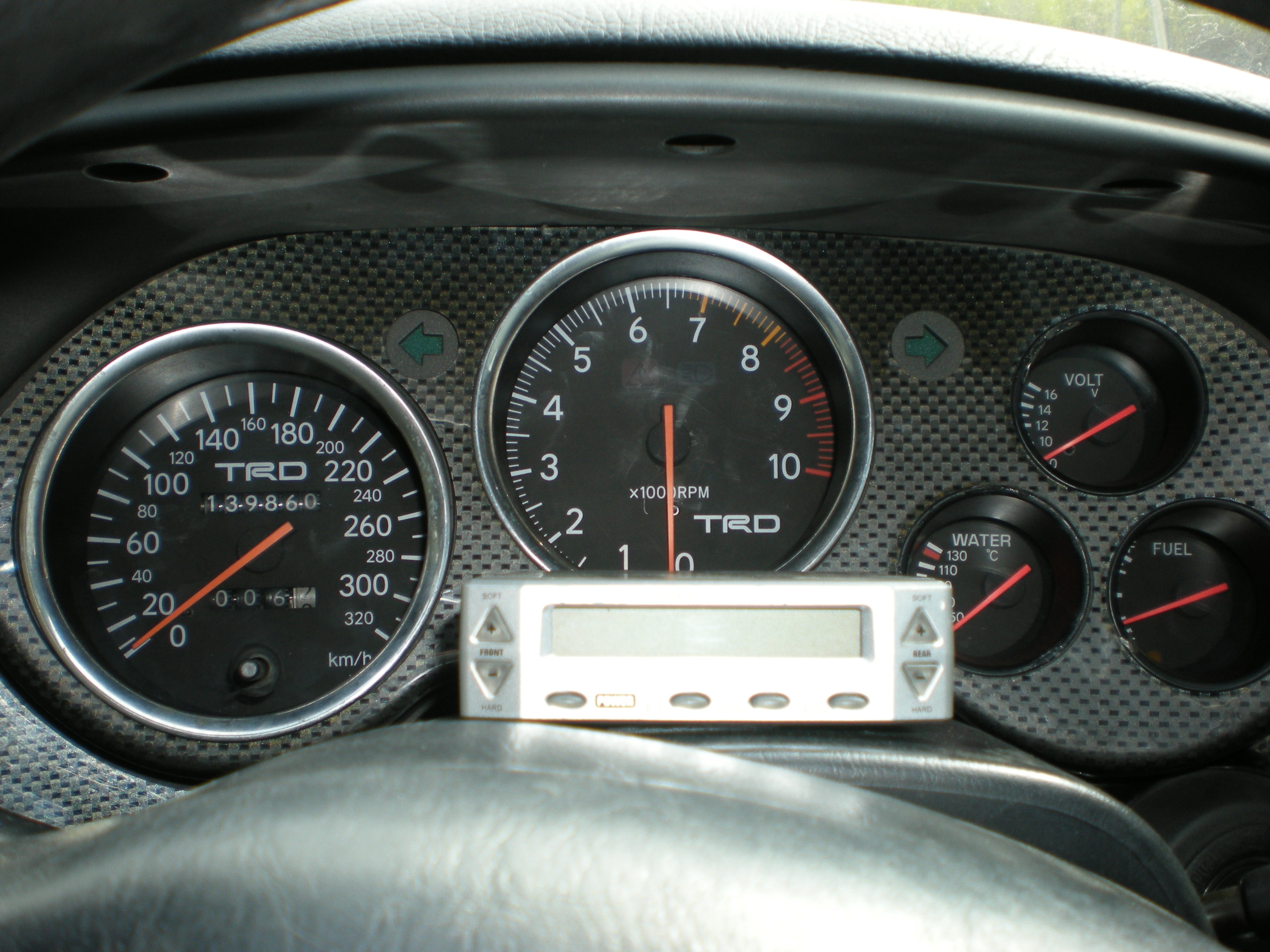

пришло табло,
sobrat
сообщение 17.5.2009, 7:34
Сообщение #37
Сообщений: 712
Регистрация: 8.3.2008
Из: Ангарск
Пользователь №: 1 486
едсфка весч,тока ежзу пока в самом жостком
