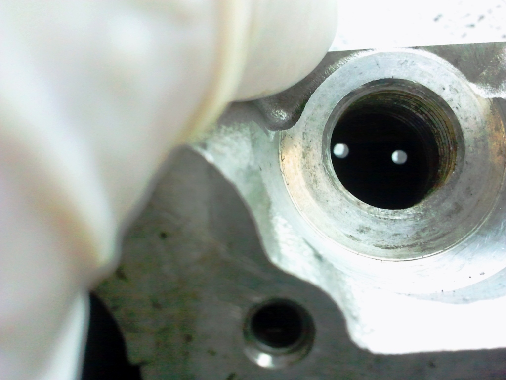

Lexus
сообщение 19.10.2012, 2:41
Сообщений: 35
Регистрация: 19.9.2012
Из: Владивосток
Пользователь №: 7 464
Авто:Mark II JZX100 Rasty Boostup
Себе буду ставить вот такую прибуду - говорят, помогает. Кто-то выше спрашивал, как это выглядит. Прикладываю фото.
