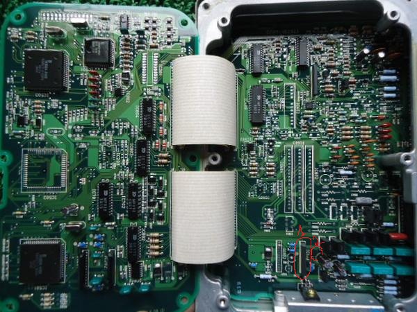

а если вскрыть мозг? по плате можно опознать автоматная она или нет?
сообщение 16.11.2012, 21:58
Имея перед глазами образцы почему нет?
Mirex
сообщение 16.11.2012, 22:12
Сообщений: 1 585
Регистрация: 17.5.2006
Пользователь №: 913
Авто:SZ-R => RZ
сла богу взял автоматный мозг, вскрою оба вывешу сюда фотка как буду выходной
