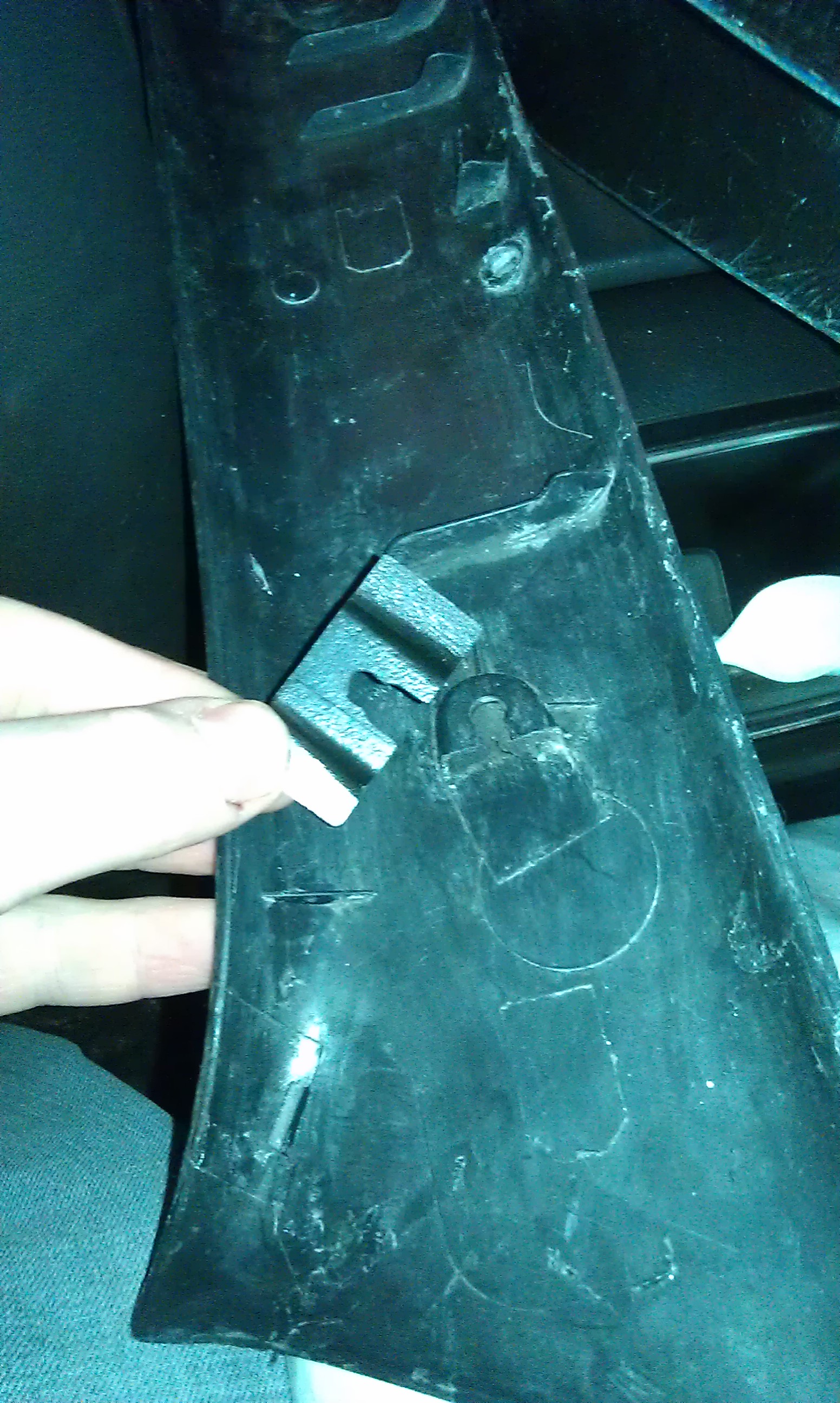

а как крепить ? куда пистоны вклеивать ? а с учетом того, что стойка потяжелела прилично, ее уже надо болтами крепить, чтобы на очередной кочке она на руль не отвалилась.. причем это не блаж, это реально может быть и представляет достаточно сильную опасность при движении..
Выдержка из правил EMMA на эту тему :
1. Оценивая качество крепления компонентов, судьи не применяют чрезмерных уси-лий. Требования к креплению зависит от веса компонента (твитер на передней стой-ке не требует такого же крепления, как корпус сабвуфера в багажнике).
сообщение 4.12.2012, 17:09
beast_drc, ну по идее не только же пистоны - крепление в торпеде не даёт болтаться, а верхние крепления держат накладку намертво, даже без пистонов.
Правда хз как тут реализованы те верхние крепления для защёлок.

сообщение 4.12.2012, 17:12
moviegear, у меня стойка с твиттерами отваливалась на раз.. про то, что если тарга даже речи нет.. сколько весят будильники я примерно представляю.. ну и даже если совсем не отвалится. то каждый раз ее бить кулаком вправляя наместо занятие не самое привлекательное. поэтому вопрос крепления интересен.
сообщение 4.12.2012, 17:16
beast_drc, я тебя прекрасно понимаю в этом вопросе. Про таргу забыл, что там короткая часть вверху.

для жесткого крепления в нижней и средней части ставятся Г-образные скользящие кронштейны, и в соответствуюших местах в кузове делаются отверстия под них, в верхней части как правило фиксируется винтом в пистон закрываемым заглушкой.

Сток деталь крепится сверху на 3-х полозьях,дальше в середине на 2-х клипсах и внизу крепится на направляющей. Эта деталь крепится точно так же за минусом одной клипсы,вместо неё с обраной стороны датчик.,если без датчиков то крепится полностью в сток . Сделать могу любую деталь любой формы с любыми дополнениями и экскизами.

Кстати на фото крепления парадоксальные - на стоковом сначала идет заужение, потом расширение дабы не выпал, а на твоём - наоборот smile.gif

Это примерный черновой вариант проба в остсутствии оем детали,если видишь сделанно с запасом по размеру. Смола дорогая по 70$ за килограмм

Вот видео крепления на авто. У нас за бортом - 18, если не понятно разговариваю,то эт я заболел,говорю через нос,вообще не работает. biggrin.gif
P.S.: попурляный сейбон креплей на своих деталей не делает вообще.
