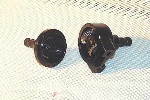

Полезный девайс для быстрой рулёжки. Кто что знает по поводу этого?
Рассматриваю для кольца, коэффициент 1.5\1.
Может у кого стоит такая штука или кто изучал вопрос? Применимость(time attack), долговечность?
Подробнее здесь:Клик

Надежность? Обычный редуктор - чего с ним будет. Если не пластмассовые конечно )
А он, как оказалось, всё-таки металлический:
