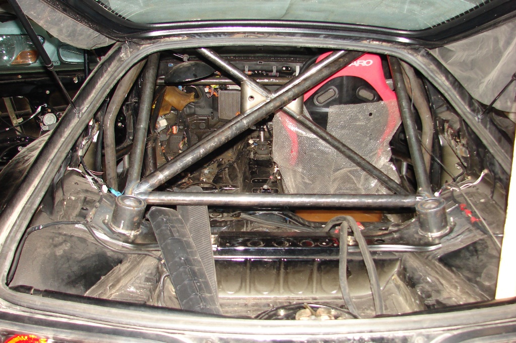

Собственно небольшой апдэйт по постройке. Море мелких работ описывать смысла нет. Вкратце облазили весь движок, компрессия в норме, свечки поменяли, турбины живые, масло поменяли, маслокуль поставили, всё почистили, вымыли, сальники поменяли.
Из интересного:
1) Поставили кулер 100мм толщиной с пайпами 76. Хватило половину пайпов из универсального комплекта на 76.
2) дождались прихода недостающих болтиков, шайбочек итп и воткнули Гетраг 161 с редуктором c парой 3.7. В запасе редуктор с парой 3.2.
Поскольку строим корч - резать кузов нам не лень.
Попилили тонель что б всё ровно встало и сделали тех. отверстие для доступа к болтам крепящим коробку. Теперь замена сцепления или коробки занимает 15 минут при наличии 4х рук, всех запчастей и ямы=)
Сегодня корч забирают на каркас. В идеале хочется вварить такой же как у Феликса. Думаю всё реализуем.
Переделкой проводки займемся как приедет машина с каркаса. Электрик ждёт только её. Всё для прямого выхлопа на 76 готово, опять же ждём приезда машины и сразу подрезаем/варим/ставим.

сообщение 9.2.2013, 8:48
Сообщение #32
Сообщений: 47
Регистрация: 25.9.2012
Из: Россия, Нижний Новгород
Пользователь №: 7 477
Авто:Toyota Supra RZ-S

немного фоточег каркаса.
сообщение 21.3.2013, 12:06
Сообщение #51
З.ы. По морде пилили?
Roman52
сообщение 21.3.2013, 12:08
Сообщение #52
Сообщений: 47
клетка то что надо=) надо теперь красоту навести=)
усилители ХЗ чё не сняли, но с другой стороны, если жопу Супре облегчать ( читать вырезать) будем, то всё равно всё поотрезаем, а усилители обварим.
Пилили по морде.
Сообщение отредактировал Roman52 - 21.3.2013, 12:10
pioneer
сообщение 21.3.2013, 12:37
Сообщение #53
Сообщений: 484
Регистрация: 31.1.2008
Из: хабаровск
Пользователь №: 1 463
Авто:Супра 2JZ GT3076R; R154
Крутой каркас...тольуо как я понимаю про сток панель можно забыть...
Задние чашки-в первый раз такое решение вижу-по идее штатные места сразу нужно обварить-скажут типа съемные))
Сообщение отредактировал pioneer - 21.3.2013, 12:39
Roman52
сообщение 21.3.2013, 20:53
Сообщение #54
Сообщений: 47
сток панель в топку. Бум делать из пластика или алюминьки. Пока просто буст ап будут датчики, а потом когда перейдём на сингл будет просто ЖК дисплэй и грядка тумблеров. Корч так корч=)
