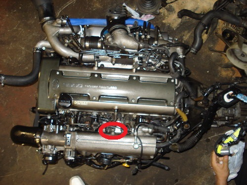

А датчик давления в каком колекторе, Выпускном или турбоколекторе? И как он мог повлеять на такую работу двигателя?
Benjiro
сообщение 3.1.2013, 12:33
Сообщений: 688
Регистрация: 24.4.2010
Пользователь №: 4 608
Взял чужую фотку, по памяти последовательность не помню,датчик давления стоит вот здесь,по ниму считается топливо-воздушная смесь smile.gif
