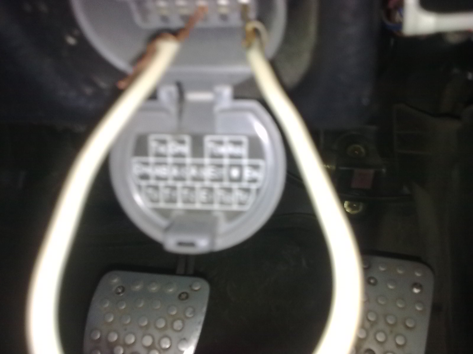

вообщем курил здесь поиск и всё как то сумбурно урывками - чётко и конкретно ни кто не написал про самодиагностику. Интересует следующее:
1. варианты диагностических разъёмов (фото либо схемы),
2. схема считывания ошибок - если она такая как на предыдущих моих машинах, то прошу подтвердить, а именно делаем перемычку, включаем зажигание и считаем джеки чана: например, три коротких мигания чека - перерыв - два длинных - означает код 32
3. конечно же расшифровка кодов ошибок
Выкладываю то что есть у меня, а именно:

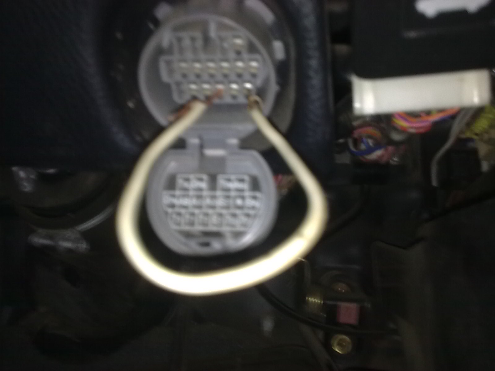

1. фото своего диагн. разъёма с перемычкой, которую я делал
2. схема диагностических разъёмов большинства тойот с кодами ошибок. Подходят ли коды к Супре?
сразу вопрос: правильно ли я пытался считать ошибки - соединял перемычкой разъёмы (ошибок яко бы не оказалось - чек не моргал - почему и вопрос собственно)? Если не правильно, то как тогда правильно?

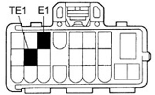

........... у себя соединял ТЕ1 и Е1............
Коды неисправностей бензиновых двигателей (Toyota)
________________________________________

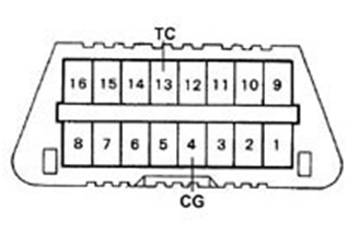

Коды самодиагностики считываются по числу вспышек индикатора "CHECK ENGINE" при замкнутых выводах "TE1"-"E1" разъема DLC1 под капотом или "TC"-"CG" разъема DLC3 под приборной панелью и включенном зажигании.

Блин, но я там смотрел, у меня из за ограниченых возможностей по интернету не всё открывает, а то что открывает - всё на английском, хотелось бы когда заходишь по теме чётко понять как сделать диагностику, какие контакты при этом перемкнуть и на каких разъёмах и как прочитать код ошибки, а не три дня(именно столько я пытаюсь это сделать) курить поиск(аж трафик на работе кончился) и пытаться открыть многмегабайтовые файлы. Кто нибудь может помочь? или опять ответ - кури поиск.....

Файлы про диагностику весят всего 1,5-3,5 МБ. И на картинках нарисовано, что именно замыкать - E1+TE1 на OBDI. На OBDII не нарисовано, но замыкать TC+E1.

Так у меня обд1 или обд2?

михаил82, OBD 1

.....не тут то было - это TDCL разъём (к моему большому сожалению) - самодиагностике он не поддаётся, только прибором, по остальным отправляю всем инструкцию по диагностике. Коды ошибок я описал выше - можете юзать...(в принципе всё как я раньше и описал - тойота она и в Африке-тойота)

что это он вдруг не поддается. машина чтоли уникальная у тебя, или китайцы сделали? или она настолько умна, что сама все знает и коды выдавать не хочет. если чот то не получилось - знач, замкнуто не там или не дождался пока лампа CE начнет мигать, на некотрых машинах надо подождать подольше. способ с премычками работает даже на старых дорвянистых тойетах выпуска конца 90х. если нет нужных пинов в фишке салонной, точно есть в фишке под капотом.

Пробывал-выше процедура описана-делал всё правильно-результата нет. А что, разве есть есть под капотом ещё диагностический разъём, можно узнать или фото места где его найти?

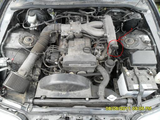

ну вот же он
он всегда в районе впускного коллектора

михаил82 вот фотка. Тот самый разъем на атмо.
Сообщение отредактировал miha38 - 30.9.2011, 2:59
сообщение 30.9.2011, 8:38
михаил82, Ищи, есть 100%, если её не отрезал кто.
