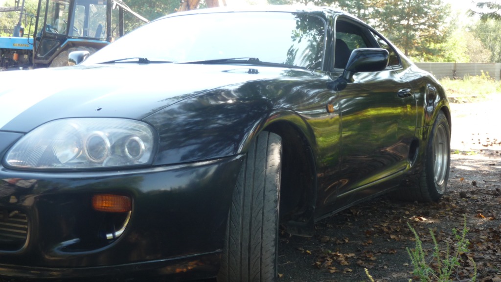

от и мой бортовой журнал о переделке данного авто под себя…
Зовут меня Владимир и легковой машины кроме Супры я не знаю , да и не было другой у меня никогда. Да и не надо мне другой ))80ка изначально была не турбо на W58.
[attachment=39415:P1010713.JPG]
[attachment=39413:P1010528.JPG]
Прикрепленное изображение[
attachment=39421:P1060540.JPG]
Не буду рассказывать о том в какой раз ставится мотор , хочу лишь сказать что все моторы установленные честно ходили и ни один не вызывал нареканий по механической части. Как и всем хотелось мощщи , но денег на это не было. В голове сидел твердый план по увеличению подкапотного поголовья, который никак не давал покоя.
Были раздумки на какой мощности остановиться , 400? 500? или больше? Остановился на 500, под это установленный 1 JZ GTE TT не подходил , нужен был 2 JZ GTE , так мне думалось на тот момент. Немного погодя он был приобретен от мех Супры JZA80 , и ждал своего часа . Потихоньку копились з. части , коллектора , турбина , гейт , распредвалы , сцепление , коробка , и т. п. , бюджет мой не мог позволить все сразу …С приобретением з.частей прояснялась картина, что не так все будет просто и легко, даже имея 2 JZ GTE. И было принято решение оставить родной блок , подготовив его под турбо , благо запас з.частей позволял такое провернуть а контрактный двс был продан , и лишние деньги в фонд постройки.

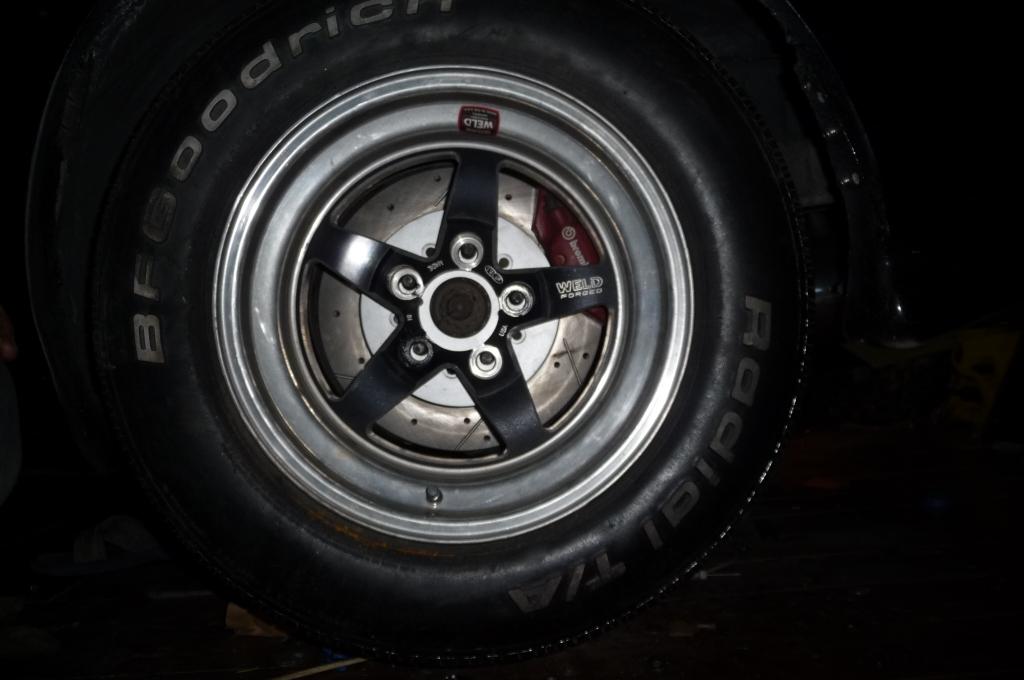

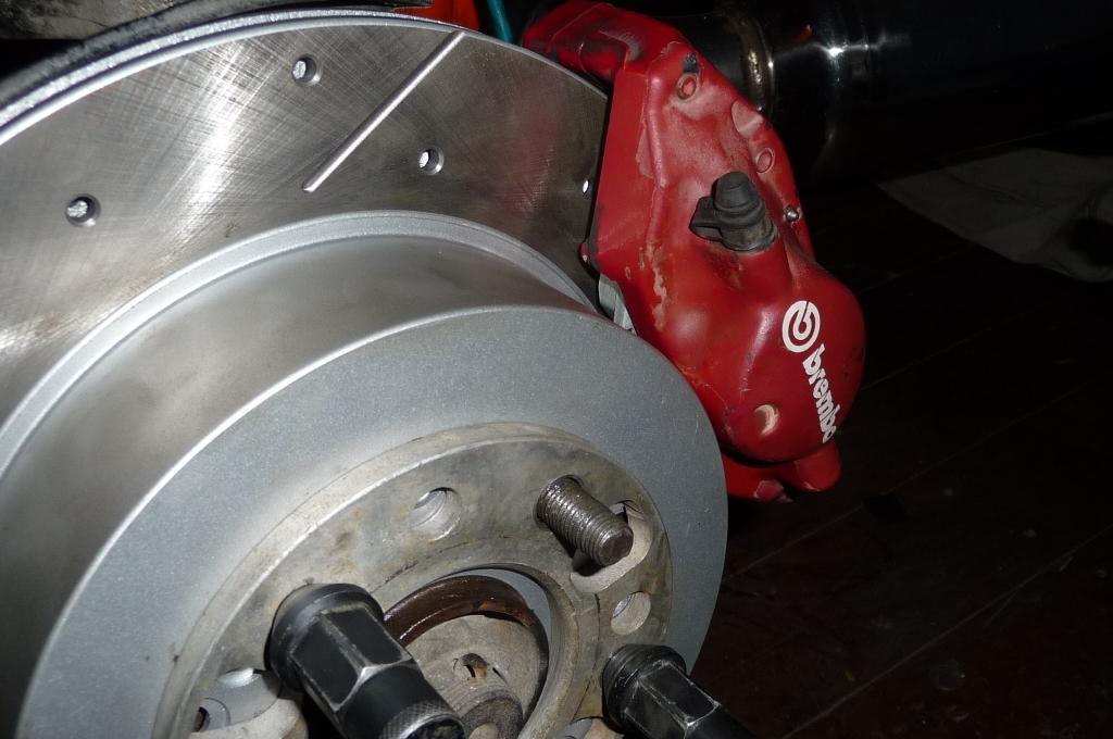

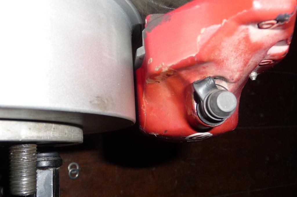

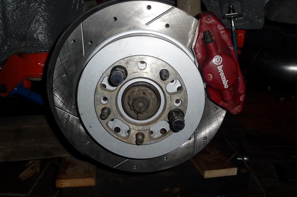

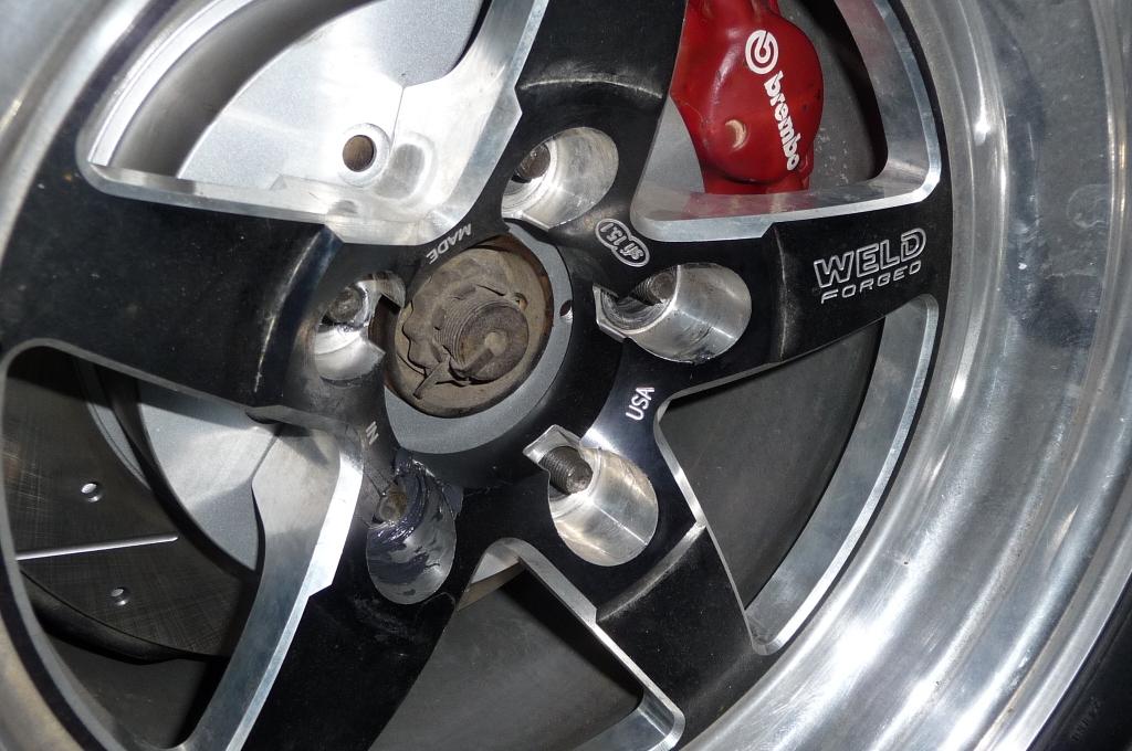

Тормоза и колеса
• Перед суппорта цельсиор 21 , тормозные диски диксель , колодки диксель 500гр.
• Зад еще не делал . но уже купил и плывут суппорта брембо ( от эволюшина) тормозные диски диксель уже пришли с насечками красивые , колодки пока не покупал , т.к. тормоза не поставил и боюсь брать , вдруг не подойдут.
• Шланги проджект му , тефлоновые.
• Колеса переднее литье не знаю от чего? простенькое на16, а зад R15*11,3 ширина , покрышки гуд ричи и пара КВИК ТАЙМ от ХУЗЕР,325мм ширины.
Тормоза сделал такими только , чтобы можно было катать диски на 16 дюймов , т.к. постоянная езда на 17 , начинает напрягать , на зад хотелось бы тоже 16колеса но я таких не нашел , а нашел на 15 WELD , мерял мерял , какие заказать чтобы не пилить крылья , поближе к кузову , и в оконцове намерял что пришлось кузов пилить. Передние тормоза от цельсика с колодками и дисками диксель , зад брембы от эволюшина колодки и диски тож диксель , тока диски дырявые.
Шланги добрые люди насоветовали проджект му. В итоге думаю тормоза будут гораздо лучше моего стока но с возможностью установки практически любых дискачей.

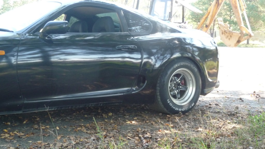

сообщение 1.2.2013, 3:07
vladimir, работы конечно проделано много, но фотки уменьшай. Ни к чему тратить 1,5 МБ ради размытой фотки проводки - вполне хватит и 1280 пикселей.
Что за крепежи, которыми трубки под днищем закреплены? Покупные?
Глушитель сзади что-то совсем сильно выпирает...

С глушаком просто фото неудачное , он притален к кузову так , что сильнее уже не приталишь, от земли очень высоко , если смотреть сбоку под дно машины , он даже не выступает за продольные жесткости кузова ни в одном месте. На задней балке зазор одного от глушителя примерно 5мм , а другого не более 1см.
