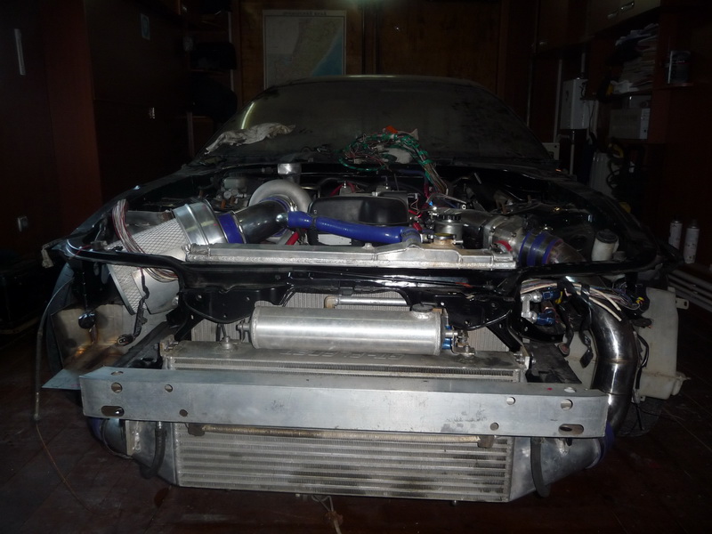

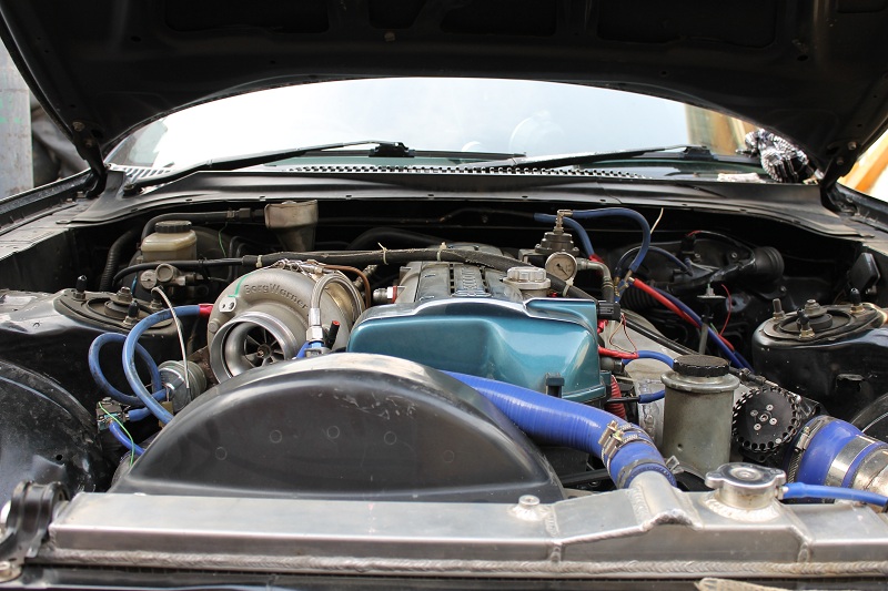

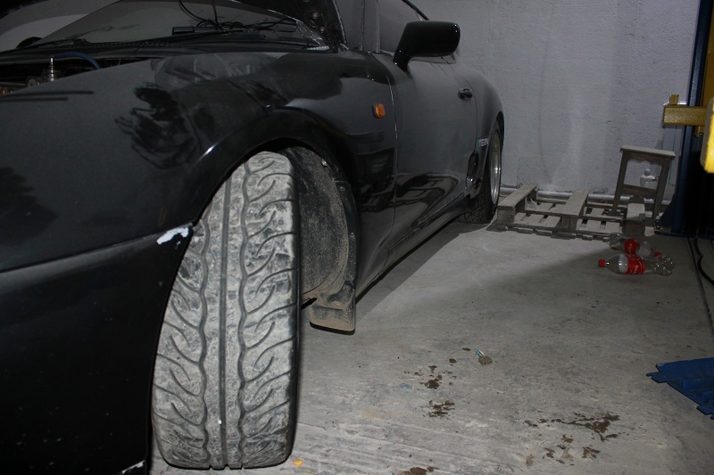

Не буду рассказывать о том в какой раз ставится мотор , хочу лишь сказать что все моторы установленные честно ходили и ни один не вызывал нареканий по механической части. Как и всем хотелось мощщи , но денег на это не было. В голове сидел твердый план по увеличению подкапотного поголовья, который никак не давал покоя.
Были раздумки на какой мощности остановиться , 400? 500? или больше? Остановился на 500, под это установленный 1 JZ GTE TT не подходил , нужен был 2 JZ GTE , так мне думалось на тот момент. Немного погодя он был приобретен от мех Супры JZA80 , и ждал своего часа . Потихоньку копились з. части , коллектора , турбина , гейт , распредвалы , сцепление , коробка , и т. п. , бюджет мой не мог позволить все сразу …С приобретением з.частей прояснялась картина, что не так все будет просто и легко, даже имея 2 JZ GTE. И было принято решение оставить родной блок , подготовив его под турбо , благо запас з.частей позволял такое провернуть а контрактный двс был продан , и лишние деньги в фонд постройки.
Итак что сделано:
Нажмите для просмотра прикрепленного файла

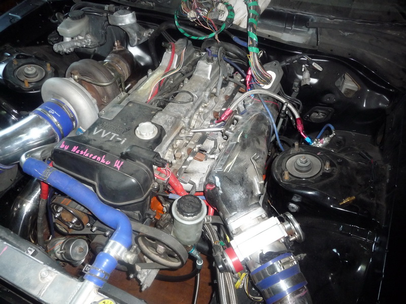

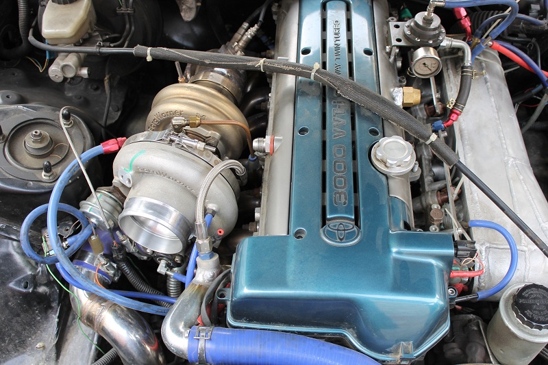

Мотор:
• Блок расфрезерован под масляные форсунки ,
• Установлен масляный насос 2 JZ GTE.
• Вкладыши ACL.
• Прокладка TRUST 1,6мм
• Головка 2 JZ GTE.
• Распредвалы впуск / выпуск 264гр. HKS.
• Шестерня VVT-i новая
• Клапан VVT-i новый
• Разрезная шестерня на выхлопной вал ( не знаю зачем)
• Поставил амортик на ремень
• Крышки клапанные не турбо.( турбовые в дефиците)
• Впускной коллектор купленный в Японии но кажись Китай ( точно Китай)
• Дроссель 90мм
• Форсунки SARD 800сс
• Рейка переделана под два захода и один выход( пришлось поставить два компенсатора , не так и сложно) , дабы я так и не понял можно без них или нет , два шланга идут на подачу от фильтра , шланги сток. Фильтр подобрал в магазе от незнаю чего.
• Прокинуты новые топливные трубки по кузову внутренним диаметром 8мм на подачу и обратку .
• Топливный регулятор сард ( маленький ) наверно куплю большой.
• Насосы , два от американской Супры , еще не купил.

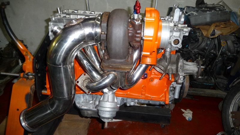

• Выхлоп коллектор американо-китайский.

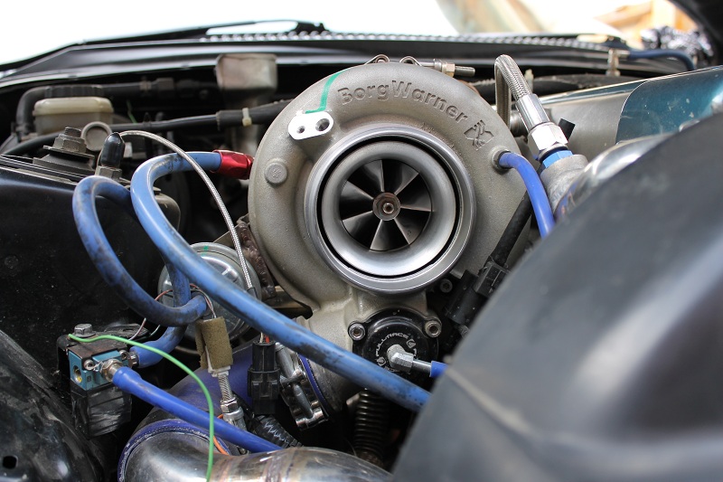

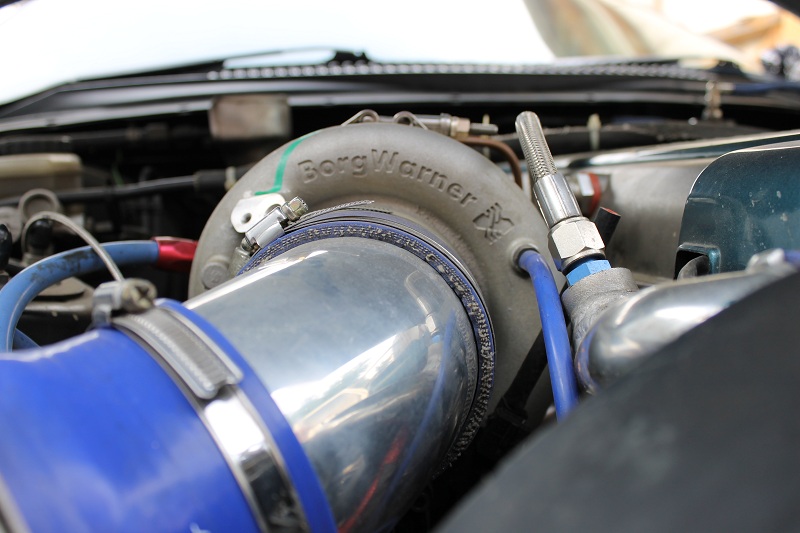

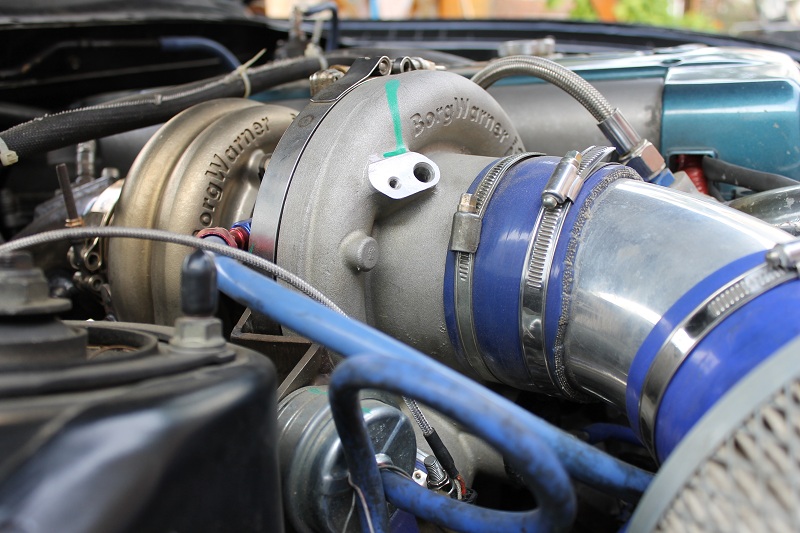

• Турба стояла сначала китай , потом поменял на гриди т88-34д.
• Гейт китай 50мм , под ХКС.

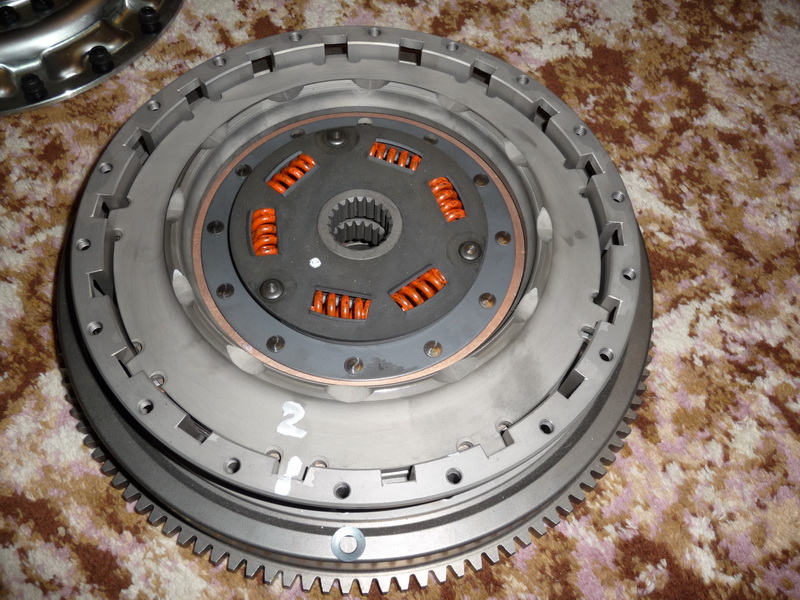

• Сцепление OS гикен двух дисковое демпферное с самыми большими дисками.
• Вилка под прямой жим ORC.
• Коробка 154 короткая с удлиненной кулисой.
• Интеркулер 700*30*100 с входами на 100мм

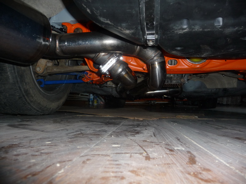

• Пайпы самолеп на 90мм из нержавейки.
• Радиатор охл. масла Китай ( гриди стайл) 19 секций .
• Проставка с термостатом грех, шланги на охлаждение сделал короткие а потом продлил их трубками для удобства компоновки.
• Свечи DENSO 8-ки, в пластмассовых коробочках , уже не помню как маркировались, оч. дорогие.
• Бочка блитс нур с двумя входами , два каталика от хондовской трассы , труба с турбины 100мм , далее идет 2 трубы по 63 мм , т.к. сотая труба по днищу , это не городской вариант .
• Редуктор гетраговский ушастый 3,2 пара
• Кардан ( пока нету)
• Залил подушки полиуретаном на редуктор.
По блоку первым делом возник вопрос по расфрезеровке под маслофорсунки и подачу масла на турбину.Информации вроде хватало но четко как и что делать было не ясно. Но как говориться война план покажет , разобрал двигатель до блока и потихоньку шаг за шагом начал делать ,там нет ничего сложного а когда понадобилось , то в третий раз ( естественно не для себя) делалось реально в гараже , нужен всего лишь хороший сверлильный станок ( как у меня , бытовой) длинное сверло на шесть или восемь мм , опытный бесстрашный кореш ( а лучше пара) и смекалка , как говориться коллективный разум – сила))
Все китайские вещи слегка не подходят , или подходят так как не нужно , колено под гейт немного переварил , для того чтобы завернуть одну гайку на коллекторе нужно быть ловкачом. На впускной коллектор сделал поддерживающие распорки по принципу стока и одну на выпускной.

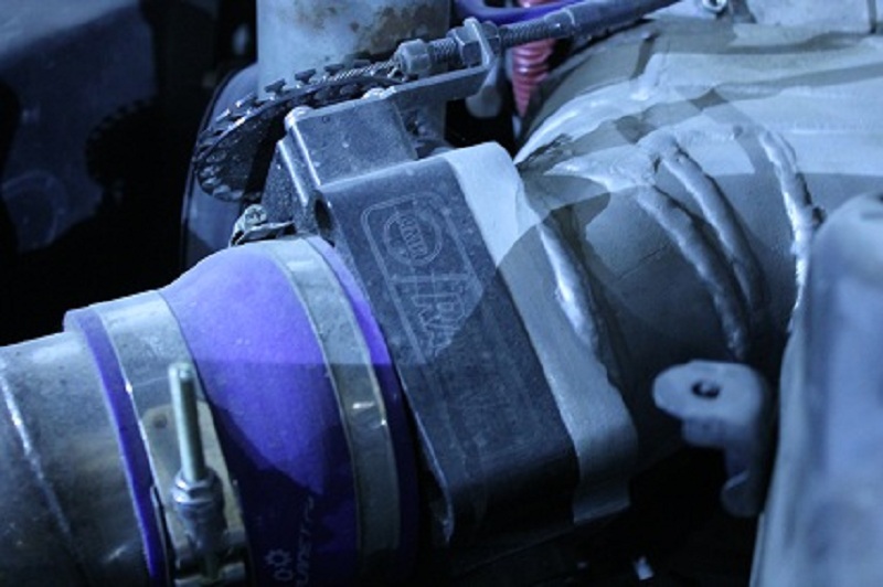

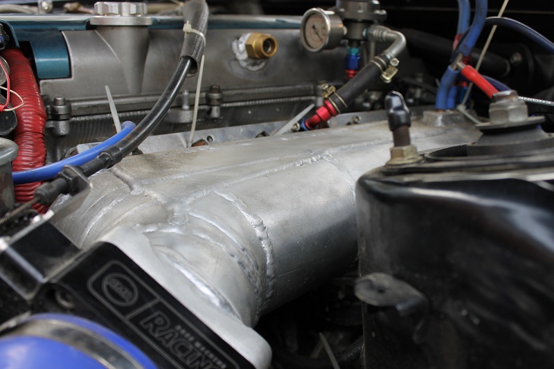

Впускной коллектор отдельная песня , под какой дроссель он придуман не известно , отверстия имеют такой перекос , что пришлось городить переходник для дросселя , но к раннерам подошел изумительно.
Долго думал оставлять компенсаторы или нет , в итоге оставил , немного подогнул штатные трубки от разных джоев которых в гараже в каждом углу. все встало почти как стоковое.
На коробку сделал удлинялку из старой клапанной крышки и токарного резца , делов реально на пару часов работы , а прикидок и размышлений на неделю.получилось все супер гуд.
На масляное охлаждение сделал трубки и шланги т.к. компоновка шлангов никак не вставляла.
Сделаны крепежи под кулер , и протянуты самопальные пайпы с коротким расстоянием.
Все было вычищено , вымыто продуто , поставлены новые прокладки , сальники , на что хватило сил отполировано , помпа от 1JZ GTE , пришлось удлинить трубочку до головки , лишние оверския под тосол были заглушены а где позволяло заварены.
В принципе ничего сложного по сборке мотора не было , очень трудно все собрать таким образом чтобы ничего не мешалось , не было нагромождений и по возможности смотрелось. Вечно что то не подходит , постоянно что-то придумываешь , (хорошо когда в гараже полная антология всех джоев) хоть знаешь что от куда ставить можно. Так же чтобы до всего легко можно было добраться и легко отремонтировать.
Выхлоп естественно варил сам , чтобы все было приталено , ничего не торчало , не цепляло ,не вибрировало и т.д. , звук получился мягкий на холостых даже тихо работает , естественно когда валишь на все бабки , то ревет не подецки ,т.к.гейт на улицу.

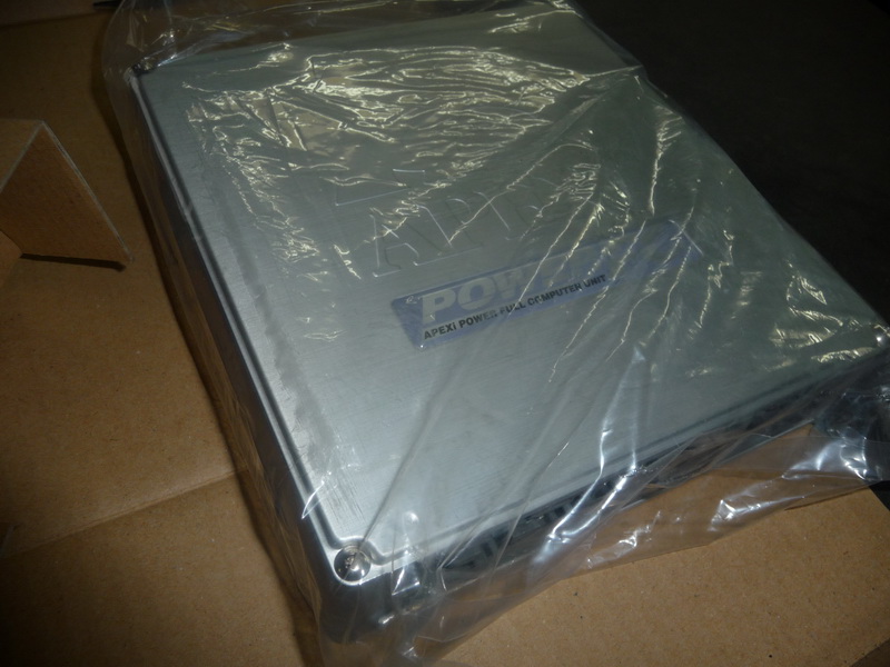

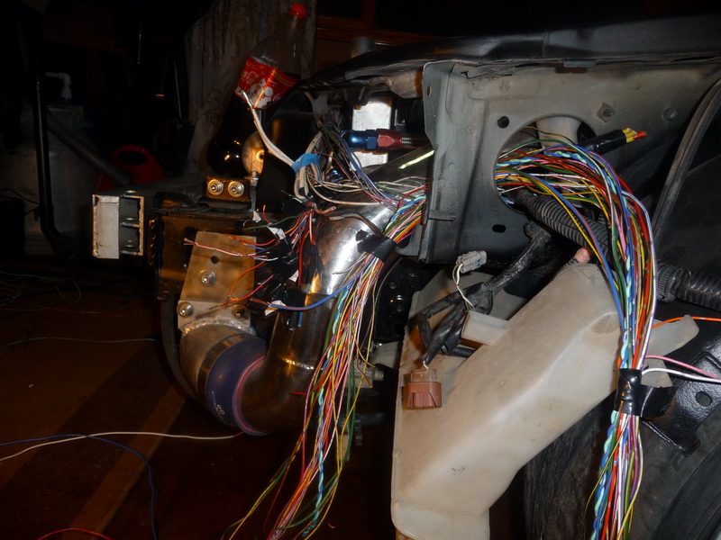

Электрика
• Коса от 30 сайры под VVT-i комп.
• Из моторной косы выкинуто все лишнее ( кондей трк , итд) много всего, - похудела вдвое.
• Комп апекси под МАП.
• Датчики в салоне дефи.
• Подкапотная коса спрятана под крылья .
• Бустконтроллер HDI.
• Предохранители переехали в багажник.
• Аккум тож в багажнике
Не знал на каком компе буду настраивать , но интуитивно понимал , что в принципе разницы нет , если есть человек который его сможет настроить. Было принято решение купить е манаг , в процессе поиска настройщика были найдены 3 человека. Выяснилось что е манаг нужно продать а купить хкс ф кон ви про , так и сделал. Потом один из настройщиков подплетал к нему косу ( около 4 месяцев), а затем отдал мне назад для установки , а комп оказался не мой, и не рабочий ( соглашусь , наверное такое бывает…. случайно) . Решил что Ф-кон мне не нужен т.к. с такими настройщиками его я точно не настрою. Начал думать какой комп ставить то , да так чтобы сразу можно было завести , чтобы на настройке не было сюрпризов , и не приглашать настройщика на не разу не заводившийся мотор , это абсурд. Под эти требования был куплен ПФЦ от JZX100 на расходомере , расхомер от 2 JZ-GTE,побыстренькому зашаманил косу , вроде все заработало ( косяки конечно имелись) , но к слову сказать подключить неродную косу без навыка электрика не так и сложно , главное иметь представление что хочешь. Наступали холода и нужно было срочно настраиваться , все собралось на скорую руку , мотор настроили на килограмме , т.к. гейт больше не давал , да наверное для первого раза больше и не нужно было , в принципе загрузка на 80% меня устраивала , мощный приход с 4500 об и с 5000 оборотов пробуксовка на первых трех передачах. Далее машину начал разбирать для окончательной сборки , убирать все сопли. А тут поступила новость что есть ПФЦ от JZX100 на МАПе новенькие с завода, сразу купил полный набор с датчиками , а старый продал. В косу замотал все провода датчиков , и уложил в один жгут с моторной косой . люблю когда пот капотом минимум проводов.

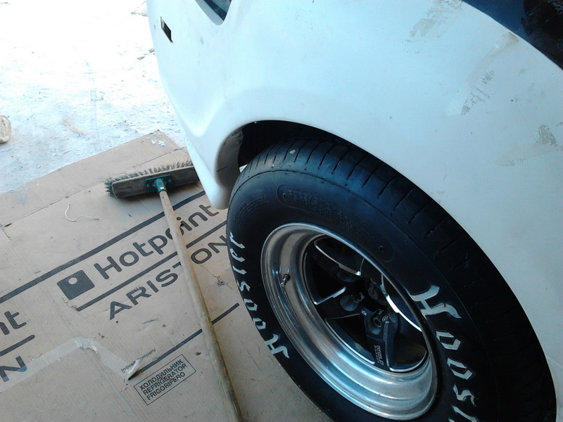

Тормоза и колеса
• Перед суппорта цельсиор 21 , тормозные диски диксель , колодки диксель 500гр.
• Зад еще не делал . но уже купил и плывут суппорта брембо ( от эволюшина) тормозные диски диксель уже пришли с насечками красивые , колодки пока не покупал , т.к. тормоза не поставил и боюсь брать , вдруг не подойдут.
• Шланги проджект му , тефлоновые.
• Колеса переднее литье не знаю от чего? простенькое на16, а зад R15*11,3 ширина , покрышки гуд ричи и пара КВИК ТАЙМ от ХУЗЕР,325мм ширины.
Тормоза сделал такими только , чтобы можно было катать диски на 16 дюймов , т.к. постоянная езда на 17 , начинает напрягать , на зад хотелось бы тоже 16колеса но я таких не нашел , а нашел на 15 WELD , мерял мерял , какие заказать чтобы не пилить крылья , поближе к кузову , и в оконцове намерял что пришлось кузов пилить. Передние тормоза от цельсика с колодками и дисками диксель , зад брембы от эволюшина колодки и диски тож диксель , тока диски дырявые.
Шланги добрые люди насоветовали проджект му. В итоге думаю тормоза будут гораздо лучше моего стока но с возможностью установки практически любых дискачей.

vladimir, все чисто так, а чего помпу то не вымыл ? smile.gif)
Yascherrica
Отличное ведро!
А какая у него история, где каталась до тебя и т.п.?
vladimir
Никто не катался, хотел с яхи привести коробку на 70 Супру , попросил кореша , через пару дней звонит , нашел говорит!!!!5 тышь, я говорю заказывай))еще через пару , это не коробка - это машина JZA80, я заказал говорит)) примерно вот так и купил конструктором за пять штук долларов))
И началось,,
Помпу я потом поставил новую, ну а вот этот крепеж я так и не смог отмыть, такой и есть. Сейчас бы конечно все новое поставил , но на тот момент с деньгами туго было. А сейчас нет смысла крепеж менять.Турбину потом тож поменял , эта дымила нереально..
Завтра скину фотки походу мотора , коробки и т.д.

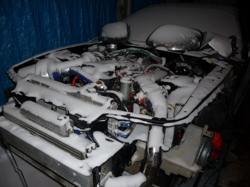

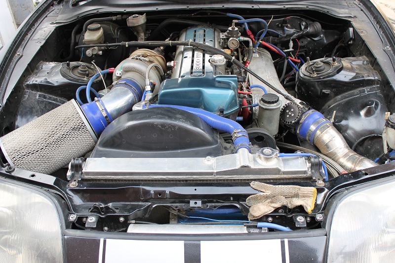

На данный момент мотор уже установлен , проводка уложена, ( почти уложена), все заводится, Занимаюсь салоном , на выходных проклею вибро-шумоизоляцию , и начну обшиву устанавливать.Останется насосы прикупить , да с тормозами разобраться,с карданом что нибудь придумать ну и двери с багажником прикрутить.
короче работа кипит ,

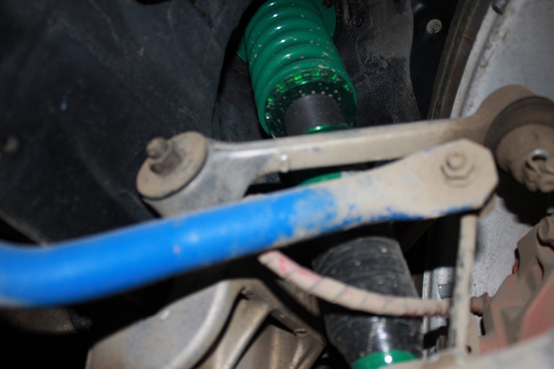

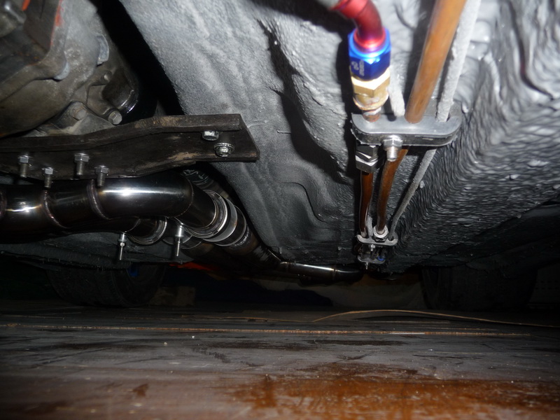

протянул топливные трубки ( почти закрепил)

легкая растосовка проводки
шлагни проджект , красивые
vladimir
выкинуто из косы все лишнее ,

Что за крепежи, которыми трубки под днищем закреплены? Покупные?
Глушитель сзади что-то совсем сильно выпирает...
vladimir
С глушаком просто фото неудачное , он притален к кузову так , что сильнее уже не приталишь, от земли очень высоко , если смотреть сбоку под дно машины , он даже не выступает за продольные жесткости кузова ни в одном месте. На задней балке зазор одного от глушителя примерно 5мм , а другого не более 1см.
Крепежи для топливных трубок брал заводские от а/м камаз , там гте то такие стоят ( отец подсказал) , стоят по 60ру. за штуку, купил за 500ру. трубогиб для медных трубок и по родной трубке выгнул копию... получилось то что надо , а на тормозную трубку одел силиконовый шланчик в месте крепления и она тоже плотно зажалась. нужно будет только над защиткой покумекать , штатная не подойдет..хотя...

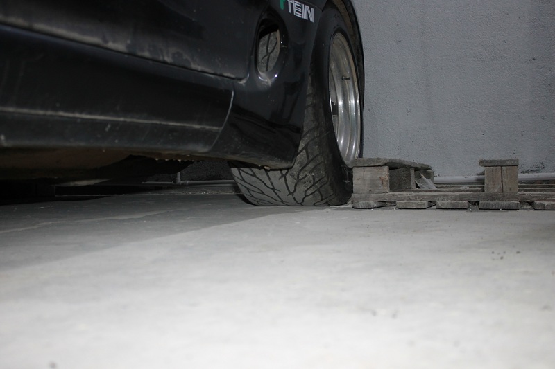

один вопрос - а гейт не задевает колесо при полном вывороте ? такое ощущение что на нём потёртость именно от колеса !???

не гейт не задевает , а потнртость от колеса, я машину в гараж закатывал без рейки , там колеса на полную выворачивал , зато когда просто стоит все в собранном виде , если колесо немного вывернуто , прикольно смотрится.
бачек-расширитель))

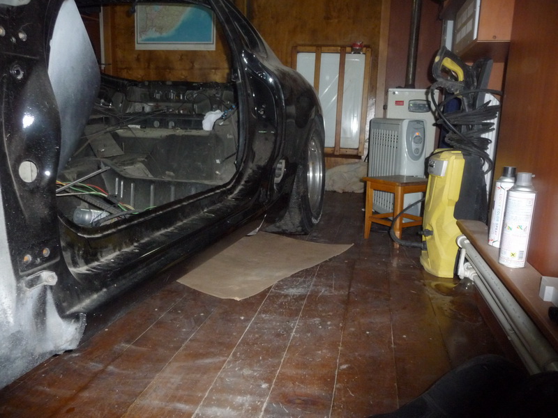

Прошла неделя ... веду работы с салоном, проклеиваю виброизоляцию.( нудное и долгое занятие должен я заметить), думал за день закончу с ней, а растянул почти на неделю.о том что все вычещено и момыто и обезжирено писать не буду...
Проклеил полностью всю поверхность багажника , залез даже под крылья в места где заливная горловина и со стороны топливного ECU.
сделал рамку для крепления пола багажного отсека, т.к. авто всетаки у меня ездовое то мне нужны запаски( нормального размера) ключи, балонники ,огнетушители , и так кой какие ключи и всякие мелочи. Так же в багажнике будет установлен усилок и конденсатор ( их пока нет), как прикуплю так и закончу полностью всю компановку багажника.сделаю в нишах и пустотах карманы и ящики под инстумент и всякое барахло , чтобы ничего не валялось а лежало на своих местах, под эти цели купи лист аллюминия новенький. пока работы в багажнике выполнены на 90 % осталось купить усилитель и обтянуть до конца пол карпетом .

А булки ...от 17 колес уже устал , на 16 нету , ну вот и решил на 15JJ, мне нравится , может в драге иногда можно будет , исключительно из спортивного интереса....
vladimir, ты не ошибся на 15JJ ?
master
А как реализовано подключение второго топливного насоса при достижении 0,3 бар? Точнее что на реле управляющий сигнал подает
vladimir
конечно обшибся :facepalm:R15* 11,3JJ. ( 15JJ многовато будет)

-Уже не помню на чем остановился, мозк выплавила топливная система, точнее ее подключение, в итоге выкинул все сопротивления и насосы лупят на прямую , естественно через релюшки.регулятор приобрел новенький ТОМЕЙ большой.Потом с ней разберусь.
-Т.к. коробка 154 , редуктор большой от турбоСупры, то кардан никакой подобратьне смог , временно сварил самопал и как необходимость заказал аллюминевый вал без подвесного подшипника, встал отлично , ток молотком пришлось ему помочь)) Кардан зачетный, толстый и легкий.

вот кое какие фотки...
Нажмите для просмотра прикрепленного файлаНажмите для просмотра прикрепленного файлаНажмите для просмотра прикрепленного файлаНажмите для просмотра прикрепленного файлаНажмите для просмотра прикрепленного файлаНажмите для просмотра прикрепленного файлаНажмите для просмотра прикрепленного файлаНажмите для просмотра прикрепленного файлаНажмите для просмотра прикрепленного файлаНажмите для просмотра прикрепленного файла
капелька распи-ва никогда не повредит))))
AquaGen
Красиво =) А самый большой датчик прибор - это что ли тахометр?
vladimir
Да, как настрою движок до конца , уберу его, не к чему плодить датчики,но все равно их что то много получилось)))...
В живую конечно красивее смотриться....Работы с ней конечно еще "мама не горюй"
Молодцом) Давай донастраивайся! кстати мозг Power FC от 100 марка?
Но я бы над внешкой поработал - колеса, полирнуть. Может рестаиловые фары rolleyes.gif
vladimir
задние диски вообще новые , пару тыщь км пробег всего накатал, маляры гады когда красили плохо укрыли, вот краска папала на них немного ,обидно ..а так они блестели капец( из личного опыта могу заявить что на 80% маляры , сварщики и токари самые безответственные люди)..чтонибудь придумаю ,передние чисто временное решение. Комплектом к задним на R16 WELD не делает,вот пока думки гоняю с ними.если ставить на 15 , то опять с тормозами что то делать придется на передке. Вообще диски WELD радиусом диаметром 15 на зад думаю даж пойдут на турбо тормоза без переделок , я их тулил на перед ради того чтобы узнать влезут ли они на тормоза с цельсиора ,по диаметру они входят ток спицами немного в суппорта упираются.
PFC от JZx100 с датчиком абсолютного давления, без расходомера,брал новеньким( мне понравился), приклепал к нему стоковый крепеж от супровского компа и прикрутил на место как положено,чтобы не болтался как попало. Коса в усмерть облегченная с 30-го Соарера 2.5 турбо VVT-i. просто и надежно, даж диагностический порт с мотора ушел, Другой комп не хочу т.к. не вижу в этом смысла.

Такие диски резина должны давать почти драговый старт с каждого светофора)
vladimir
Сейчас она хорошо держит)самое оно...ток жопа виляет слегка)))как будто вот вот в букс уйдет.....один раз дал буст 1.32кг вторая передача до 140 вся в буксе ....(так это было разок чтобы движок не кончить)......хочу потом другую резину взять, нитто 325/50/15..я под такие крылья расширял..
vladimir
Ну вот и прошел год, может даже и больше, год работы по домашним делам и не одного выходного..
Вся зима прошла в возне с машиной , а лето как и положено машина радовала меня.
Что было сделано за прошлую зиму расскажу подробнее.
Меня доставала одна проблема , а именно немного шел дым из сапуна, компрессия хорошая, я вообще как то не комплексую если мотор немного дымит и жрет масло .Но дым из сапуна это другое , не то чтобы сильный, но стабильный , и холодный и горячий , достал он меня.. Что мне только не советовали , каких только рекомендаций не говорили и маслосъемные колпачки и блок и все тому подобное, но я забил и ездил до холодов. Наступила зима машину в стоило.
Итак:
Пока зима длинная , было решено разобрать мотор. Разбор ничего не показал, на второй день взял чуть ли не лупу и начал разглядывать предметно все детали , в уме жалел прокладку под головку, и вот в каком то из поршней нашел микротрещину с волосок на боковой поверхности возле колец. Походу из за нее и сапунил , может дефект был изначально, я их брал б/у., во всяком случае я так для себя решил, потому что они сапунили прям изначально , до настройки мотора. В ответ были куплены поршни висеко под сток размер, а старые поршни легли в коробку висеко на полку , новая прокладка томей 1,8мм.
Дальше пошел перебирать то что мне не нравилось и от чего я хотел избавиться…
Головка , т.к. перед сборкой я притирал клапана еще в 45году , то решил их проверить. Рассухарил и увидел что рабочие пояски были широкие , сервиса занимающимся ремонтом седел в округе я не нашел..Решил взять контрактную головку , опять рассухарил клапана первым делом а там пояски такие же широкие около 2мм, у меня ступор ,что делать не знамо , брать еще одну голову желания не было . Протралил интернет и купил две американские шарошки для прирезки седел , взял старю 2же голову потренировался и отремонтировал свою , мне понравилось , в принципе ничего сложного , просто немного нудно и нужно все внимательно делать (из практики скажу притирать клапана нуднее и дольше ) , после шарошек седла идеальные и ничего притирать не нужно, но на герметичность все же проверил..спустя год хотелось бы взглянуть на седла….но не судьба..
дальше
Продал свой впускной китайский коллектор с дросселем китайским. Решил сделать самодельный коллектор , умные люди дали мне лейки(дудки) и рассказали пару моментов-советов на которые нужно смотреть , к слову коллектор мне такой необходим лишь из соображений доступности ремонта. Потом нужен был дроссель …ничего подходящего не нашел , хотелось дроссель с уплотнениями , выбор был только от инфинити , как назло его негде не нашел, в целях избежания рекламы , один уважаемый человек подогнал так сказать дроссель то что мне нужно, красивый, гламурный , с уплотнениями , под тойота датчик, я был доволен. Коллектор получился не плох и плюс я расположил все как мне удобно и клапан хх и дроссель и бачок гидрача.. .Несколькой вечеров и все готово, проверил на герметичность все ок.. Сейчас корешу на марк будем такой делать..
Ну а дальше самое главное, раз пошла такая пьянка была …..продана была моя любимая турбина Т88 с китай коллектором прям китом..
Куплена турбина борг варнер 8374,очаровашка……..
долго думал над выбором , но все таки «хочу» перевесило над «могу» ..ну и в принципе здравый смысл в этом есть , пусть стоит она на 30-40тыс больше гари , но не нужно вестгейта , блуофа и бустконтроллера ,как раз та самая разница на их покупку , и мой принцип что в машине все должно быть как можно проще и доступнее тут подъиграл. Далее под нее сделан коллектор без отвода под гейт дядей Витей Соарой, все это чудо встало отлично , пришлось только нижний патрубок на радиатор переварить, мелочь… и мелочи при ее обвязке, слив подача масла , но это ерунда… вот по мотору вроде и все..мотор работает отлично не нравиться мне только звук муфты VVT-i , но это походу ни как не вылечить , неприятный он…а что поделать.

Куплены новые стойки теин моно спорт туринг,
в принципе и старые работали нормально , но вот что то захотелось душе …..Дорого, но что поделать взял и купил ( во всем виноваты друзья аукционщики так сказать , которые говорят бери …а деньги потом как нибудь)вот так и взял..Стойки выбирал долго , решил остановиться на TEIN , информации мало , на сайте описание не поймешь , на MONO SPORT TOURING есть хоть какоето упоминание про комфорт , машина то ведь не гонка .. но и стоят дороже всех , их и взял , с пыльниками – гормошками хорошими , и в верху чашка на салентблоке . Поставил нижние стаканы в изоленту обмотал чтобы камушками не коцалось. По началу решил их не крутить , поставил как есть , до моего дома дорога гравий метров 500 , выехал…. идет прям как на крауне или марке каком то , настолько мягко для Супры, что непривычно , поджал пружины , выставил на хард минус 6 щелчков как требовал мануал оптимально , ну и в принципе пружины уже зажимать некуда , машина идет очень комфортно , не помню как идут сток стойки но эти точно мягче …ничего не пробивает , и в поворотах не кренит , не естественно как то..и пружины 16перед и 12 кажется зад , должно быть очень жестко , ан нет…улыбка с лица не сходила…Поехал делать развал , сделал от турбо Супры и попросил развальщика завалить мне передние колеса по максимуму но в допусках ….и о чудо машина поехала приятно , ничего не водит , практически не чувствуется колея асфальта , такого эффекта я не ожидал..в общем я отъездил на ней все лето и она меня не подводила, давненько я на ней не ездил так чтобы просто сел и поехал , она стоит готовая все собрано не нужно ничего делать, просто прыг и понесся, вот такой она и должна быть..

Еще за лето был построен гараж для Супры и машины жены ну и корешей конечно , спокойно влезет четыре машины , купил подъемник, а то запарился под ней ползать…
На эту зиму работы мало , покрасить бампер , поколдовать с топливными магистралями и насосами , проводку под капотом упорядочить , может повырезать чего лишнего еще с нее , диски в порядок привести , (может комплект 18х взять) , снять панель , единственно что не снимал в том году , так вот она и поскрипывает немного , сделать ее уже чтобы не скрипело ничего, ну и так может еще чего , пора бы уже и ездить на ней в полный рост….может кондиционер назад вернуть я тут подумал , летом жарко ведь )))
Вот таким был год в кратце..
Вот несколько фото , может кому интересно…
Извините за орфографию, блин своевременно делать отчеты нет времени.в этом году гараж уже свой и дома , постараюсь день в день отписываьтся…

А чем не устроил впускной коллектор китайский?
