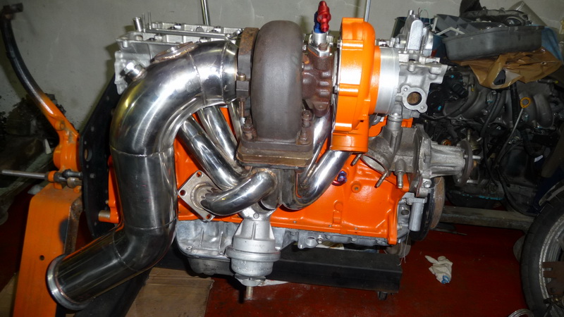

Не буду рассказывать о том в какой раз ставится мотор , хочу лишь сказать что все моторы установленные честно ходили и ни один не вызывал нареканий по механической части. Как и всем хотелось мощщи , но денег на это не было. В голове сидел твердый план по увеличению подкапотного поголовья, который никак не давал покоя.
Были раздумки на какой мощности остановиться , 400? 500? или больше? Остановился на 500, под это установленный 1 JZ GTE TT не подходил , нужен был 2 JZ GTE , так мне думалось на тот момент. Немного погодя он был приобретен от мех Супры JZA80 , и ждал своего часа . Потихоньку копились з. части , коллектора , турбина , гейт , распредвалы , сцепление , коробка , и т. п. , бюджет мой не мог позволить все сразу …С приобретением з.частей прояснялась картина, что не так все будет просто и легко, даже имея 2 JZ GTE. И было принято решение оставить родной блок , подготовив его под турбо , благо запас з.частей позволял такое провернуть а контрактный двс был продан , и лишние деньги в фонд постройки.

• Турба стояла сначала китай , потом поменял на гриди т88-34д.
• Гейт китай 50мм , под ХКС.

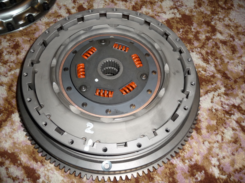

• Сцепление OS гикен двух дисковое демпферное с самыми большими дисками.

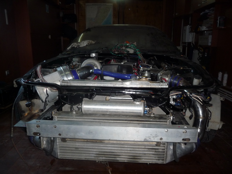

• Интеркулер 700*30*100 с входами на 100мм
• Пайпы самолеп на 90мм из нержавейки.

• Бочка блитс нур с двумя входами , два каталика от хондовской трассы , труба с турбины 100мм , далее идет 2 трубы по 63 мм , т.к. сотая труба по днищу , это не городской вариант .

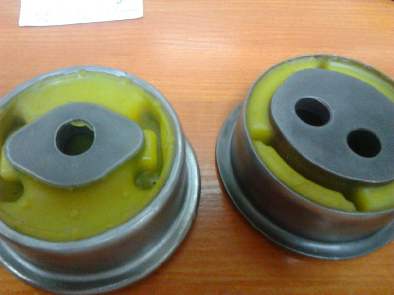

• Залил подушки полиуретаном на редуктор.
По блоку первым делом возник вопрос по расфрезеровке под маслофорсунки и подачу масла на турбину.Информации вроде хватало но четко как и что делать было не ясно. Но как говориться война план покажет , разобрал двигатель до блока и потихоньку шаг за шагом начал делать ,там нет ничего сложного а когда понадобилось , то в третий раз ( естественно не для себя) делалось реально в гараже , нужен всего лишь хороший сверлильный станок ( как у меня , бытовой) длинное сверло на шесть или восемь мм , опытный бесстрашный кореш ( а лучше пара) и смекалка , как говориться коллективный разум – сила))
Все китайские вещи слегка не подходят , или подходят так как не нужно , колено под гейт немного переварил , для того чтобы завернуть одну гайку на коллекторе нужно быть ловкачом. На впускной коллектор сделал поддерживающие распорки по принципу стока и одну на выпускной.

Сделаны крепежи под кулер , и протянуты самопальные пайпы с коротким расстоянием.

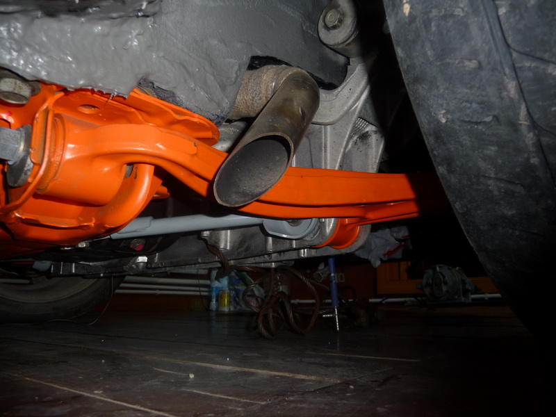

Выхлоп естественно варил сам , чтобы все было приталено , ничего не торчало , не цепляло ,не вибрировало и т.д. , звук получился мягкий на холостых даже тихо работает , естественно когда валишь на все бабки , то ревет не подецки ,т.к.гейт на улицу.

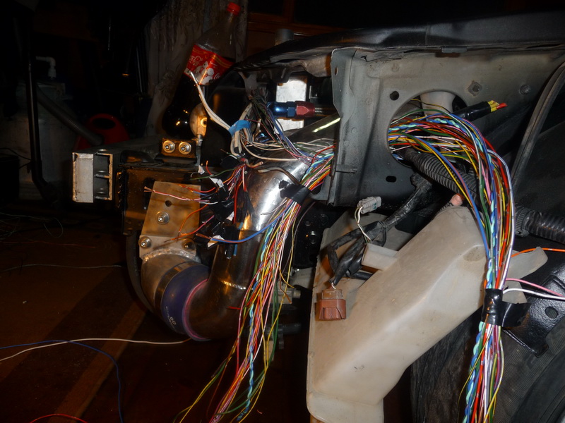

Электрика
• Коса от 30 сайры под VVT-i комп.
• Из моторной косы выкинуто все лишнее ( кондей трк , итд) много всего, - похудела вдвое.
• Комп апекси под МАП.
• Датчики в салоне дефи.
• Подкапотная коса спрятана под крылья .
• Бустконтроллер HDI.
• Предохранители переехали в багажник.
• Аккум тож в багажнике

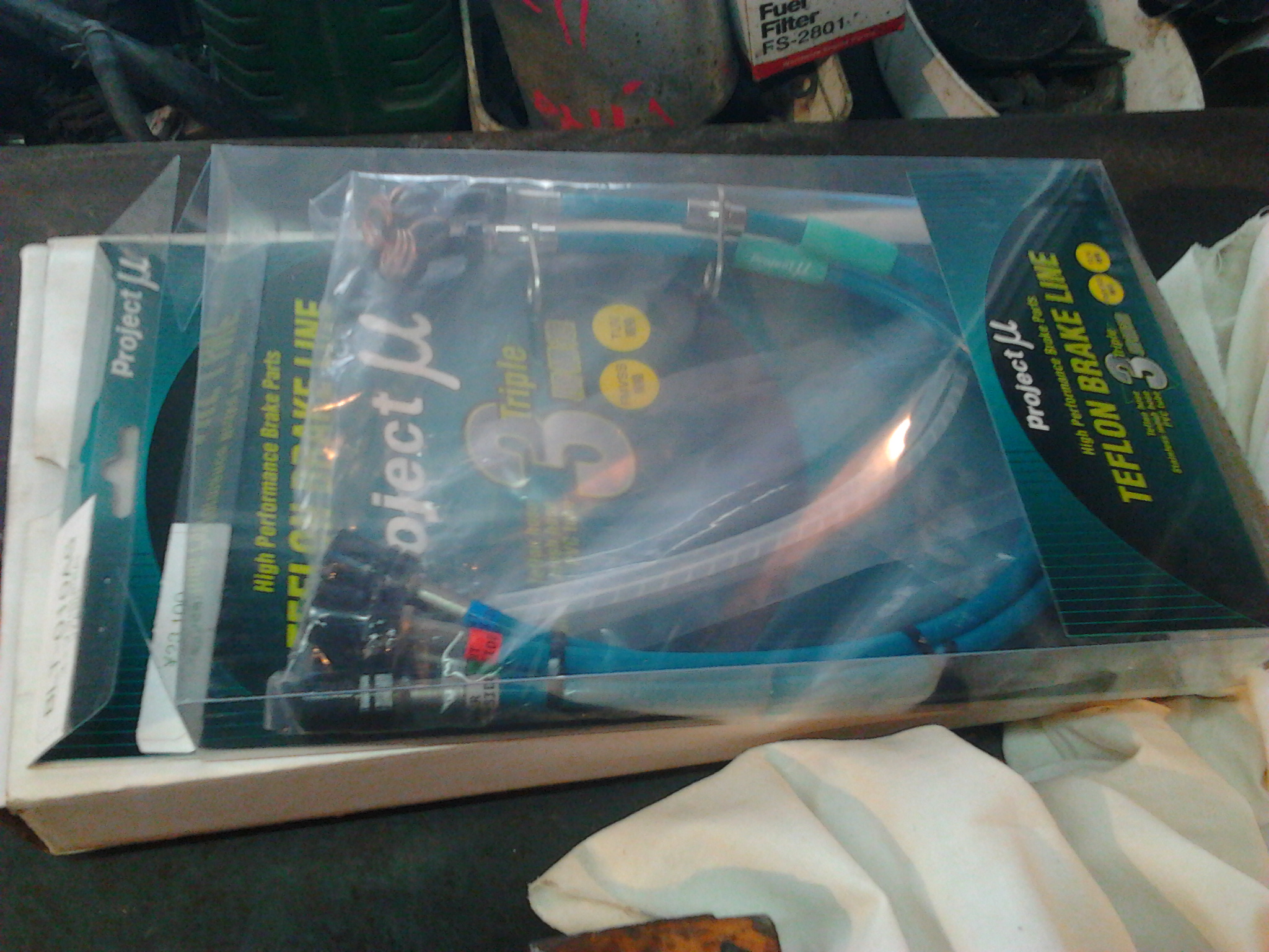

Тормоза и колеса

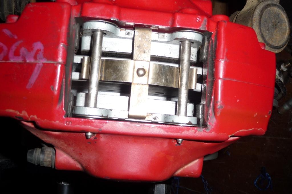

• Перед суппорта цельсиор 21 , тормозные диски диксель , колодки диксель 500гр.
• Зад еще не делал . но уже купил и плывут суппорта брембо ( от эволюшина) тормозные диски диксель уже пришли с насечками красивые , колодки пока не покупал , т.к. тормоза не поставил и боюсь брать , вдруг не подойдут.
• Шланги проджект му , тефлоновые.
• Колеса переднее литье не знаю от чего? простенькое на16, а зад R15*11,3 ширина , покрышки гуд ричи и пара КВИК ТАЙМ от ХУЗЕР,325мм ширины.
Тормоза сделал такими только , чтобы можно было катать диски на 16 дюймов , т.к. постоянная езда на 17 , начинает напрягать , на зад хотелось бы тоже 16колеса но я таких не нашел , а нашел на 15 WELD , мерял мерял , какие заказать чтобы не пилить крылья , поближе к кузову , и в оконцове намерял что пришлось кузов пилить. Передние тормоза от цельсика с колодками и дисками диксель , зад брембы от эволюшина колодки и диски тож диксель , тока диски дырявые.
Шланги добрые люди насоветовали проджект му. В итоге думаю тормоза будут гораздо лучше моего стока но с возможностью установки практически любых дискачей.

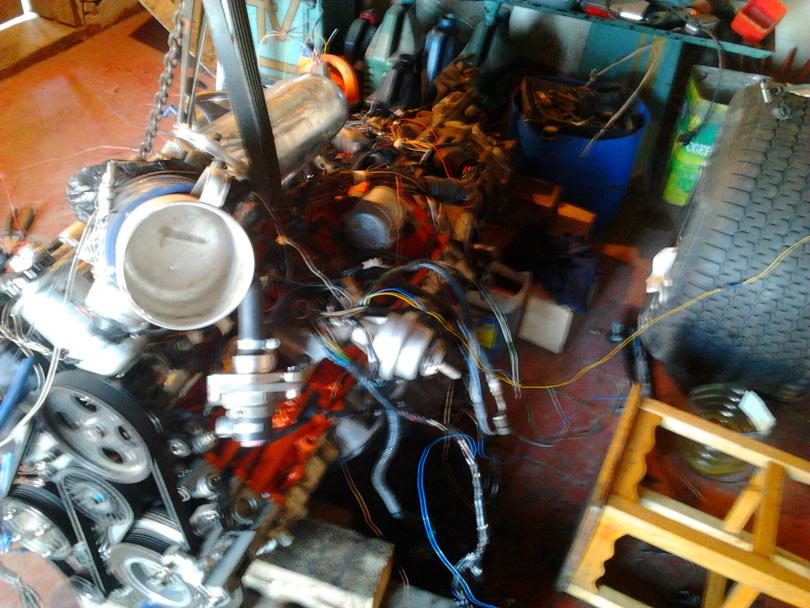

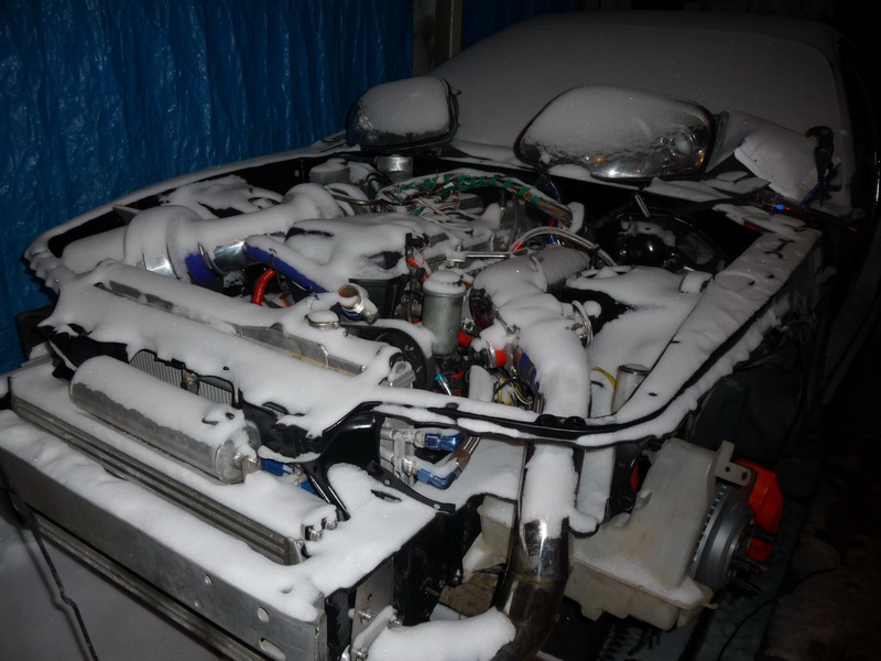

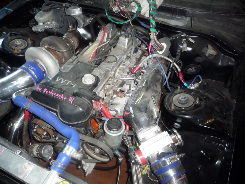

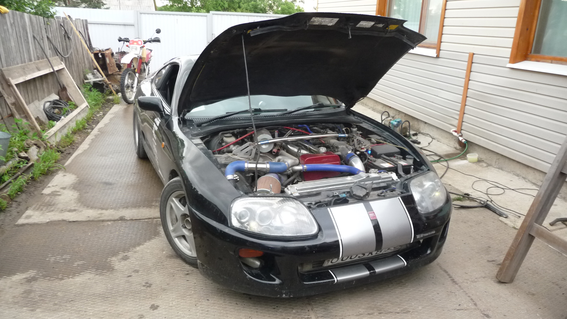

вот так мотор выглядел пару неделек назад
И вот так тоже было , не успел в гараж затащить))
Вид спереди , слегка грязненькое и пыльное..
Колодочки

Подушки в редуктор

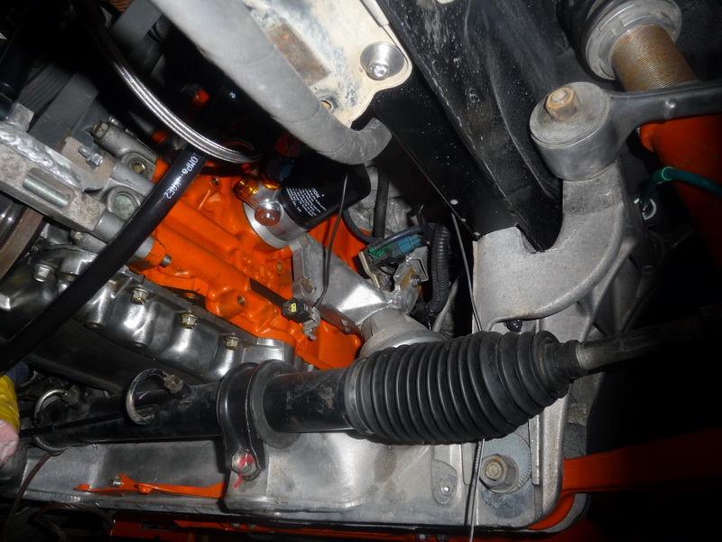

протянул топливные трубки ( почти закрепил)

легкая растосовка проводки

выкинуто из косы все лишнее ,

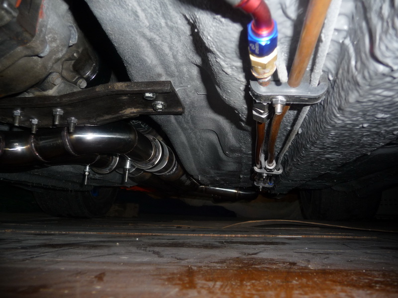

Что за крепежи, которыми трубки под днищем закреплены? Покупные?

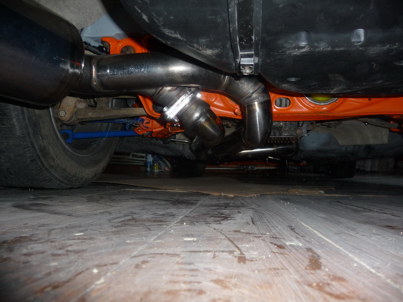

Глушитель сзади что-то совсем сильно выпирает...

С глушаком просто фото неудачное , он притален к кузову так , что сильнее уже не приталишь, от земли очень высоко , если смотреть сбоку под дно машины , он даже не выступает за продольные жесткости кузова ни в одном месте. На задней балке зазор одного от глушителя примерно 5мм , а другого не более 1см.
Крепежи для топливных трубок брал заводские от а/м камаз , там гте то такие стоят ( отец подсказал) , стоят по 60ру. за штуку, купил за 500ру. трубогиб для медных трубок и по родной трубке выгнул копию... получилось то что надо , а на тормозную трубку одел силиконовый шланчик в месте крепления и она тоже плотно зажалась. нужно будет только над защиткой покумекать , штатная не подойдет..хотя...

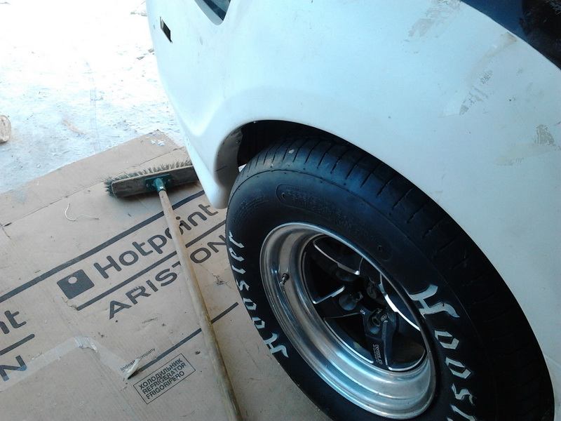

один вопрос - а гейт не задевает колесо при полном вывороте ? такое ощущение что на нём потёртость именно от колеса !???
и второй - что это за бачёк на интеркуллере ?

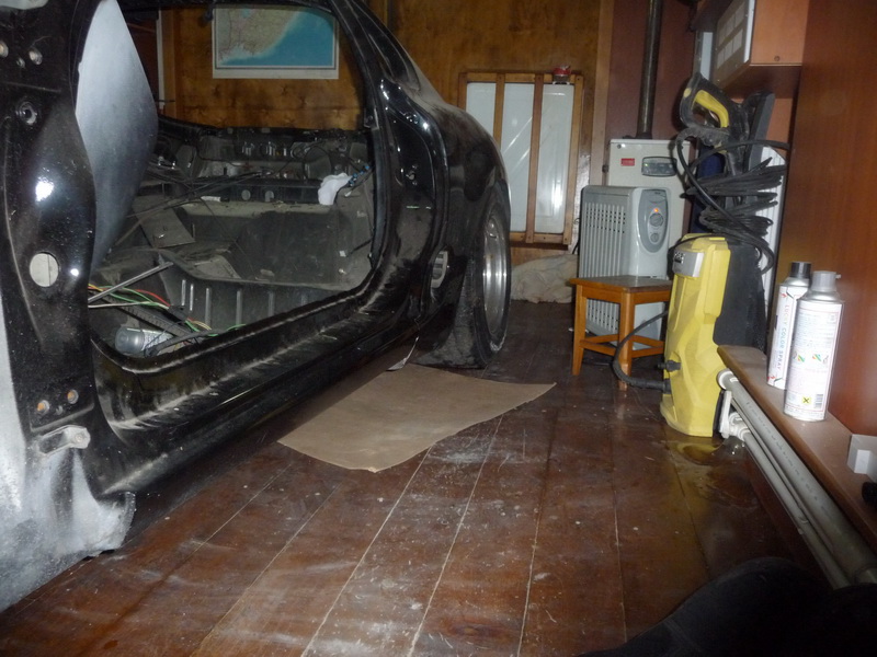

не гейт не задевает , а потнртость от колеса, я машину в гараж закатывал без рейки , там колеса на полную выворачивал , зато когда просто стоит все в собранном виде , если колесо немного вывернуто , прикольно смотрится.
бачек-расширитель))

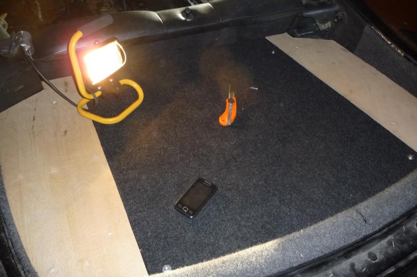

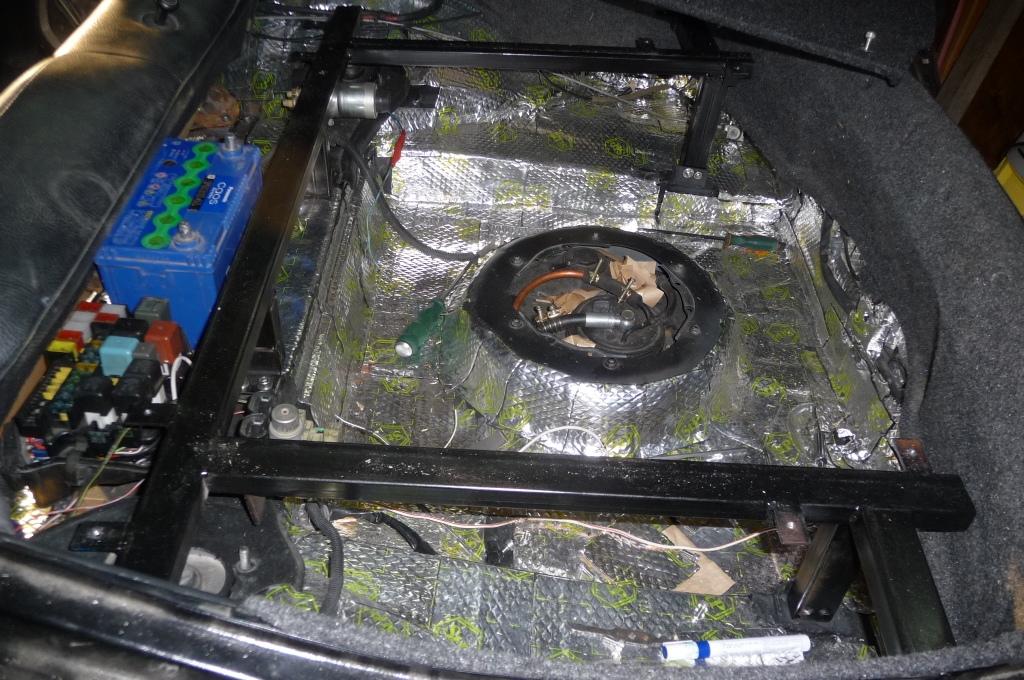

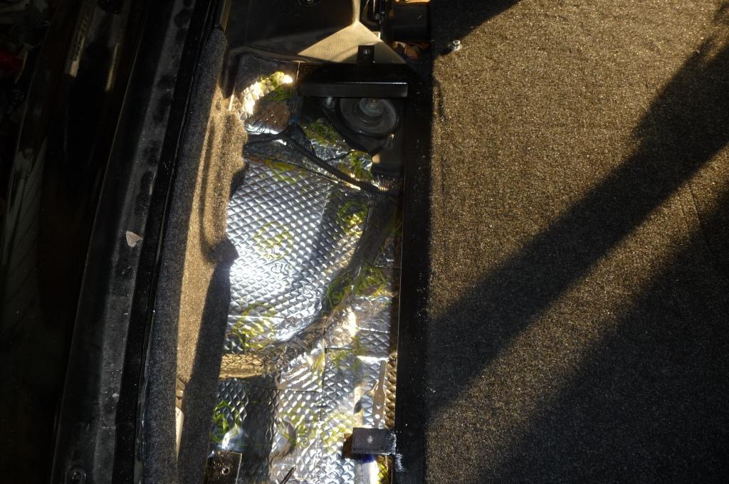

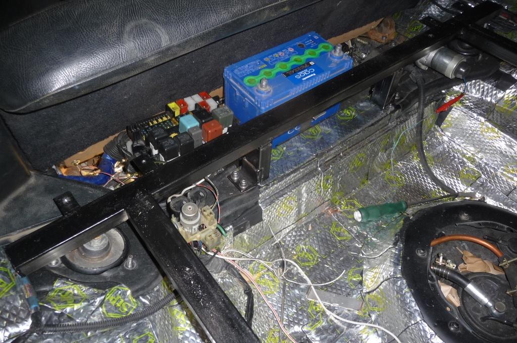

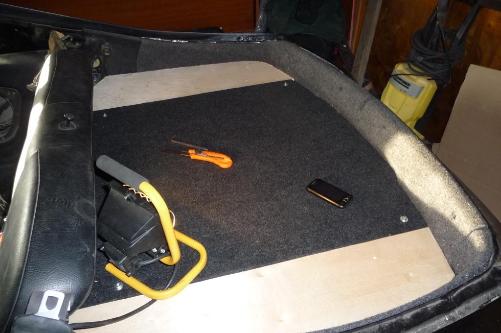

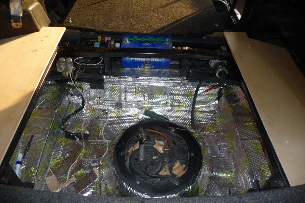

Прошла неделя ... веду работы с салоном, проклеиваю виброизоляцию.( нудное и долгое занятие должен я заметить), думал за день закончу с ней, а растянул почти на неделю.о том что все вычещено и момыто и обезжирено писать не буду...
Проклеил полностью всю поверхность багажника , залез даже под крылья в места где заливная горловина и со стороны топливного ECU.

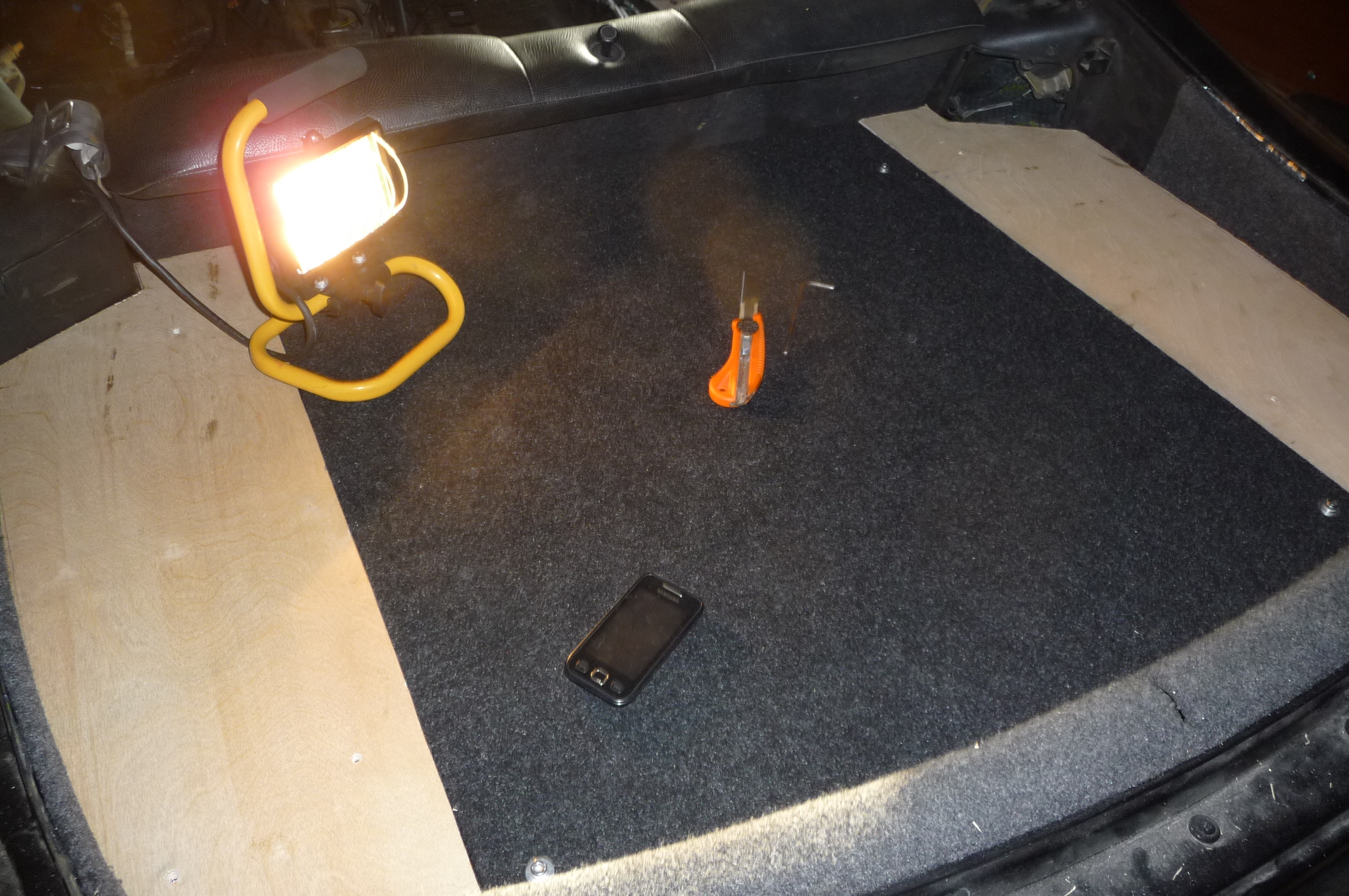

сделал рамку для крепления пола багажного отсека, т.к. авто всетаки у меня ездовое то мне нужны запаски( нормального размера) ключи, балонники ,огнетушители , и так кой какие ключи и всякие мелочи. Так же в багажнике будет установлен усилок и конденсатор ( их пока нет), как прикуплю так и закончу полностью всю компановку багажника.сделаю в нишах и пустотах карманы и ящики под инстумент и всякое барахло , чтобы ничего не валялось а лежало на своих местах, под эти цели купи лист аллюминия новенький. пока работы в багажнике выполнены на 90 % осталось купить усилитель и обтянуть до конца пол карпетом .
ак
vladimir
сообщение 12.2.2013, 5:56
Сообщений: 36
Регистрация: 10.12.2012
Из: шмаковка
Пользователь №: 7 657

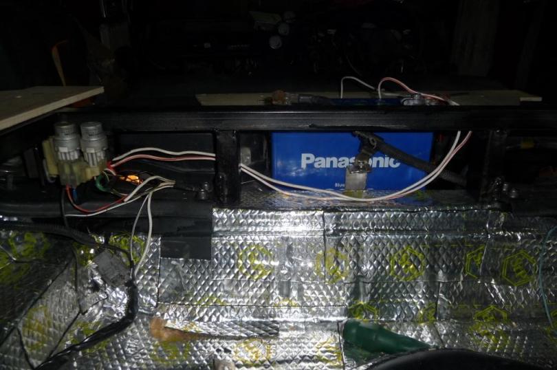

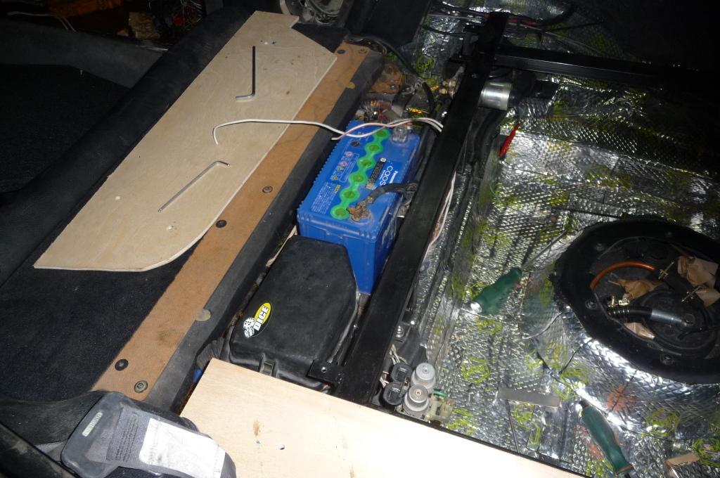

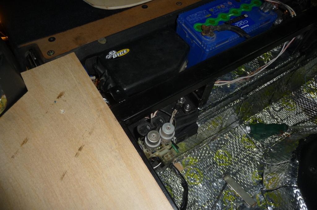

боковые полы пока обклеивать не стал , т.к. думаю к ним крепить инутри карманы для инструмента и всякого барахла .Сами панели боковые тоже перетяну, они и так верой правдой несколько лет служили и выдержали жизьнь единственного моего авто( благо сейчас есть еще одно)и багажник больше мне как грузовой не понадобится..

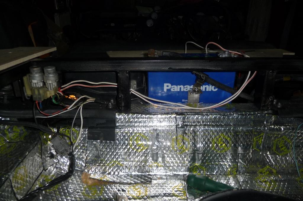

вот так разместился аккумулятор и коробка с предохранителями , плотно но доступно, так же установил массовую кнопку ( мало ли)) )
Два реле . одно на второй топливный насос , а второе на электровентиляторы, все собрано через предохранители и занимет мало места , и на виду , все надежно без скруток и спаек. ( взяты от какогодо микроавтобуса)
Реле на топливный насос срабатывает при достижении давления в воздушном коллекторе 0.3кг. , думаю что постоянно второму топливному насосу месить на постоянку не стоит.
ну и так общий вид
Собирая салон Супра становится похожа на машину, так приятно , видно хоть конец работы ))) Иногда кажется что весь этот кошмар никогд не кончится) , благо хоть заводится мотор , когда все плохо и ничего не получается , заведешь его , урчит так расслабляюще,,,.,
