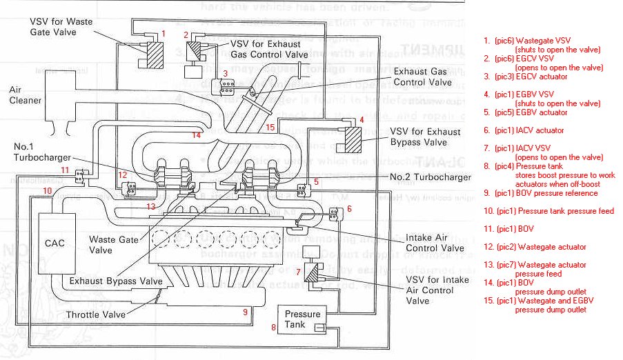

Нужен ли клапан VSV IACV если у меня бустконтроллер apexi avc-r ? Насколько я понимаю VSV IACV клапан - это контроль штатного буста . Можно ли вакуумный шланг подключить напрямую к актуатору как на рисунке ?

Это не буст. Нужен

Он не управляет бустом. Он открывает путь сжатому воздуху, идущему со второй турбины.

№ 7 на рис.
Можно без него напрямую к актуатору присоединить шланг (как на рис. в начале темы) ?

Может он не к актуатору присоединен на рис. Что такое "vsv bypassed" ?

Я подключал напрямую smile.gif Разница понравилась. Одень попробуй,ничего не случится.
сообщение 9.4.2013, 18:07
Если все стоковое работает, кроме VSV IACV, то обходить сам VSV глупо. Можно убить вторую турбину

Вчера заметил ,что трубка сорвана, а один из выходов клапана отломан. Вот и думаю теперь чего ждать!

На прямую подключают, как я понял ,когда меняют режим работы турбин в параллельный.
"Любой путь - лишь один из миллиона возможных путей"
сообщение 9.4.2013, 19:39
Да, все правильно. Только еще надо добавить обратный клапан, чтобы заслонка не закрывалась. И с EGCV проделать то же самое.
А еще лучше не параллелить.

Заменю клапан на исправный и до лучших времен( т.е "single").
