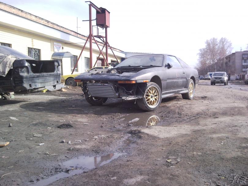

Хочу поставить фронтальник, но не могу принять решение какой размер. Двиг 1G-GTE 2l 2 турбы , но в зиму буду ставить 1ый турбоджей сингл или твинтурбо. Есть несколько вариантов:550*140*60-51, 550*180*60-61, 450*230*60-63, 600*300*76-76. охота чтобы и лага небыло сейчас, и на вырост подошло. Просьба помочь неопытному Супра-турбоводу с поясьнением выбора размера, чтобы на будущее.

60 на 30 встает не только под углом но и ровно (если для тебя критично) нужно лишь обрезать кронштейн замка капота

а смысл? обдув только половины кулька, максимум 2/3, если попилить бампер.
сообщение 11.6.2013, 21:04
И половины будет достаточно.
