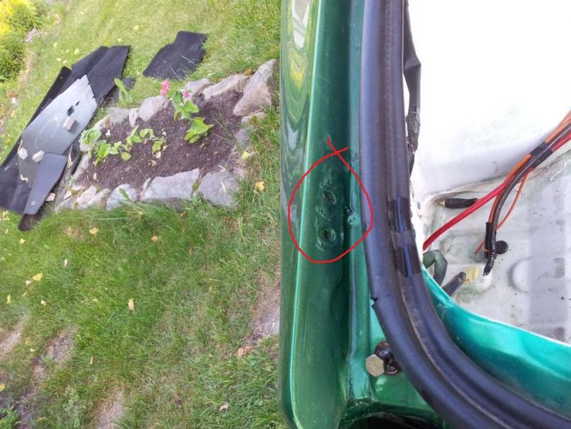

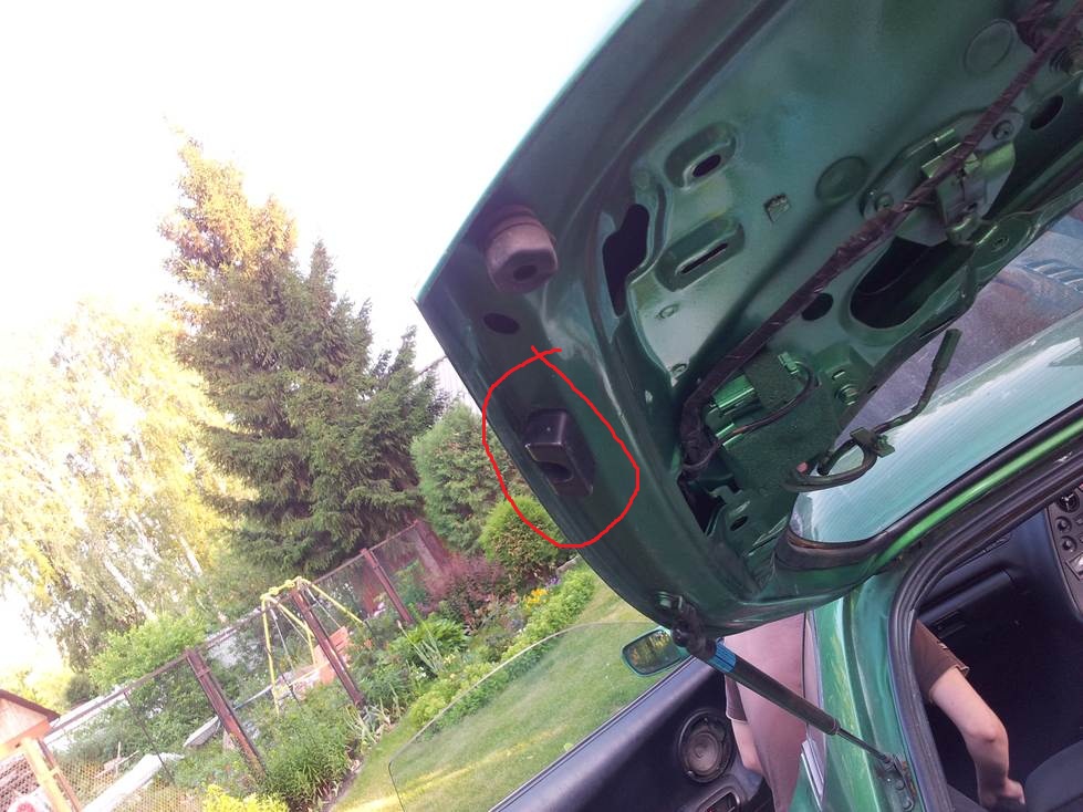

1) На двери багажника слева идет пластиковая площадка размером примерно 5х1,5х1см, крепится одним болтом к двери багажника, что это и для чего? ответное место на кузове пустое и уже окрашено в цвет кузова, однако есть 2 отверстия для болтов

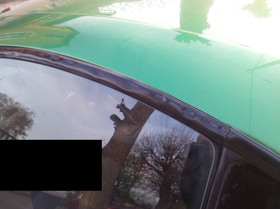

3) щель по верху между резиновым молдингом над дверным проемом и крышей - это нормально, отвод воды вбок? Или руки монтажников кривые?

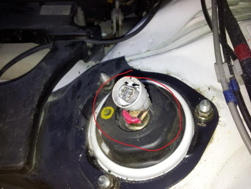

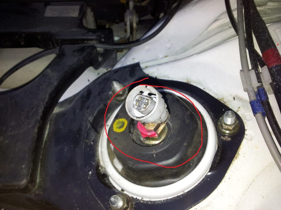

7) На задних стойках вверху штока выходят 4 разноцветных провода и штекер круглый - что это?

первые 2 фотки - это резиновые отбойники багажника, когда им хлопаешь что бы железо о железо не билось. у тебя нету нижней кот на 2 болтах

7 - мое предположение что это стойки с электр регулировкой жескости (заводские), но о таких только слышал, поэтому только предположение. надо смотреть куда идут провода

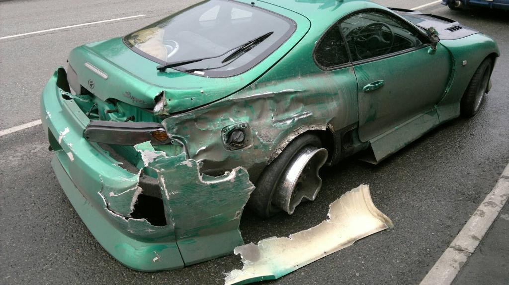

Про машину - может она раньше именно так и выглядела, однако у нее сейчас другие передние крылья, бампер передний кастом, задний бампер DoLuck, на задних кряльях расширители . Цвет идентичен, колеса идентичны. По итогам разбора обшивок кузова - была бита спереди в левое крыло и сзади в правое, относительно некритично, лонжероны ровные, целые, выправлялась по-моему граблями, руки бы оборвал за то, что оставили так внутренние части железа погнутыми и непрокрашенными. исправляю. Мож еще кто чего расскажет про тачку) пробег 80к и кажется реальный - мотор сухой, никакого масла, только пыль. Турбинки подтекают - на снятом интеркуллере в подаюшем пайпе масляные следы. Прет как сумасшедшая..........Хотя почти сток.

Ребята, про молдинг еще подскажите над дверью?

Увы многие не понимают, что машина должна не только ехать.
Dictator, разбирай всё сзади справа и "доделывай", уверен, что всё было сделано шляп-мляп и эта лабуда будет гнить и ржаветь.
Там у тебя диск вроде задний правый ушатанный, представь из какого банана его выравнивали. Лучше в помойку выкинуть сразу.
Молдинг выкидывай. Даже хз как его в такое превратили. Едет же ровно, чё паришься biggrin.gif
p.s. если тут вдруг найдутся те, кто будет говорить что восстановили круто и криминала нет, то пусть они покажут фото процесса восстановления, где люди с гордостью говорят о том, как они ни на чём не скроили и всё прекрасно восстановили.

Да, фотки конечно пугающие, но на самом деле некритично - крыло, задняя правая часть кузова до лонжерона, дверь багажника... Диск только расстроил капитально, это да. Покрашена была дерьмово, это факт (по толщине слоя и уже начавших появляться сколах), думаю через год придется разбирать и перекрашивать все это дело. Я не думаю что много супр не битых, если такие вообще есть... А мелочевку доделаю.
Молдинг менять - это я понял, подскажите лучше есть ли между молдингом и крышей щель заводская - я так понимаю для стока воды, а то у меня на правоммолдинге такая есть, вот и думаю, это норма или это косяк...Как видите слева бараны пытались молдинг загнуть к крыше молотком.

Dictator, молдинг так и должен быть, это водосток. Ближе к стойке щель должна уменьшаться и пропадать вовсе.

писец... слов просто нет.... Собирайся силами.... доделывай тачку... unsure.gif
интересно если на стенд загнать развальный... посмотреть углы.... тут наверно не только внешний вид нарушен.....

Dictator, еще мальца опечалю, машинку когда только ввезли в рф узнали что она еще в япе где то стукнулась конкретно т.к. геометрия была нарушена.
Мой тебе совет, сначала проверь все контрольные точки, а потом марафет наводи.

Стойки TEMS от Соарера 30 видимо, в Супре таких не было.

Про стойки спасибо - поищу) Про позитив - ну неприятно конечно знать, что машина была бита! И особенно фото такие видеть) Но опять же повторюсь - не думаю что спустя 10 лет после схода с конвейера есть небитые машины подобного класса) Геометрию заеду проверю обязательно. Пока предварительно скажу так - мы ж ее гнали в Тюмень 2500 км, скорости от 15 до 160км/ч, никаких биений руля, трясок кузова, биений плоскости колес замечено не было, будем надеяться, что все с рамой в порядке... Кстати диск гнутый тоже не беспокоил, хотя я по нему сразу видел, что его выправляли, конечно не думал, что из квадрата :DDD Я пригнал ее в тюмень 20 мая, вот уже 2 месяца машина разобрана без облицовок и передних бампера, рамки, фар, салона итд - все на мойке, ремонте, замене, подгонке...В кузов в этом сезоне не полезу, без того хватает.. Все далается своими руками, так что все будет качественно...

Моя фирма привезла ее в Россию. Попали мы с ней на 300 штук, так как покупали за дорого, а продавали за дешево. Была в Япе бита прилично, покупали с аукциона с R. Но восстанавливали ее судя по всему пакистанцы в Япе. Все было очень брутально и на заклепках. По крайней мере крепление переднего подрамника (по диагностике Тойспорта) нужно было немного переносить, ну либо оба лонжерона на место возвращать. Как-то так. В Япе и сзади была бита и тоже не очень хорошо сделанная именно по кузовным панелям. Днище, подвеска, двигатель, коробка - все в идеале было. Что первый хозяин в России все таки решил делать, а что нет - неизвестно. Есть ощущение, что ничего. Будут еще вопросы - спрашивайте.
