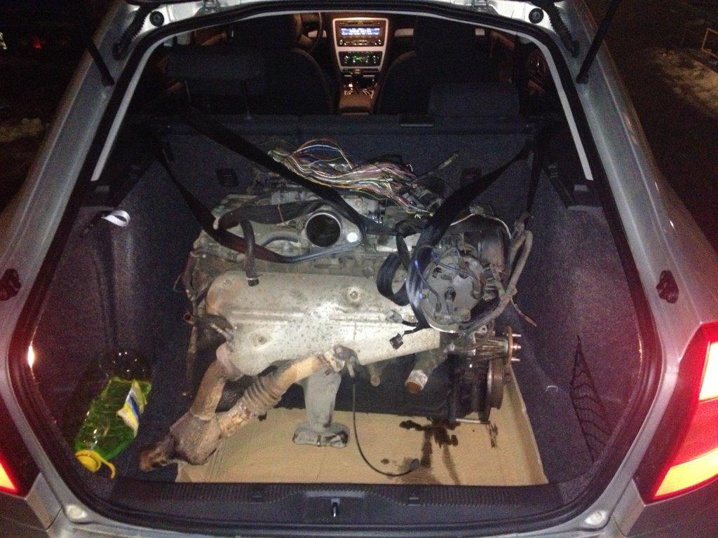

Было принято решение - быть 1.5JZ. Почему? Да потому что 1JZ-GTE TT был, 2JZ-GTE VVT-i был, 2JZ-GE был, захотелось чего-то новенького и собранного с нуля. Через неделю купил атмо блок 2JZ-GE. Разобрал, заказал маслофорсы, турбо поршни. А так же заказал биг сингл PRecision PTE 6266 + Wastegate PRecision, но коллектор взял китай, ну и конечно-же форсы денсо 850сс, прокладка кометик 1.8

ПС: Делал все сам (иногда с помощью друзей - затолкать мотор), только шортблок отдавал собрать мастерам.
