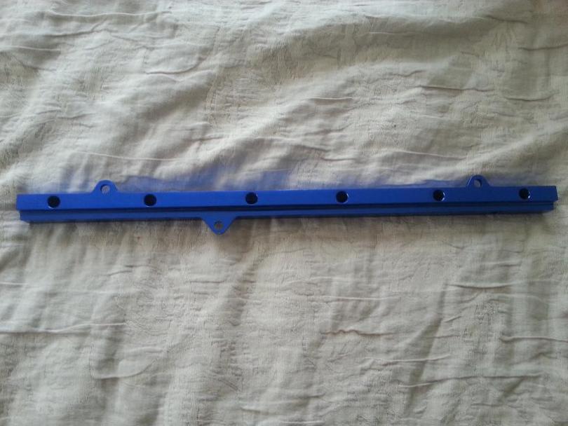

возникла маленькая проблема. не получаеЦо установить топливную рейку от атмо.
вопрос, встанет ли топливная рейка от турбо? интересует расстояние между форсунками одинаковое?

не у кого нет под рукой топливных реек от атмо и турбо, что бы сравнить? blush.gif

по рейке 1-2 и 5-6 примерно 89мм 2-3 и 4-5 примерно 96мм 3-4 примерно 89 это турбо

расстояние между форсунками или по центрам?

примерное по центрам

Есть обе рейки, смогу завтра сравнить с фотками.

с фотками будет вообще прекрасно!

Немного не понял.Проблема в чём? что в турбобошку не влезает атмо рейка?или что конкретно хочешь сделать?

Как то так. Могу еще сфоткать если надо. В идеале конечно надо было с турбо рейки выдернуть все лишнее для наглядности.
Все размеры в сантиметрах естественно.

огромное спасибо всем кто откликнулся!!!!

Говорил же не подходят

один говорит подходит, другой нет, а тут все понятно сразу!
