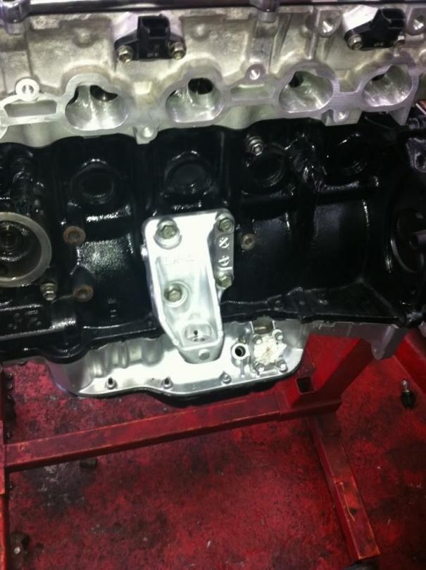

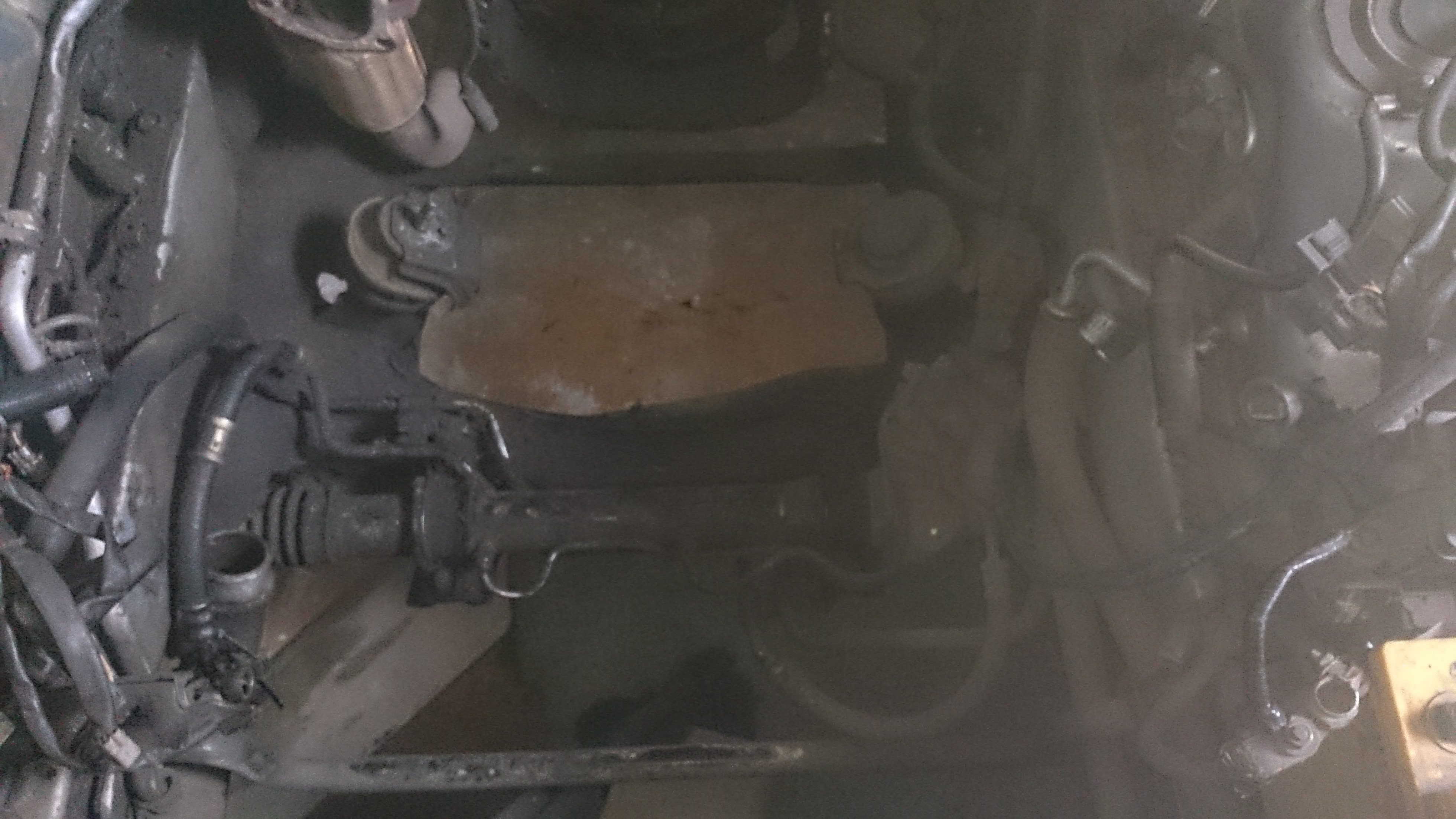

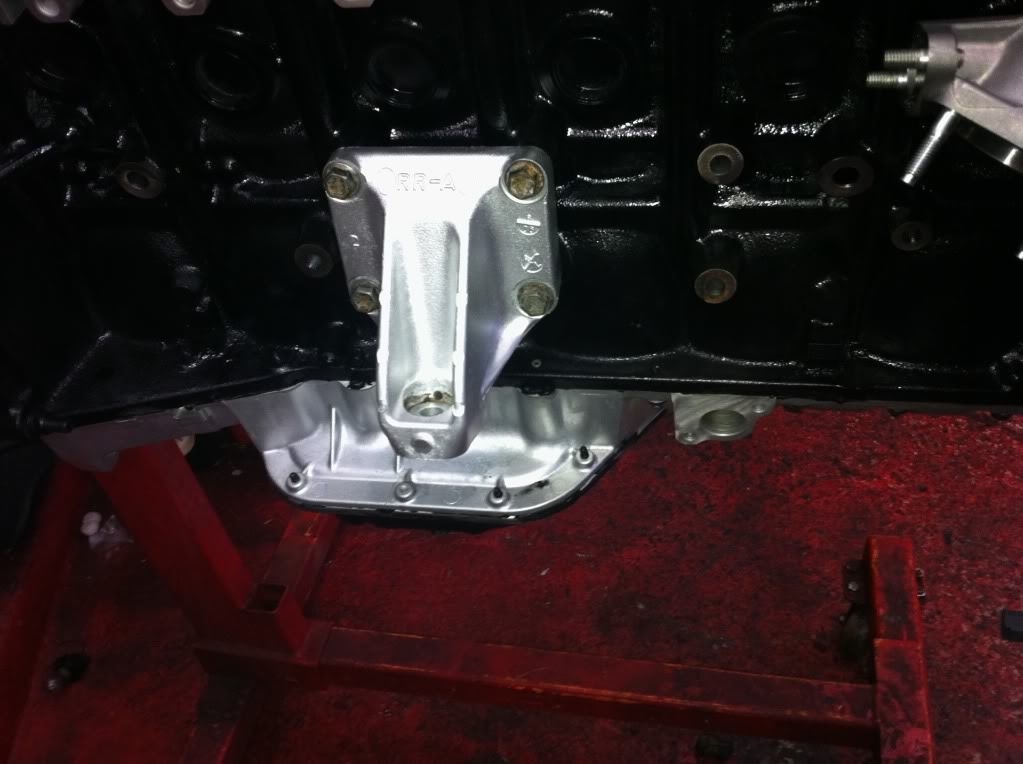

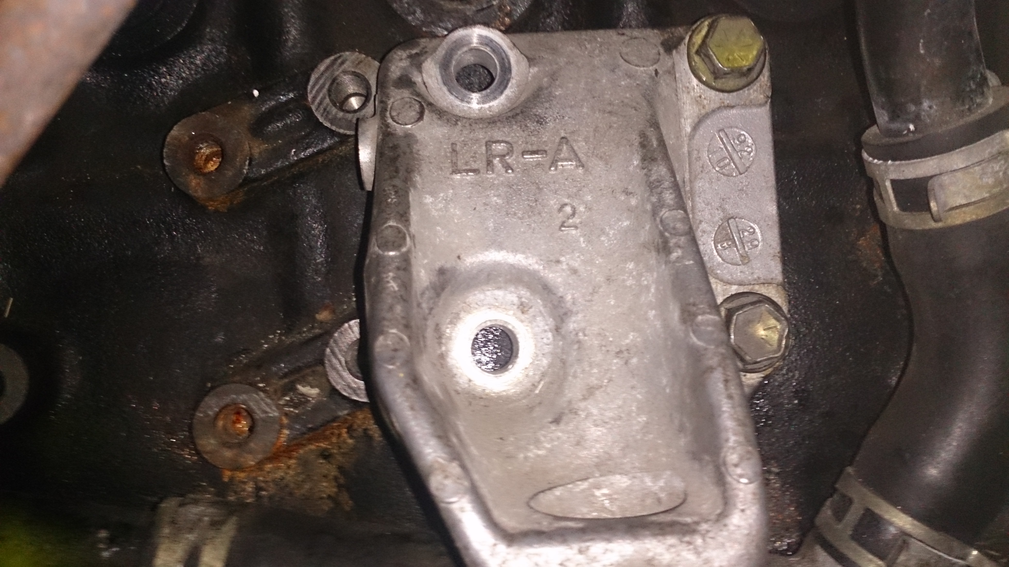

Пришли подухи и лапы, одна лапа встала как родная , а вот левая , что под турбами, по крепления не подошла. Правые 2 отверстия не достали около 3 см до гнезд в движке. Сейчас мучу проставку. Удивлен что на 2ух лапах абсолютно разное расстояние отверстий по горизонтали (сами лапы сняты с 70ки с первым джеем) на блоке Аристовского 2джей гнезда на равноудаленном расстоянии друг от друга.

ты не перепутал правую и левую местами? так то лапы встают болт-от и не нужно никаких проставок
