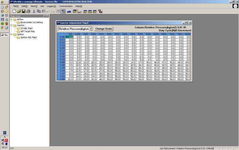

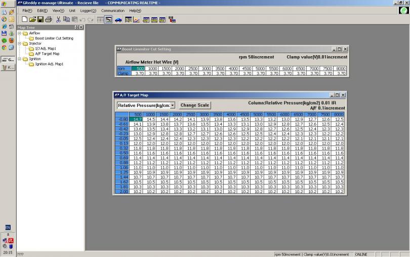

Sub, ну так если в EMU настроено, что бы он правил топливо исходя из смеси, так вот он и пытается залить, когда не видит сигнала от ШЛЗ, разве нет?
У меня так настроен EMU, но он начинает править топливо примерно после 0,8 буста, поэтому с холостым ходом точно не уверен.

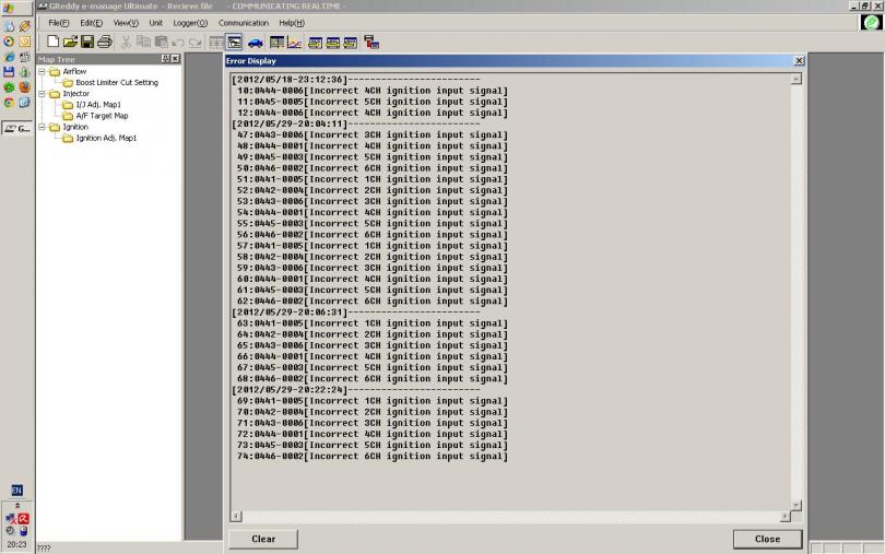

Sub, серега, ниже мои карты 2012 года, по ним EMU правит смесь исходя из показаний ШЛЗ.
А так же скан, на котором видно ошибки, которые были у меня при не правильном подключении.
Машина ведь раньше ездила нормально, то есть двигатель работал без нареканий?
Если да, то возможно сразу "далеко капать" не надо, а для начала лишь подключиться к EMU, понять что за ошибка и исправить её.
В дальнейшем уже разобраться с подключением EMU и прочим.

сообщение 16.5.2014, 17:22
Сообщение #24
A/F Target используется только для автонастройки. Опять же, если прошивку не переделали, в чем сильно сомневаюсь.
В обычных режимах он работает по Injector Adjstment Map, Ignition Adjstment Map, по датчику температуры (если подключен), буста (если подключен) и пр.

серега, подключись к нему, ошибки будет видно, как на скане выше.

Вообщем нашли проблему - в мозге залипает сигнал на 3-й циллиндр и форсунка всегда остается открытой. Если отключить форсунку, на 5-ти циллиндрах заводится и прекрасно работет. Если подключить назад, то мотор начинает заливать и дико вонять бензом из выхлопа.

Молодцы, а что могло случиться с мозгом, что стал залипать сигнал?
сообщение 23.5.2014, 11:05
Сообщение #34
RaDmit, не знаю, я его вскрыл, посмотрел, на вид явно ничего горелого нет, надо сидеть и проверять все элементы на плате. я думаю это едва ли программная проблема, вероятно подгорел какой-то транзистор, и остается он всегда открытым. Но проблема может быть глубже - что на этот ключ постоянно приходит сигнал, тогда починить сложнее.
