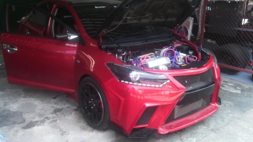

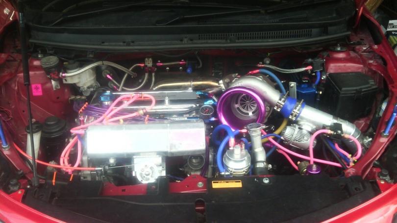

Ребят подскажите в чем проблема.. У меня стоит гарет гтх 3076р с замененой горячкой на более маленькую.. гейт на 1.5 бара. Так вот.. я не могу настроить начало буста через комп, так как он просто не тянет эту турбу. Буст начинается только с 5000 оборотов и до 7 тысяч надувает 0.6 бара. На 7 срабатывает отсечка. Попробовал подрезать пружину на гейте.. теперь буст вообще упал до 0.4. Контроллер гредди профек. Но что он есть что его нет.. им вообще не получается ничего настроить.. в чем может быть проблема?

мотор 1nz-fe. Я знаю, это не Супра.. просто мне больше некуда написать с моим мотором =) Я выжал 457 сил с полторалитрового шеснадцатиклапанника..
Комп Data Tec. Это тайский.. В общем он не убирает ни маф сенсор, на нем нет турбо карт. Только топливные карты и углы. В общем я намудрил с заслонкой.. совместил через этот комп механическую (90мм) и родную автоматическую.. поэтому я не могу отключить комп, иначе машина не поедет..
Ну вот у меня буст только с 5 тыс оборотов начинается..
В общем сегодня я выкинул гейт и установил вместо него турбосмарт нейт 38мм. Буст появился.. на 2 передаче бьет в отсечку, а на 3-й надувает бар.. Но все равно буст запускается только с 5000 оборотов. Мне хотелось бы с 3-х...
Можно ли как-то механически или принудительно подключить турбу с 3-х тыс. оборотов?
Вот сам движек..

Думаю с такой дудкой на таком объёме это норм.Сомневаюсь что гейт у тебя открывается на столько рано,что не успевает надувать.Если пружина на 1 кг. стоит например то у тебя раньше чем 1кг она не откроет.Сам видишь на сколки оборотах у тебя кило надувает.Турбина большая,вот тебе и весь ответ.
