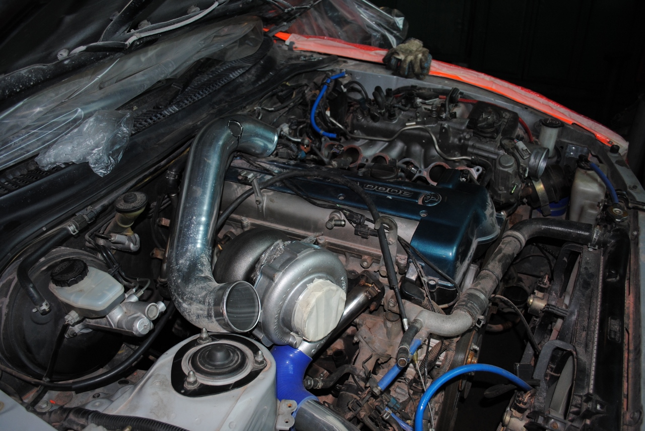

В ноябре покатался 2-3 недели, далее не удержался, заказал 2JZ-GTE VVT-i, топливный насос, интеркулер.
В кратце история такова:
- ноябрь 2008 покупка
- начало 2009 - свап 2JZ-GTE
- конец 2009 - свап R154
- начало 2010 - сингл garrett gt3788r
- начало 2011 свап АКПП

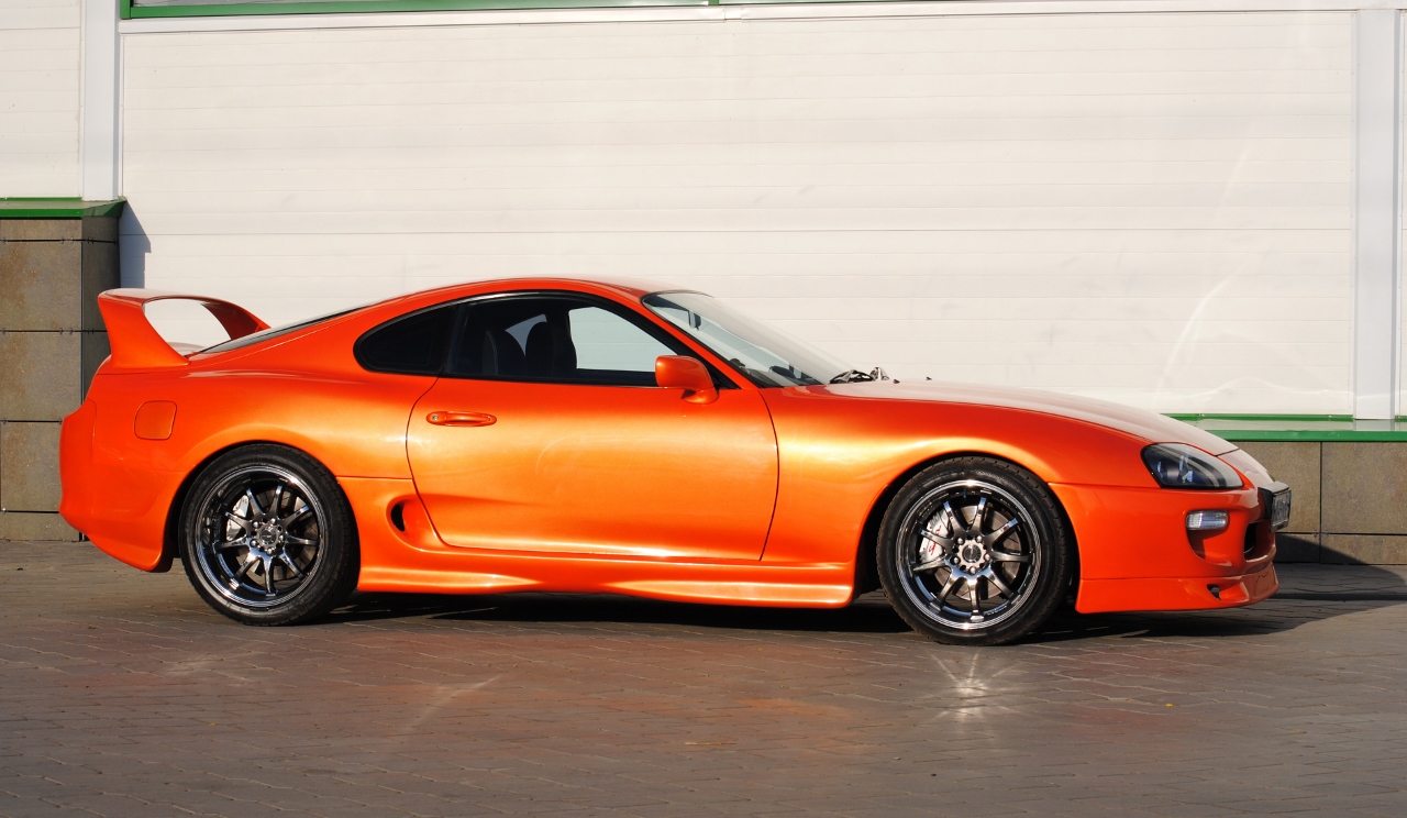

Кузовные элементы сильно отличались друг от друга по цвету, в 2009 решился на полную покраску!
Пришлось изучать тонкости этого непростого дела.
1-я покраска - доверился маляру, тот покрасил не срезая стекол, получилось ужасно.
2-я покраска уже через неделю после первой - опять неудача - краска пузырилась, вздувалась.
Интересный момент - когда красили по старому лаку - то все получалось, как только по грунту - пузырилась.
Здесь подробнее.
3-я покраска через месяц.

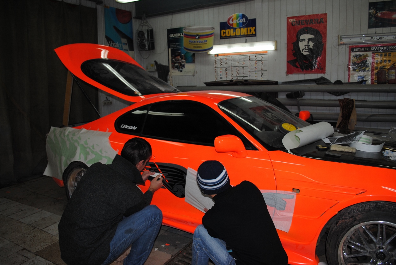

И еще - оранжевая Супра обязательно должна иметь наклейку из F&F!
Заказываем с ебэй, клеим.
Ровно, конечно, с первого раза не получилось, через несколько месяцев - переклеиваем!

GTE мотор пришел с нерабочими турбинами, их пришлось заменить, сцепление сразу задымило и забуксовало.
Купил дешевый китайский комплект, через неделю на помойку. Решили проблему временно, изготовив корзину из двух стоковых - жуткий колхоз, но делать нечего - ставим и едем!
К концу сезона перешел на R154 и более серьезное сцепление SBC. Тут обсуждение по сцепам.
Параллельно расхлебывали с электроникой.
Первоначально был установлен Greddy EManage, но так и не смогли заставить его работать, перешли на ВЕМС.
Более совершенный в техническом плане ЭБУ не рассматривался из-за дороговизны и отсутствия информации.
Сейчас, конечно, понимаю, что надо было сосредоточиться на компе сразу.
В зиму закуплен Garrett GT3788R, коллектор ноунейм и все, что необходимо - гейт Tial 44, блоу Greddy и прочее.
Сообщение отредактировал Фломастер - 24.12.2014, 20:54

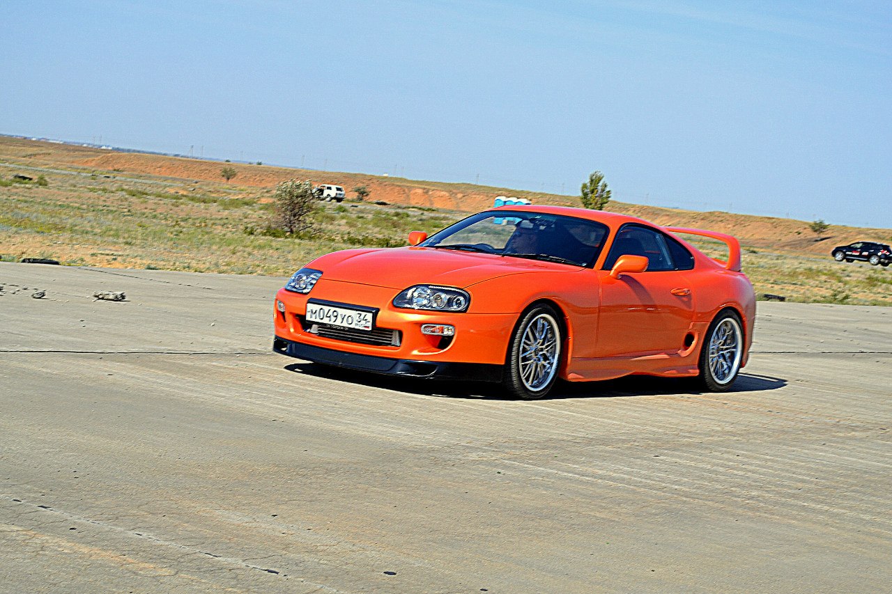

В 2012 году все более или менее стабилизировалось.
По выходным катался по городу, принял участие в драге в сентябре.
Время стабильно 11,7-11,8. Один раз проехал 11,5.
На следующий день после гонок, к сожалению, мотор не выдержал издевательств, температура резко выросла - сгорел поршень.
Предстоял кап ремонт.
Были закуплены поршни CP 86.5, шатуны Eagle, все остальное - сток.

В 2013 поучаствовал в драге в Калмыкии, занял призовые места.
Время 11,7-11,8 стабильно.

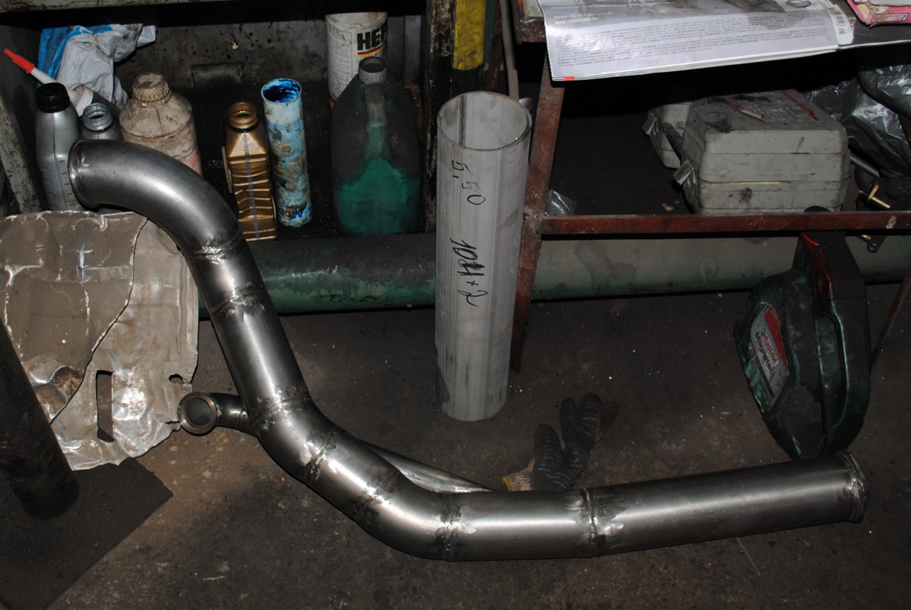

Решился на переделку трансмиссии, замену выпускного коллектора, турбины, вейстгейта.
