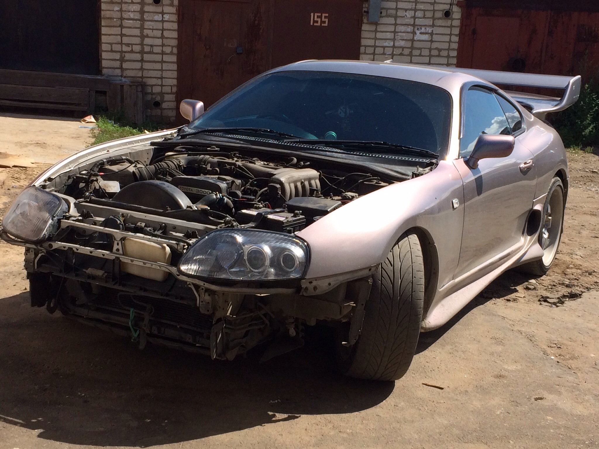

Считаю тему актуальной т. к ни где не пишется про грамотный свап. Все что то мудрят с косами и Аристовскими моторами! Что если мы имеем атмо Супру на коробке или автомате и ставим турбовый мотор с той же Супры то есть грамотный свап. Какие проблемы возникают? Со мной ситуация такая, у меня атмо на 58 коробке, беру турбовый мотор с Супры на механике. продавец предлагает салонную косу за 15 тр. нужна ли она? за такую сумму?( моторную косу с мозгом он отдает вместе с мотором) что лучше сразу забрать с машины пока она не разобрана и так далее. Знаю что нужен даунпайп. что еще?

Пффф ... да тут и писать то нечего - снял - поставил - поехал - pleasantry.gif
Я свапил в атмо на мехе Х 2JZ-GTE с Супры на мехе (и я наверняка не единственный).
- Ложил подкапотную косу с турбо Супры. Единственное во что воткнулся это двигатель был с рестайлинговой Супры а у меня атма до рестайл:
1. Перепиновывали фишки на кондей и АБС (сделали - всё работает на отлично)
2. Так как фары у меня дорестайл а с турбо косы фишки на рестайлинговые, то немного манипуляций с сращиванием фишек от старой косы. (мне лично не пренципиально было заморачиваться с покупкой рестайлинговых фар и т.д.)
3. Ну и стандартно работа с тахометром (на форуме инфа есть).
- Можно оставить старую проводку, так там вообще обойдёшься перепиновкой одной фишки в подкапотном блоке предохранителей и работой с тахометром.
- С салонной проводкой ничего не делал, всё работает как работало.
В общем ВСЁ !!!
Главное после свапа двигатель работает как надо, все контрольные лампы исправны - вобщем всё на высшем уровне. - ниграмму не пожалел что брал НЕ Аристовский - гемор ...

tely86@rambler.ru, Так может надо разобраться до свапа, а не после ? А не разобравшись ты потом будешь задавать вопросы - "Я поставил салонную косу, теперь при включении дворников у меня щелкает АБС.. "
одна салонная коса тебе никак не поможет, надо брать весь комплект, включая подторпедную. т.е. салонную, подкапотную, поторную и подторпедную. А еще различаются косы по правому порогу.
Я при свапе менял себе всю проводку на машине. поставил и забыл. Но у меня была цель - получить турбо "как с завода" включая работоспособность всех штатных систем (трекшн, абс и пр.) если напдо просто поехать, то никакие косы тебе кроме моторной не нужны.

AlexXXL82 прав.Писать то особо нечего.У меня была атмо меха W58 дорестайл ,поставил мотор с турбовой Супры дорестайл,поменял местами фишки с атмо мотора на турбо на блок предохранителей и впаял в тахометр резистор и весь свап.Не напрягаясь заняло три дня.Работает всё и всё на своих местах как там и было wink.gif

вот и я надеюсь на такой свап) короче беру только двигло с мозгом и косой. а проводку под торпедой которая я так понял не нужна. по остальному вроде все прикупил кулер, бачок гура,ну и так по мелочи. сцепление брал новое сток на 58 коробку. корзину, диск, выжимной я думаю оно справится.

ну не знаю, я беру мотор с японии без пробега пр РФ. Думаю будет более менее) не VVT-i. и еще не пойму по даунпайпу, на моей атмо Супре в хорошем сервисе был убран катализатор а вместо него из нержавейки вставлен кусок до коллектора ( вроде). нужен ли даунпайп? опять же за сток просят 7 тр. оно того стоит?
сообщение 17.7.2014, 14:54
tely86@rambler.ru, нужен. открой каталог запчастей, посмотри в чем разница, сразу все станет понятно.
